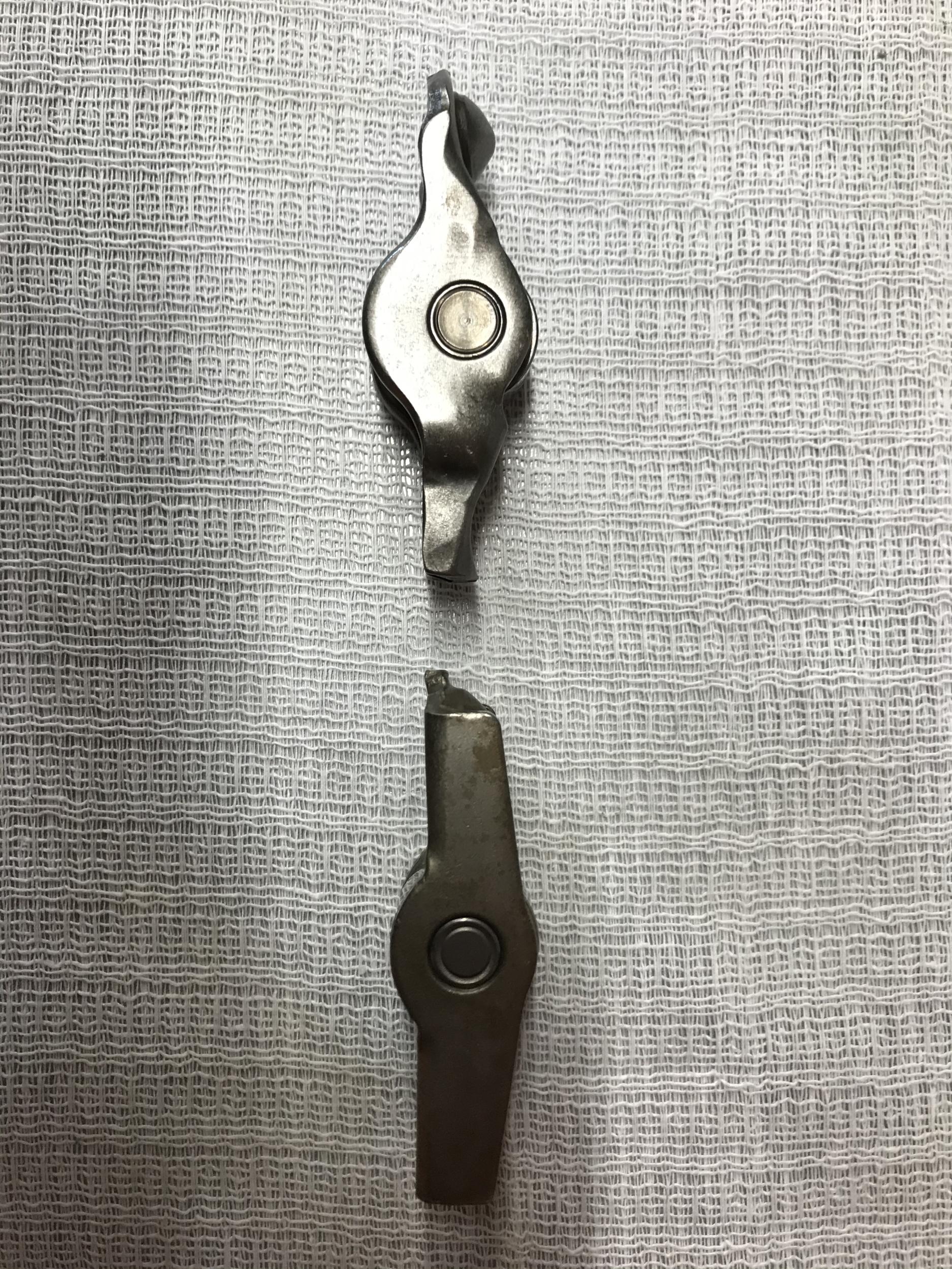

    Я не заменил коромысла потому что купил этот а/м с пробегом 224 тк и об этой проблеме даже не догадывался.
    Про веру в миллионник это не про меня, я прекрасно понимаю что должен быть комплекс ремонтных мероприятий для обеспечения этого миллиона.
    Также я знаю что вовремя проведенная работа обходится дешевле.
    Я правильно понял что в 2012г были изменения в двигателе?
    Вот снял видео как работает моя машина. Звук конечно не такой металлический как на вашем видео. Это я услышал)

    Верхнее - новый образец с 2012 года (точнее с какого-то месяца конца года 2011)
    Нижнее - 2008-2011
    + гидрокомпенсаторы тоже стали другими.
    Изменения эти прошли без какой либо огласки для масс владельцев. Если первая версия считалась изначально надёжной - то зачем вторая? 😀
    (причём первая версия тут же пропала из производства, к заказу невозможна. Даже если заказываешь по старому артикулу - прийдет новая версия)
    Соответственно владельцы первых были оставлены один на один с возникающей проблемой их износа.
