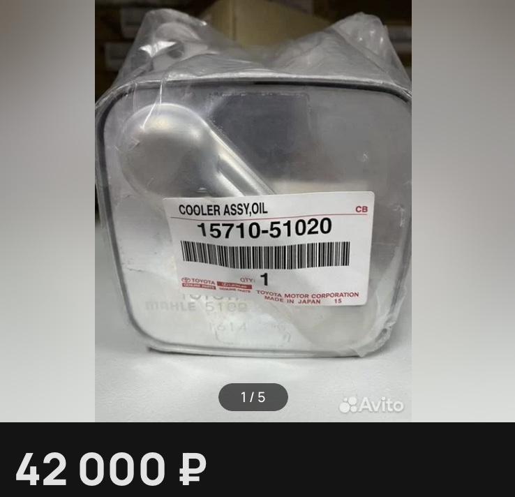

п.с забыл, фото радиатора о котором идёт речь.
п.с. если покупать его именно в Японии, чтобы он был САМЫЙ оригинальный, будет дороже. Но Японский.

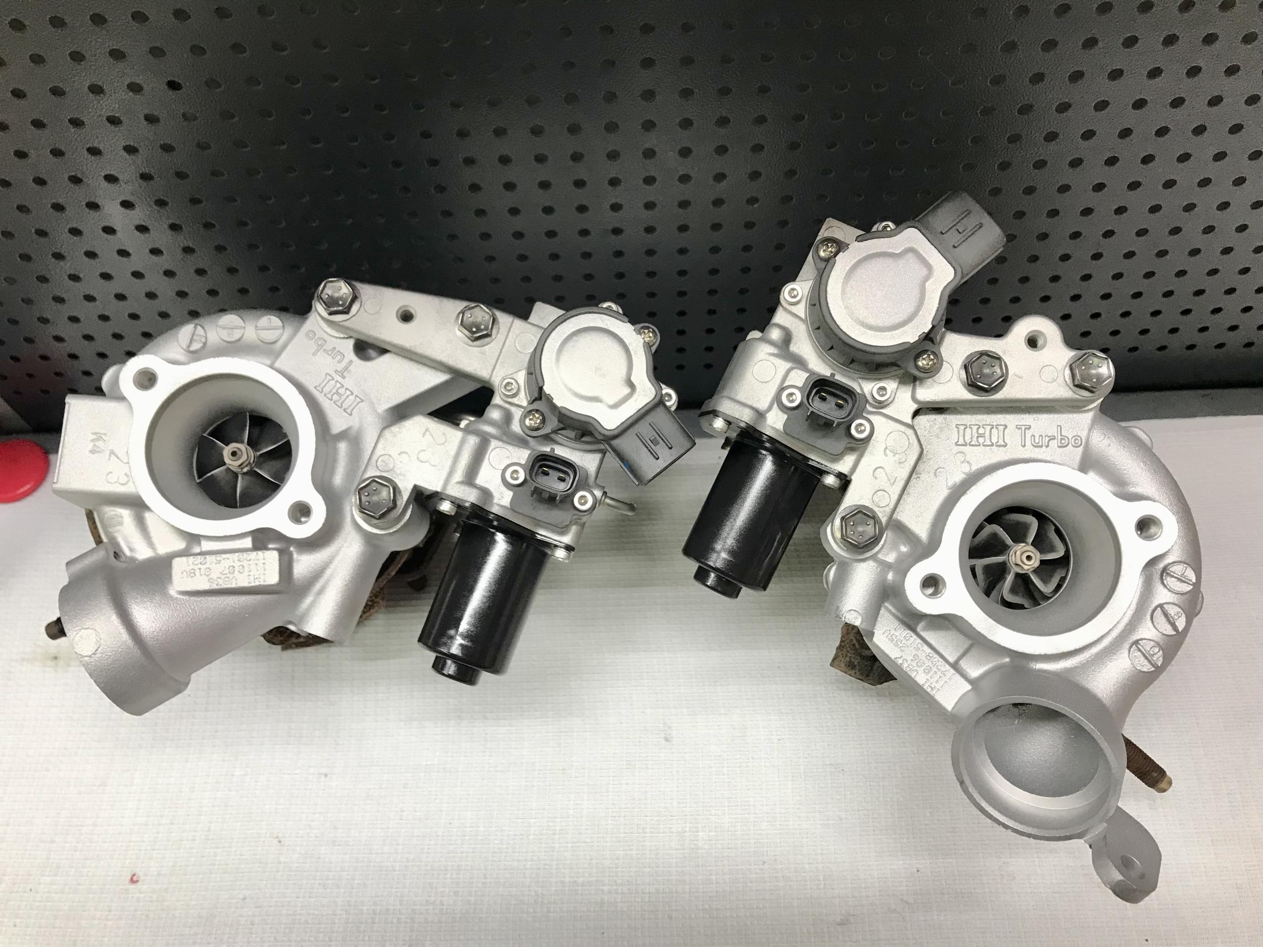

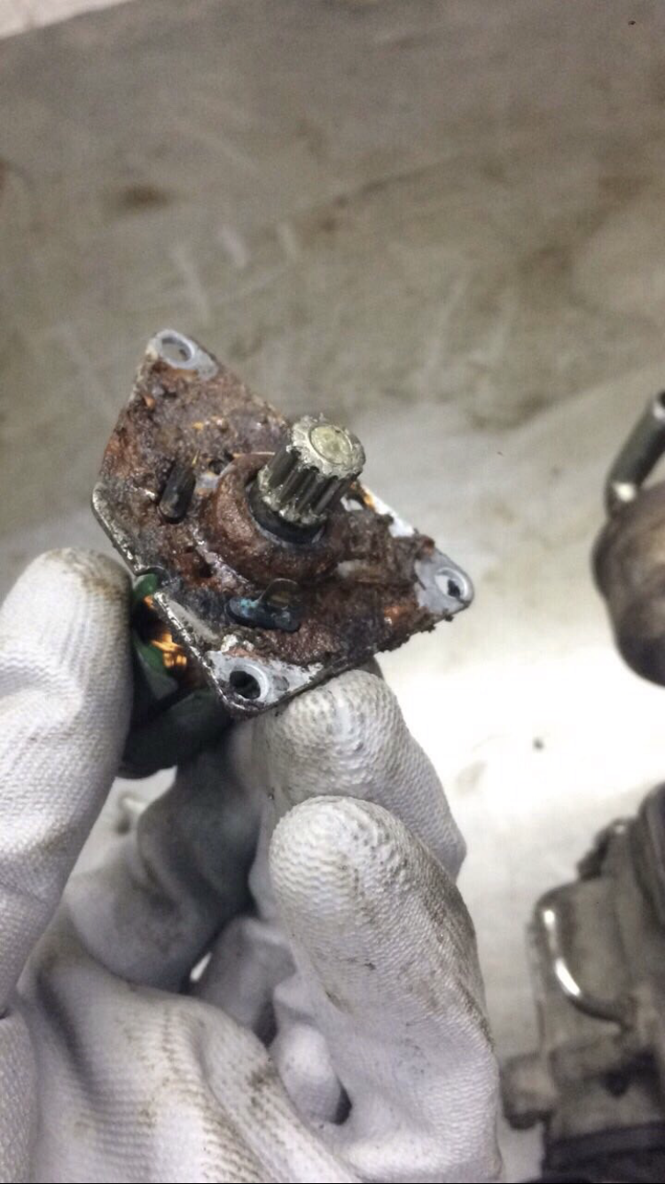

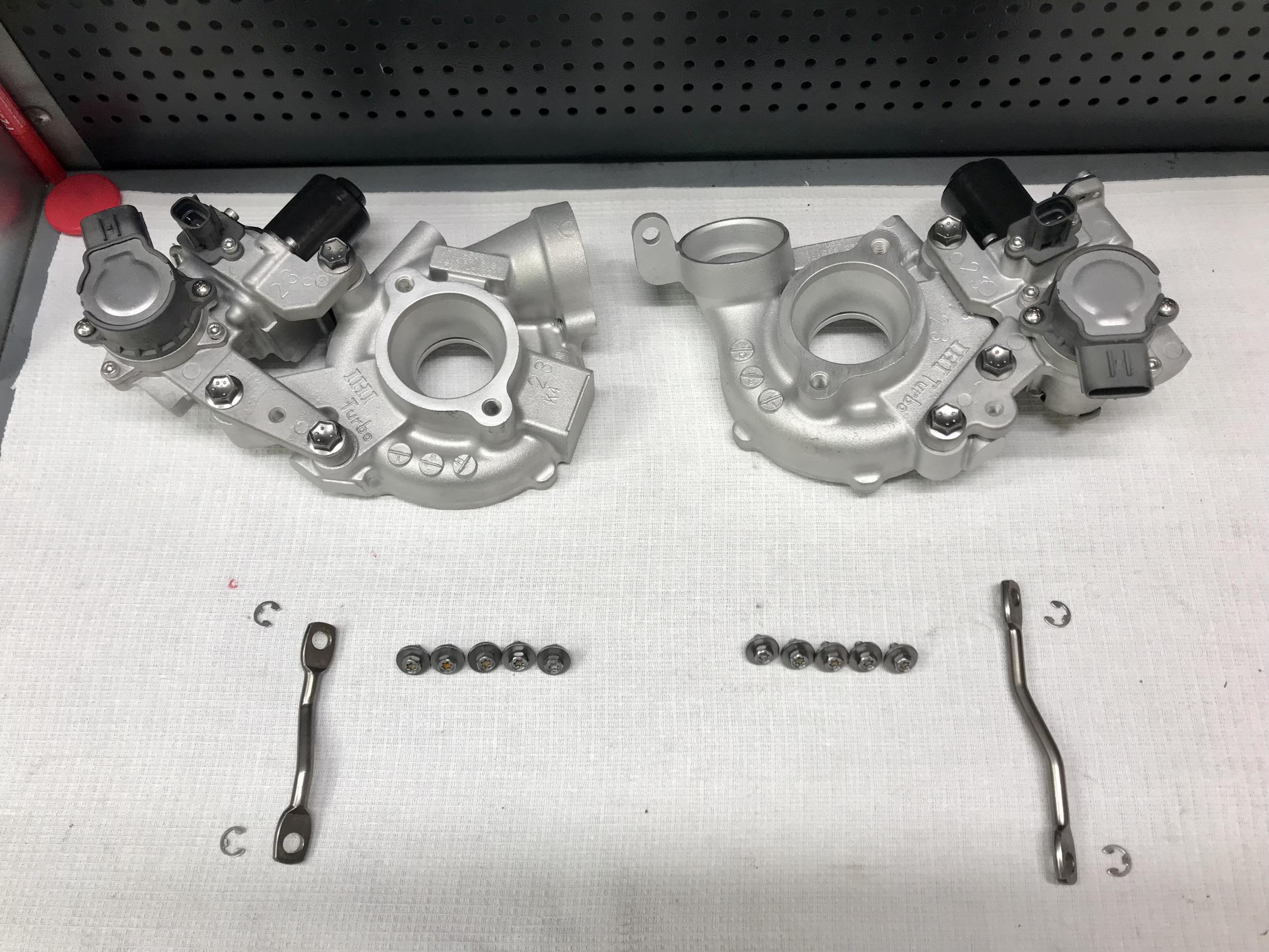

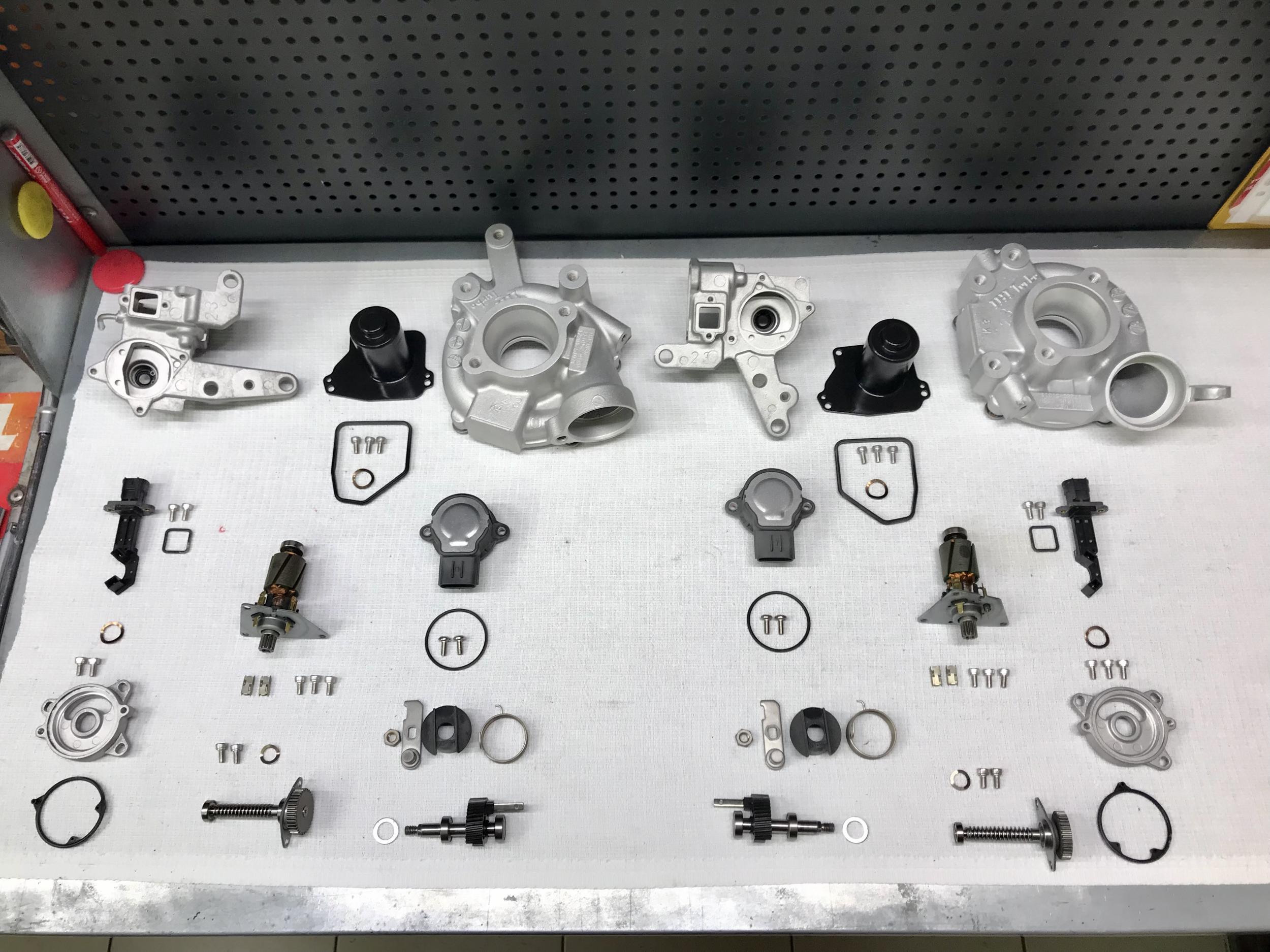

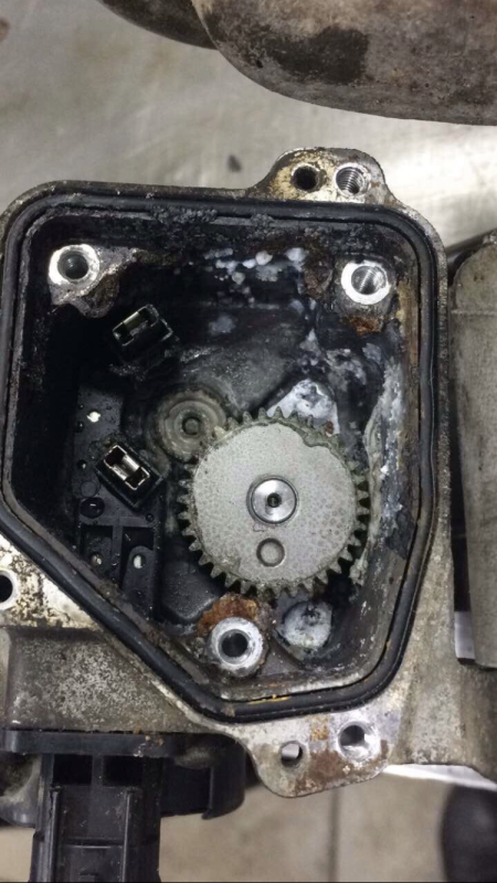

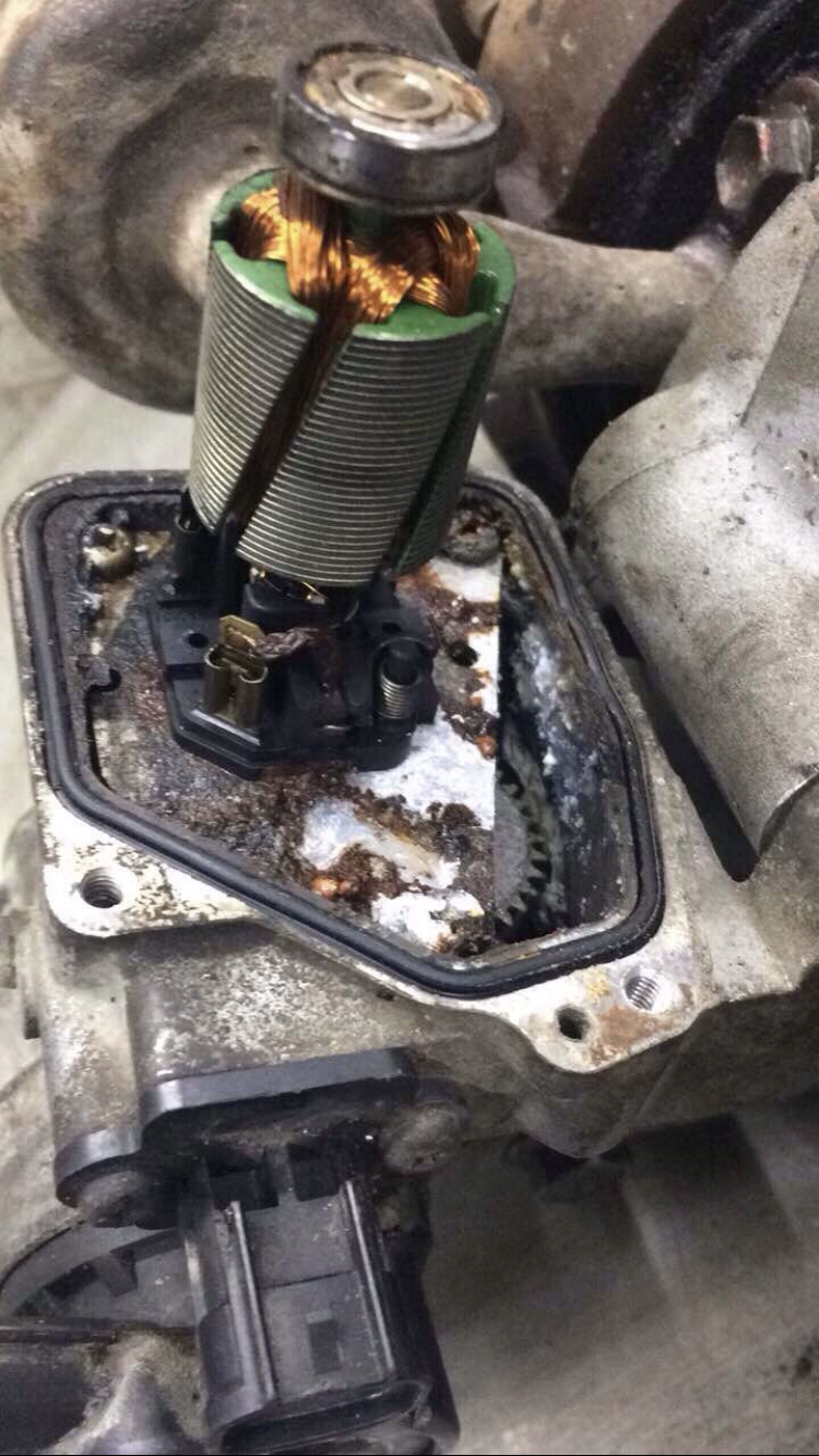

Разбавлю тему полезной информацией.
При капитальном ремонте двигателя, обойти стороной турбокомпрессоры - невозможно. Самый идеальный вариант - это установка новых, естественно оригинальных, ибо только они могут гарантировать долгую, стабильную эксплуатацию. Это конечно редкость, ввиду их стоимости. Поэтому многие выбирают вариант ремонта / профилактики своих родных. В нынешнее время уже научились достойно ремонтировать турбины, но тем не менее есть ещё один исполнительный механизм - это актуаторы. К сожалению оригинальные актуаторы отдельно в оригинале не доступны к заказу. Механизм их не очень сложный, но внимания уделять ему нужно. В большинстве случаев которые я лично знаю, (из общения с владельцами а/м которые столкнулись с ремонтом турбин) про ревизию / обслуживание актуаторов при ремонте турбин - не упоминается исполнителями данной услуги, если они рабочие. Однако случается так, что спустя некоторое время эксплуатации отремонтированных турбин, актуатор управления геометрией турбины выходит из строя… Печаль. Если гарантийный срок по услуге ещё действует, то владелец ес-сно задаёт вопрос, на что получает ответ что это не гарантийный случай, и вообще актуатор не имеет отношения к их работе. Выход конечно есть, либо покупается б/у актуатор, либо неоригинальный, а бывает и старый при желании возвращают к жизни. Но это уже совершенно другие затраты, которые никем не компенсируются, но которых можно было избежать. Достаточно при сдаче турбин в ремонт, акцентировать внимание к профилактике актуаторов, либо их замене, если исполнительный механизм уже печальный. Внимательным и более-менее технически грамотным владельцам, можно и самому провести инспекцию данного механизма. Сложностей технических в этом нет, а проверку/настройку проведут специалисты при ремонте турбин.
п.с. на фото процесс подготовки турбин к ремонту, профилактика актуаторов.

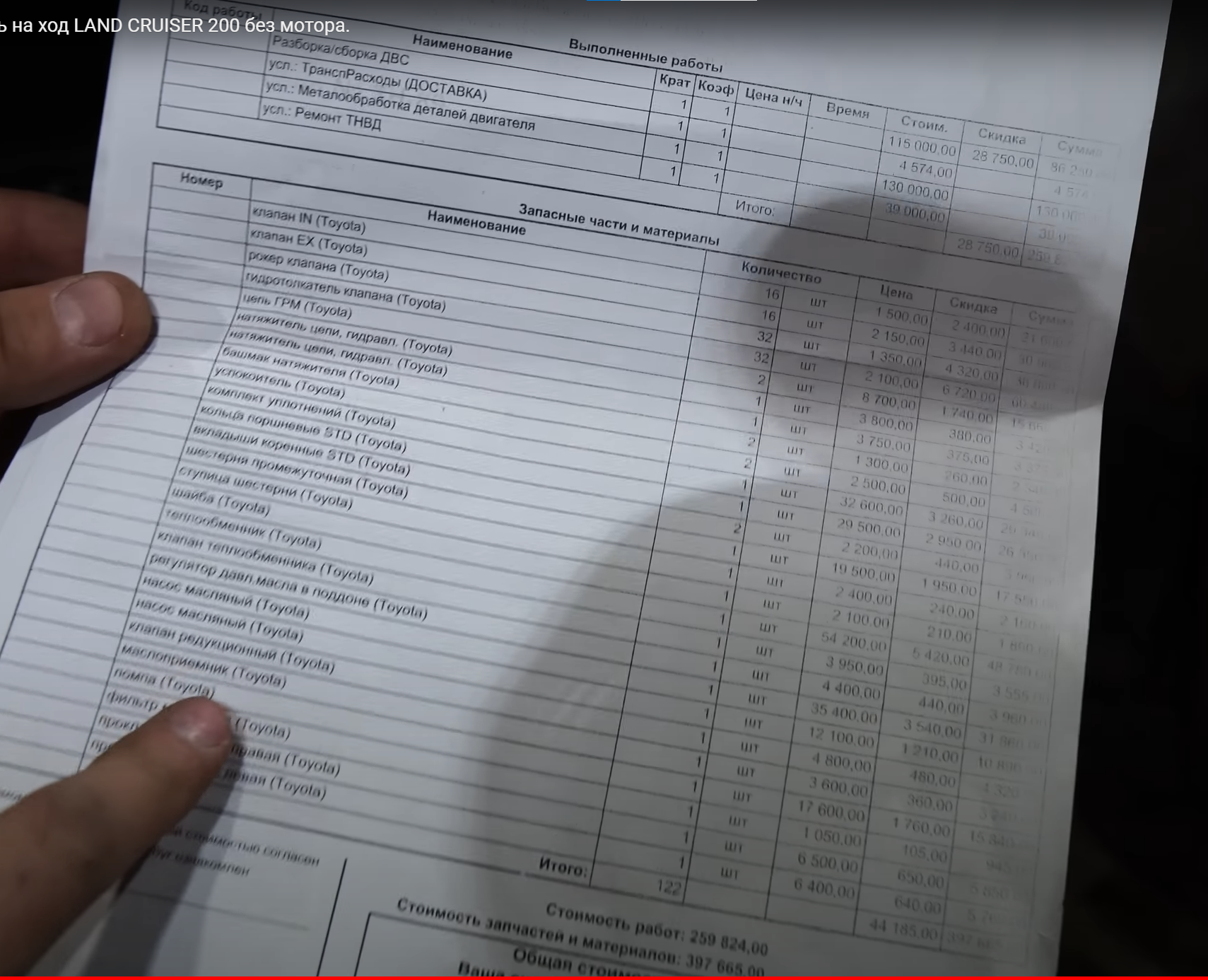

Подкину немножко: вот откуда взялась стоимость ремонта. Хоть у меня и бензин, но комментарии бы с удовольствием почитал, что так, а что нет

25 минут назад, spamoed сказал:
Работа за 86 т.₽ - это смешно.
Еще смешнее 2 коренных вкладыша, и отсутствие шатунных, упорных… Видимо старые ещё походят…
Печаль в отсутствии направляющих втулок гбц, болтов гбц, болтов шатунов, термостат…
Металлообработка деталей двигателя - это видимо к гадалке… Что делали, кто делал - закрытая видимо информация…
Ну и отсутствие артикулов деталей, не даёт Вам шанс сравнить стоимость з/ч в других местах.
Да, цены конь… что на один из насосов масляных, что на комплект прокладок, что на теплообменник…
Графа «скидка» - это значит доберём в другом месте…
