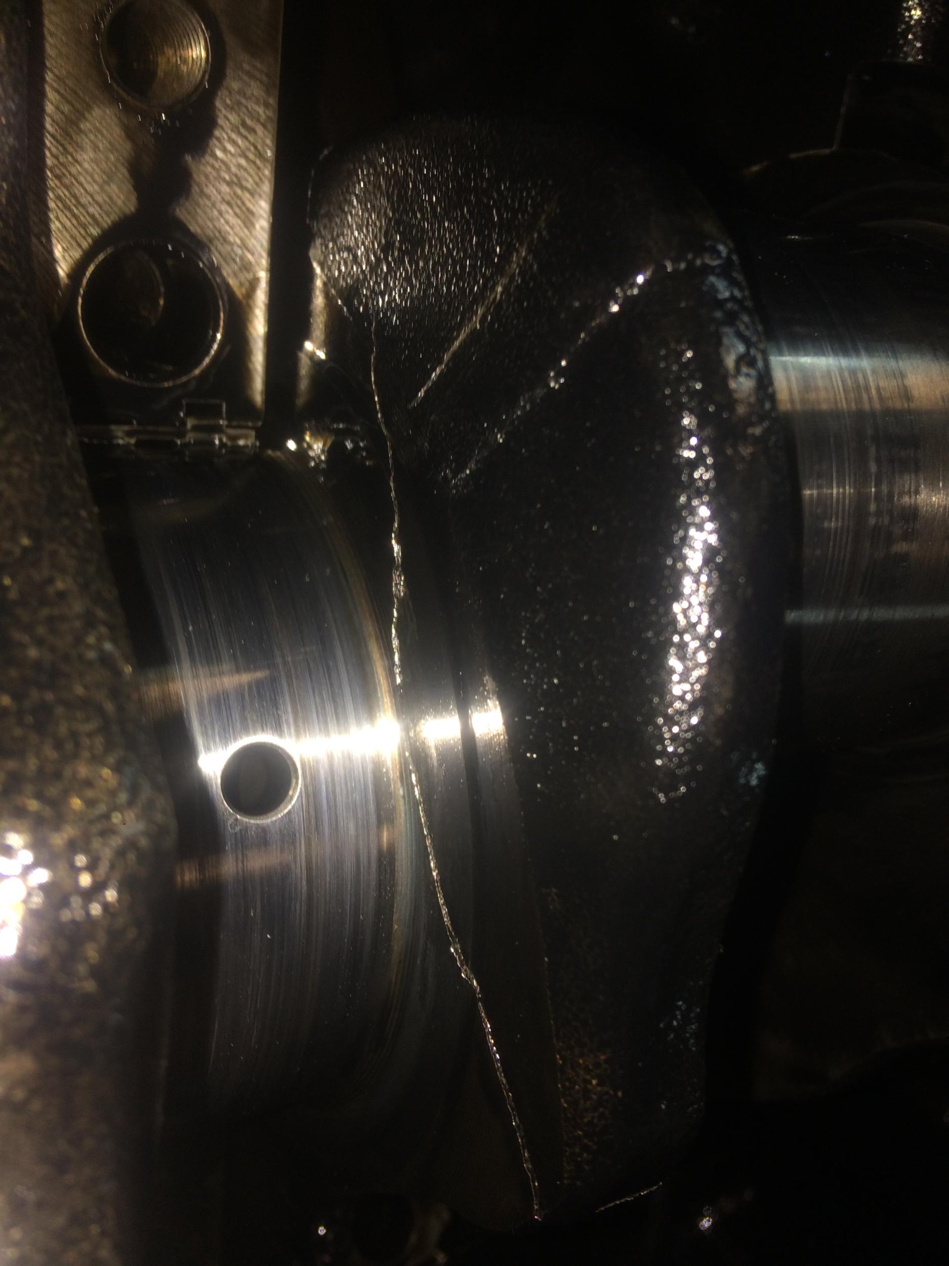

Вот лопнуло колено, пробег до капиталки около 500, после капиталки еще чуть больше 100 тыс. Причем оно не шлифованое, прогиба не было, все разммеры в допуске. Из повреждений, вкладыши на соседних шейках. Пастели как были в нулях так и остались !!!!! Ни какого криминала вообще. Да может повезло. Машина заводилась и работала, звук правда совсемм стремный.

2 минуты назад, Dieselpower сказал:
Да может повезло
угу. я три раза видел лопнувшие колена на 1хз хд
в одном случае все как у тебя во в других блок на помойку уехал.
но впрочем я не об этом. либо мотор собирается строго на оригинале. это одно. либо на усмотрение мастера ставится бу запчасти под его гарантию. и если 1 мастер решил использовать бу запчасти то это ни дает никаким так называемым специалистам права  лить на него помои за его спиной занимаясь тем же самым.

Коленвал ломал только один раз на камазе. Вляпался в авто, вскрыли, а там последний ремонт уже . Все, кроме коленвала и вкладышец ,осталось целым.

но вот рентгена ни у кого нет и поэтому
:Cherna-facepalm: и поэтому для подобных ситуаций существует процедура ультразвукового исследования, которая широко применяется во многих отраслях промышленности. Не знаю всех нюансов по всем отраслям, скажу лишь за флот. Мой дефектоскопист использует мобильное оборудование, легко перемещаемое в небольшом чемоданчике, имея признание РКО и РМРС и одно из множества направлений- это узк к/валов двс.
  • Машина: Cruiser 80 3fe
37 минут назад, M@ks сказал:
мы обсуждаем что существует в контексте данного конкретного мастера. который разумеется не заморачивается никаким ультразвуком и проверкой колена кроме как измерением размеров.
а методов дефектоскопии колена существуют достаточно. но где то там.
