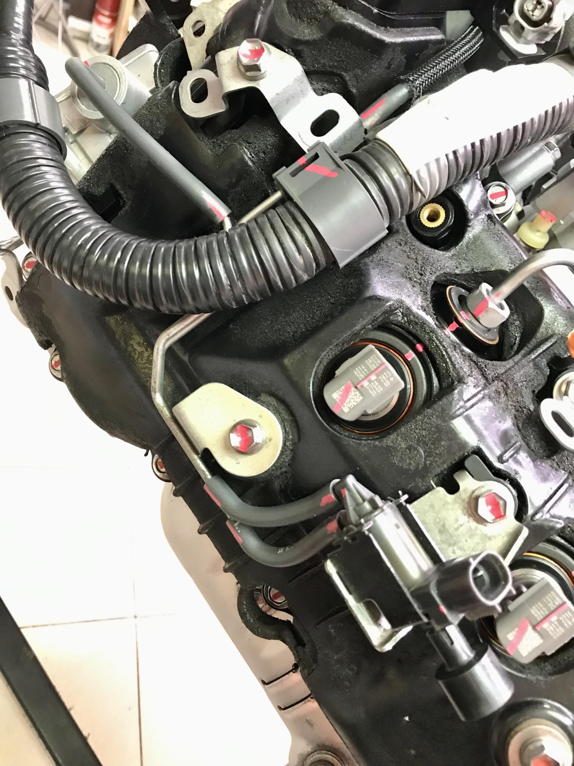

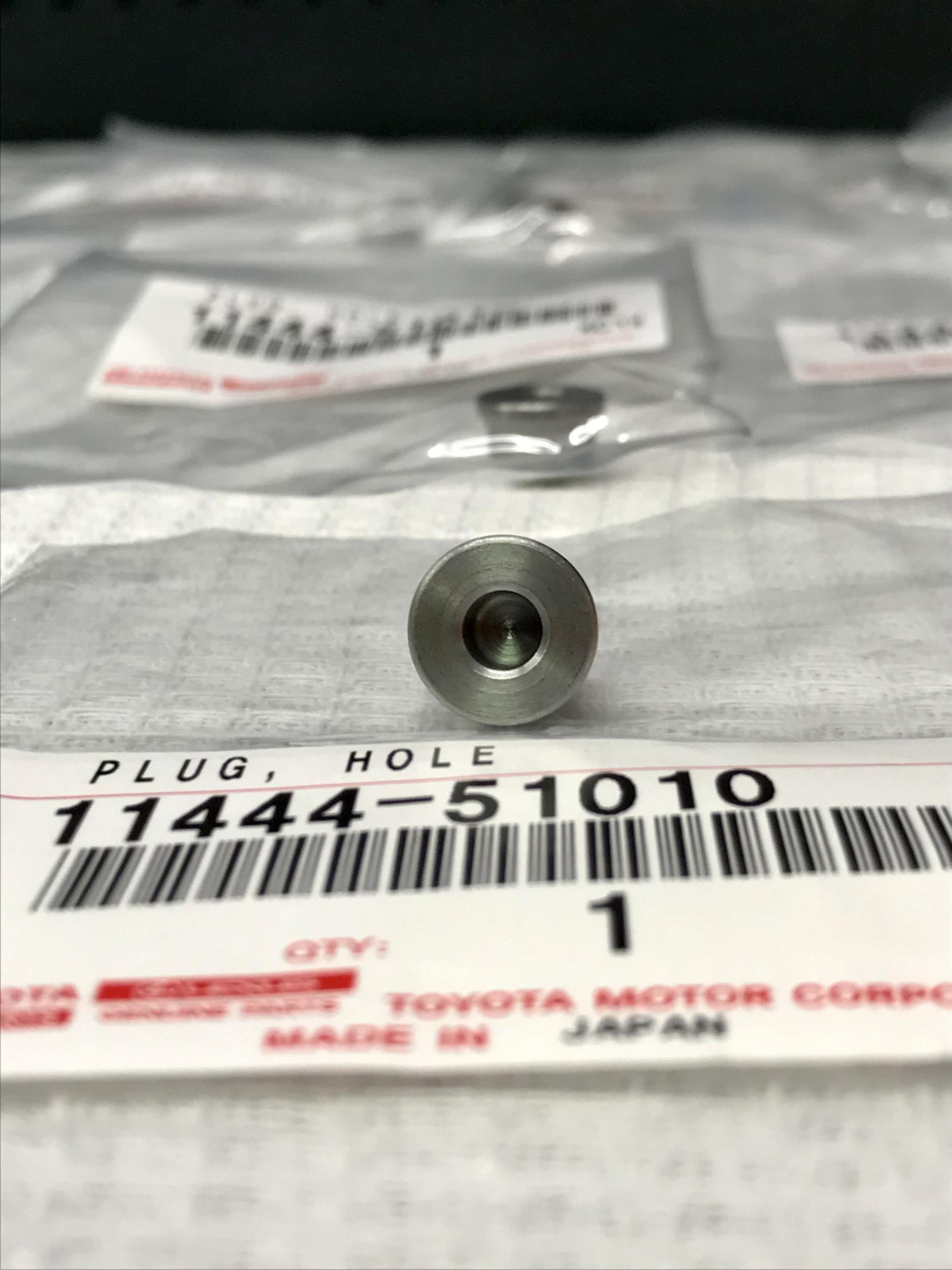

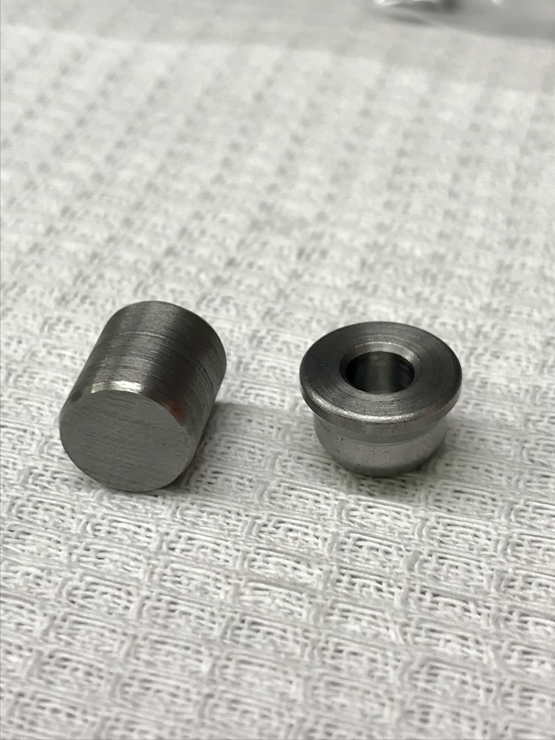

По теме.

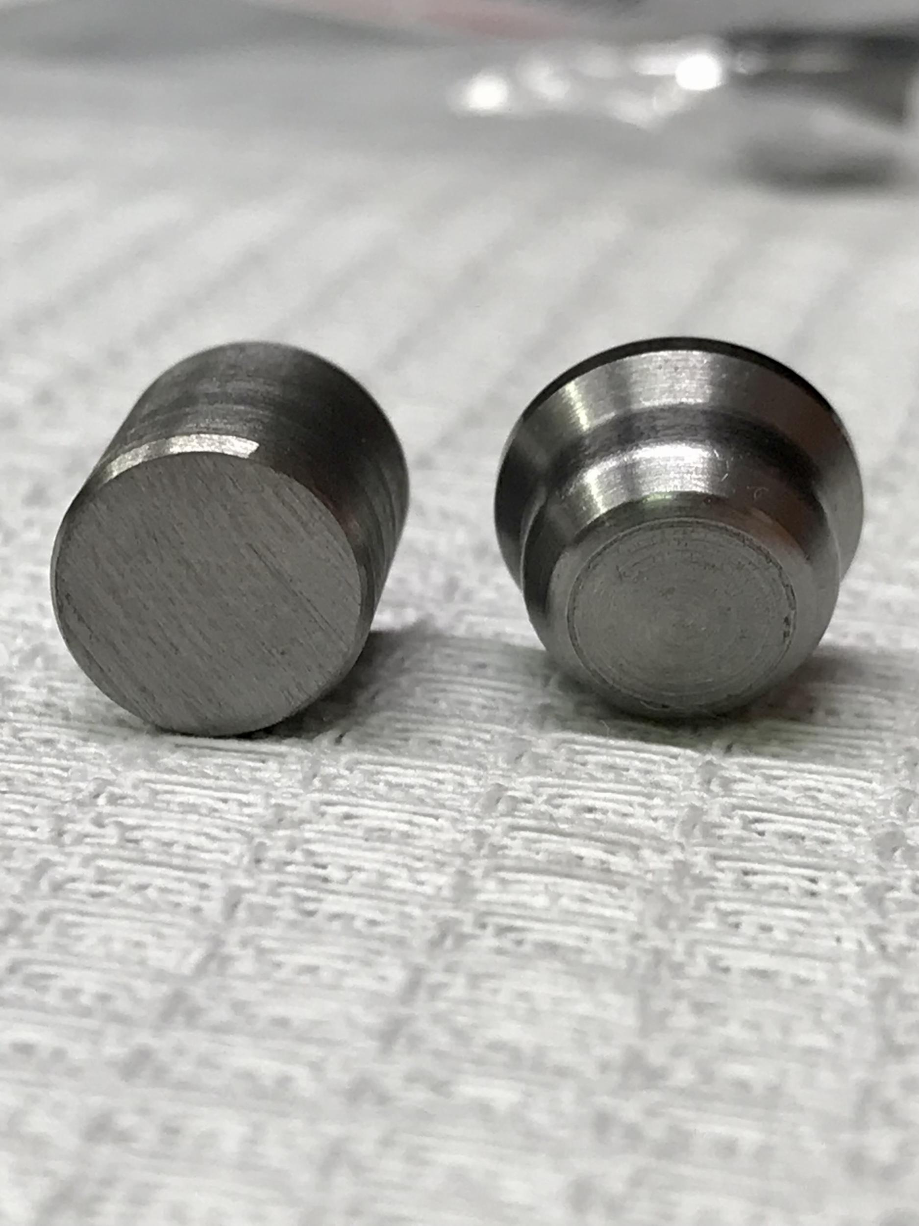

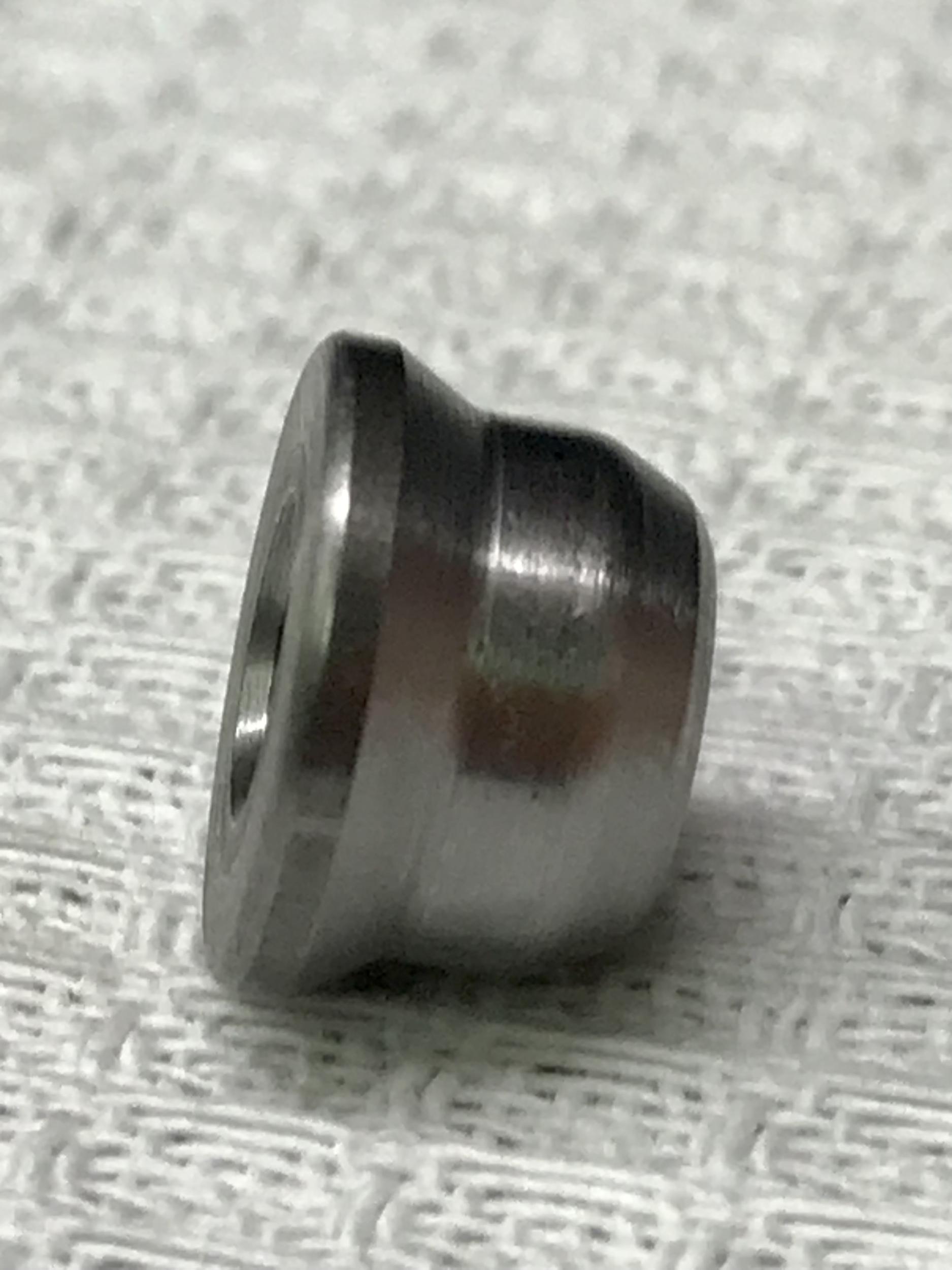

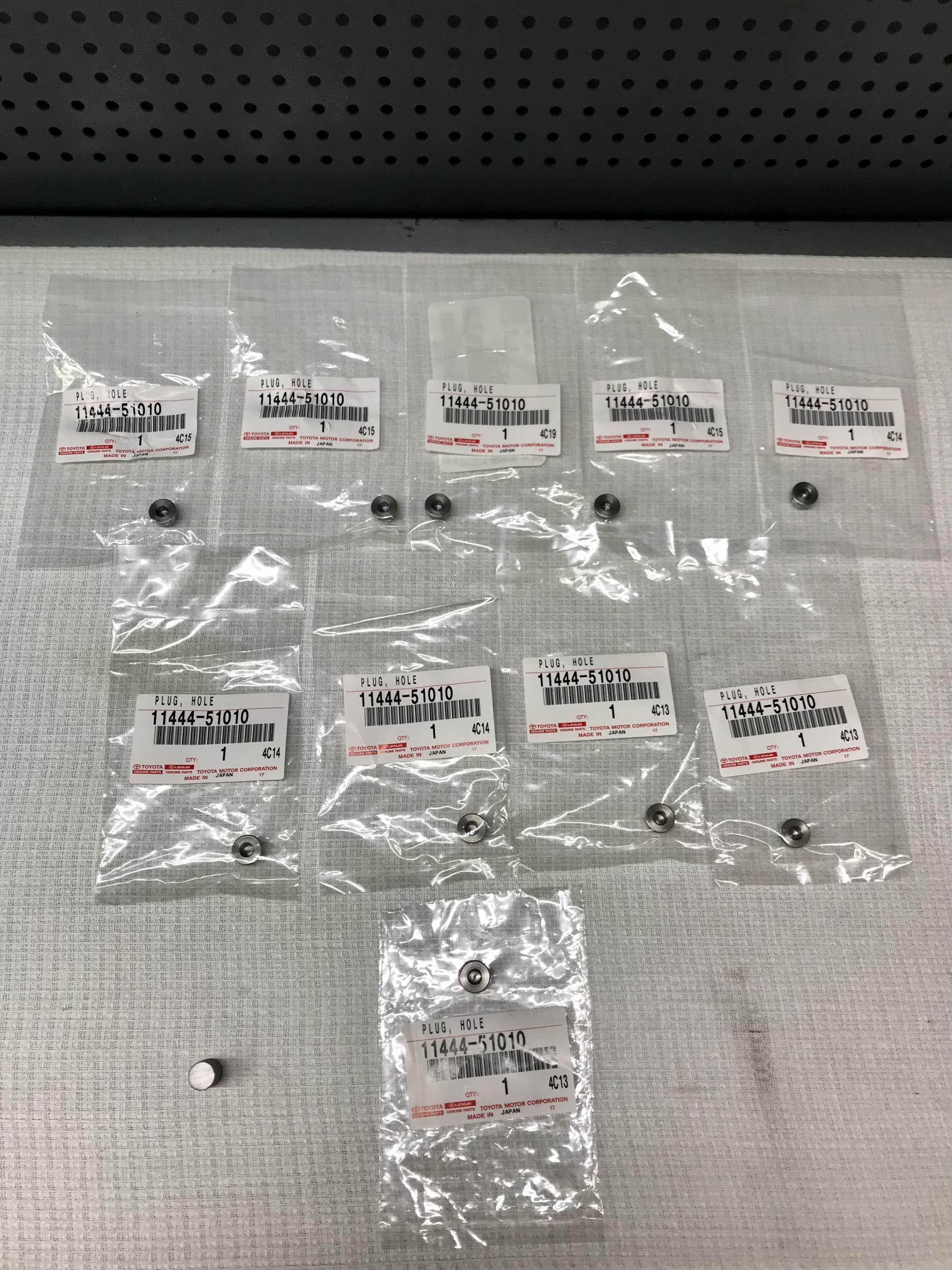

Интересно будет в первую очередь тем, кто желает избавиться (желательно в процессе ремонта двигателя) от паразитного звука вакуумного насоса, который предназначен для управления жёсткостью/мягкостью подушек двигателя.
Есть версии а/м где данная опция отсутсвует. Специально для такой версии инженеры Toyota предусмотрели и другие подушки двигателя, и специальную заглушку в распределительный вал.
Существует так же заглушка вместо вакуумного насоса, но в оригинальном виде очень сложно её купить, и метод её крепления мне лично не очень нравится. Свой вариант пока в процессе реализации, позже поделюсь.
Так как большинство владельцев просит оставить внешнюю аутентичность, то все компоненты сохраняю. Они чисто как муляж. Управление данной системой можно выключить в ECU, если такой вариант у Вас недоступен, никаких неудобств в процессе эксплуатации это не доставляет. Даже если останутся подушки двигателя с вакуумным управлением.
Никого не агитирую, просто делюсь информацией.
Кому это не интересно/ не нужно - достаточно просто купить новый вакуумный насос.
п.с. оригинальную заглушку купить не всегда легко и просто. Заказывая 1шт вероятность получить отказ в поставке высока. 10 шт - уже чуть проще. Можно воспользоваться услугами токаря. Ф10 мм под посадку, длина 7-10 мм более чем достаточно. Установка прессовая, р/вал должен быть снят.

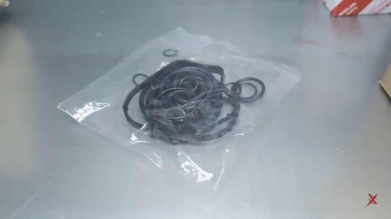

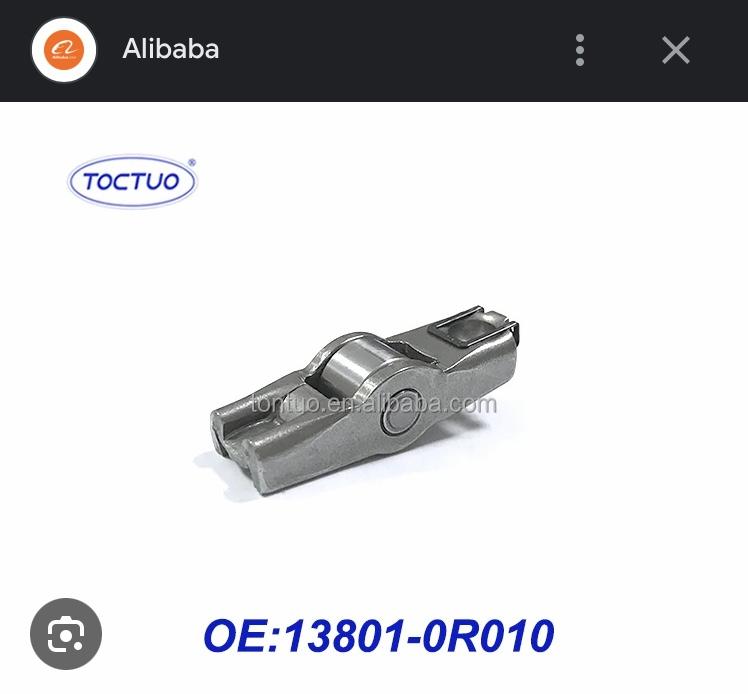

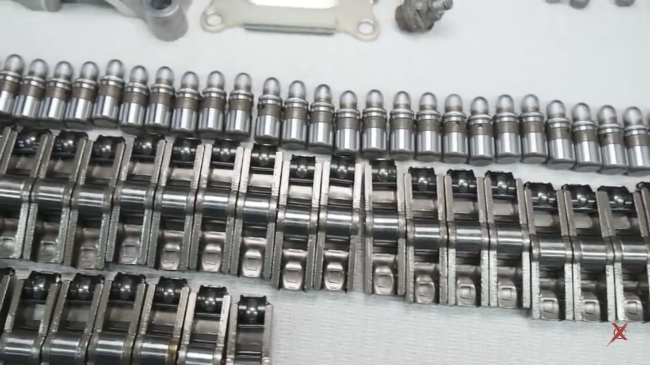

1. резино-технические изделия НЕоригинальные. Нет такой упаковки в оригинальном наборе.
2. коромысла клапана - мало того что старого образца, от геометрии которой производитель отказался, и в 2011 году изменил её, так ещё и НЕоригинал… ибо оригинальные коромысла НЕ имеют скобу держателя к гидрокомпенсатору.
3. Нельзя ни в коем случае затягивать одну ГБЦ на максимальный момент, при отсутствии другой…
Исходя из пунктов 1,2 понимаем, что слова расходятся с делом… Кто-то кого-то умышленно обманывает…
Ну а пункт 3 - тут специалистов много, можете доказать обратное.
п.с. работать данный двигатель будет, но недолго.

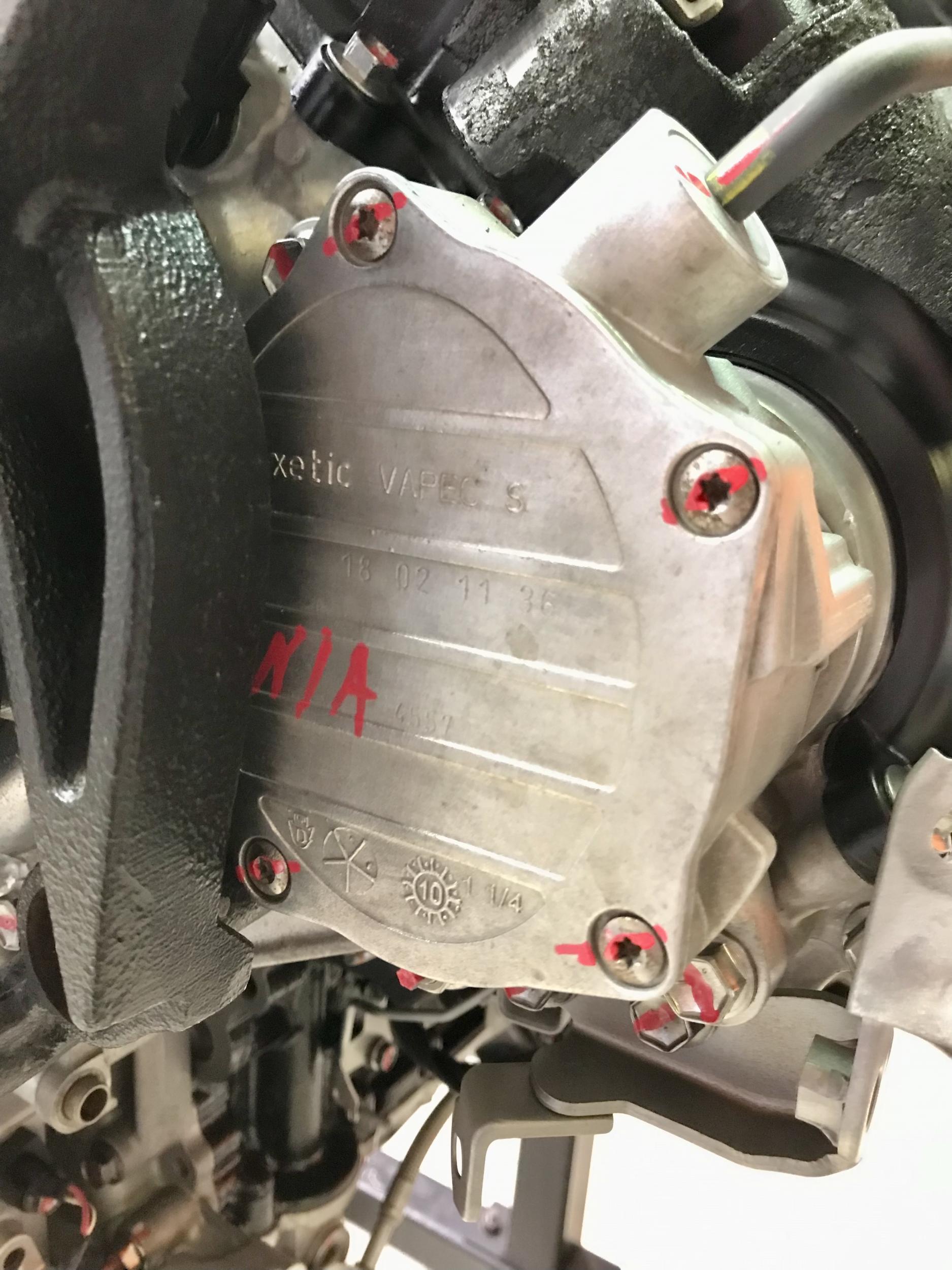

02.08.2023 в 10:51, Top_Fuel сказал:
Маркёр, которым отмечаются болты при закручивании.
При таком расходе масла, как Вы пишите (1 литр на 2500 км) - Вам стоит обратиться к специалистам которые делали ремонт вашего двигателя.
При обычной (спокойной) эксплуатации не может быть такого расхода масла.
К специалистам не обращался, поменял вакуумный насос, масложор прекратился.Сбивало с толку то, что и до ремонта и после насос старый стоял, а масложор появился только после ремонта. На старом насосе резиновое уплотнительное колечко отсутствовало или было замазано черным герметиком, отковыривать не стал.Внутри старого насоса износа практчески нет, но есть серьезный продольный люфт на приводном валу, чего нет на новом насосе (возможно разные конструкции, а может и нет).После замены масла прошел 2000км расхода масла пока не заметил.
