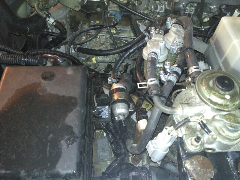

marha Откуда: САХА Машина: Suzuki Jimny Sierra / TLC-105 (R-2) #72 Опубликовано: 28 июня 2018 По симптомам на просадку внутреннего давления похоже, у меня такое наблюдалось при оборотах 1200-1600. Болтом цикловой подачи добавлял топлива, помогает, но немного дымит при нагрузке. Потом поставил топливный насос электрический в топливную магистраль до основного фильтра на 0.2 BAR и все вылечил. Вверх Поделиться сообщением Ссылка на сообщение Поделиться на других сайтах
