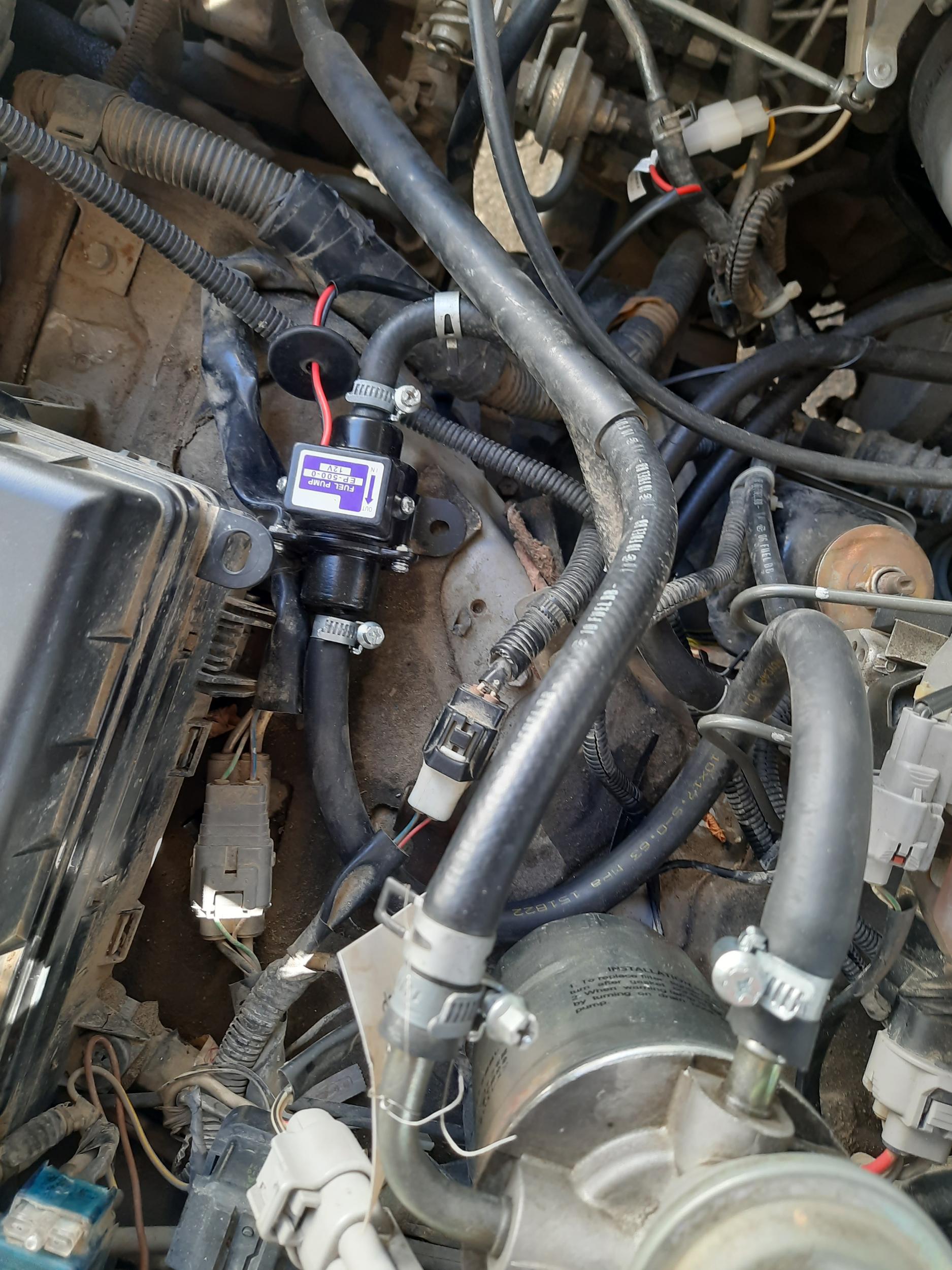

У меня заменой сцепления не вылечилось. Сейчас поставил дополнительный насос, но что то тоже не помогает. По ощущениям вроде как получше стало, дергания реже проявляется, и амплитуда оборотов при этой заразе меньше стала, но повторюсь, это по ощущениям, технических замеров параметров работы каких либо не делал, ни до ни после установки. Пока продолжаю придерживаться стиля вождения исключающего эти проявления, и дальше размышлять что ещё может быть причиной неполадки)20221120_114719.thumb.jpg.85c154bd3116f57226ac36071c618048.jpg
  • Откуда: Якутск-Сочи
  • Машина: TLC 105
Вернусь к обсуждению темы, может кому полезно будет. Прошел почти месяц с момента установки электрического насоса на подачу топлива. Сразу особых изменений в поведении машины не заметил, но со временем дерганья стали происходить всё реже, крайние пару выездов вообще отлично откатался, всё ровно, без дерганий. Возможно где то что то промыло от постоянной принудительной циркуляции.

25.12.2022 в 22:18, Bak72 сказал:
Согласен. С ним действительно мотор работает по другому. У мну вот так стоит https://www.drive2.ru/l/627595740650161651/

26.12.2022 в 00:18, Bak72 сказал:
ИМХО!!
Улучшение это либо плацебо, либо причина в изменении каких то других факторов влияющих на работу двигателя!!
Предположу что в холода увеличенная циркуляция дает лучший прогрев топлива в баке за счет обратки, а это улучшает прокачиваемость через фильтра

  • Машина: ТЛК105 2001г. 1HZ, МКПП, 4Wd все блоки, лебедка
6 часов назад, Staier сказал:
ИМХО!!
Ну не только. Косвенно влияет на внутричерепное давление в ТНВД, а значит и УОПТ выставляется подругому

  • Откуда: Волгоград
3 часа назад, Ares сказал:
довернул ТНВД на 1 мм пораньше и дергатня пропала.. (может даже и меньше чем на мм)
У мну дергания нет. Я просто заметил, что после оборотов 1900-2300 с подкачивающим насосом двигатель работает как то по другому... не так жестко что ли... может субьективно - но ... как то так
