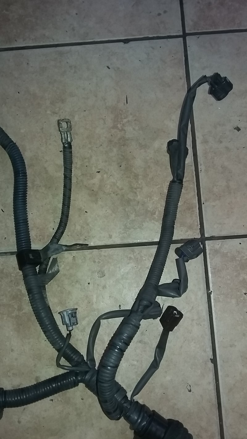

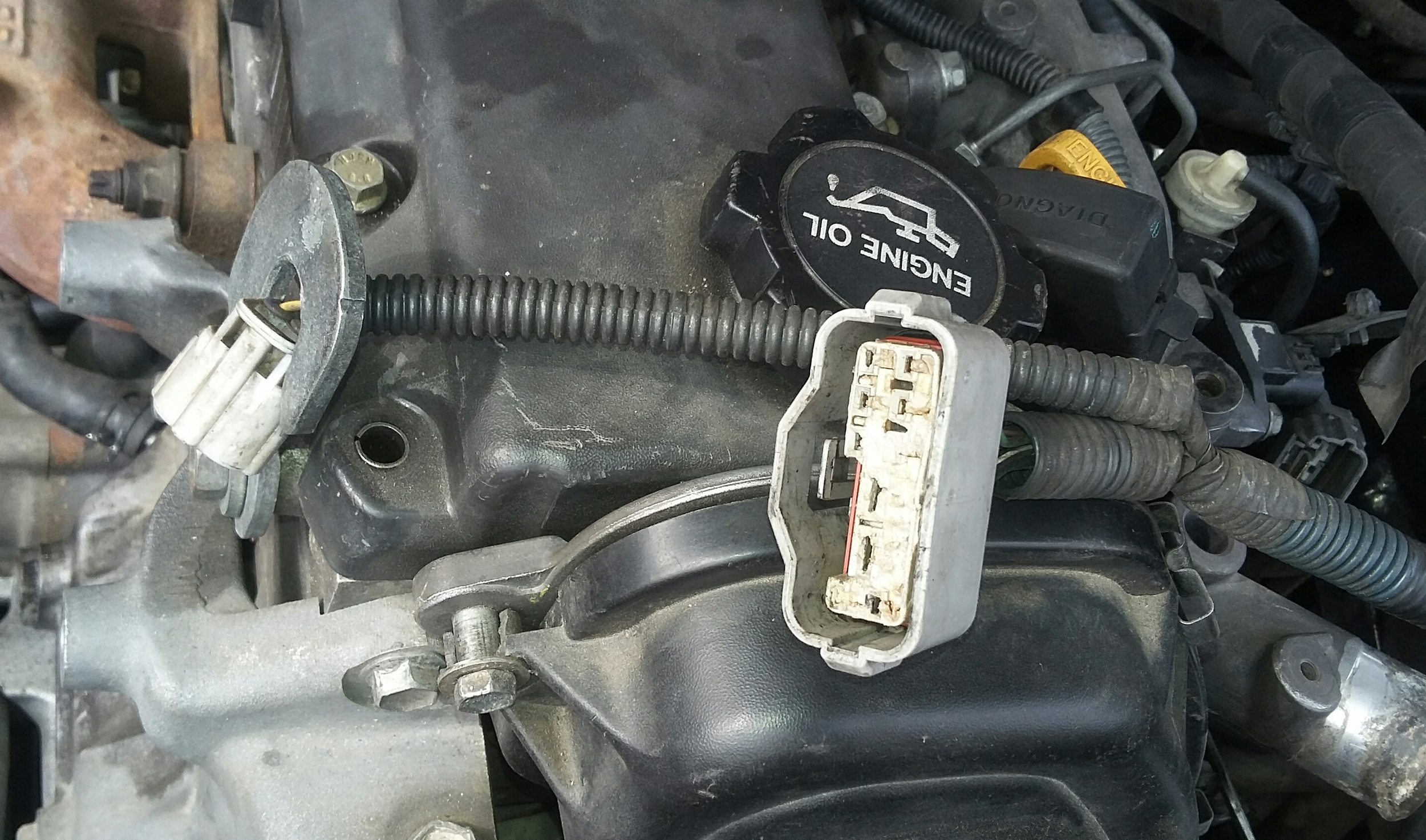

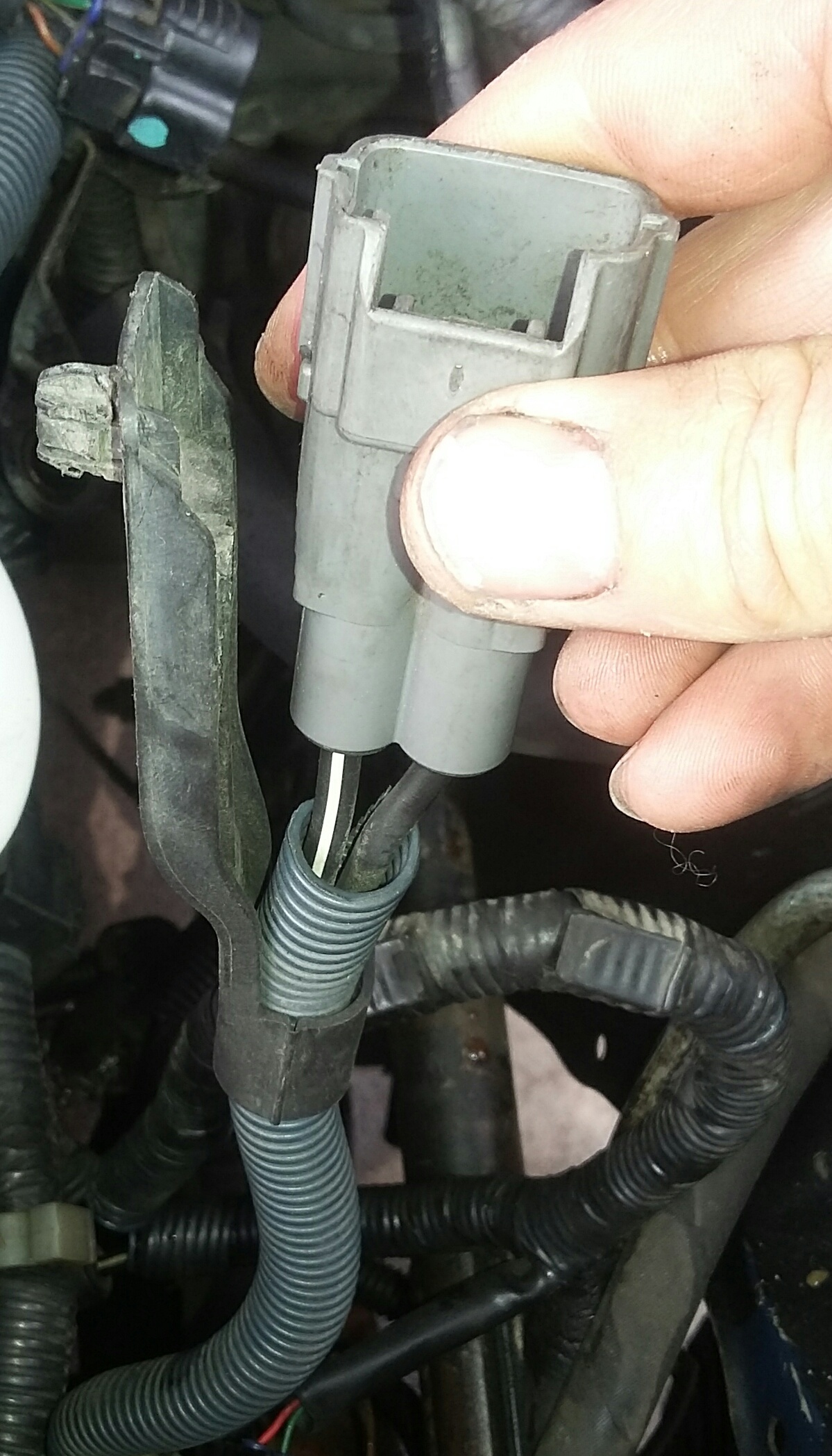

Нет. Снег пошел опять. А мне осталось поставить турбину, аппаратуру (сегодня забрал от аппаратурщика) ГРМ... в общем неделя займет. Из за снега. Пока пошагово буду изучать как соединить комп. Кстати, третью фишку на комп раздобыл.
Я подумал на свечи накала провод который на фото с левой стороны, около диагностической фишки. Там наконечник круглый.
А с правой стороны тоже силовой провод это наверно масса? Вот он ближе
  • Машина: KZN-185 (1KZ-TE)
Ну так около диагностической фишки выход, а в большой фишке - вход. С правой стороны масса, датчиков и мозгов - на мотор должна крепиться, там несколько коричневых проводов должно быть.

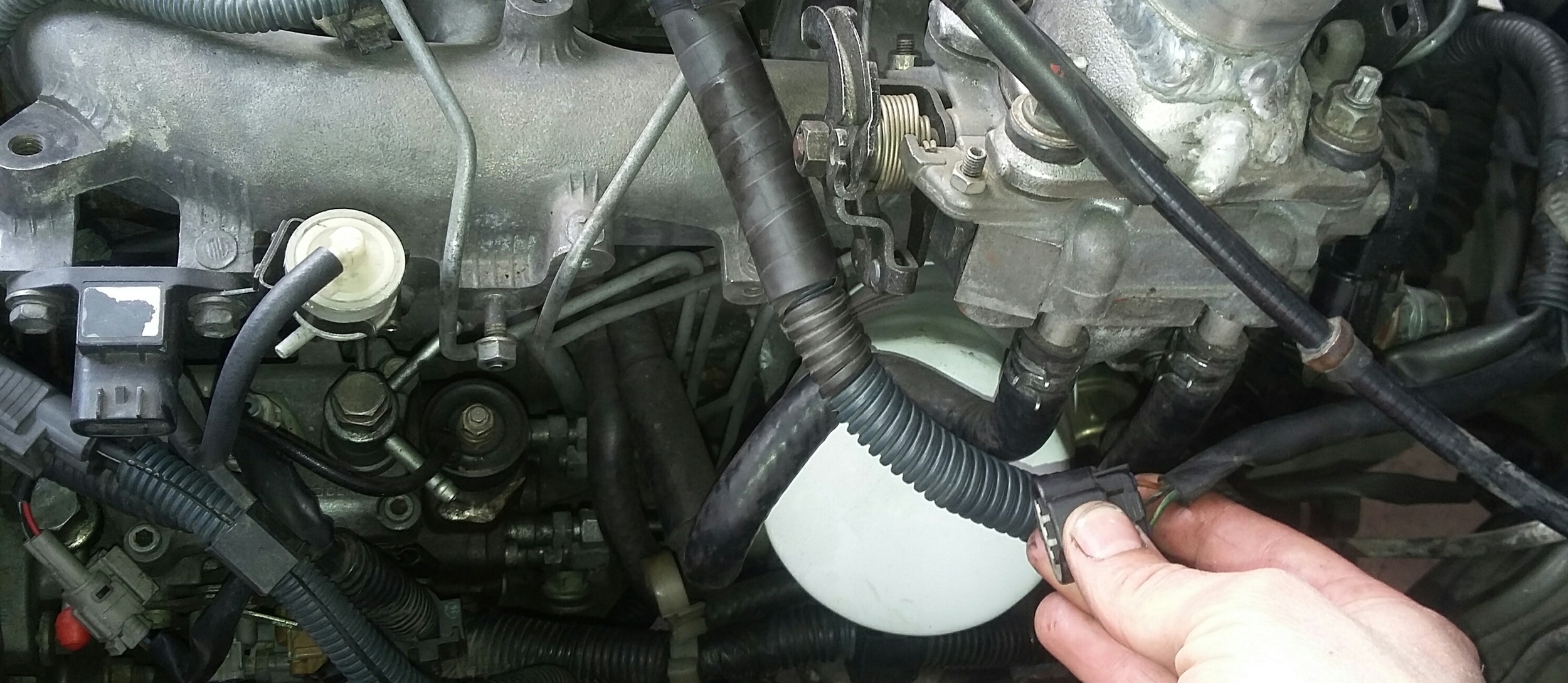

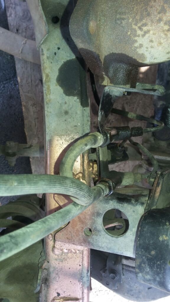

Итак, лень прошла, продолжу обвес двигателя.

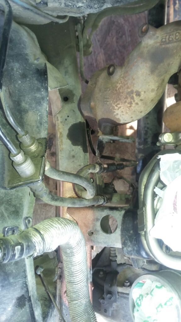

Кто-то спрашивал как переносятся тормозные шланги.
Вот фото сверху
Кто-то в раме сверлит отверстия и нарезает резъбу, далее закручивает болтом перенесенную планку с тормозными шлангами.
Я сделал проще - приварил к раме гайки. И короткими болтами прикрутил планку.

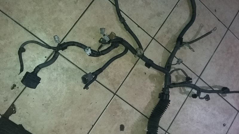

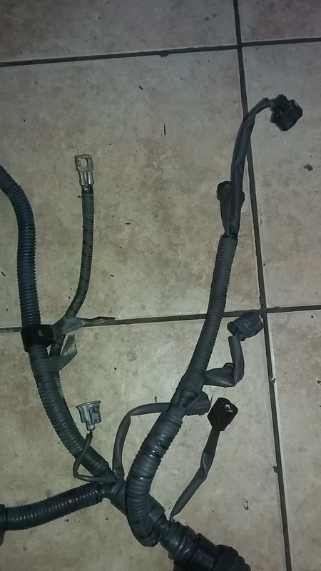

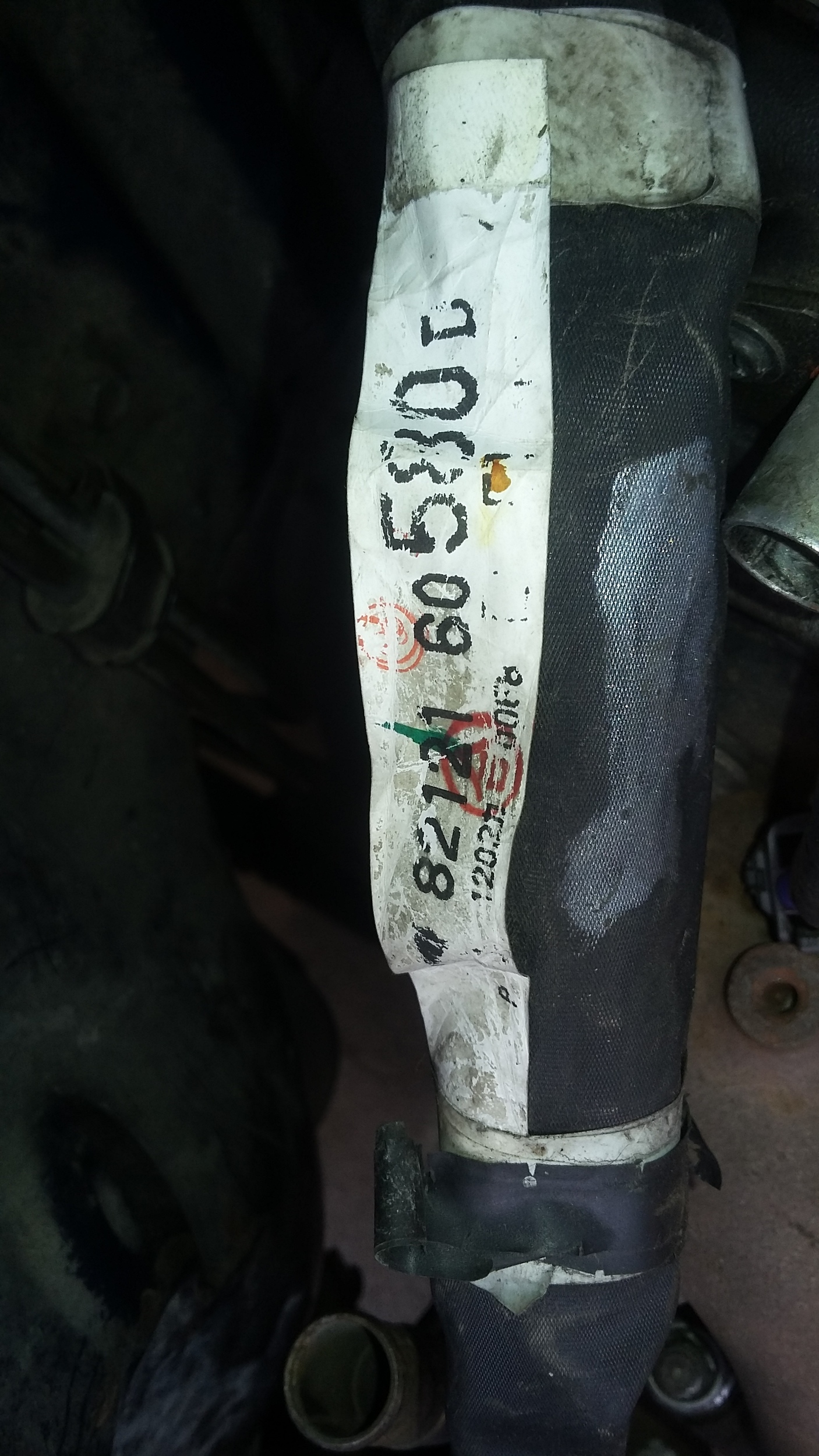

Ставлю проводку. Помогите что куда.
Вот эта фишка (она идет в косе с фишкой которая управляет стартером) вставляется в клапан управления егр?
Егр заглушил, просто не подключать клапан или оставить подключенным?

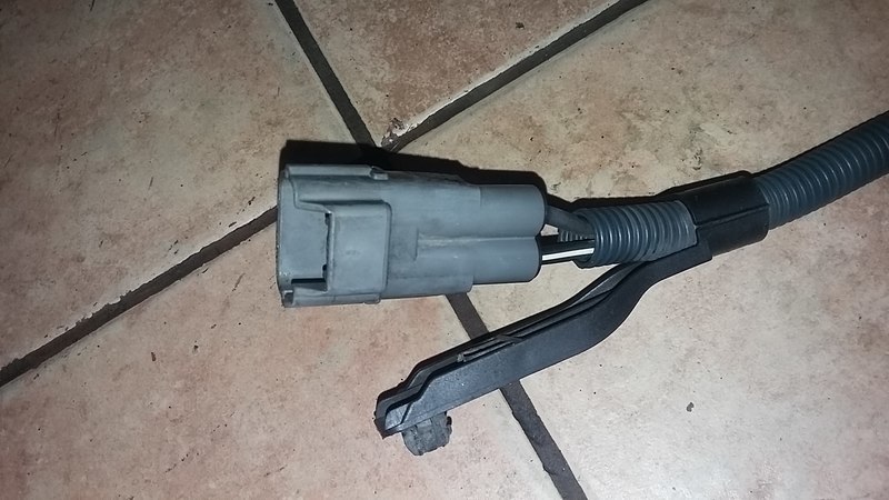

Не дотягивается трех проводная фишка к датчику давления. Я прав оно от него?
Напомню. Проводка от 95 прадо. Двиг от 71 прадо. Видимо на 95 в др. Месте стоит этот датчик?
Вот это два сидовых провода черный и черный с белой полоской. Куда и какой плю минус или постоянный плюс подавать в один а во второй через замок зажигания?
  • Откуда: Алма-Ата
  • Машина: TLC75 (1hz) и LJ72 (1kzt) на 35 колесах, SXV 450
Вот остается большая фишка и рядом маленикая. Для них датчиков не нашел. Куда они идут Акпп?
Только не ругайтесь. Мне не лень схемы смотреть. Но не дано в них разбираться... не понимаю и все. Т.е. пальцем тыкать надо блин)))

С этим разтбрался. Вспомнил про датчик коленвала. Эта фишка на датчик коленвала.
А на клапан, что на фото фишка нашлась в косе коричнеаого цвета.
Датчик давления на интеркуллерном стоит на самом куллере. Поэтому провода короче. Переставил. Добавил длины.

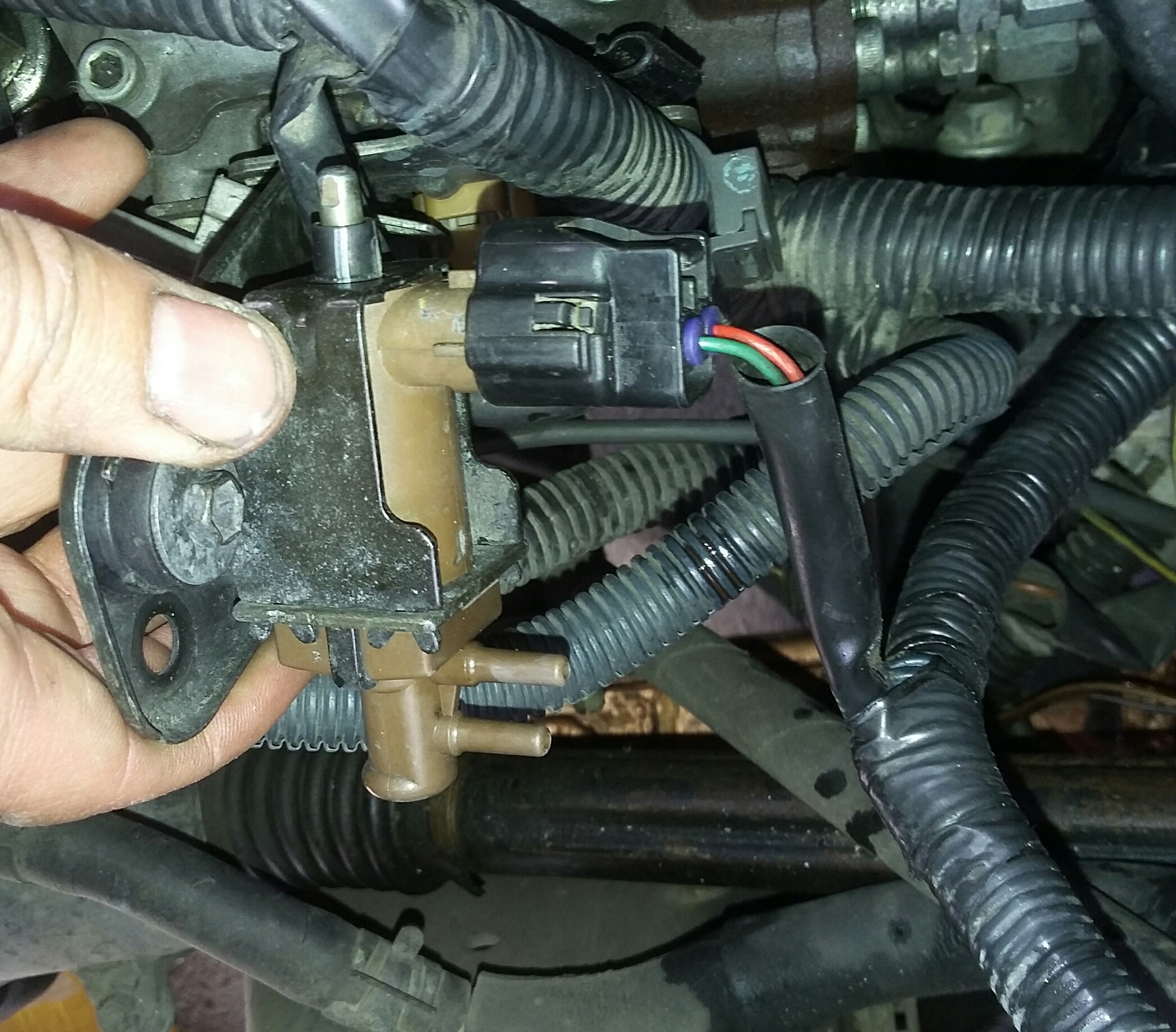

Но в косе нет фишки на коричневый клапан управленич малой заслонкой.... не могу найти и все тут...

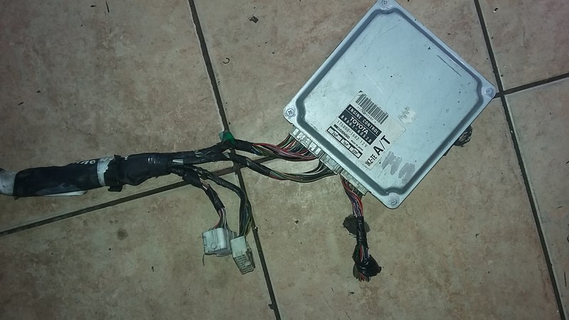

Блин ну помогите а. У этой проводки нет фишки на коричневый клапан управление малой заслонкой. Все перервл нет его в косе...

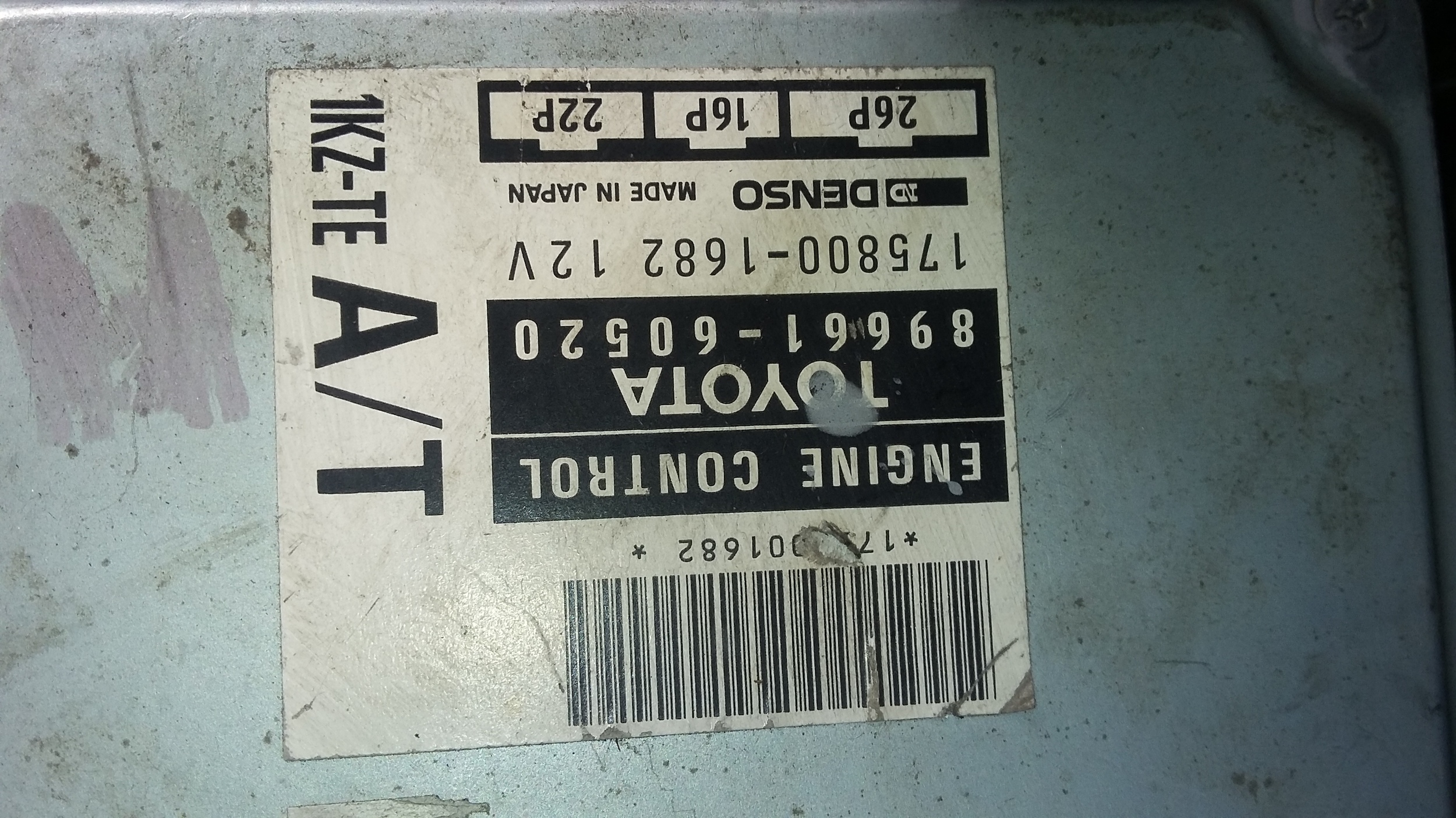

Комп вот этот
  • Машина: TLC78
пост 213 первое фото - скорее всего на разъем датчика скорости который нужно установить на раздатку взамен тросика.
если он в той же косе что и разъем в посте 214 только самый длинный - последний - то точно он..
пост 214 разъем датчика положения акпп. игнитор. как его называют.
мозги тоже от акпп - на них же так и написано -"1kz-te A/T" - крупными буквами :)
как будут жить с механикой - не знаю.

Нет. Это разьем датчика давление. Датчик стоит на интеркуллере. Интеркуллер "врезной" получился выше чем если бы в стоке поставил. Поэтому фишка не дотягивается.
В этом же отведе косы разьем на датчик температуры воздуха (он тоже в интеркуллере), датчик управления малой заслонкой (черный) а фишки на датчик управления коричневый - нет фишки.
Для меня это загадка.
У интеркуллерных казетов нет промежуточного положения малой заслонки, только откр/закр. Потому разъём только один. Как вариант оставить один чёрный клапан, но после него вставить тройник сразу на обе камеры привода заслонки.
