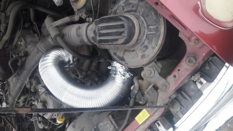

Подогрев воздуха я имел в виду тот что подает подогретый воздух на впуск с коробочки на выпускном коллекторе. Если доводилось ездить на жигулях классике - то наверное помниш - на зиму фильтр
(верхняя крышка ) проворачивался на 90* и сосал подогретый воздух на всос. На тойотах это реализовано несколько иначе - автоматически с управлением пневматикой, перекидывается заслонка в зависимости от температуры воздуха внутри коробки воздушного фильтра.
Но...у меня Араб, там холодов нет, и под капотом здоровенный бочкообразный фильтр "циклон", без подогрева, соответственно, с индикацией загрязнения отстойника, откуда надо выгребать песочек. (хороший фильтр, мне нравится - по пескам ездили не раз, зарекомендовал себя хоршо).

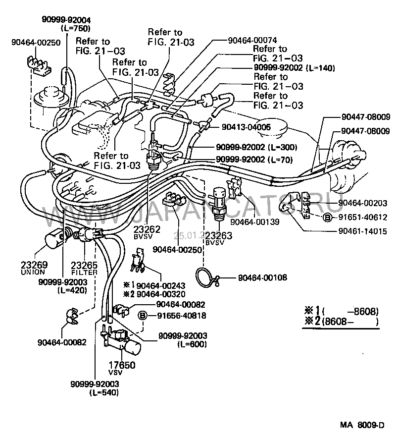

Первым делом, вот ссылка:
http://www.land-cruiser.ru/index.php?showtopic=111887&hl=
возможно уже изученная Вами, но тем не менее...
Там есть и мои поиски истины, в части правильности подключения вакуумных трубок к "лягушке". Суть вопроса состояла в том, что в разных источниках приводились противоположные схемы подключения этих трубок! Плюс в схеме Арабов присутствует некий клапан VTV (на трубке идущей в полость дальнюю от трамблера). На практике с этим клапаном опережения НЕ БЫЛО! (не пропускал вакуум, хотя все строго по схеме!) Вот и верь после этого книгам. Хотя я до сих пор не могу допустить что это ошибка, я все же верю своим глазам и ушам. Выставил по стробоскопу. При работе газом было видно опережение, на этом и успокоился.
Теперь про конкретный УОЗ. Какие углы я только не делал, но не слышал я детонации! Двигатель спроектирован на максимальный ресурс и с "защитой от дурака". Степень сжатия снижена для сбережения шатунно-поршневой группы.
В итоге, мне кажется, что настраивать следует по ощущениям и исходя из качества бензина, но в разумных пределах! Ибо возможно прошляпить некую неисправность, компенсируемую большим УОЗ.
П.С.: Клапан VTV был удален и трубки подключены вот так:

Вакуумметром с ручным приводом проверил оба термо переключателя - оба сосут воздух с атмосферы - ну а что вы хотели 22 года работают.
+ заменил все вакуумные шланги в обвязке карбюратора - ушло около 0.5 метра.
Кстати внешне весьма приличные подсасывают воздух "мама не горюй".
Ну и поскольку термоклапана дохлые заказал их (с двумя патрубками - 1700р, с тремя 2900р) и временно соеденил шланги так как это происходит на прогретом двигателе.
Ну первое что - это исчез прогревочный режим. То есть при запуске надо удерживать 1-3 минуты педаль ногой\рукой\ что попадется под руку. Потом появляется холостой ход и все начинает адекватно работать.
Ну оно и ясно трех патрубковый термоклапан как раз и перераспределяет ваккум и в моей схеме (на данный момент) отсечено удерживание педали газа и отключен канал подачи дополнительного топлива.
Кстати вакуум на трамблер подключил со схемы с моего капота, а не со схемы JapanCats
Едет и так и так (если менять их друг друга местами) ,но по схеме с капота едет лучше приемистось выше.

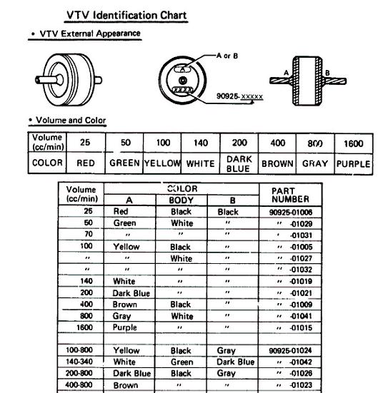

В Вашей схеме VTV (vacuum transmiting valve).
Сторона А на практике обозначается белой стороной этого клапана - обратного клапана.
Еще один нюанс в одну сторону он пропускает поток очень хорошо, а в другую очень слабо, сильно дросселируя.
Маркировка на схеме есть "А" - белая сторона.
То есть должен свободно сбрасывать вакуум из полости корректора, и медленно его набирать
Значит не рабочий обратный клапан.
Вакуум там образуется на оборотах выше холостых, клапан способствет медленному нарастанию.
Для чего это реализовано - не совсем понятно.
Думаю для планого набора оборотов, или ограничения "приемистости", ну может что бы не порвать трансмиссию. Либо подогнать характеристики опережения под двигатель и к характеристикам центробежного регулятора опережения.?
Если исправный клапан поставить задом на перед - приемистость возрастет, начнут плавно снижаться обороты при сбросе газа.
У меня кстати так и есть.
При сбросе (резком) газа обороты падают не до ХХ, а до 1300 и плавно -плавно за 3-4 сек до ХХ.
Не знаю это причина или следствие чего то, но так есть.
Кстати очень хорошо сглаживает огрехи водителя при переключении передач.
Чем реализовано - не знаю, VTV в схеме и в жизни нет.

2. Схема соединения вакуумных трубок карбюратора - у меня было все вставлено, похоже, от фонаря.

Подогрев конечно соит замутить, но хочу все сделать цивильно. Подготовить птрубок, впаять его в корпус, покрасить.
Ну и на выпуск сделать шиток с патрубком под шланг, сейчас шиток есть но он без патрубка - араб одним словом.
