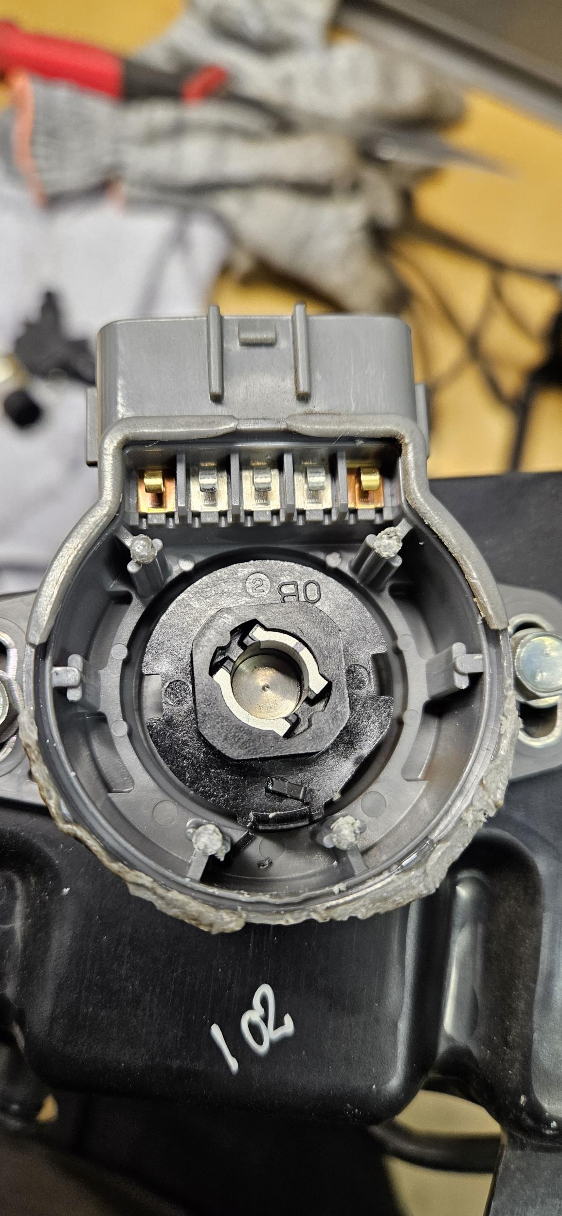

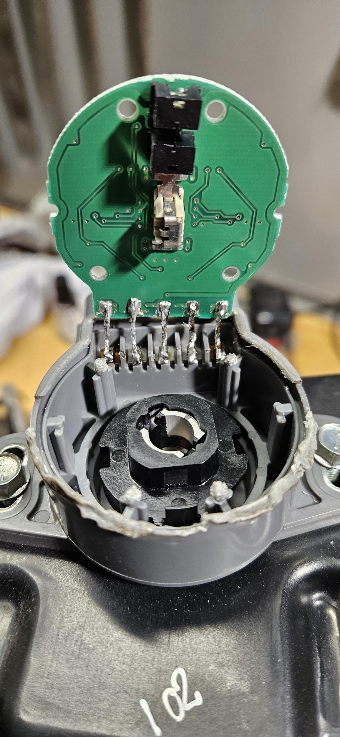

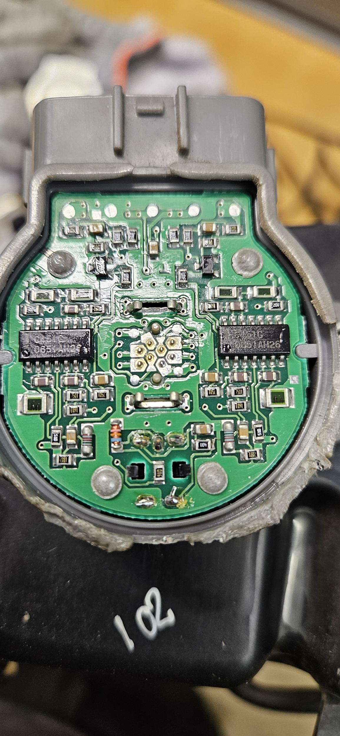

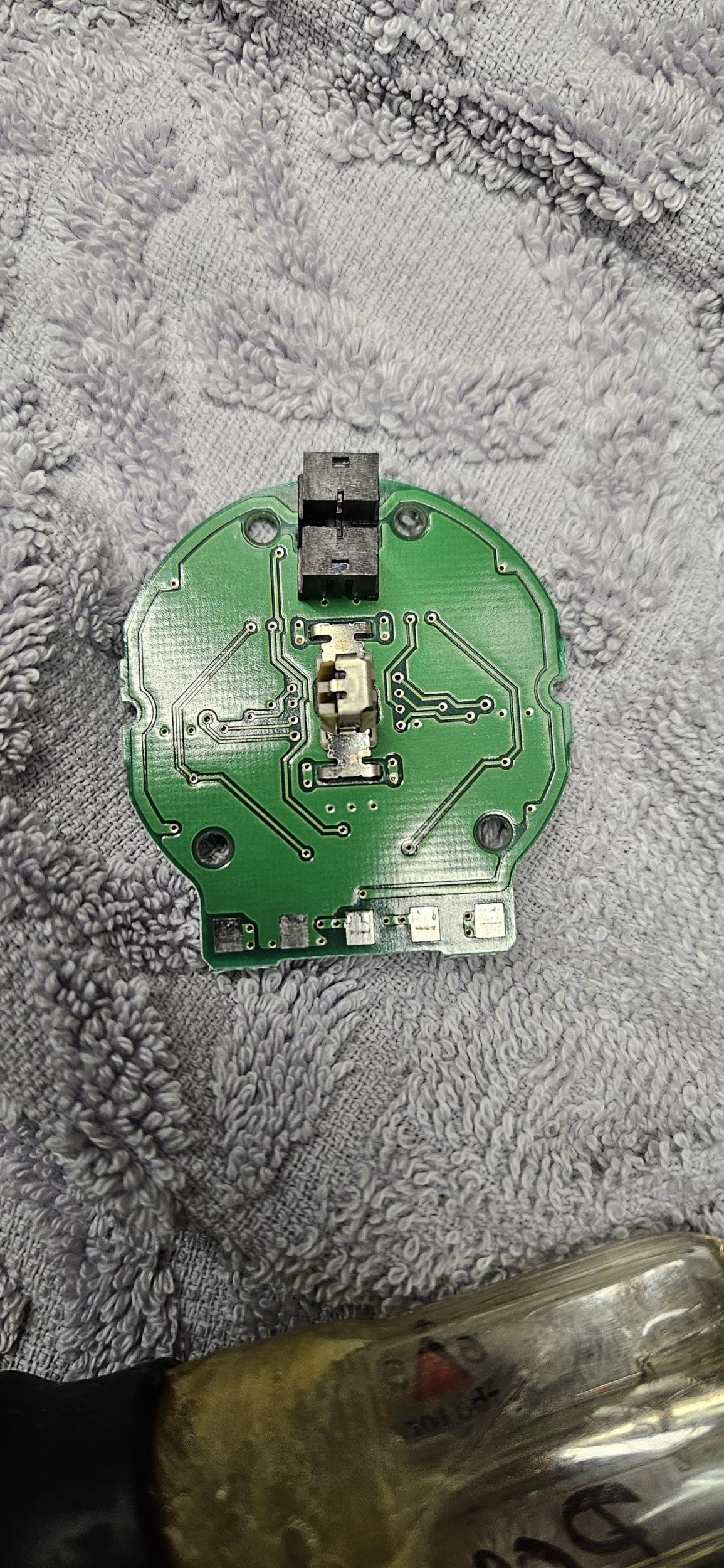

    Я решил пропаять проводками, так как другого способа с моими паяльниками я не видел).
    Не паяйте жесткие провода, или облуженные, как я:punchl:Когда начал устанавливать плату на место, отвалился один контакт от платы (фольга), очень слабенькие, не грейте долго паяльником!
    паять нужно одножильными тонкими проводочками.
    14.03.2025 в 16:22, NICOS сказал:
    отвалиться от вибраций в процессе эксплуатации.
    PS
    не просто так японцы сделали пружинные контакты.

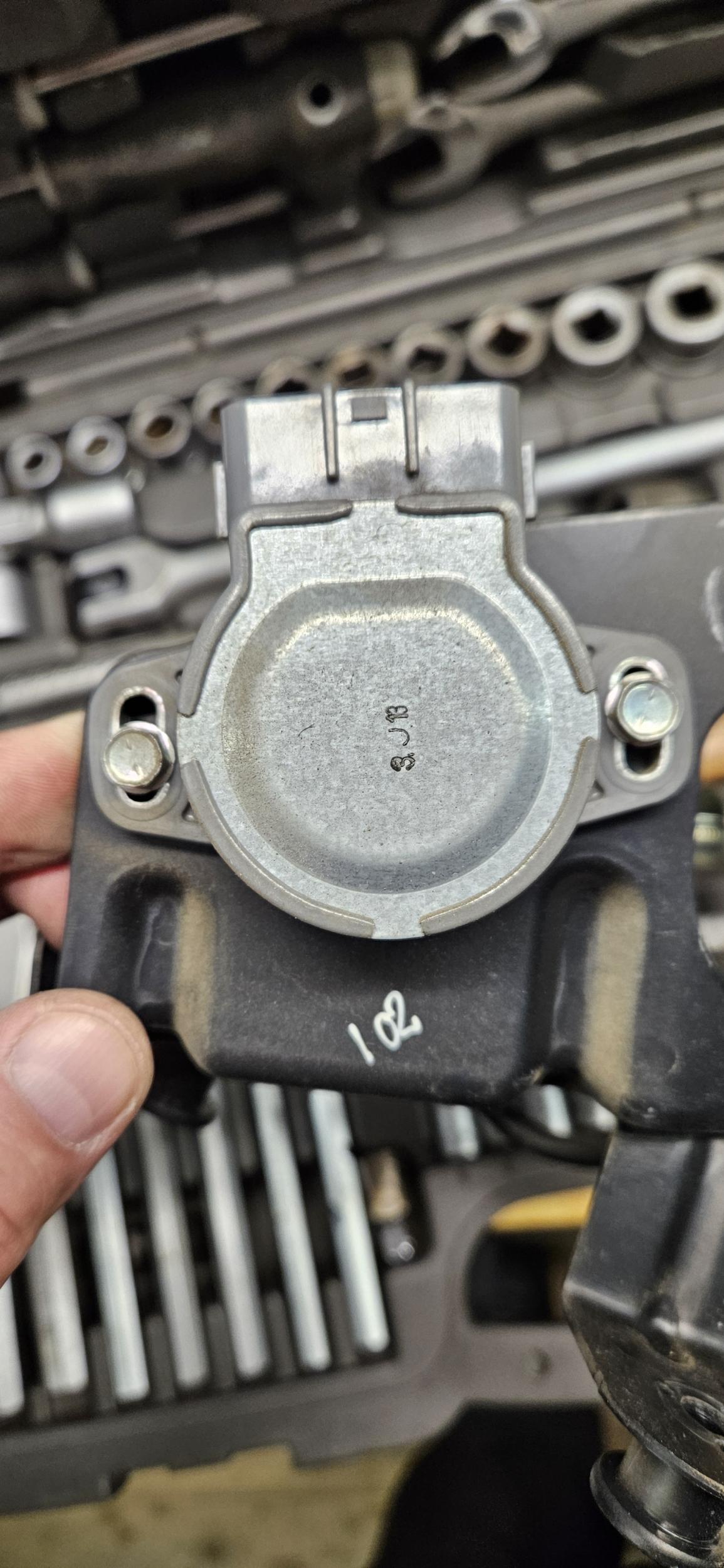

    Пока все норм, никаких симптомов и ошибок нет, надеюсь так и будет. Очень удивлен, что такой узел с нестабильными контактами заставляет водителей выкидывать по 45000 руб
    Не написал, как разбирал и собирал, мож кому и пригодится. Датчик завальцован пластиком. Я развальцевал при помощи маленькой горелки, типа пьезозажигалки. Потом завальцевал ей же. При демонтаже платы, аккуратно, тонким ножом поскалывал боковые завальцовки, чтобы потом можно было завальцевать обратно паяльником. Всем удачи!
