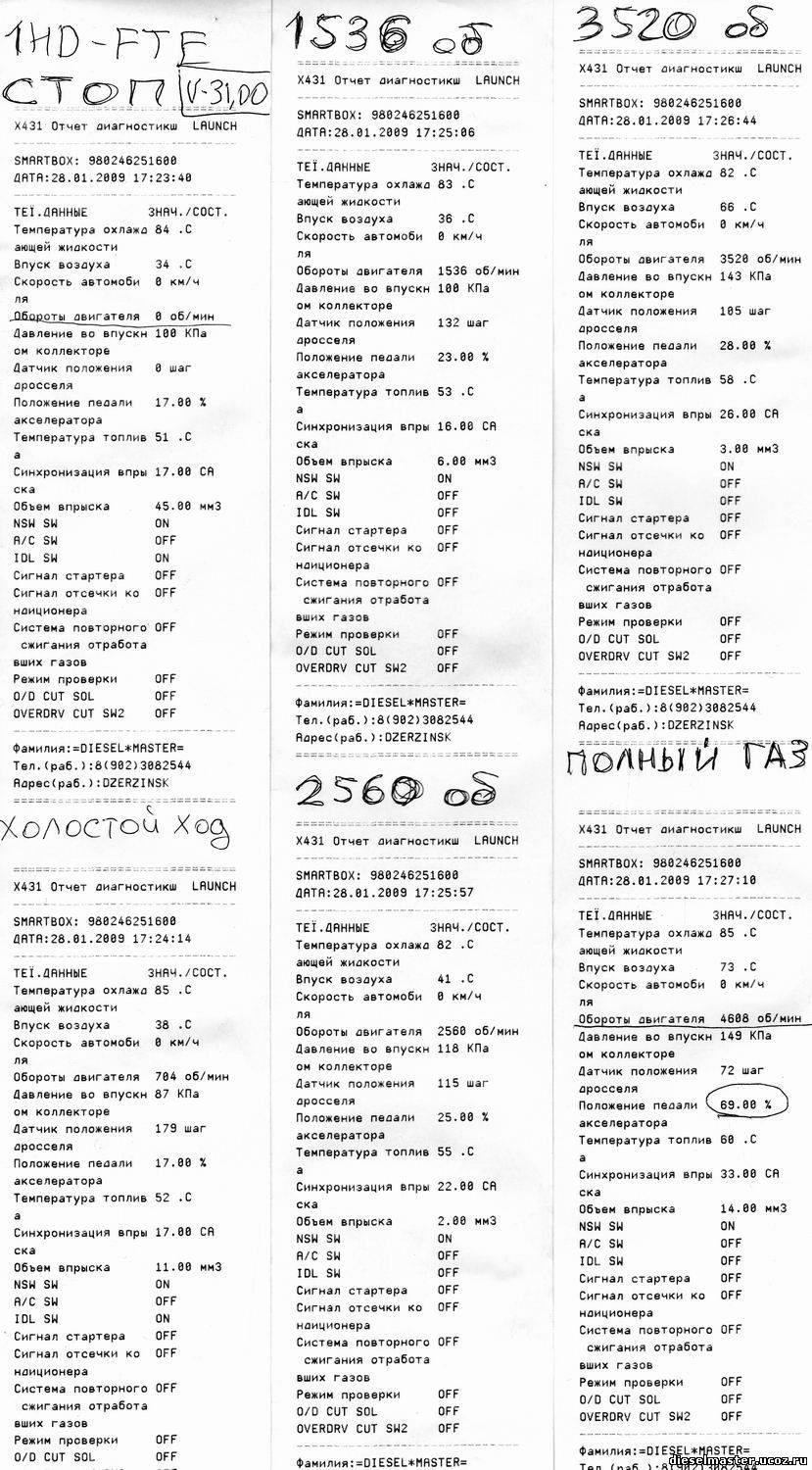

    Напишу из собственного опыта. Важна регулировка положения корпуса датчика относительно кронштейна самой педали. На кронштейне стоит концевой выключатель. И в случае если он выключается раньше чем вал датчика достигнет заданного угла- непременно вылазит ошибка. То же самое происходит в случае если вал датчика превысил заданное значение, а концевик еще не выключился. Сам намучился с заменой датчиков, пока опытным путем не пришел к этому.

    По инструкции по показаниям сканера. Но так как у меня не было сканера, то регулировал на глаз, постепенно поворачивая, пока не перестала вылазить ошибка.
