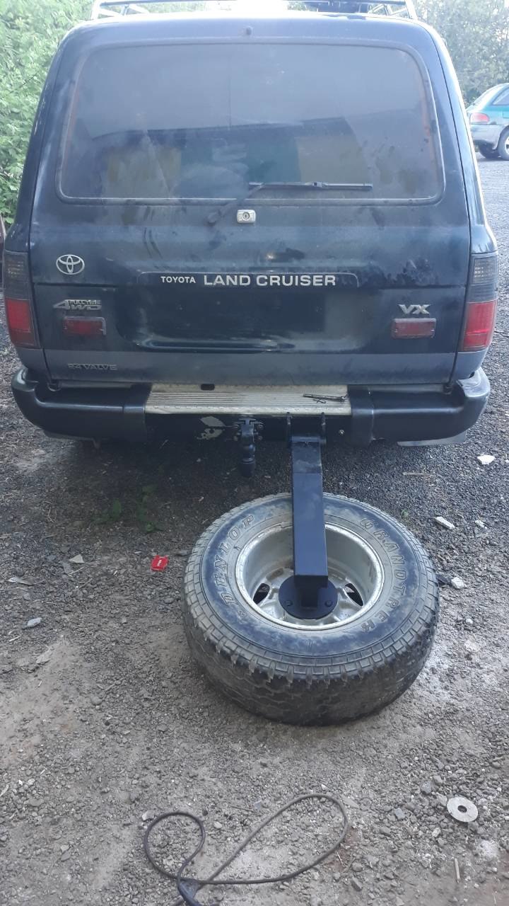

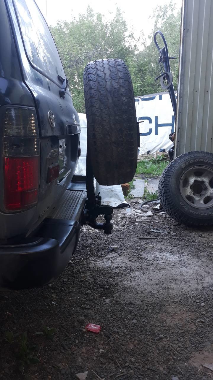

Наконец-то доделал внешнее крепление запаски.
Идея такая: в обычной жизни запаска лежит в гараже, в дальних поездках - в багажнике, а вот в дальних поездках с полной загрузкой машины - запаска должна быстро ставиться снаружи. Соответственно время снятия-установки не более 5 минут в одно лицо. Конструкция максимально облегченная, не более 40кг. Вот что из этого получилось:
Теперь подробности:
Труба профильная 80х80х3. стойка из профильной трубы 50х50х2 с косынками из неё же.
Закрывается замком капота от Бычка

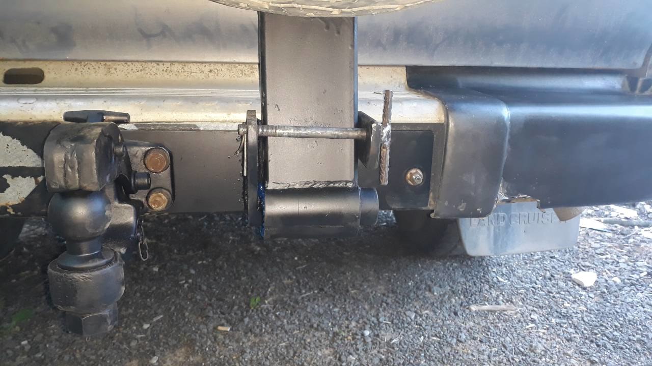

Колесо не просто висит на кронштейне, но и опирается на неподвижную подставку на профильной трубе, тем самым разгружая шарнир и замок. Подсветка номера включается в штатную розетку фаркопа:
На раме е установлен кронштейн из уголка 100х100 для дополнительной точки крепления:
Кронштейн имеет регулировку по вылету на "рост" запаски:
Регулировку на вырост диаметра запаски обеспечивает штатное УАЗовское крепление запаски  тарелкой с прорезью.

Вид спереди:
Замок капота от Бычка: 4c1d1e907e60.jpg
Газовый упор БУ от капота сотки. Капот уже не держит, но на калитке еще походит:

Вид спереди:
Квадратный профиль 50х50 не заглушен - заготовка на будущий велобагажник.

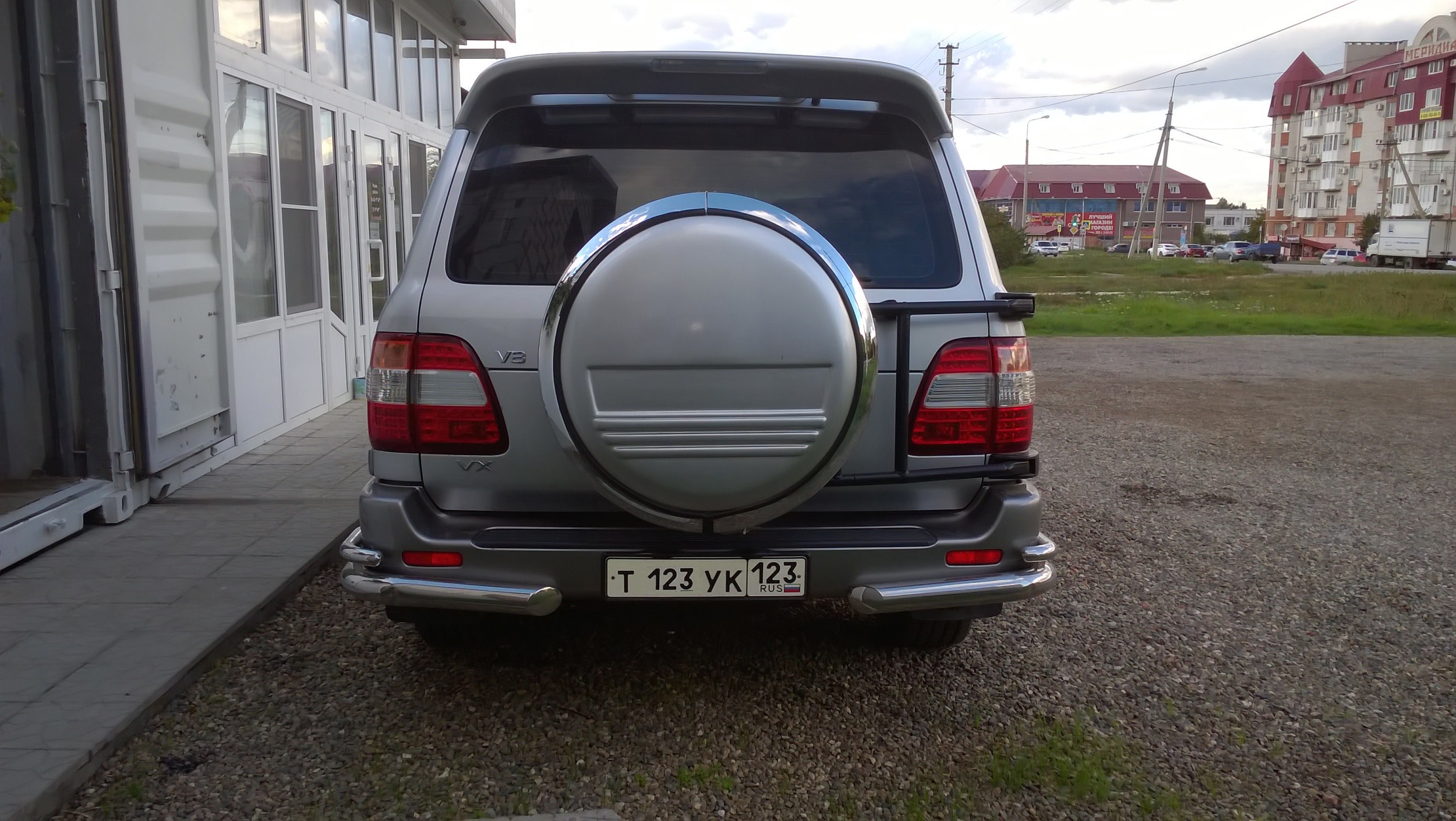

  • Откуда: о.Сахалин.......Ейск
  • Машина: TLC 100 2007г VX 4.7
Цитата
поставил газ, куда же деть теперь запаску
На место предусмотренное для неё самураями.Вот так я себе установил калитку,чуть-чуть её расширив.Закладные тоже вставил.
Размер колеса стандартный.
