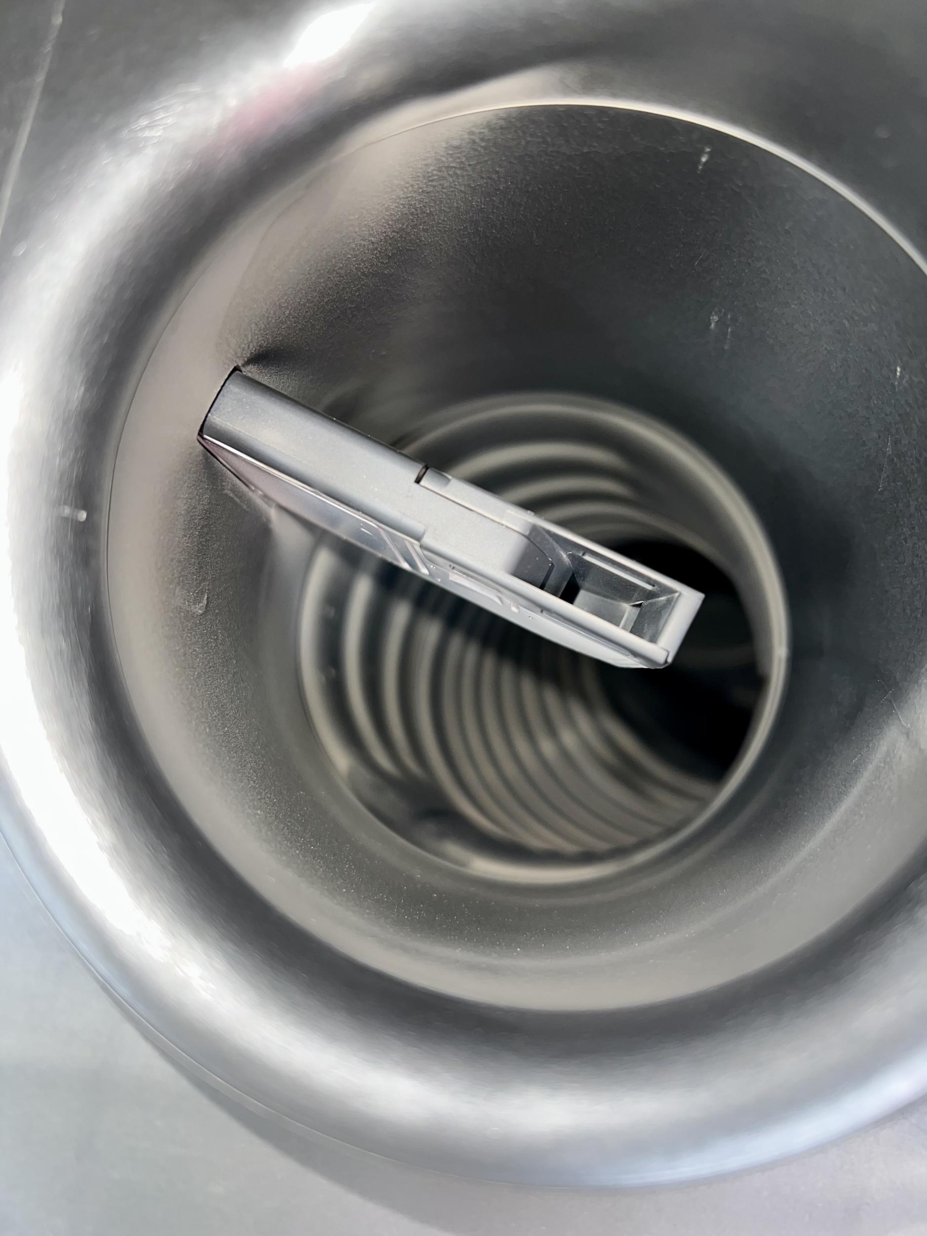

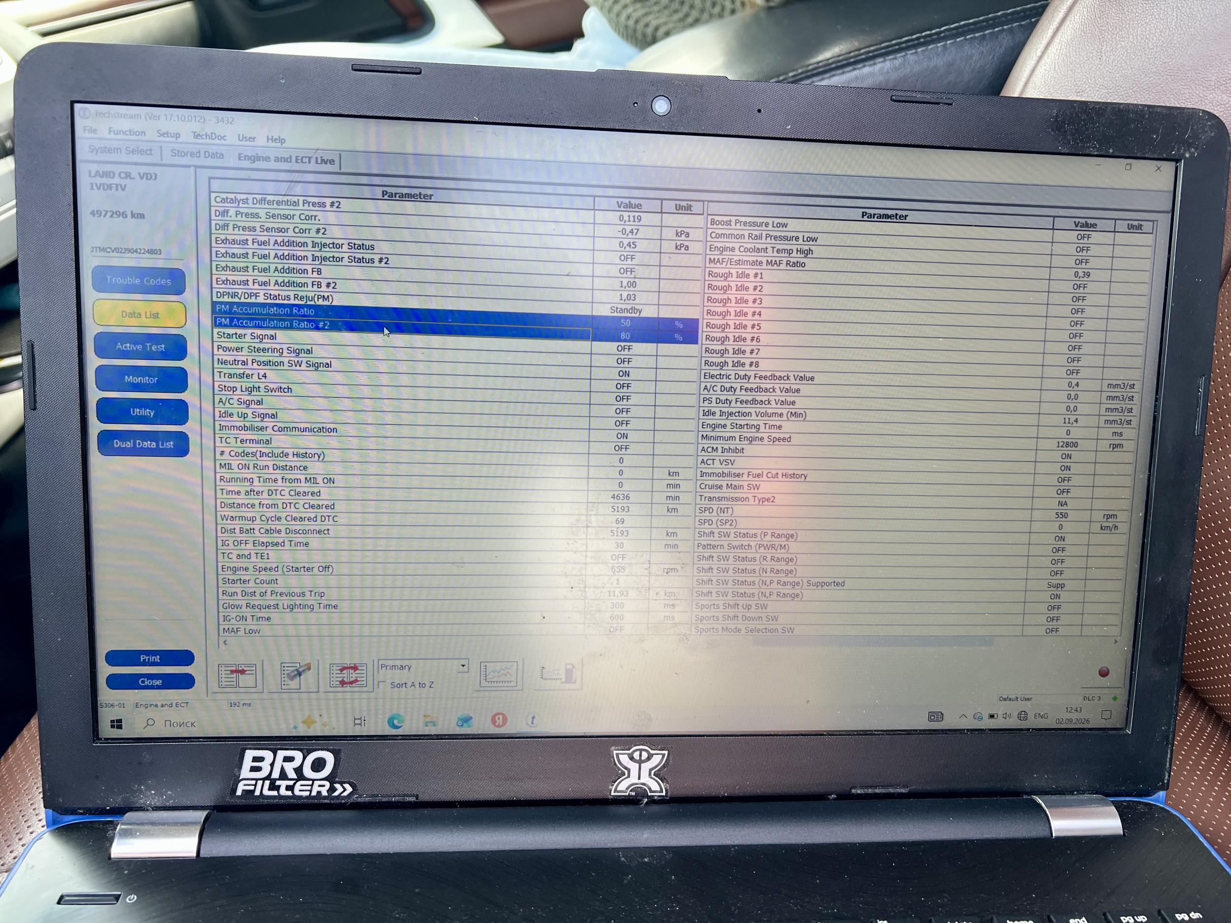

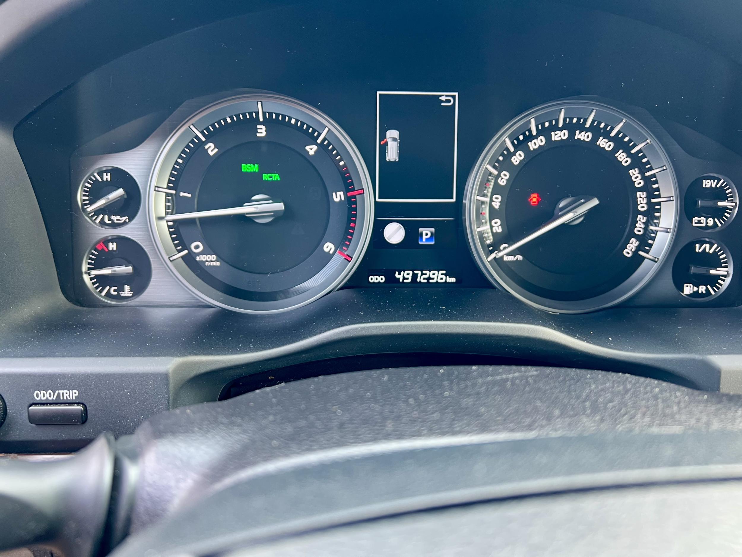

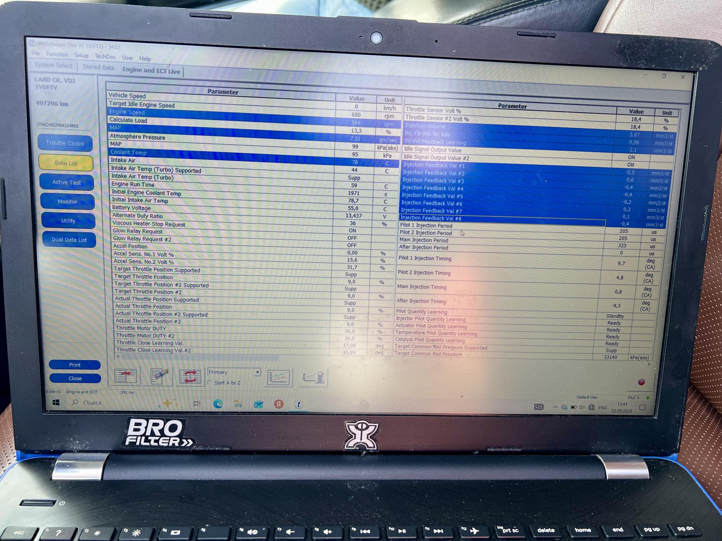

2017 год, один владелец, 497+ т.км, в основном трасса. Системы EGR, DPF активны, ПО не изменялось. Обслуживание у ОД. Межсервисный интервал 8.000 км.

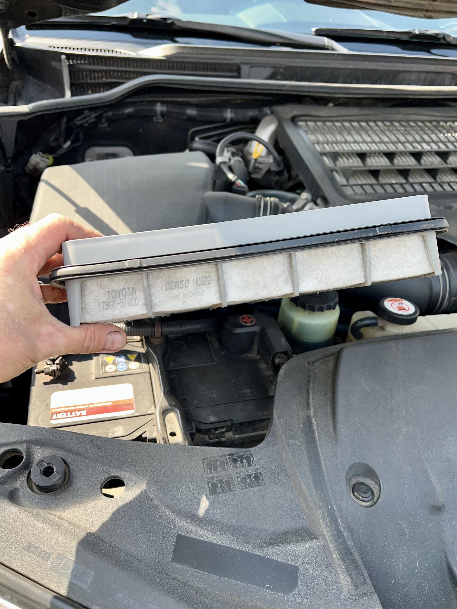

Пробег достойный, очень редко встречаю такие примеры. Двигатель ещё не на последнем издыхании, но осталось немного. Одну форсунку уже менял ОД, коррекции порой не такие как на фото, владелец даже сам удивился. Присутствует начальная стадия стука поршня о выработку в цилиндре, жаль на видео этого явно не слышно. Ещё больше жаль, что ОД ставит говнофильтр, подделку, но денег берёт как за оригинал. В следующий раз у них это не прокатит 😁 Владелец теперь разбирается как отличить, и понял что контроль за выполнением ТО необходим.
Ремонтировать двигатель желания нет, чуть ещё покататься - и в люди. 😁
