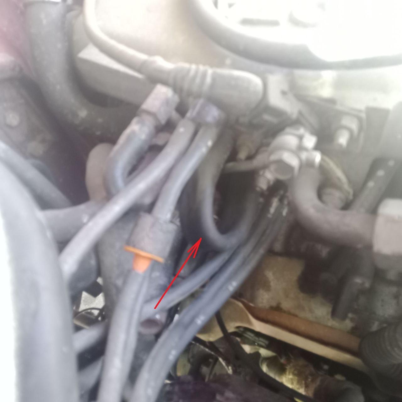

Всем здравствуйте! столкнулся с проблемой такого рода. Двигатель 3vze перестал нормально запускаться, и очень вяло отзывается на педаль газа. Так же появился посторонний звук под капотом. Место откуда идет звук нашел - шланг(на схеме его не нашел). В нем присутствует разряжение, которое и с подобным звуком подсасывает воздух снаружи. При снятии этого шланга двигатель не запускается, а если его при работе пережать до конца, то двигатель глохнет. До 4-х дневного простоя(праздники) все было норм, и с динамикой и с запуском. Фото и видео прилагаю. Не понятно, за что вообще отвечает этот шланг, и куда копать. До этого всего на снятие данной шланги двигатель никак не реагировал. Второй конец шланга одет на сосок который торчит из клапанной крышки(на сколько смог нащупать).

5 часов назад, Костик13 сказал:
Вентиляция картерных газов.

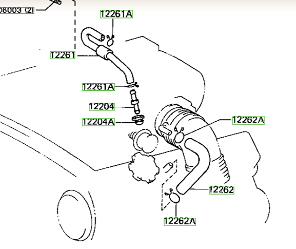

Вот это:

12262 - визуально целый, без трещин
12261 это тот шланг, что у меня на фото и видео?
Сейчас пришла мысль, что клапанная крышка забилась может... там отсекатель же...
Изменено пользователем Костик13

2 минуты назад, Костик13 сказал:
Да.
Нужно проверить клапан 12204, он установлен в клапанную крышку. Обычно его достаточно промыть, но бывает и выходит из строя.
