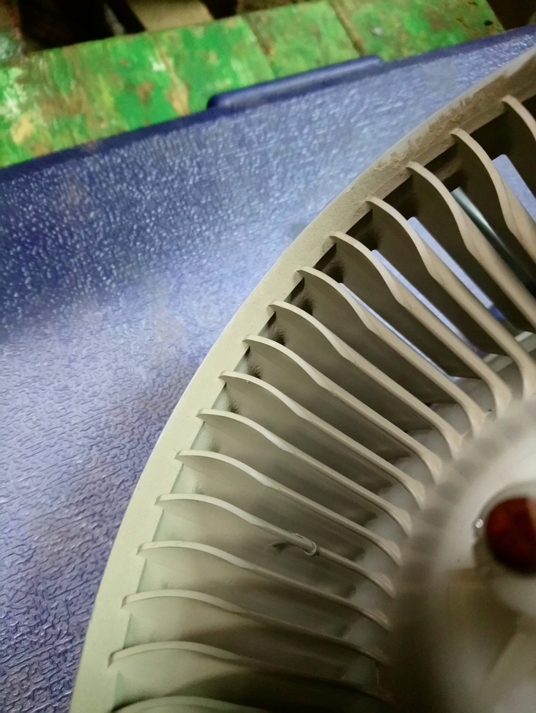

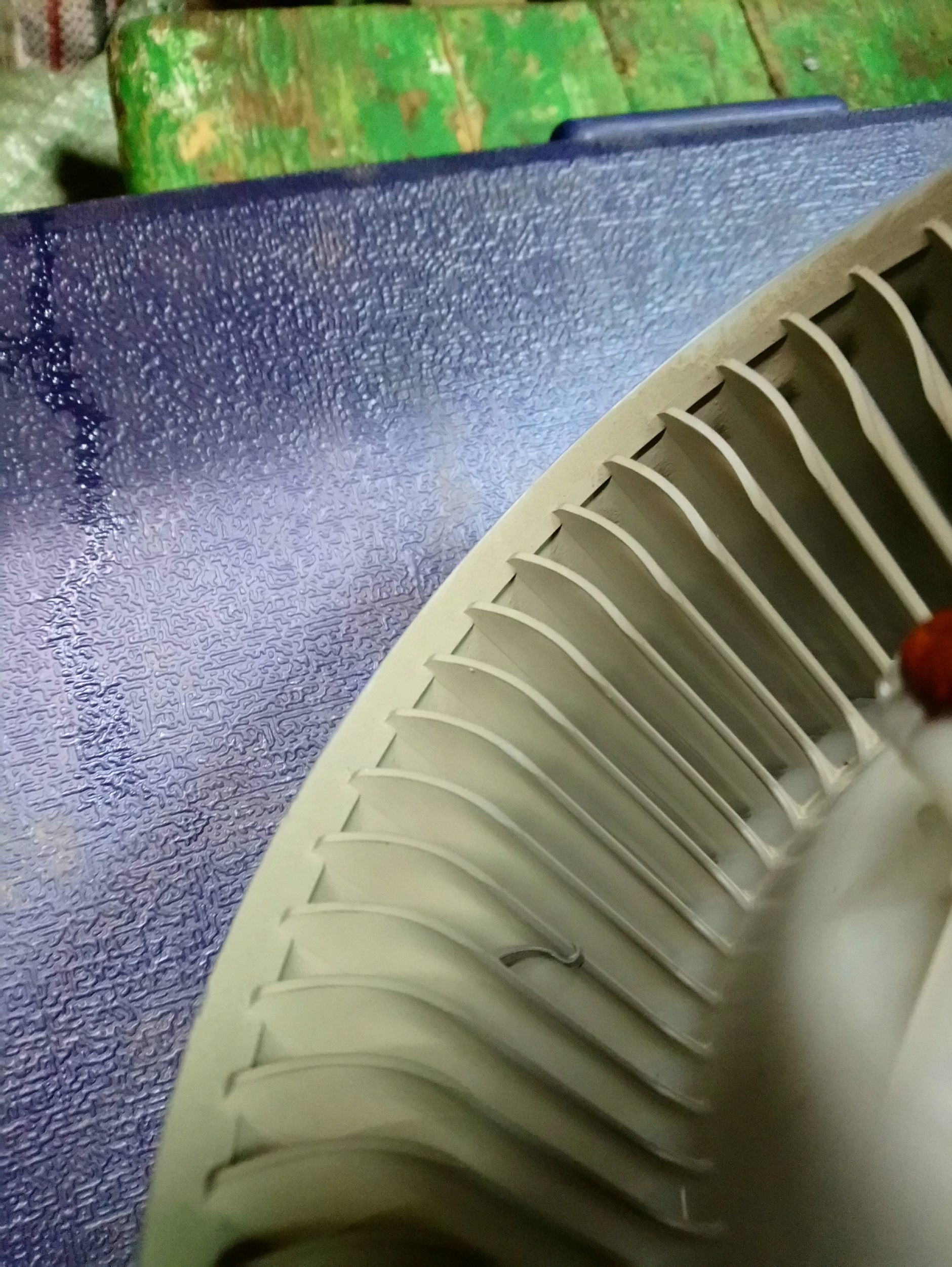

Всем привет, вчера снимал моторчик печки и на крыльчатка обнаружил такую металлическую клипсу. Что это?
Снимается действительно легко, пластиковая крышка под бардачком, потом три болта блока парт-ассист, и три болта самого моторчика и фишка питания мотрчика
  • Откуда: п Салым
  • Машина: лк 200
Это балансир.
  • Откуда: Братск
  • Машина: TLC 200
2 минуты назад, bur.y сказал:
Это балансир.
У всех такой? Как то колхозно он смотрится и веса почти не имеет да и держится еле-еле
