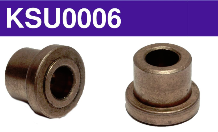

шарики у всех достаточно недолго ходят. Лучше ставить медно-графитовые скольжения, как и родные, если родные уплотнить нет уже возможности. Для замены в качестве родных подходят эти втулки моторчика печки Motorherz KSU0006. Брать 2 шт.
По замене видео в инете хватает. Неспешно с пивом на пару часов делов если впервой туда лезть.

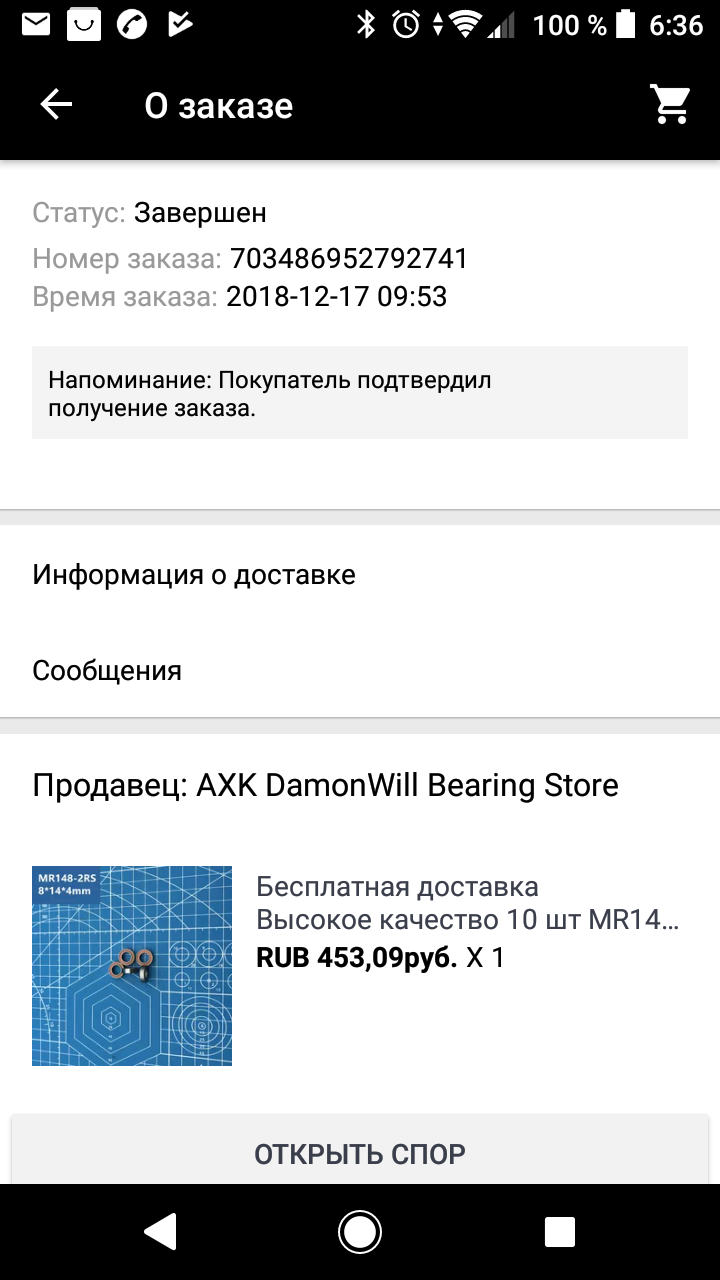

Добрый уже сам не помню тут где то есть размеры на форуме смотрите . вот номер НК081410
Обозначение подшипника по ГОСТу  НК 081410
Внутренний диаметр 8 мм
Наружный диаметр 14 мм
Ширина 10 мм  НО я брал два по 5 миллиметров

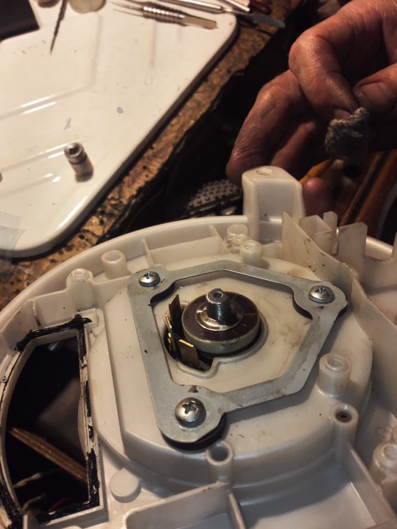

Загудел повторно осенью, с начала морозов. Летом не гудел хотя весной 18 снимал, набивали смазки. Так вот надеялся что до тепла дотяну потом уж снять и попробовать вальцануть , но вчера вибрация сделала свое дело - видимо защита какая срабатывает, мотор встал. Тоесть запускается и встает. Нажмешь обогрев - снова запускается и встает. Ехать холодно, не комфортно, стекло запотевает  - короче, все дела отложились  еду снимать.
Что на этот раз сделали: Та смазка что ранее забивали  - бесполезна, так как на трущиеся детали она сама не залезает, а та что попадает - исчезла разумеется , выработалась. Все промыли , втулку немного развальцевали - а она из порошка смель металлов  - (не латунь чистая и крошится при простукивании) - насыпали сухой графит между втулками. Задняя нижняя (дальняя) втулка - в ней износ самый , так как крыльчатка в противовесе. Ну вот забили это пространство графитом в надежде что находясь в вертикальном положении и обладая сыпучестью и мелкой дисперстностью он сам и будет раз за разом попадать в микрощели нижнй втулки и решать свою задачу.Час ночи. Собрали, подключили , вибрация конечно никуда не делась, но не такая как была - доехал, в тепле) Буду наблюдать. Фото магнита выставил - когда сняли он почему то развалился - склеили цианакрилкой, небыло времени ждать эпоксидку и для надежности одели кембрик по окружности. Так как магнит  не торцом работает а по плоскости и кембрик ничему не мешает. Вдруг кому пригодится. Потеплеет попробую подшипники поставить. По графиту - эксперимент, посмотрим.

1 час назад, Бас. сказал:
выше в видео такая же ситуация - когда снимали стопорную шайбу, повредили магнит. Номера втулок я выше давал

Нет) мы не ковыряли его , мы разобрали до того момента когда надо было снимать шайбу с магнита, поэтому и удивились что он уже откололся, может откололся когда выбивали крыльчатку - она очень тяжело выходила, на весу стучали по валу
Втулка это какая именно_ задняя или передняя? И что интересно лучше втулку купить или подшипник

это обе и верх и низ, если брать по плоскости установки. Они идут в сборе с внутренней и внешней частью
Брать лучше втулки, подшипники тоже временное решение ввиду среды эксплуатации. Да и ценник у подшипников больше наталкивает на мысль к покупке того же Лузара или Сат-а - только по ним при установке стоит обратить внимание на качество герметика, который закрывает управляющую плату, чтобы присутствовал по всему периметру, хватает отзывов, что в результате попадания влаги через указанные места выходила из строя плата.
перечитал ещё раз ваши симптомы - это вряд ли, раскол произошел раньше и скорее всего именно из-за люфта втулок, поэтому и останавливался мотор после недолгого старта - датчик Хона терял метки полярности, которые идут в магните.
От раздолбанных втулок только аккустический дискомфорт, мотор будет молотить пока сам себя не размолотит )))
