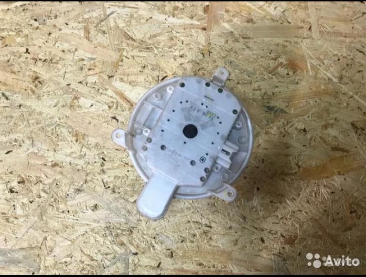

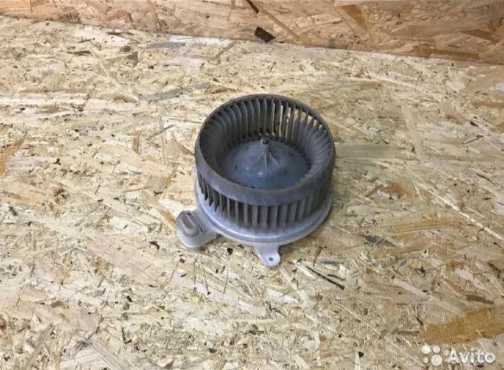

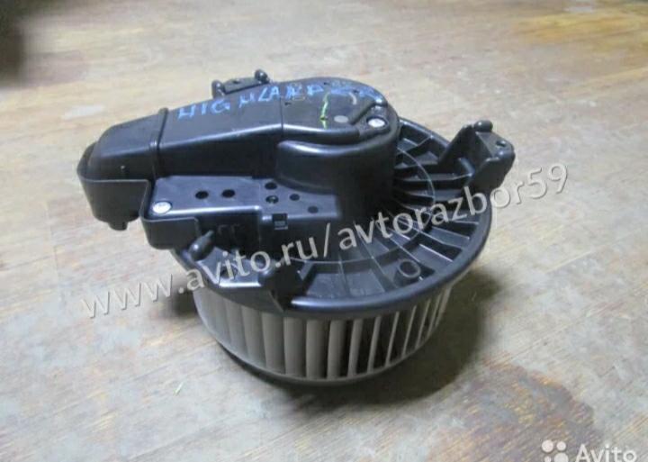

Ребята. Моторчик печки от Камри 40,50 итд. Рав4, Хайлендер,прадик 150. (Климат). Подходит на ланд Крузер 200. по номеру бьется не совместимость, но как показала практика, имеет место быть.И не надо переплачивать за 200й моторчик.
  • Откуда: Пермский край
  • Машина: Тойота
Ребята. Моторчик печки от Камри 40 50 итд, Рав4, Хайлендер, Прадо 150 (климат) подходит на ланд Крузер 200. По номеру детали совместимость не бьются, но как практика показывает имеет место быть. Может кому пригодится информация!
Изменено пользователем Vladimir83

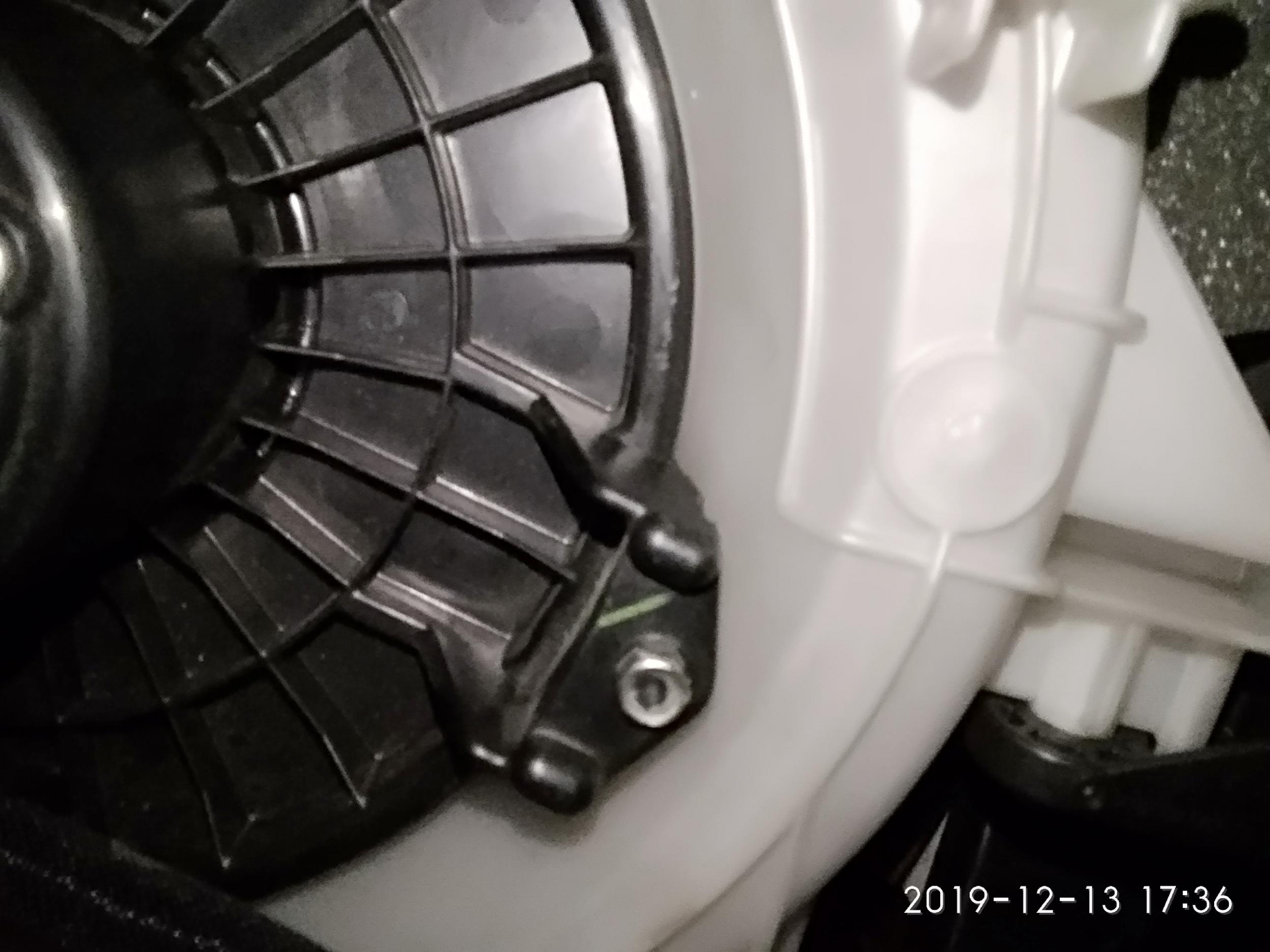

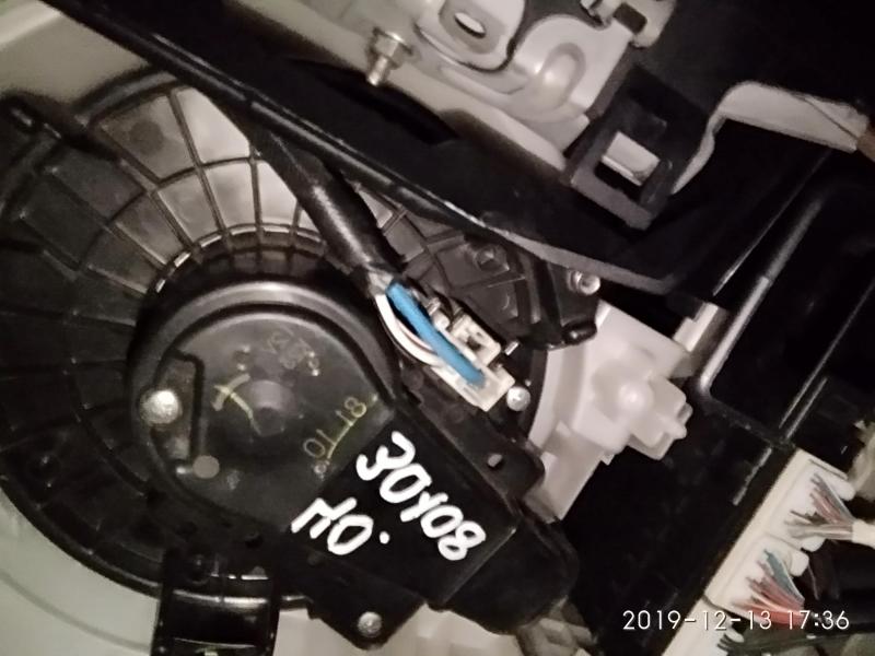

  • Откуда: Братск
  • Машина: TLC 200
Есть фото обзорное? А то кусками, не понятно, вообще похоже внешне или нет
  • Машина: Тойота
Если интересует именно обзорное фото в салоне, сам понимаешь, там место мало, как смог сфоткал. Крепление и шурпы один в один подходит.
  • Откуда: Братск
  • Машина: TLC 200
Вроде похоже, блин мерить надо, а то ухо сдвинут на см и все
Хотя снизу набалдажник такой огромный, не помню у себя такого. На выходных масло буду менять, залезу, сфотаю снизу.

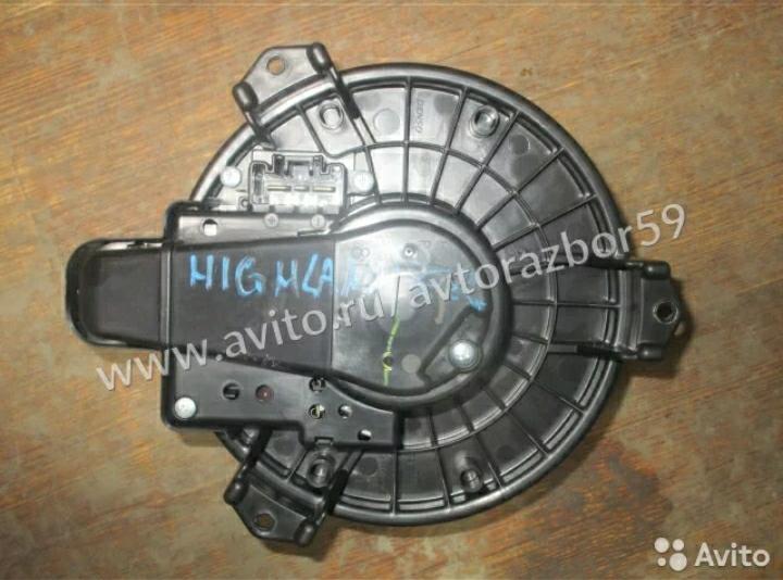

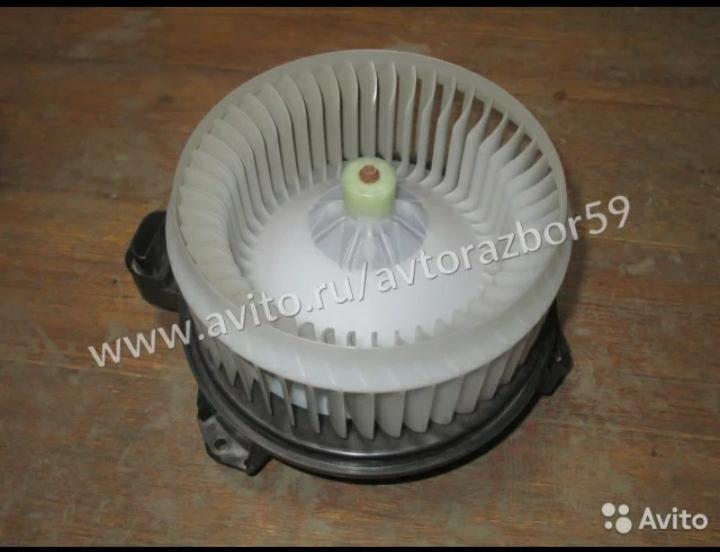

  • Машина: Тойота
Только смотри чтоб разъем был под климат.у Камри и Рафа есть двойной который с кондиционером.
Вот родной, то что он более плоский не парься. Там металлический блок прикрутить не проблема.
  • Откуда: Братск
  • Машина: TLC 200
Вот, это как у меня
