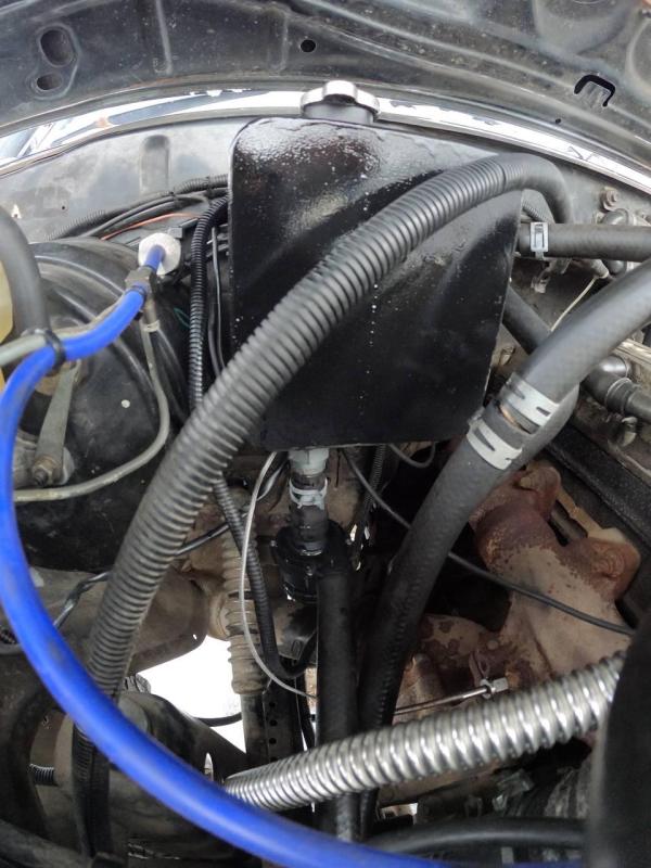

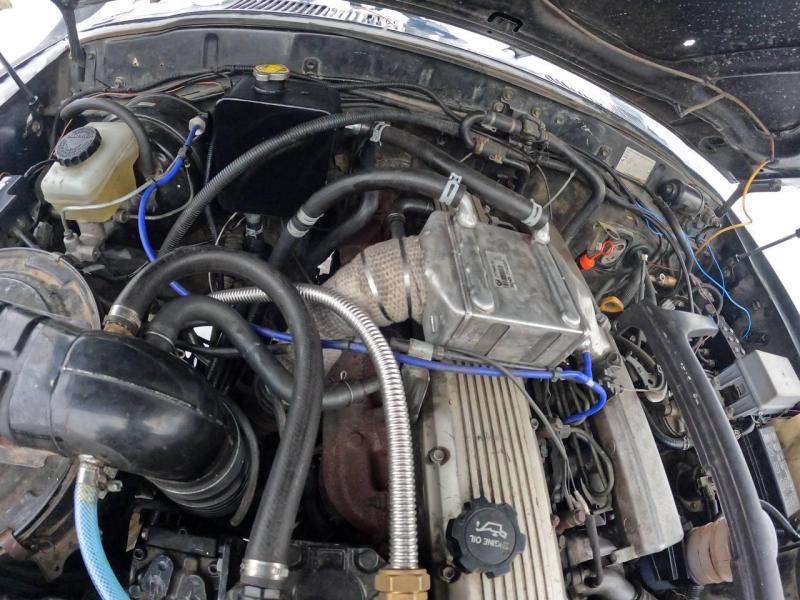

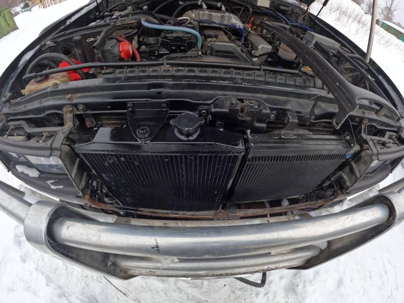

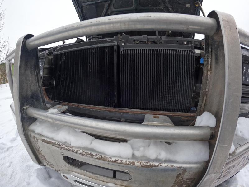

30.01.2023 в 11:38, Obrokoff сказал:
Собственно тюнинг хдт я успешно завершил.
Крайней точкой стала сборка и установка водяного кулька от бумера.
По комплектухе, куль от бумера приварен к фланцам тойотовского впуска, бачок 2,5 литра, радиатор от хонды цивик, помпа бош 800 л/ч, шланги 16*23.
общий объем жижи вышел 5,5 литров. При наддуве 1,2 с редкими передувами до 1,3 температура ЕГТ перед турбиной упала на 70’. Тестовых прогонов было не много, лазерным пирометром проверил темпер радиатора, верх 35, низ 8. В остальном едет весело и бодро позволяя налить еще топлива.
С учетом 42х колес динамика на 1,2 бара и кульком очень порадовала.
Но двигатель продан вместе со всей обвязкой кулька. Далее буду тюнить фт мотор с большим интеркулером и твинскроллом
