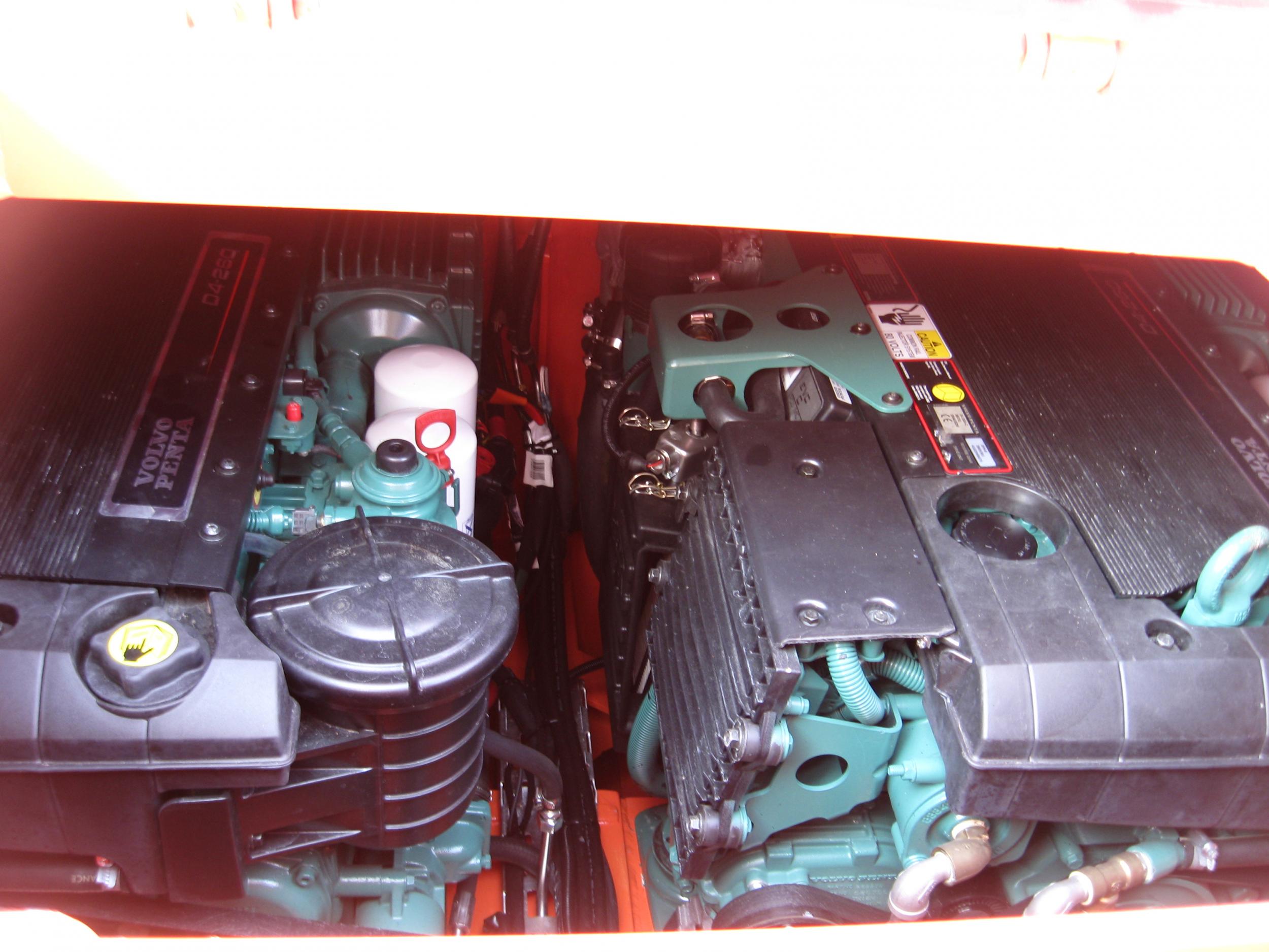

Так можно и в машину 2х1200 вольво пента поставить  сниму с катера если что.
Вот тут стоят
07.02.2020 в 04:36, Алекс58 сказал:
