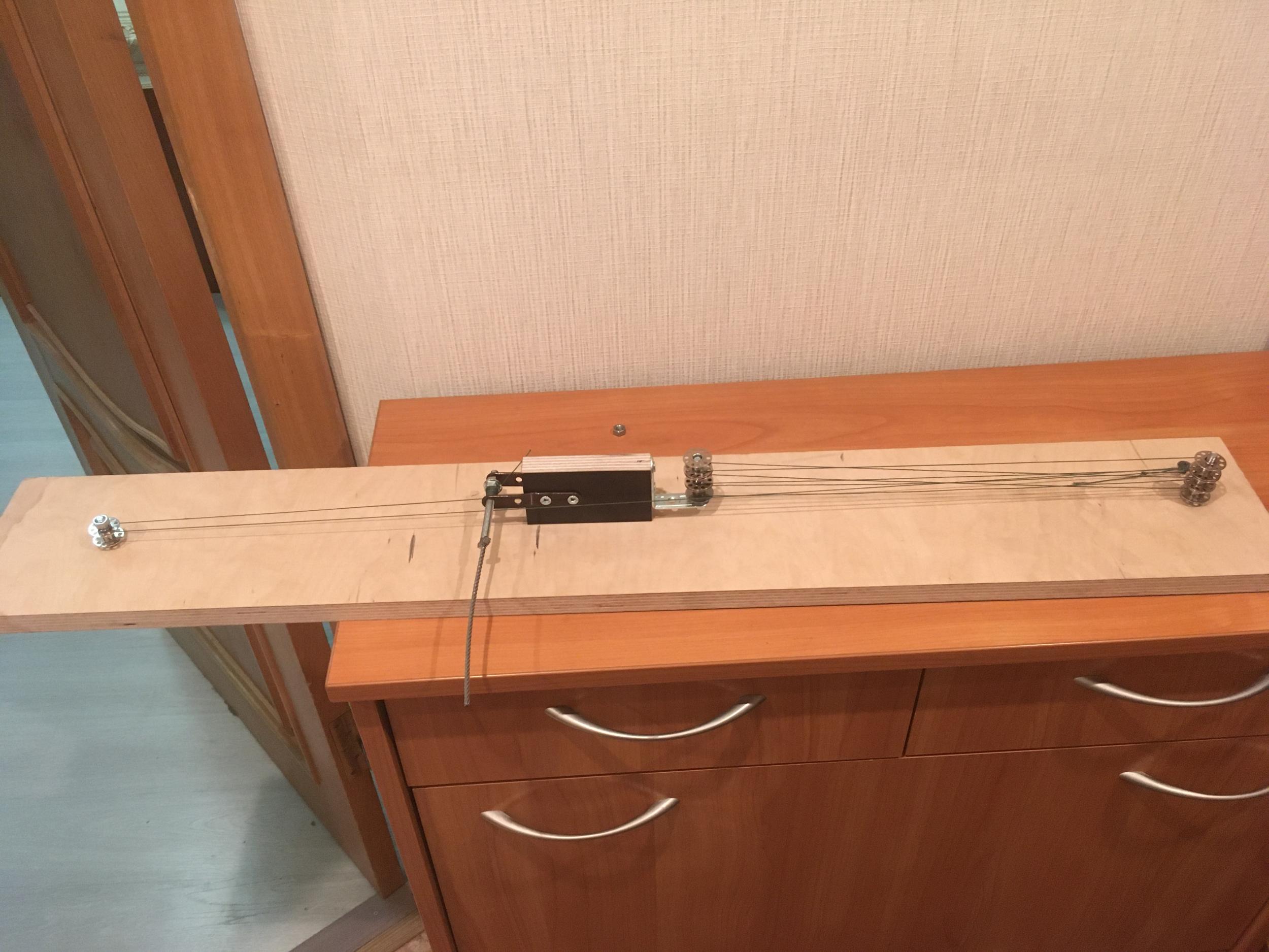

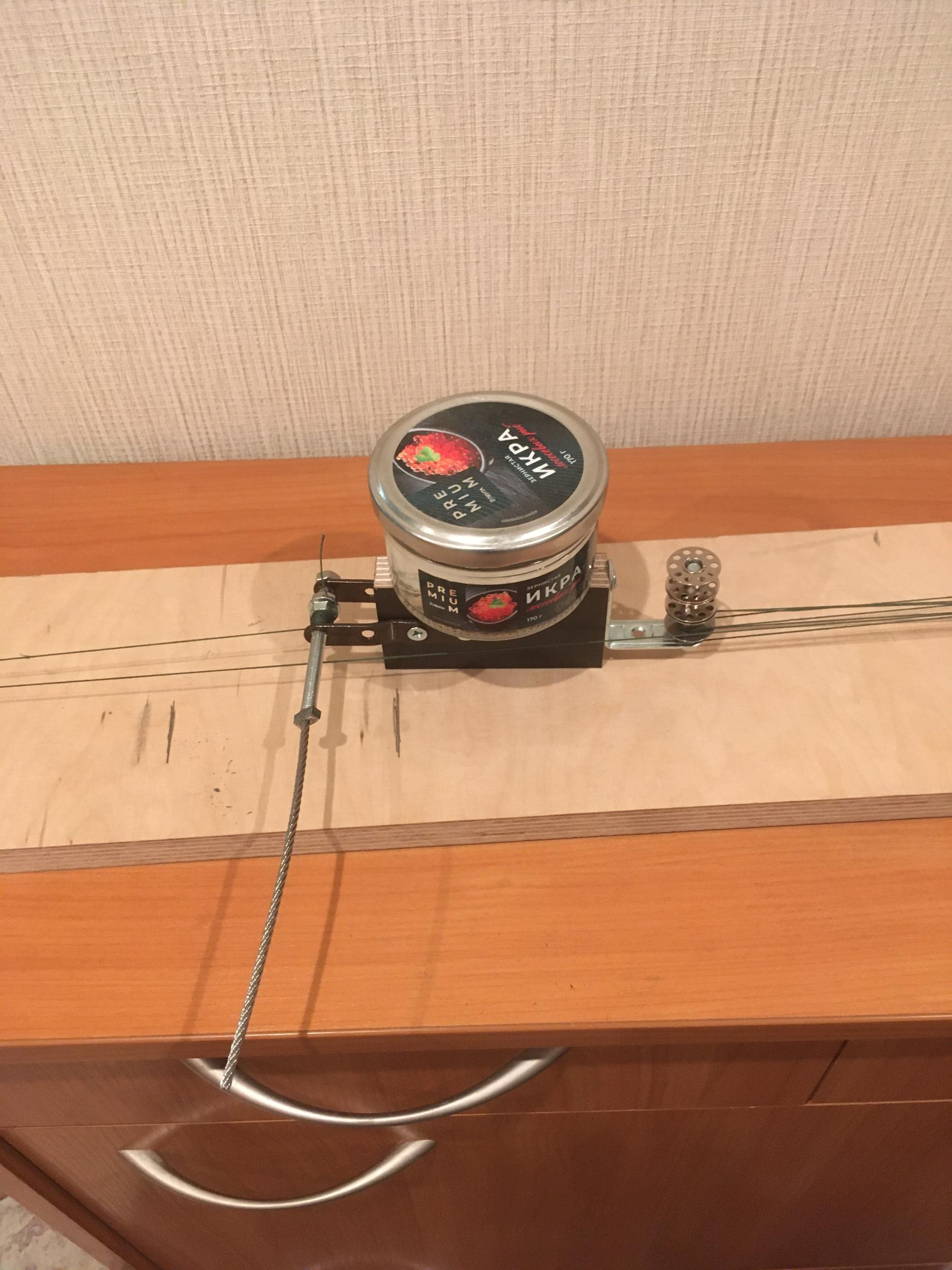

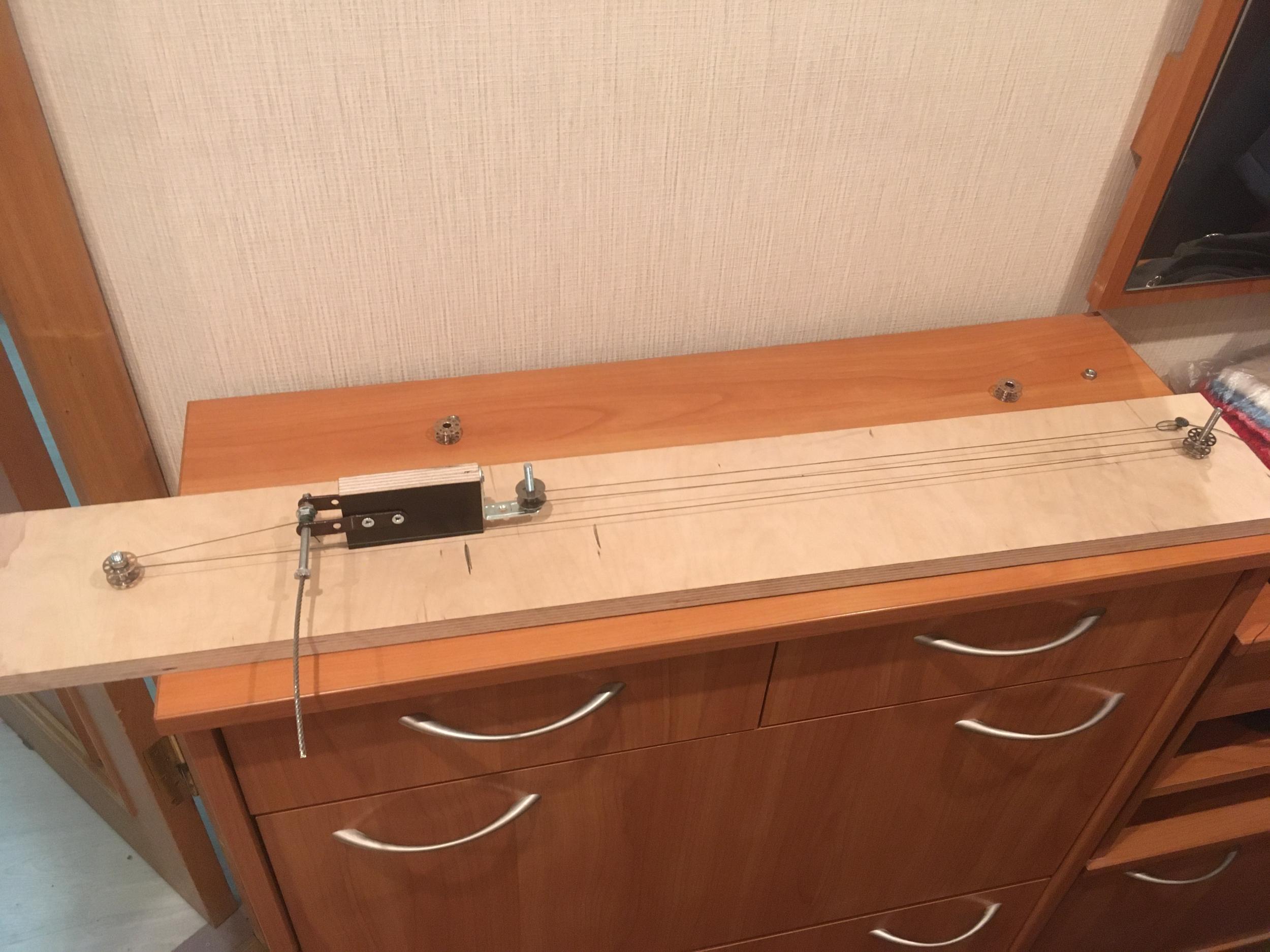

    Ну что сказать? Экспериментировал с такими конструкциями:
    Сначала с одинарными блоками сзади
    В конце с тройными
    Крутил за тросик, чтобы не было эффекта удерживания пальцами. Результаты следующие: при одинарных блоках движения нет, вплоть до разрыва нитки. При двойных - результат в пределах погрешности, что называется.
    При тройных - результат однозначный: даже если пытаться себя обмануть и пытаться придерживать "машину" за тросик - его выгибает и есть совершенно явное движение назад.
    Поставил сверху банку 170 мл с водой - тоже тащит.

    Уважаемый Pavlik, примите мои извинения. И за тон, и за самоуверенность, и за комментарии относительно диплома. Стыдно ужасно: и перед Вами, и перед учителями, и перед коллегами - это часть моей работы.
    Есть одна оговорка: самое большое усилие - в ветке "троса" от лебедки до переднего неподвижного блока. Поэтому вопрос применимости схемы в реальности, учитывая засаженную машину, потери на трение и количество потребных блоков остается открытым. Неизвестно, хватит ли прочности конструкции.
     Но в целом - да, схема таки работает.

    • Машина: VW LT40 4x4 1994
    Я тоже удивился.
    Но было поздно.
    На двойных блоках результаты получались спорные - система очень чувствительна к трению. Чуть-чуть блок подклинивает - и все, нить звенит и ничего не двигается. И вращать лебедку приходится с большим усилием, поэтому не понятно - то ли ты вносишь изгибающимся тросом ту самую внешнюю силу тяги назад, то ли все-таки тяги лебедки хватает на пределе.
    С шестикратным полиспастом никаких сомнений не остается.

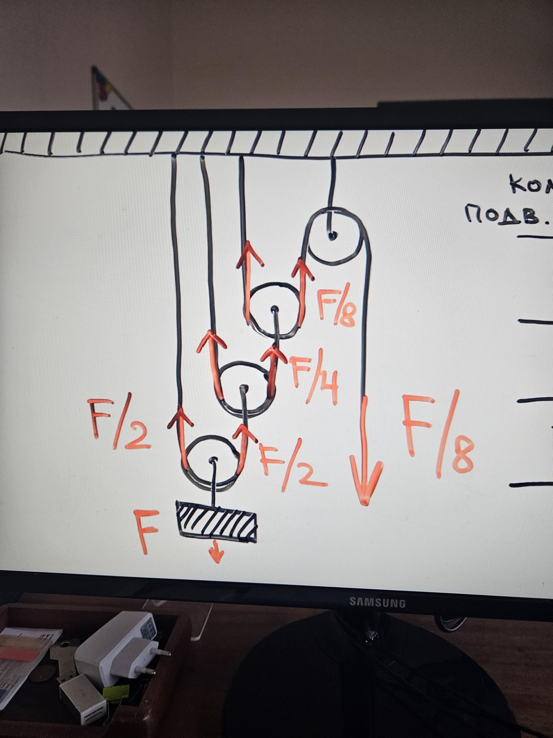

    Вот полиспаст с высоким кпд, всего 4 блока при краности 8:
    • Откуда: Москва ; Истра
    • Машина: 4RUNER стал кз-т
    33 минуты назад, Pavlik сказал:
    Как это? . Почему ты учел все остальные. Они просто подвесы на веревочках.
    Или груз надо в то место где стрелочка, либо стрелочку вернуть к месту выхода. Иначе ерунда какая то.

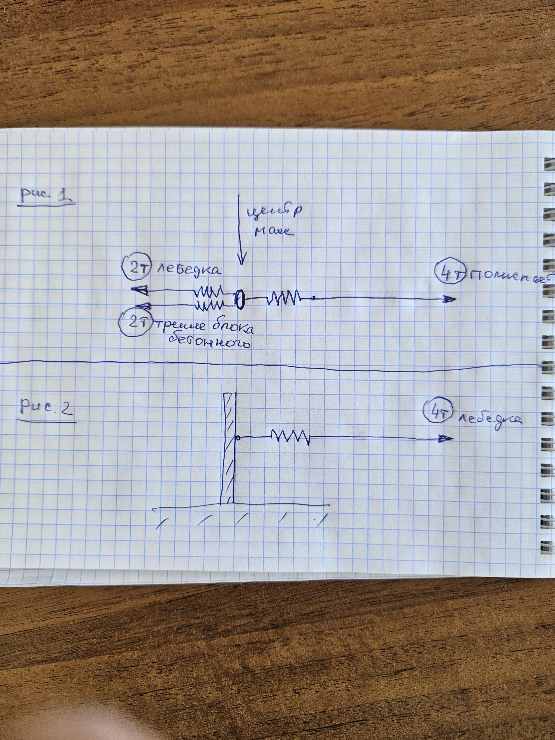

    Предлагаю в твоей схеме сопротивляющиеся  квадратные колеса заменить на бетонный блок , для равномерного движения которого  к нему нужно приложить силу 2тонны. Привяжем этот блок тросом (точно таким же, как на трассе) через динамометр (тоже точно такой же, как остальные)  к центру масс рамы,  состоящей из кольца, являющегося центром масс , и двух динамометров, установленных на ветвях полиспаста и лебедки (рис.1).Так как движение равномерное, то полиспаст тянет 4т и ему мешают два абсолютно одинаковых троса с абсолютно одинаковыми динамометрами, каждый из которых показывает по 2 тонны.
    Почему из двух абсолютно одинаковых тросов ты выбрал трос лебедки и прибавил к 4 тоннам только его 2т?  Давай уж и вторые 2т от блока до кучи долбанем, бумага все стерпит... либо давай не будем реакцию опоры (или ее части) плюсовать к разрывающей тело силе и согласимся с моей гипотезой, что кольцо (раму в месте фаркопа) будет разрывать только 4 тонны полиспаста, а не 6 тонн.
    на рис.2 равномерное движение заменено покоем. здесь реакция стены есть два раза по 2тонны. всего кольцо разрывает 4 тонны, а не 6тонн и не 8тонн
