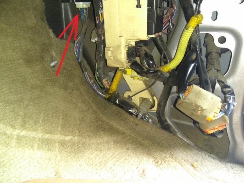

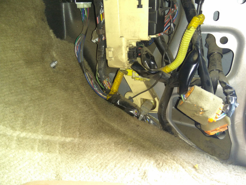

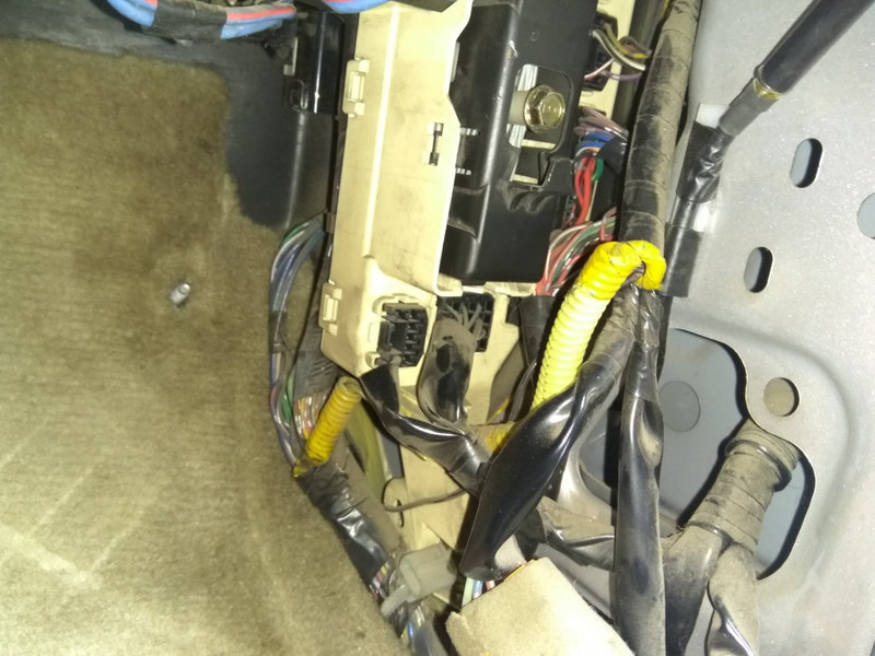

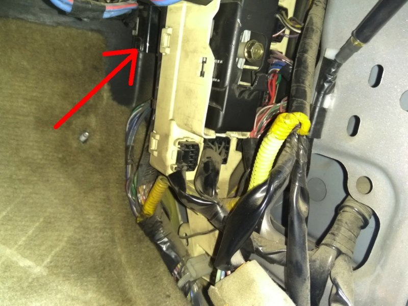

Вот так у пасажира в ногах
  • Откуда: Томск
  • Машина: Land Cruiser 105 1FZ-FE 3дифлока
На первом фото черная если память не изменяет она

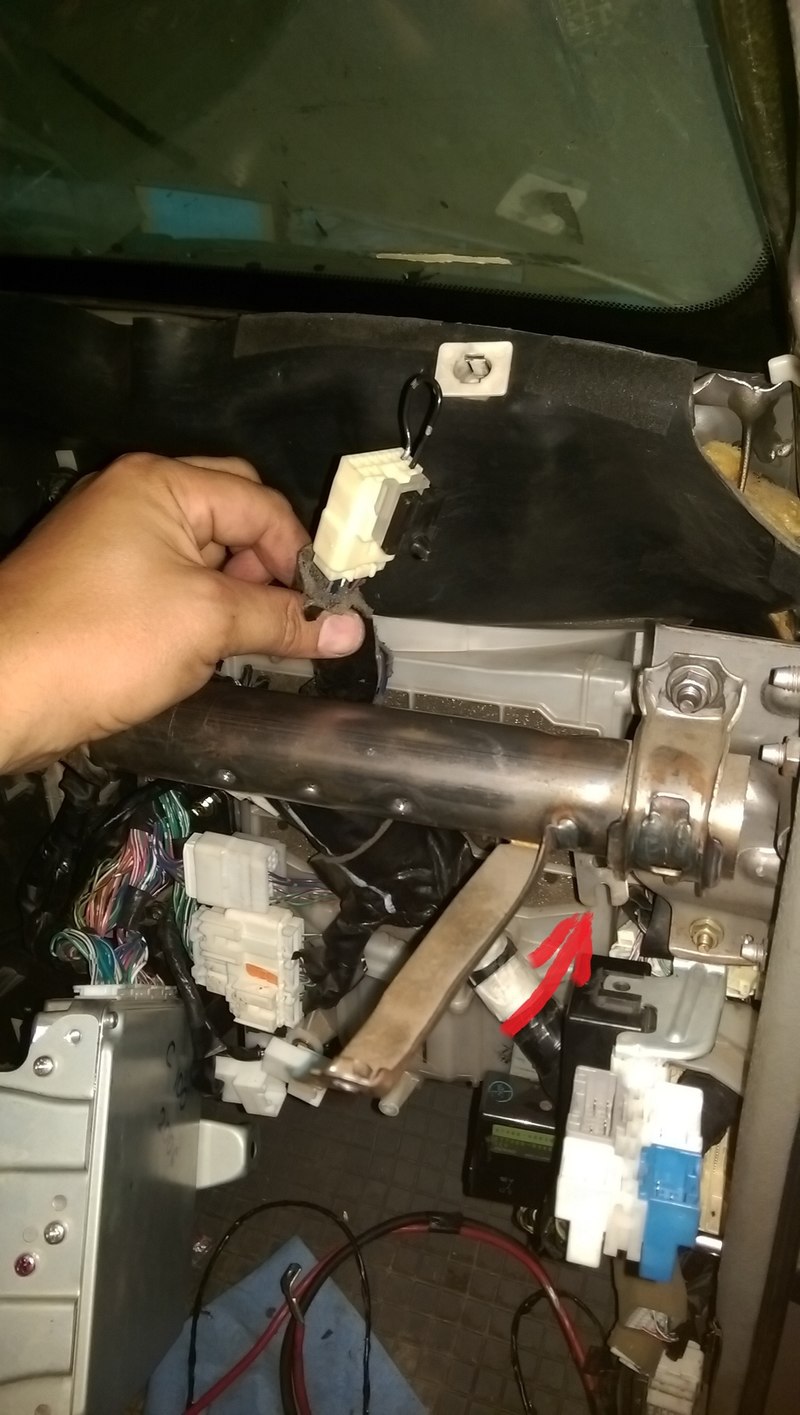

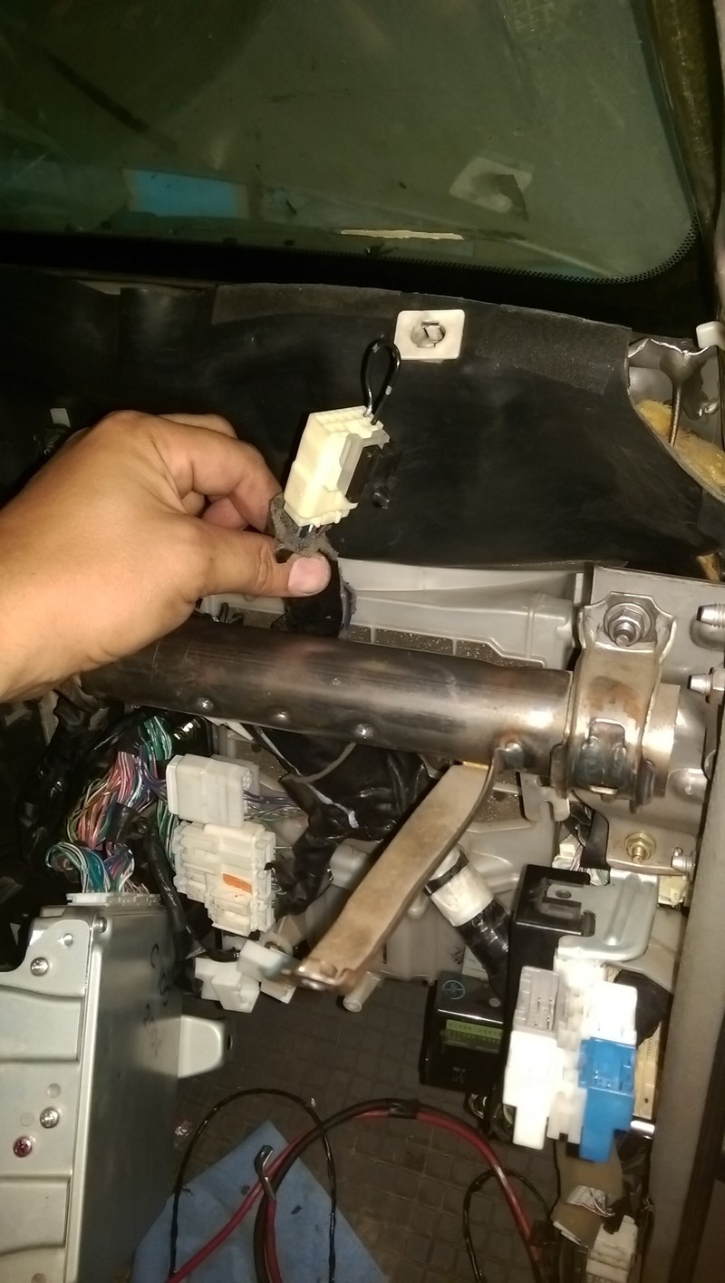

В 10.02.2017 в 11:46, fis сказал:
В репеир мануале нарисован где-то в районе центральной консоли
Попробуйте там поискать
На фото в руке разъем реле управления блокировки (правда с заглушкой)
22 часа назад, fis сказал:
Не могу найти блок,
вот же  он
  • Откуда: Киев
  • Машина: トヨタ LC105 1HD-FTE 5AT
Пока рисовал, Андрей уже нашел...
двумя постами ранее, фото было для рестайла...сорри

15 часов назад, kudasov сказал:
Если вопрос действительно о 89533-60210, блок управления блокировкой дифференциалов крепится в  кронштейн показанный красной стрелкой. Справа над вентилятором печки.
