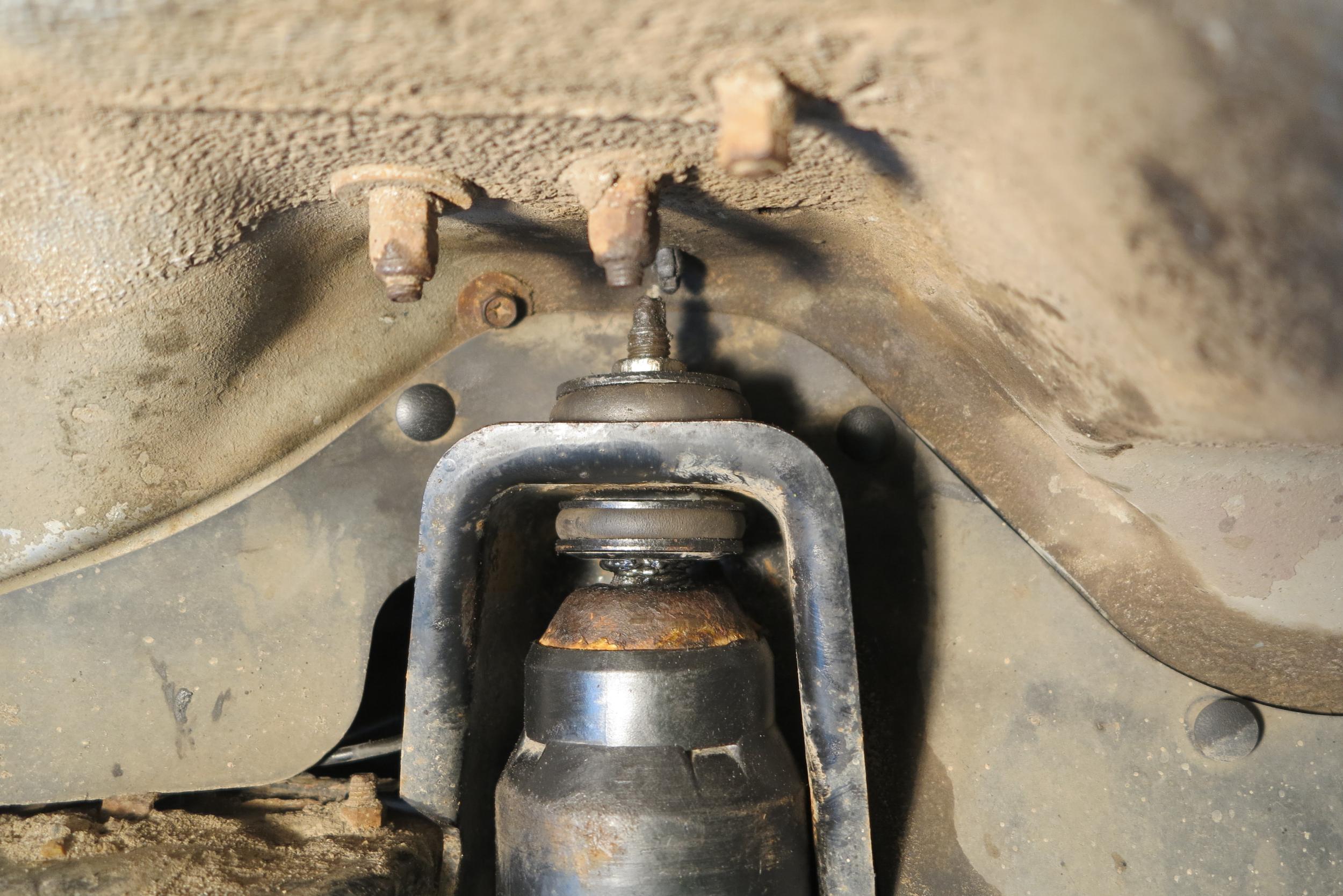

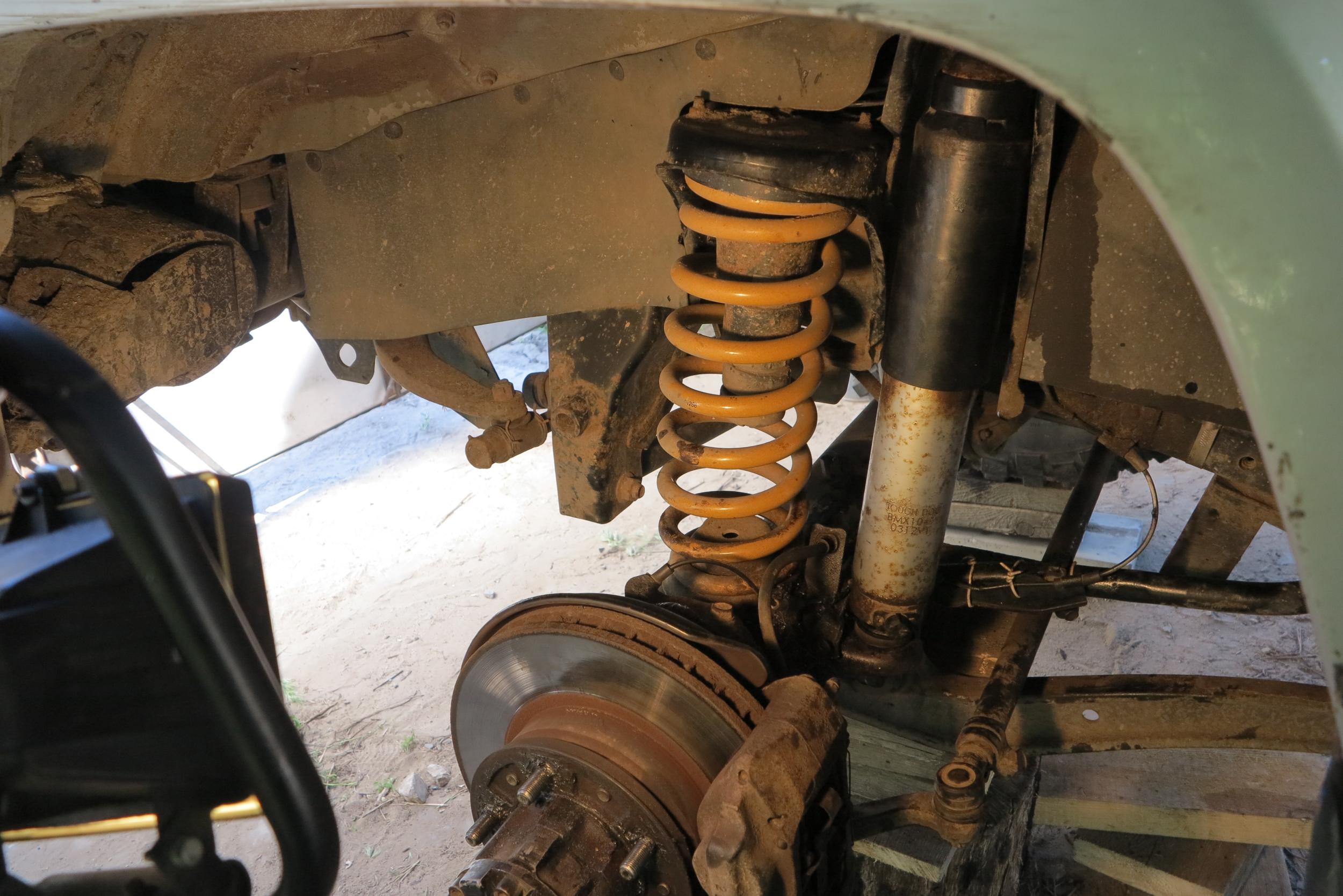

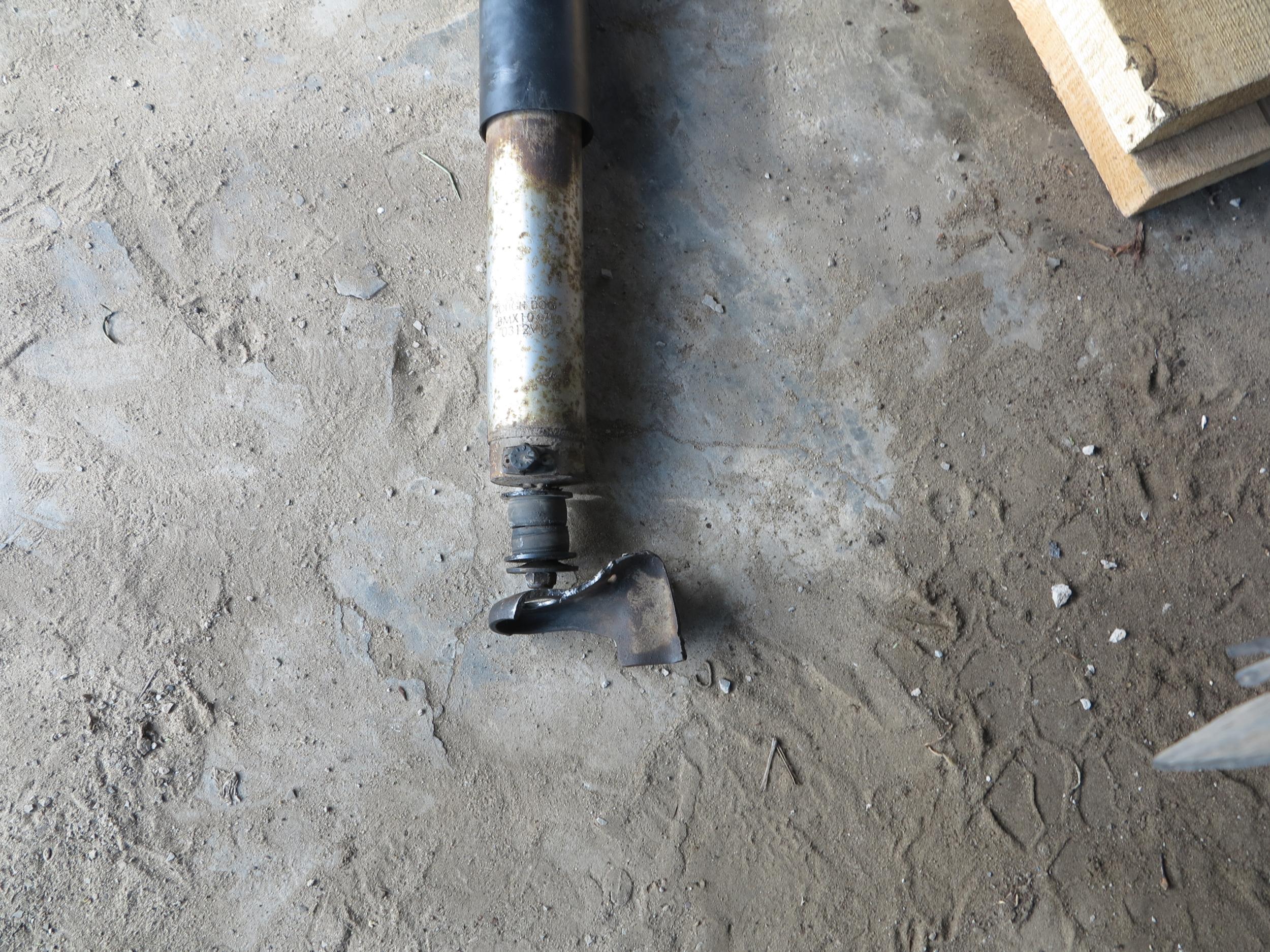

Здравствуйте! По подсказке  VVR@ приварил  отломанное ухо на чулок переднего моста. Конечно не сам, пригласил сварщика-профи из Газпрома. Все ломаю голову почему ухо отлетело. Когда ставил амор, обнаружил что собрать резиновые втулки не так-то просто. Длина резьбы на аморе короткая, чтобы поставить все шайбы и резиновые втулки и еще сверху гайку прихватить мучился долго, никак не мог прихватить гайку, пока не помог товарищ, взяли деревянный брус  как рычаг и  сжимали амор пока резиновые втулки тоже чуть не поджались, тогда удалось накинуть гайку. Я думаю когда сервисмены ставили эти усиленные аморы они пошли своим путем - не установили металлические шайбы которые ставятся между резиновыми втулками и ухом кронштейна как внизу так и вверху амора.  Резина втулок из-за этого юлозила и порвалась, а потом металл бился о металл до разрыва уха. Я вроде слышал удары, но не придал значения на бездорожье. Как сильно надо сжать резиновые втулки? На фото они правильно сжаты? Благодарю всех за помощь!

Что то хочется высказать предположение о несоответствии длины амортизаторов и геометрии подвески и/или просаженных пружинах и возможном отсутствии отбойников.

На глаз сравнил штатные и усиленные аморы, по длине они одинаковы и длину если сильно потянуть руками изменяют одинаково , отбойники стоят. Без левого амора проехал до места ремонта около 600 км, машина на ямах прыгала  но до отбойников не доставала. Как сильно надо закручивать гайки на штоке аморов? Резиновые втулки при этом деформируются, но гайки ведь надо крутить чтобы плотно аморы контактировали с кронштейнами?

Значит наоборот, не хватает хода отбоя амортизаторов. Пружины вижу не стандартные стоят.
Тянуть надо пока гайка не упрется в конец резьбы на штоке. Это хорошо чувствуется по изменению усилия затяжки.

Покупал комплект усиленной подвески ТАЧ ДОГ для ЛК76, так было в описании поставщика. Это все вместе - рессоры, пружины, аморы. С этой подвеской прошел Монголию, Кавказ - всего около 150 т.км. Последний раз менял резиновые втулки на передних аморах и помню что-то автослесарь в сервисе говорил что не может накинуть верхние гайки. Вот и думаю что он не поставил те металлические шайбы, что прилегают к кронштейну и стоят между резиновыми втулками. Большое спасибо за помощь!
