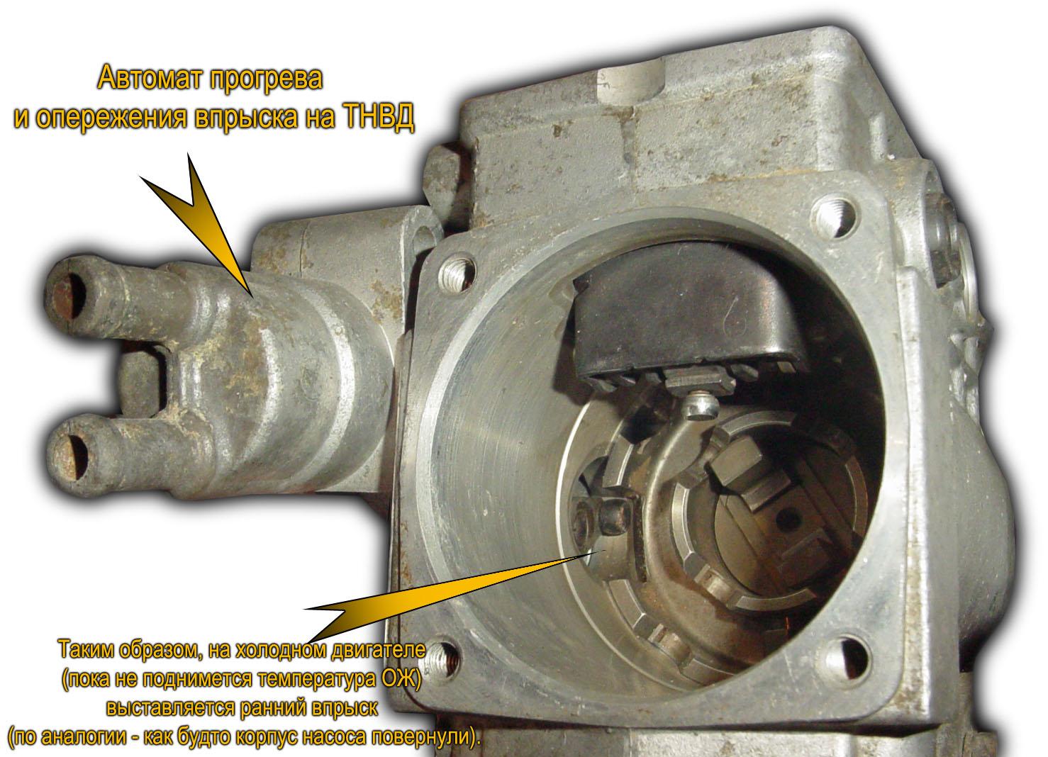

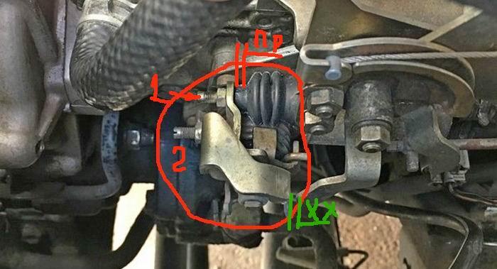

    Да, выкручивать болты нужно очень осторожно, только вкручивать. Добавлю фото, что бы ТС было более понятно как работает автомат прогрева.

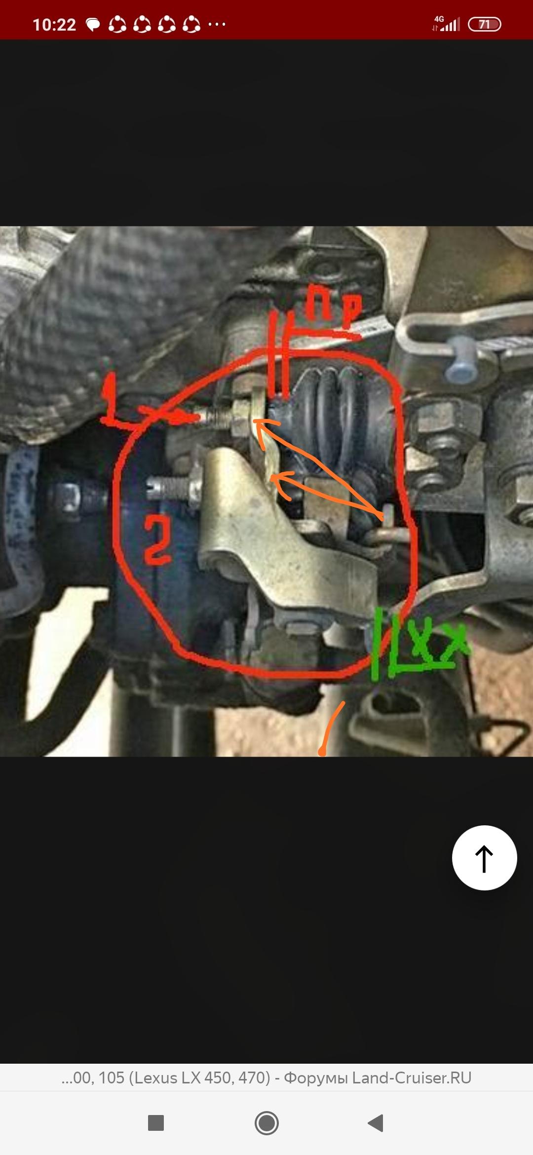

    У меня ТНВД 1HD-T и АКПП, но принцип автомата один, думаю будет понятно. Если проставку ставить, то между болтом №1 и штоком автомата(у меня он закрыт резинкой). Если болтами, то болт №1 вкрутить на сколько можно, а болт №2 нужно вкрутить только если на холодную расстояние между рычагами повышения ХХ (зелёным цветом), после закручивания болта №1 отсутствует, если расстояние есть, то его можно не трогать.
    Т. Е если я правильно понимаю, то вот эта часть (которую стрелками я пометил) должна быть до упора отодвинута влево.. при помощи проставки? и тогда автомат не будет влиять на тнвд, т.е. как будто бы его нету..?

    4 минуты назад, DMA100 сказал:

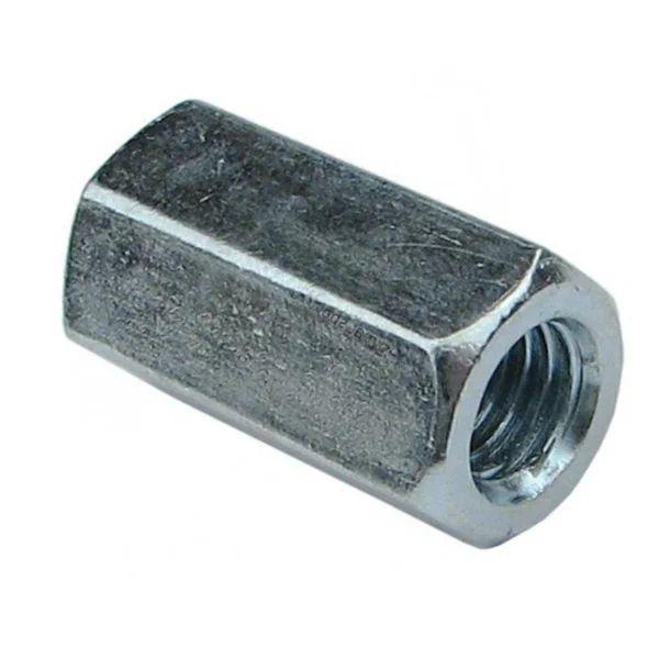

    Не до упора, а на 5-7мм от штока автомата прогрева, примерно вот такой удлинённой гайкой

    Нет, это не зависит от положения штока, Вы просто отодвигаете проставкой регулировочный болт, и тем самым отводите бобышку внутри ТНВД от каретки, и УОПТ при движении штока автомата не меняется. Проставку можно ставить и на холодном двигателе и на горячем. Отодвинте аккуратно плоской отвёрткой рычаги с регулировочными болтами от штока, накрутите проставку и отпустите рычаги.

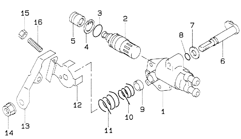

    Всё верно, просто общий ход штока автомата приблизительно 6-7мм, при этом ось автомата(на холодную) вращаясь под действием пружины по часовой стрелке позволяет бобышке подвинуть каретку в ТНВД всего на 1-1,5мм. Когда Вы поставите проставку, то ось автомата уже повернётся против часовой стрелки и отодвинет бобышку от каретки на столько, что при самом большом уходе штока внутрь, бобышка не сможет достать до каретки. Проставка имитирует прогретое состояние автомата. Посмотрите внимательно на фото в моём сообщении № 261, там хорошо видно на каком расстоянии находится бобышка от каретки в прогретом состоянии автомата без проставки. Посмотрите схему устройства автомата, думаю Вы поймёте принцип его работы и может даже восстановите его работу.
    Все понял, т. е проставкой по сути мы удлиняем шток автомата.. Можно не гайку а пластинку какую-нибудь?
    Можно,главное, что бы она от вибрации не выпала.
