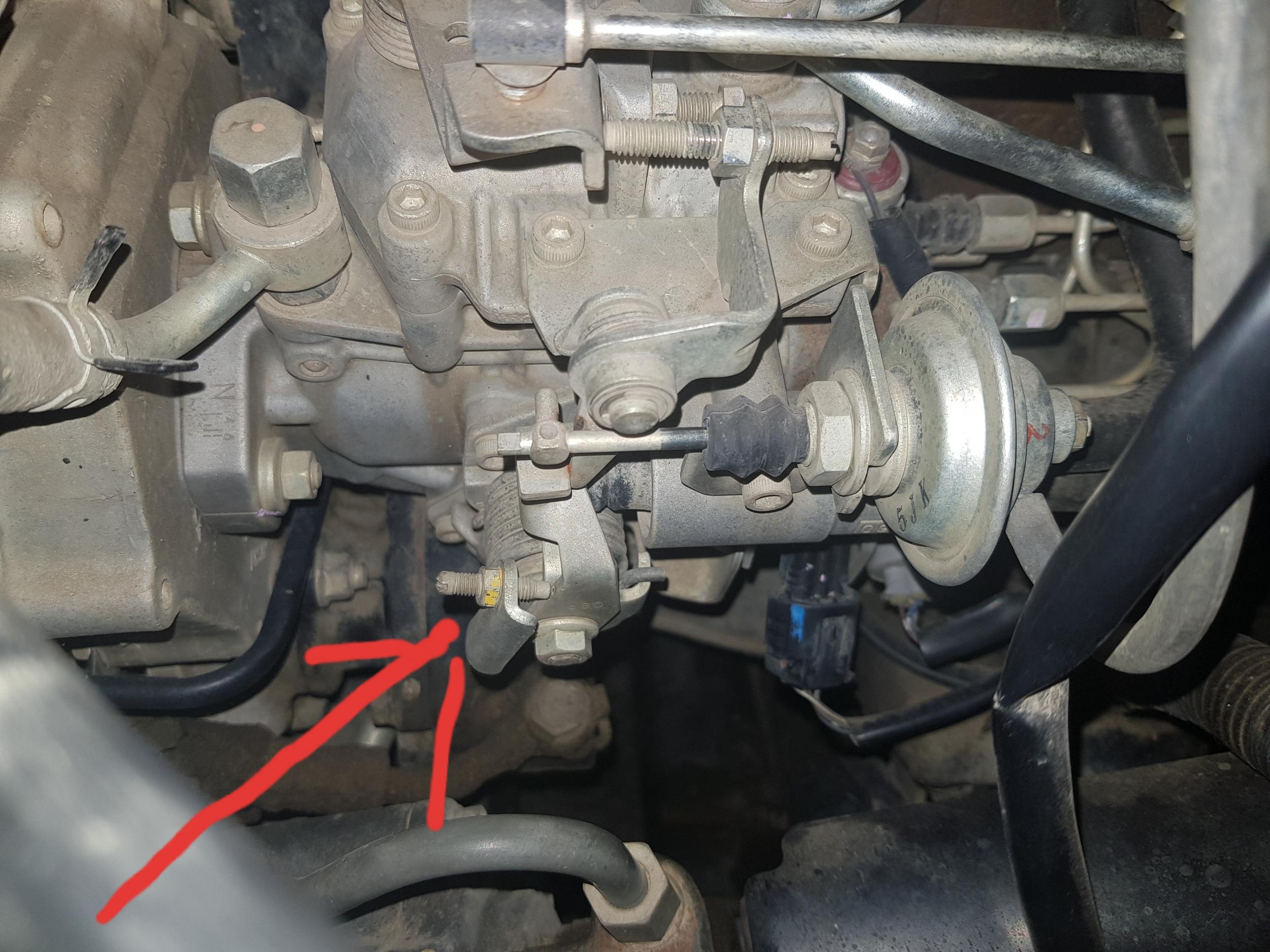

День добрый коллеги!
Утром на холодном, обороты скачут в районе 1300 и через несколько минут падают до нормы.
Вопрос: эту крутилку надо открутить или закрутить, чтобы на холодном обороты не так высоко поднимались?
105 ка 2006 года мотор HZ
  • Откуда: Vladivostok
  • Машина: tlc80 1HDT, 3 блокировки comeup 9,5
Верхний винт с гайкой по 10 ключ отверни на зад. На фото видно что его уже крутили.
  • Откуда: планета киндзадза 1301 в центуре
  • Машина: TLC200 2008 г. 4.7 бензин
15 минут назад, masterok-70 сказал:
Он на 8.
Винт который давит на лапку газа. А не на термоваксе.
