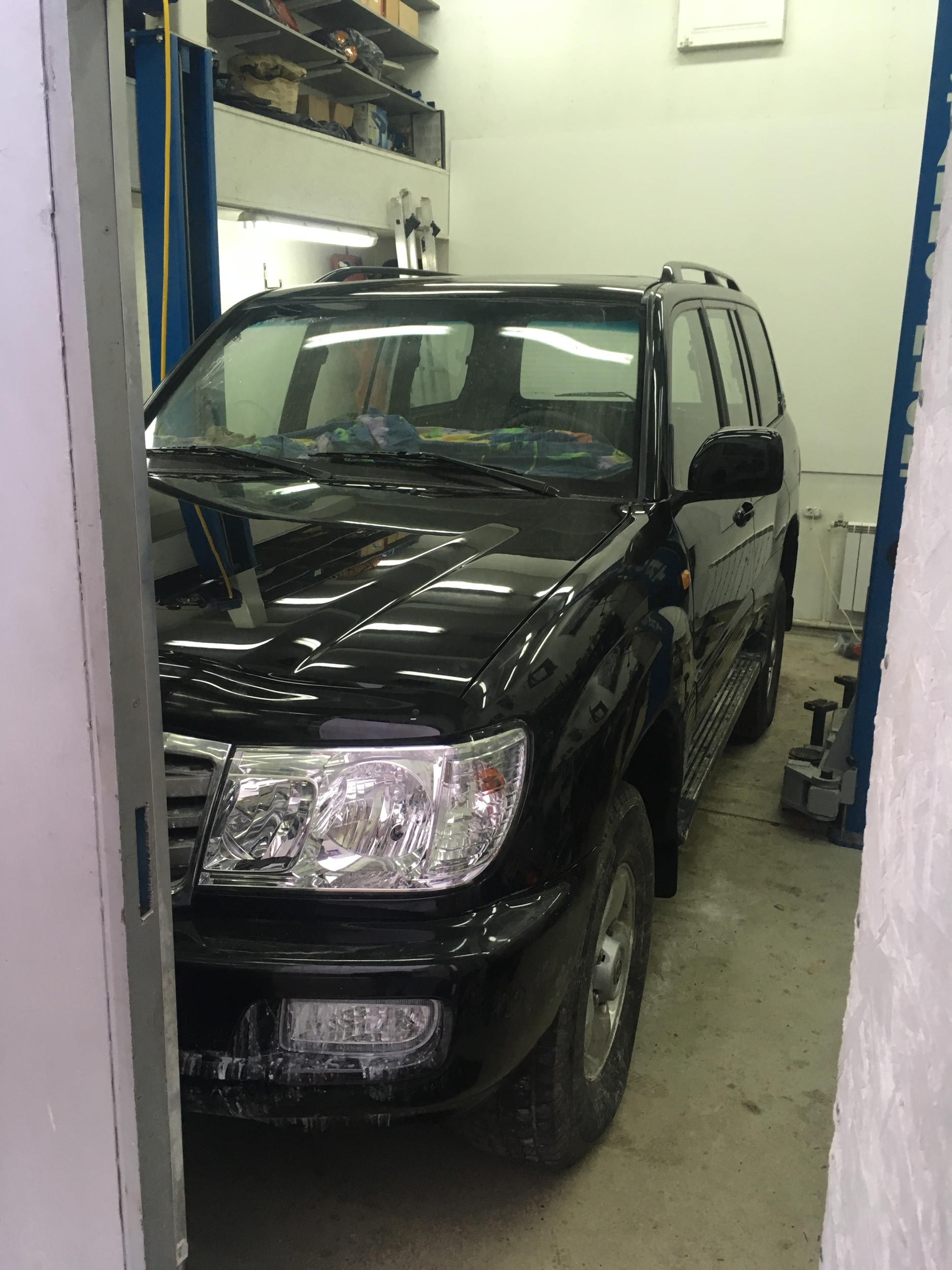

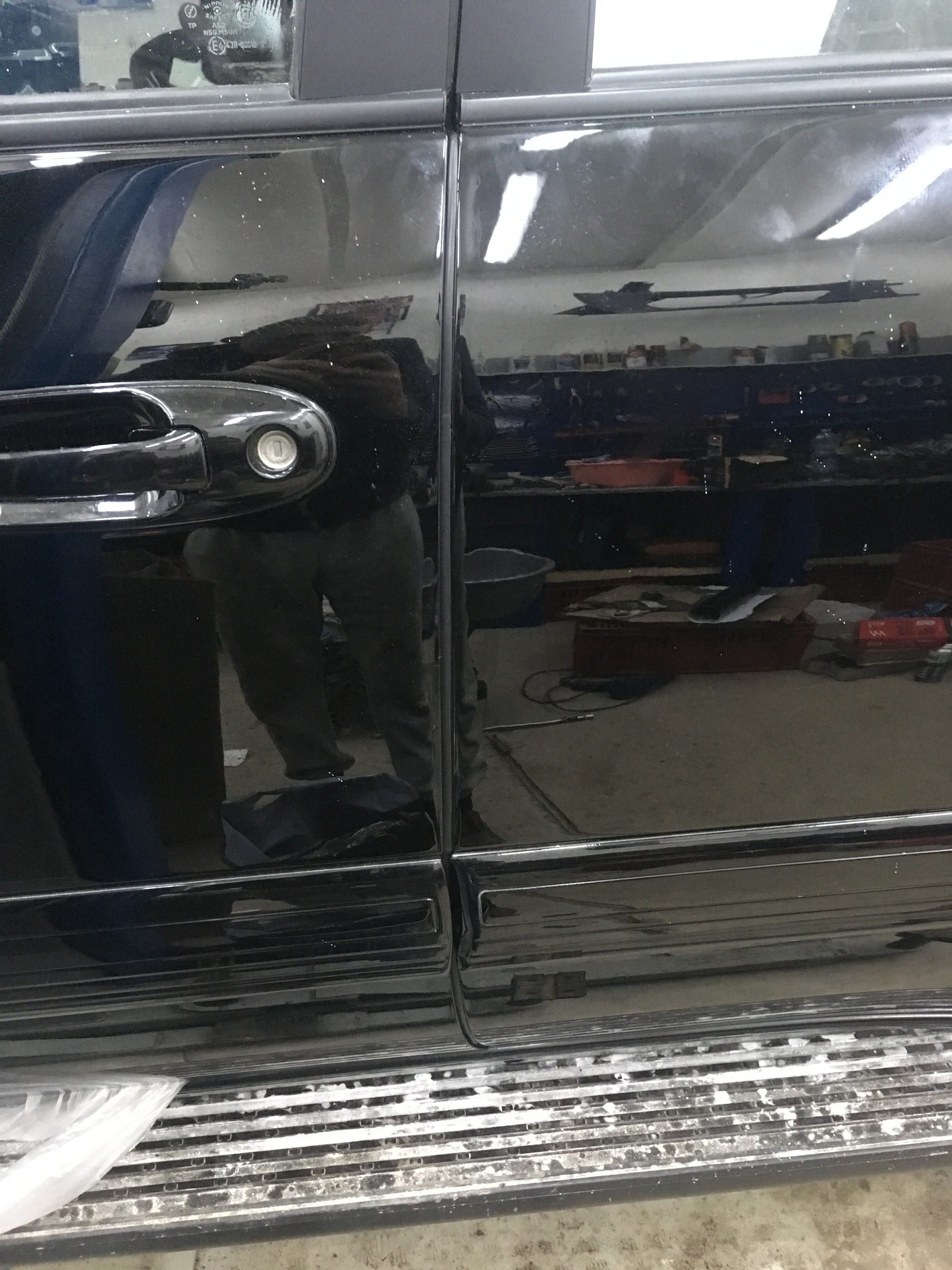

Покрасили переходом косяк на крыле, перестарался с полировкой )))

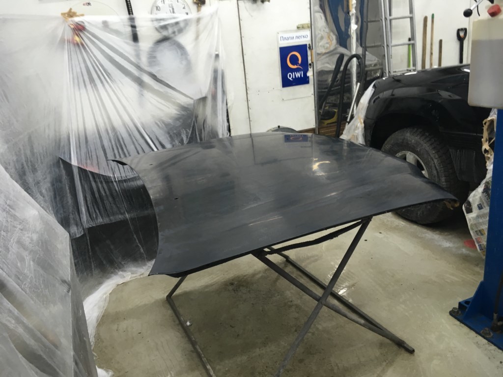

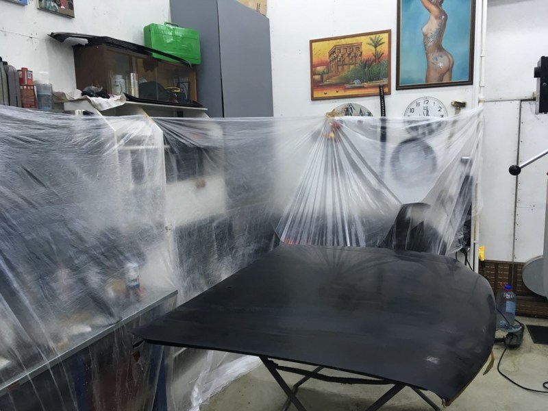

Перекрасил капот подготовил под полировку 2000 - 2500 - 3000 трезак
Теперь можно и 74 начинать )))

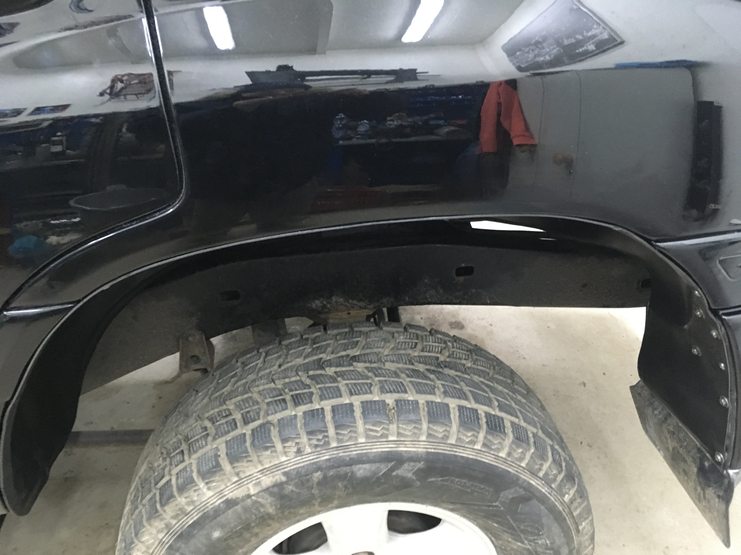

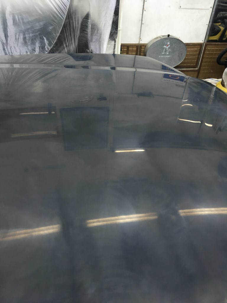

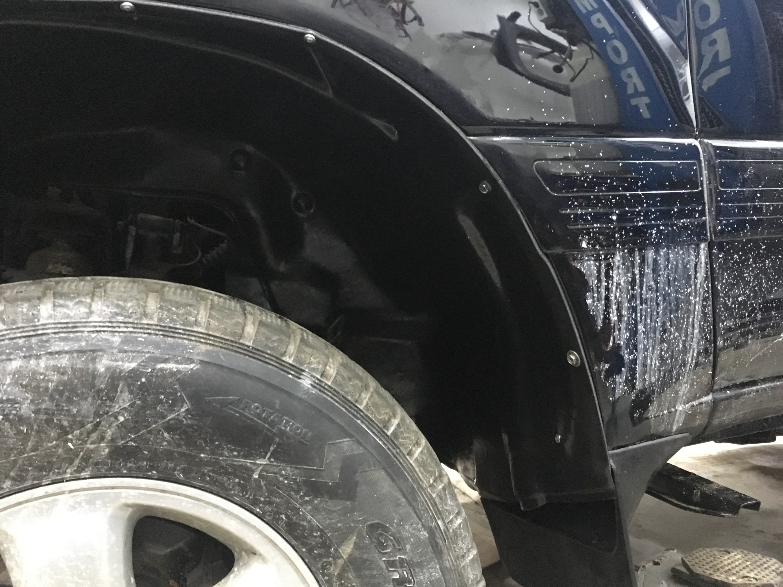

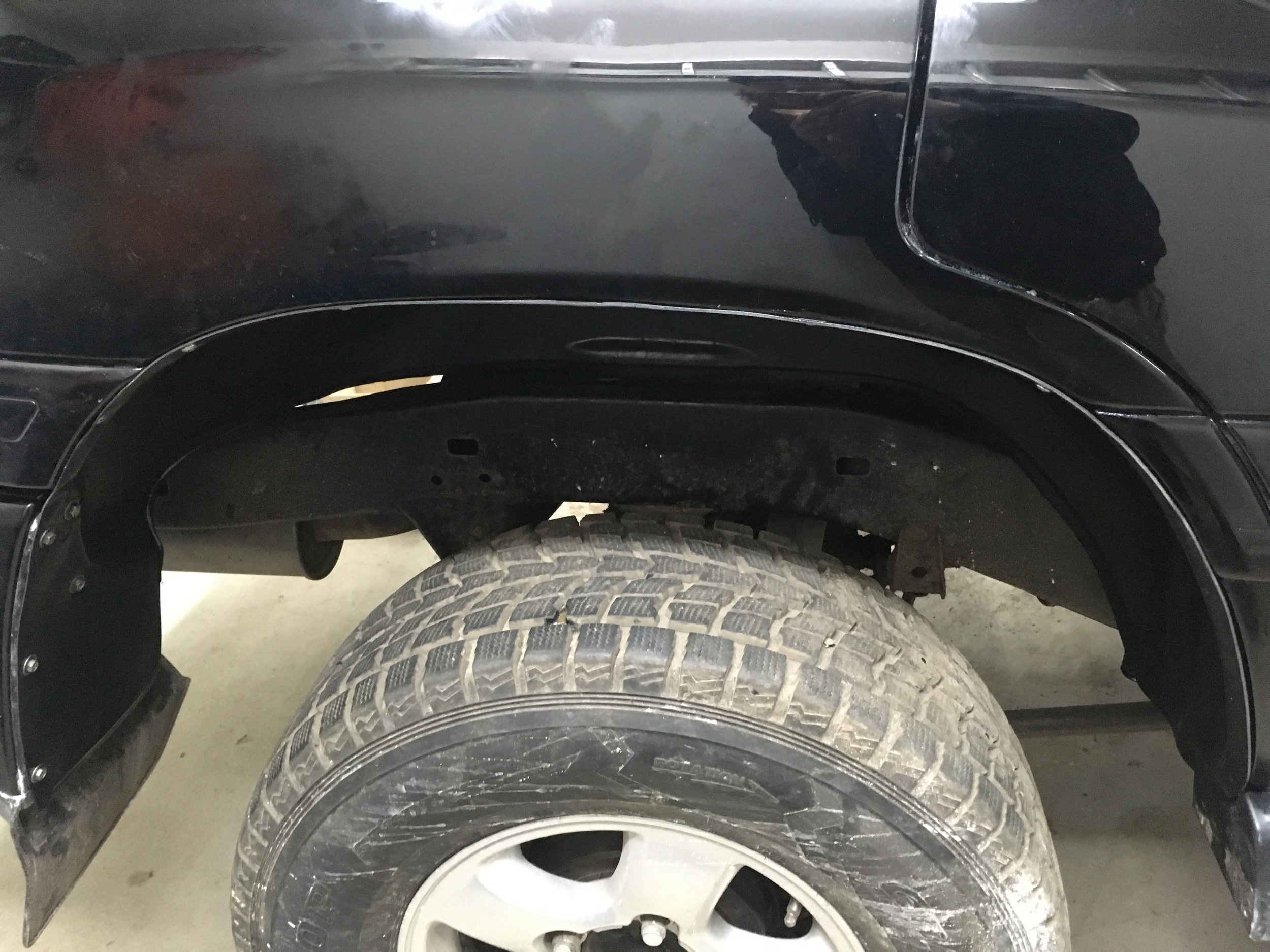

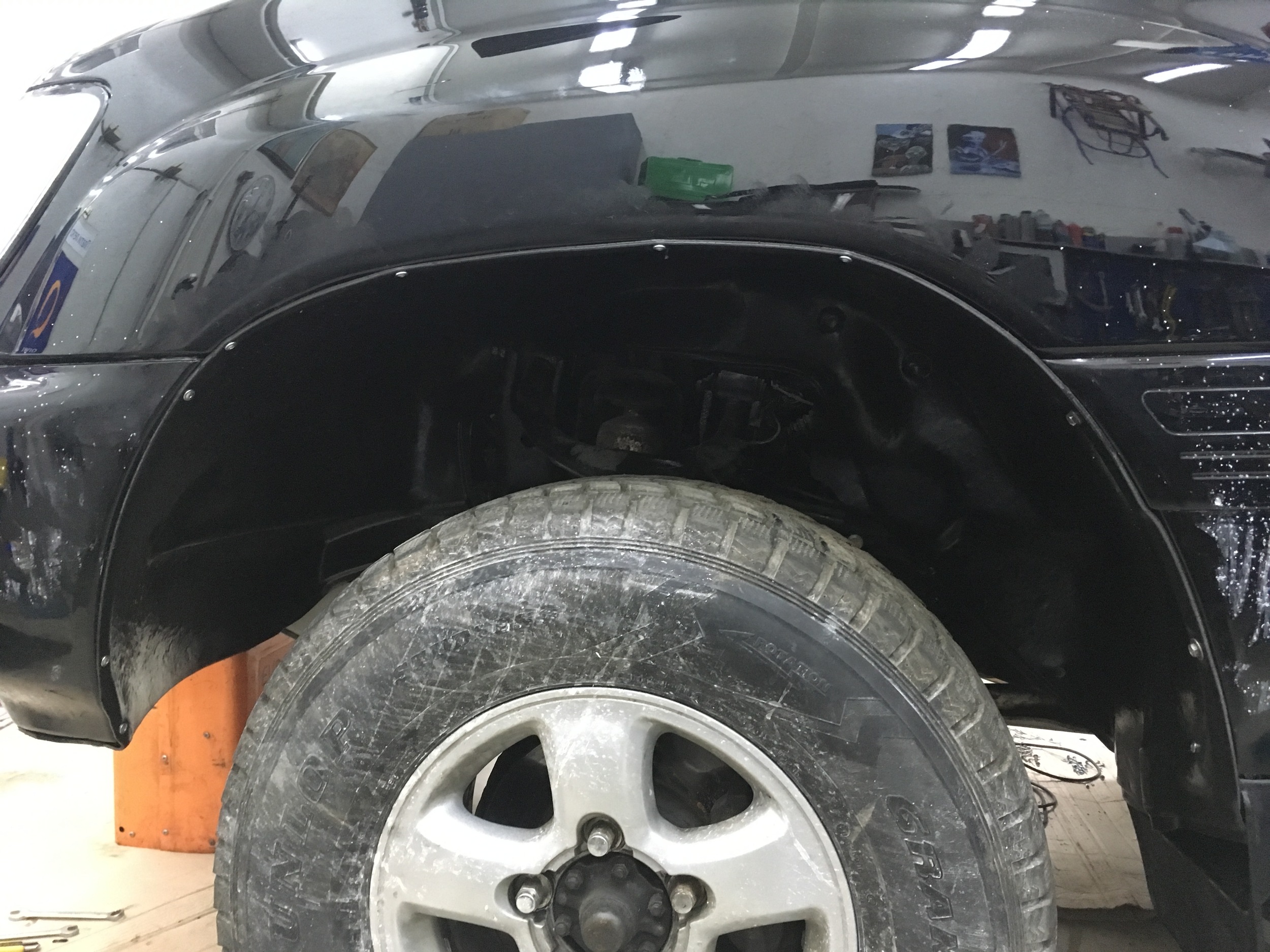

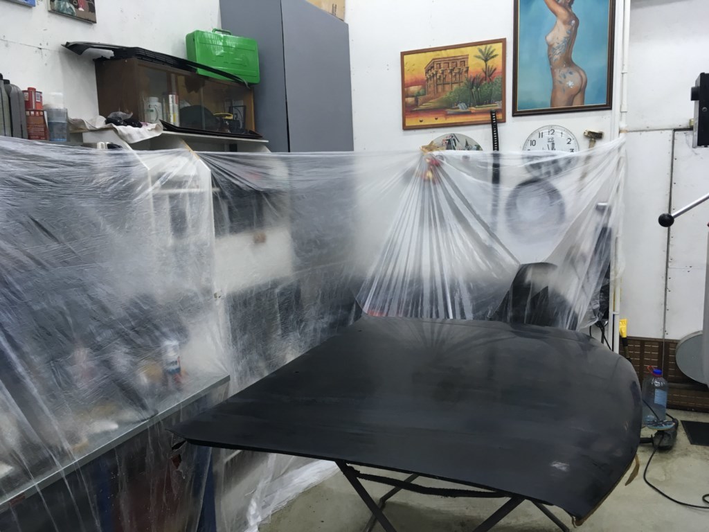

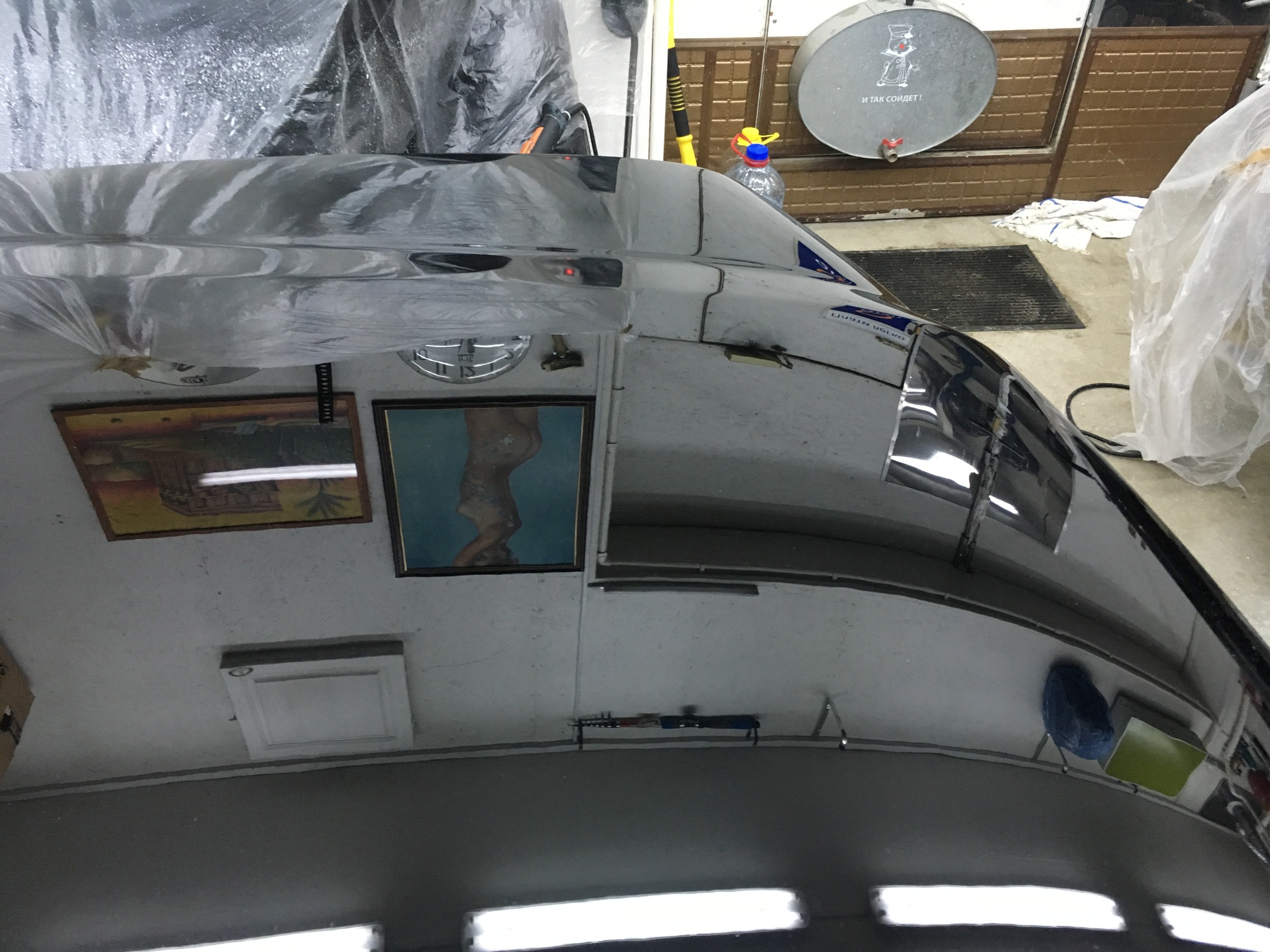

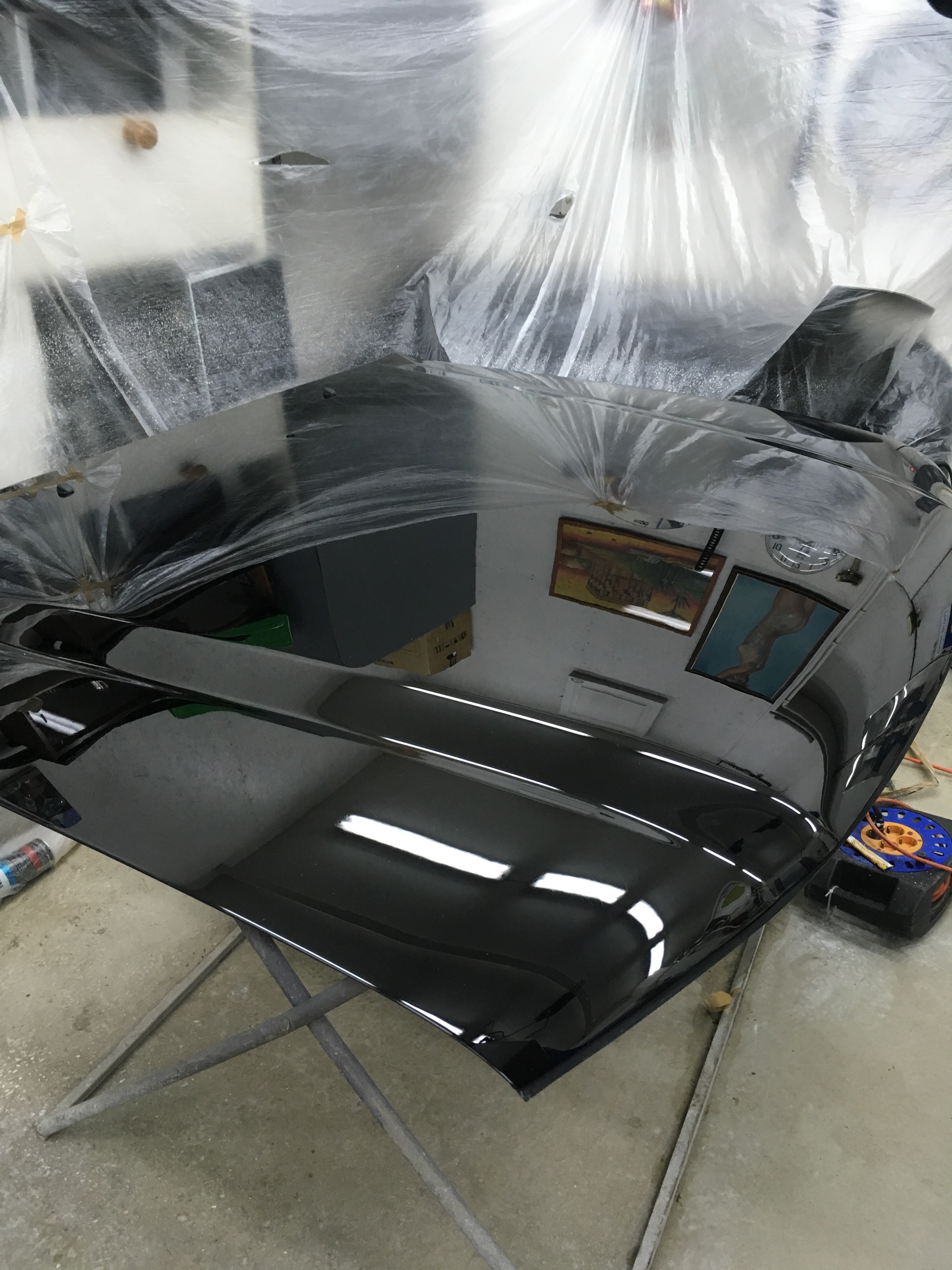

Очередной вброс фотографий  пока время есть. Напидорился наполировался капот. Как оказалось есть полироль покруче 3м фирма минзерна советую всем попробовать.
Приехали подкрылки от макса всталинамного веселее фирмы говнолайн новлайн. Прихерачил всё по мужски на саморезы. Чтоб без соплей обойтись.
Где-то пришлось чуть подрезать, а где-то даже лучше что выпирает.

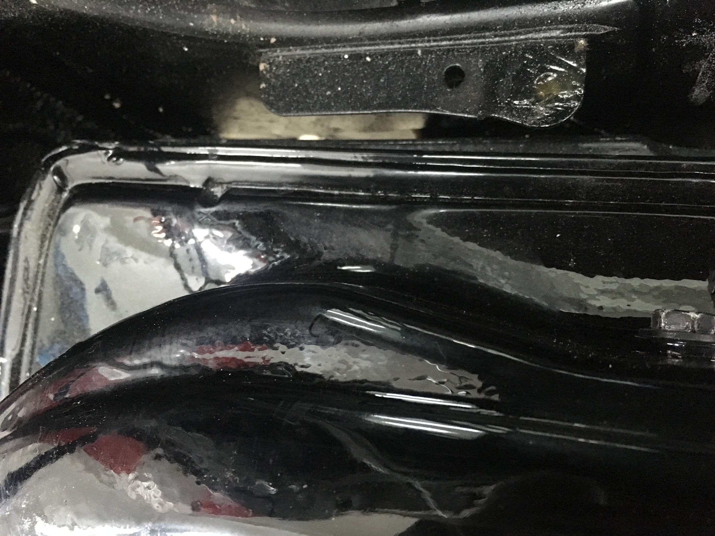

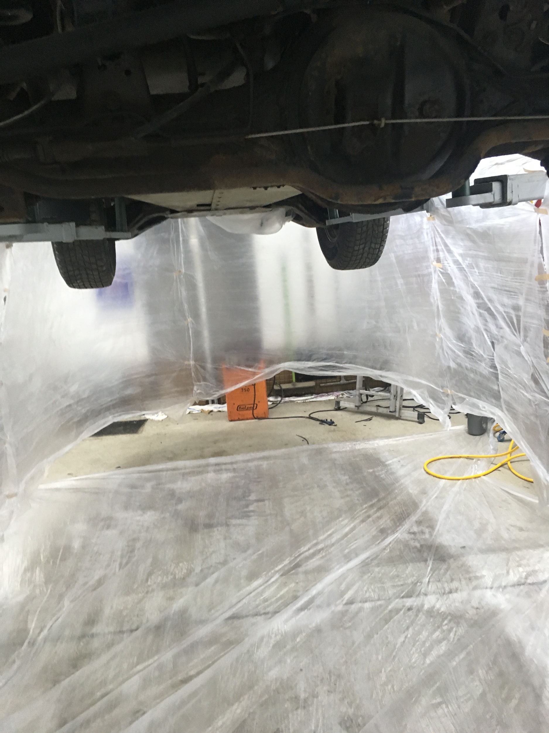

Вся кузовня готова подошло дело к антикору самому адовому аду.
Наклеил пленку на рамки дверей, вырезы оставил под ветровики чтоб не клеить на пленку.

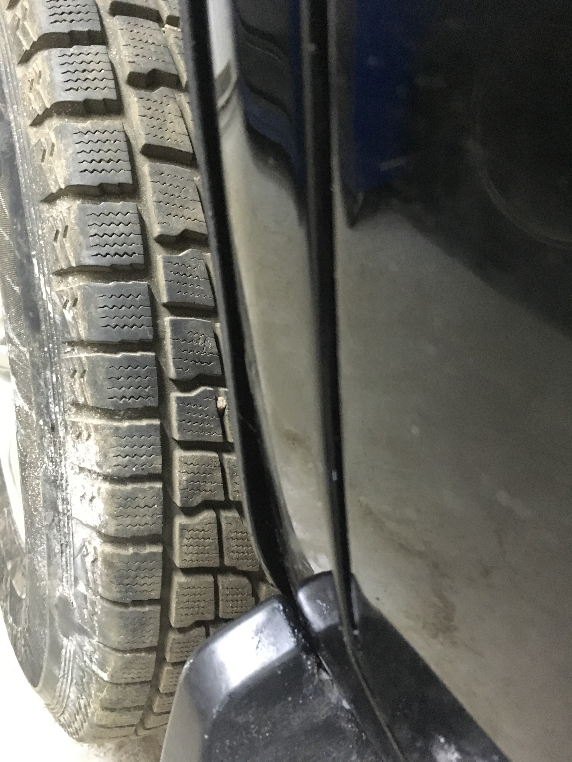

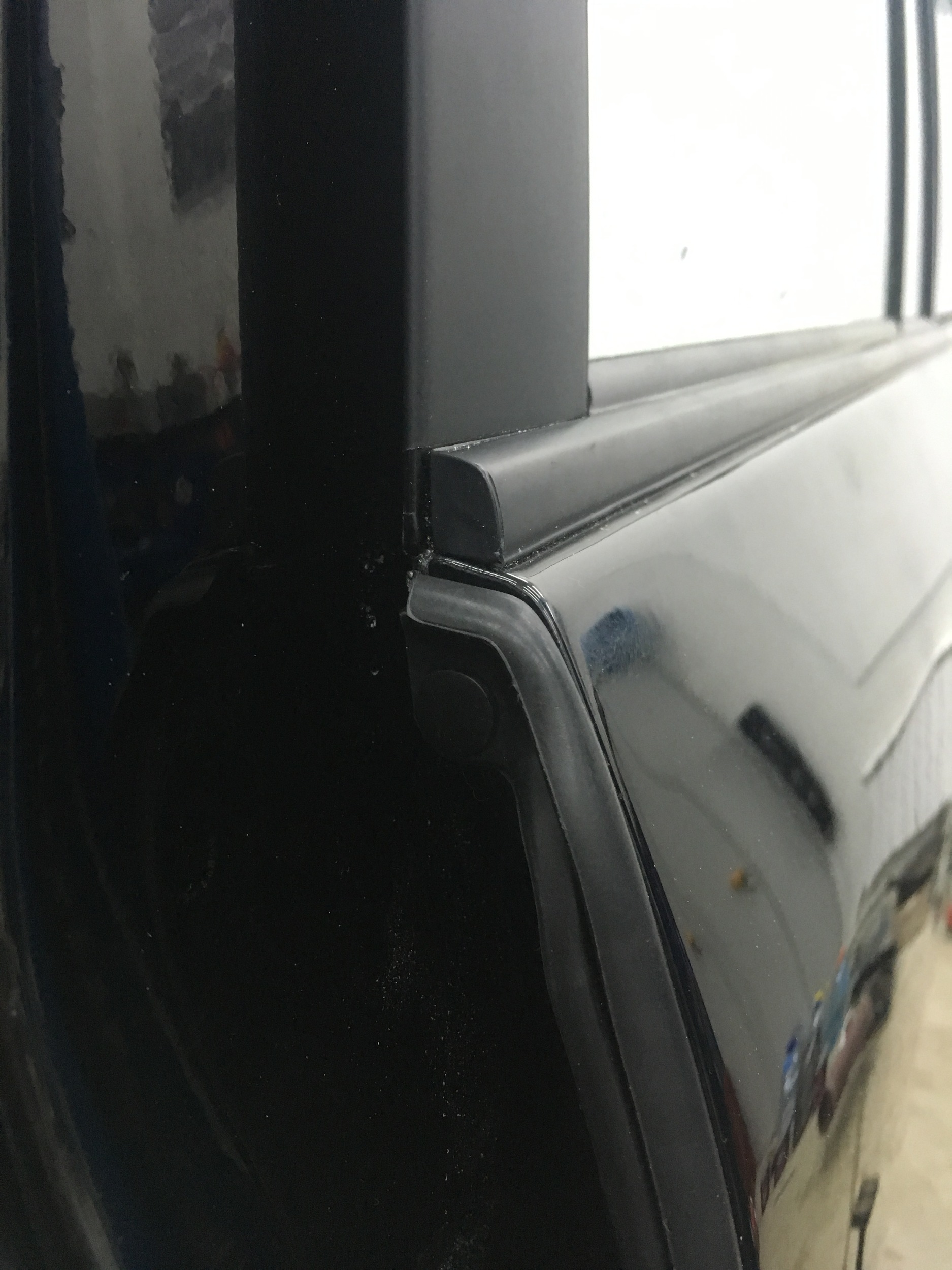

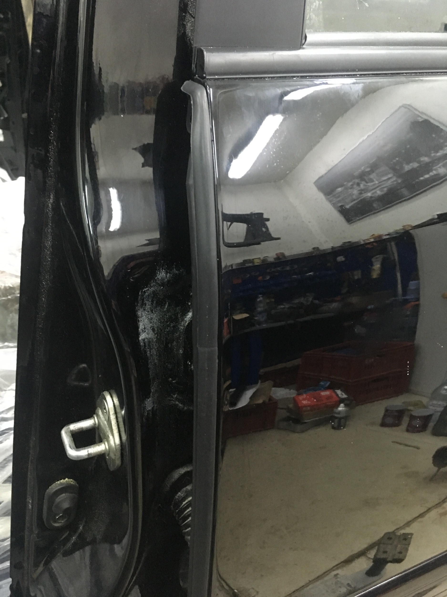

Поставлены резиночки от лексуса
Поставлены пыльники в крылья тоже от лексуса. Как оказалось в тоёте половины деталей не хватает ).
Задняя крышка ещё несгнила как на 95% машин )))

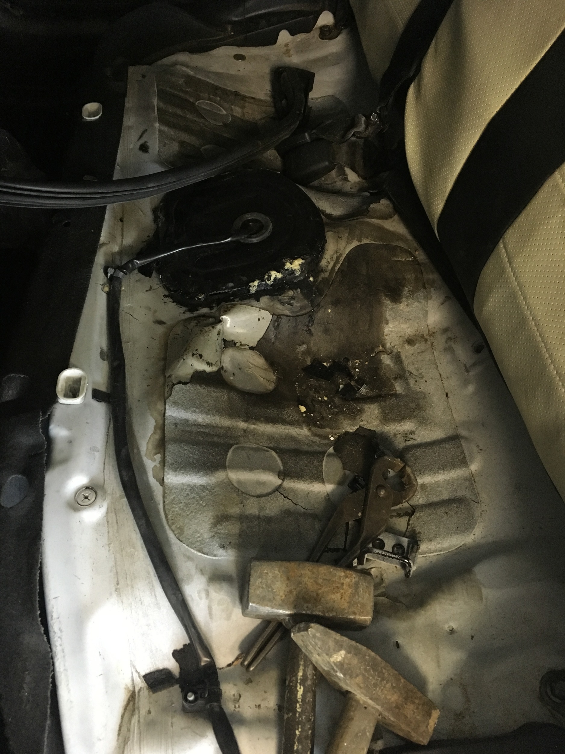

Трахома - ведро Черныш перед выездом на природу улицу.
Такой ад творится после черного удотика.

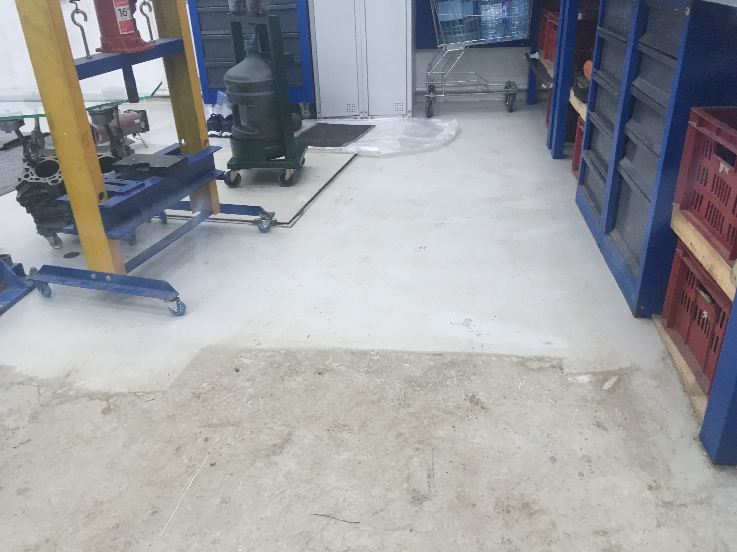

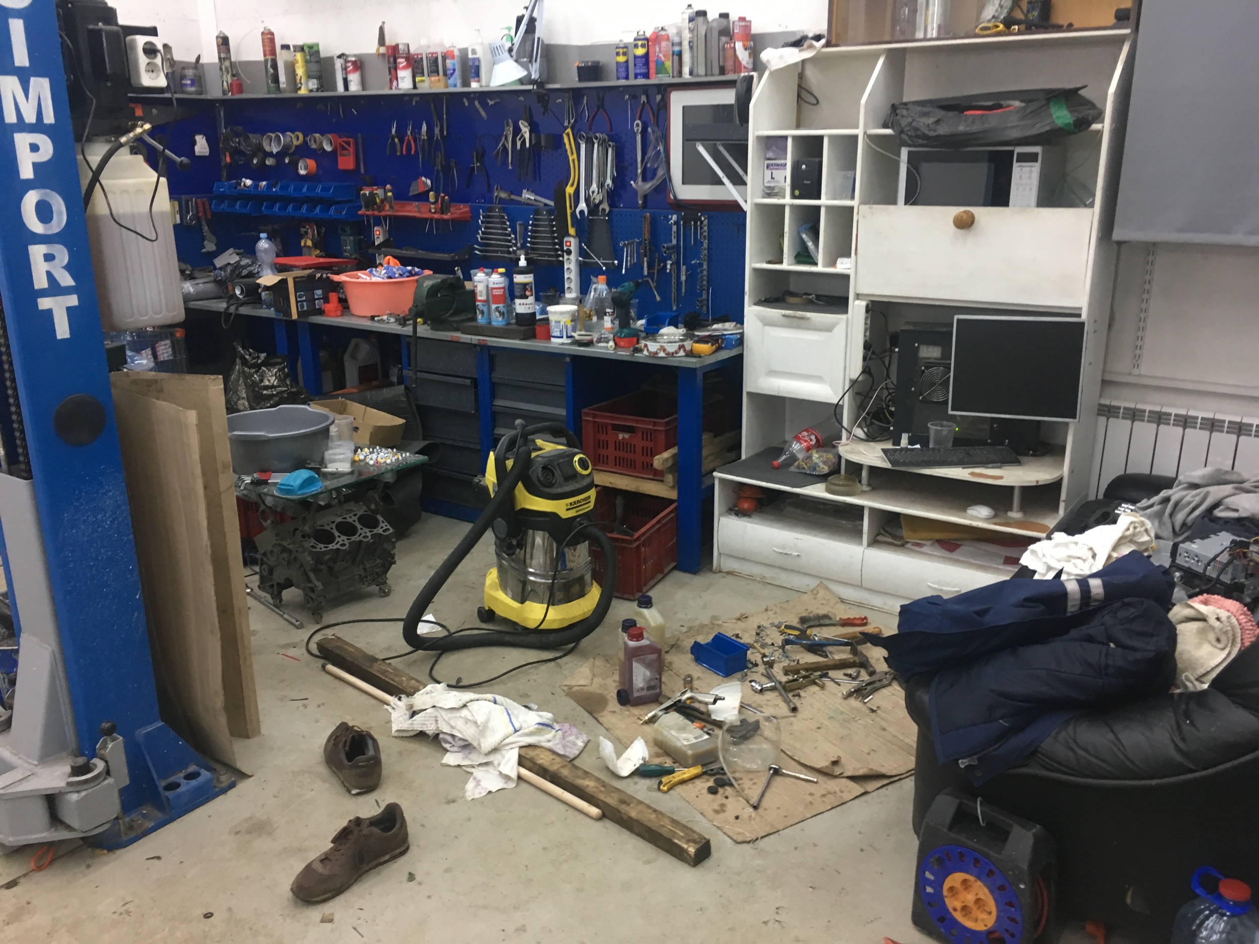

Начал отмывать гараж после сей деяний и потерянного года из жизни. Называется почувствуйте разницу.

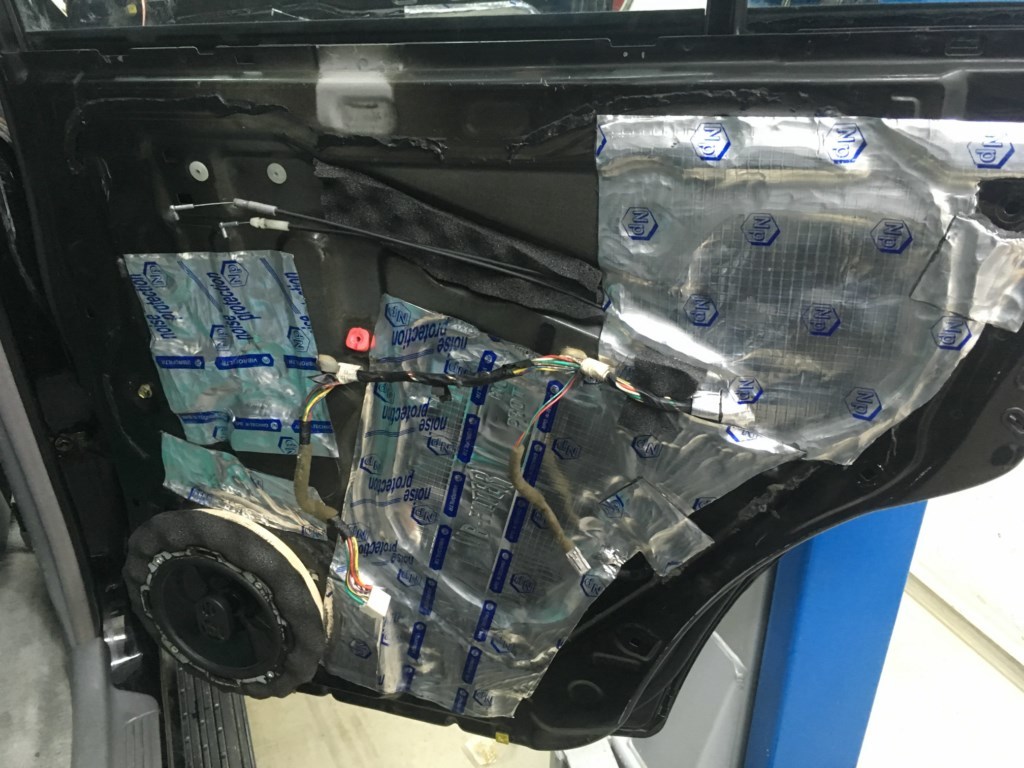

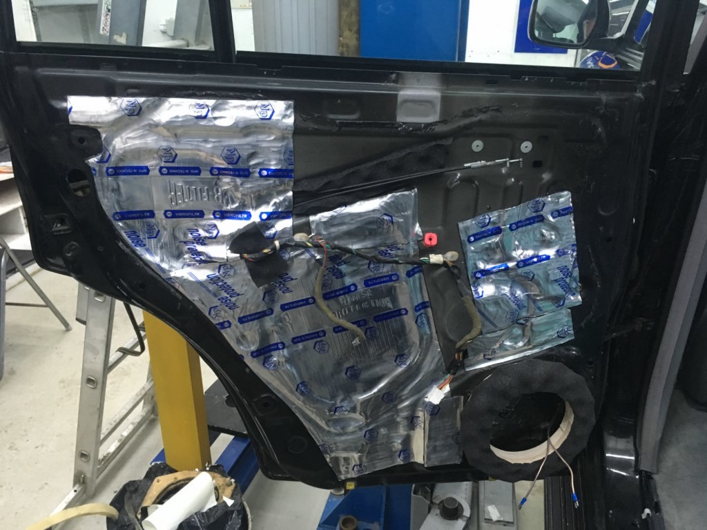

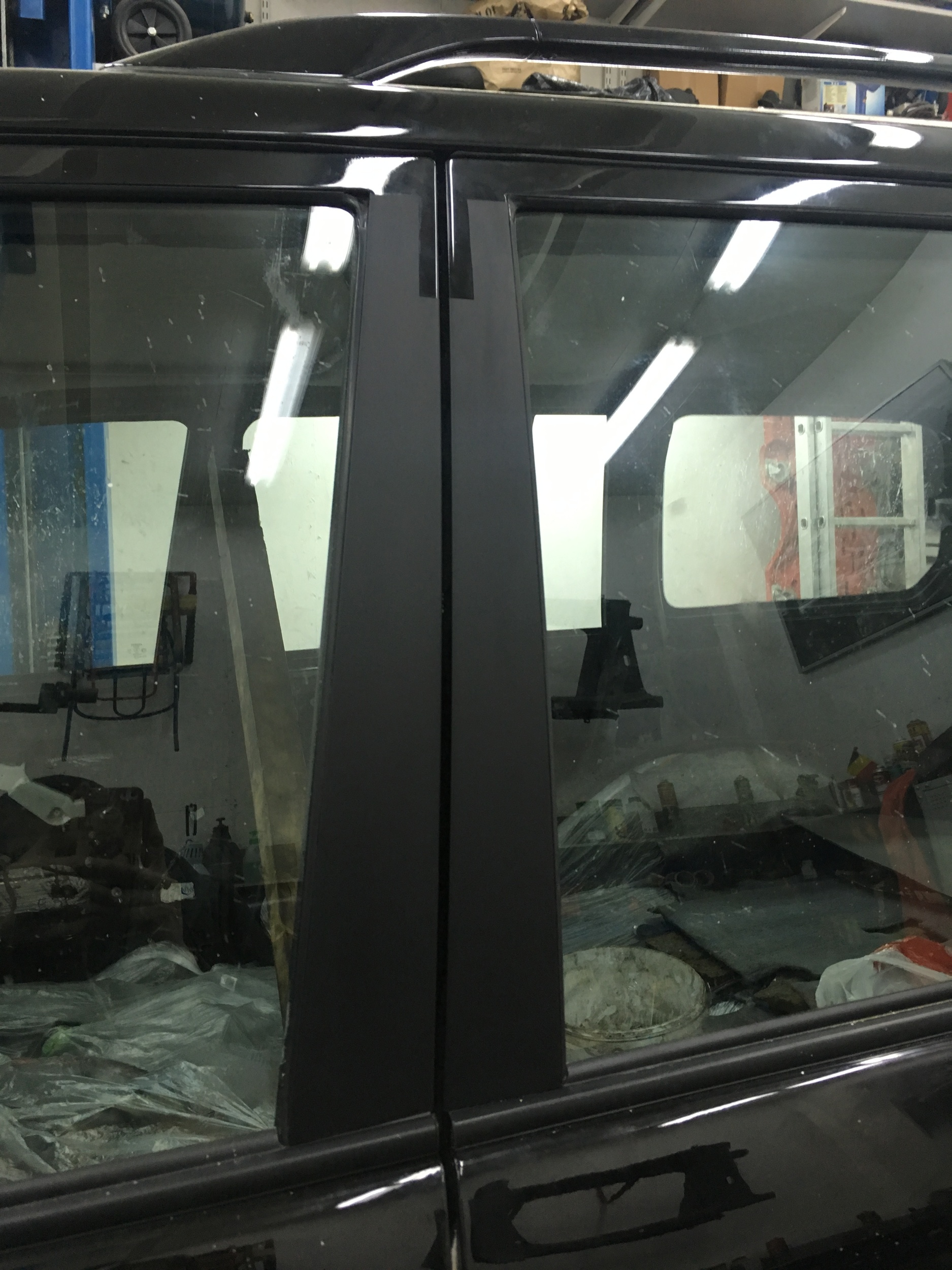

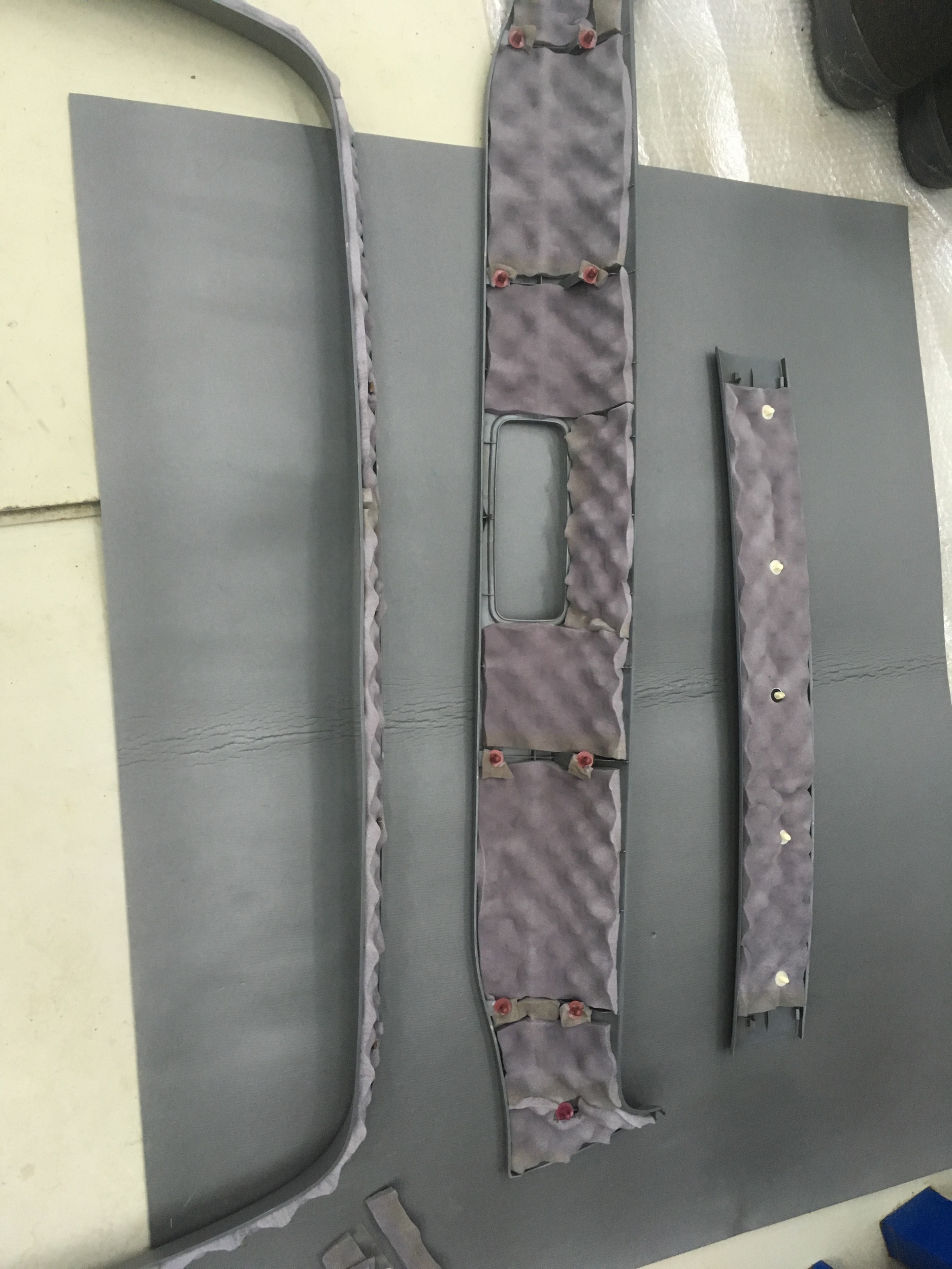

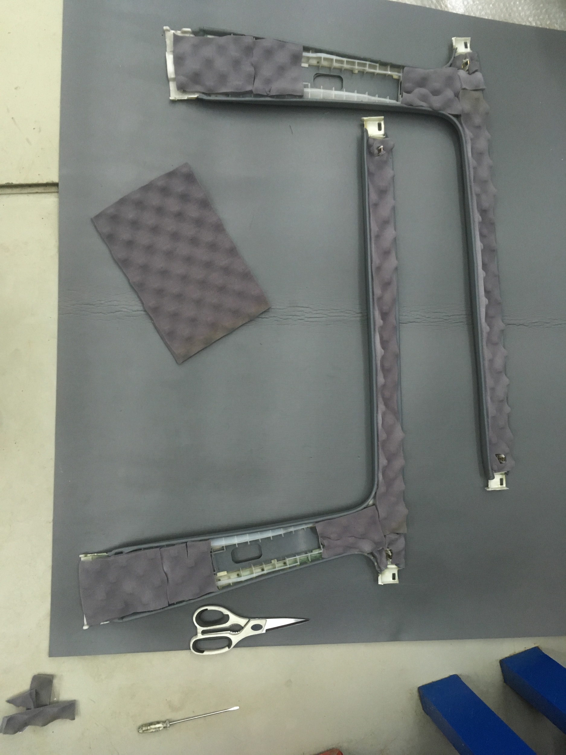

Обклеился некоторый пластик - шумо-скрипо-теплоизоляцией.

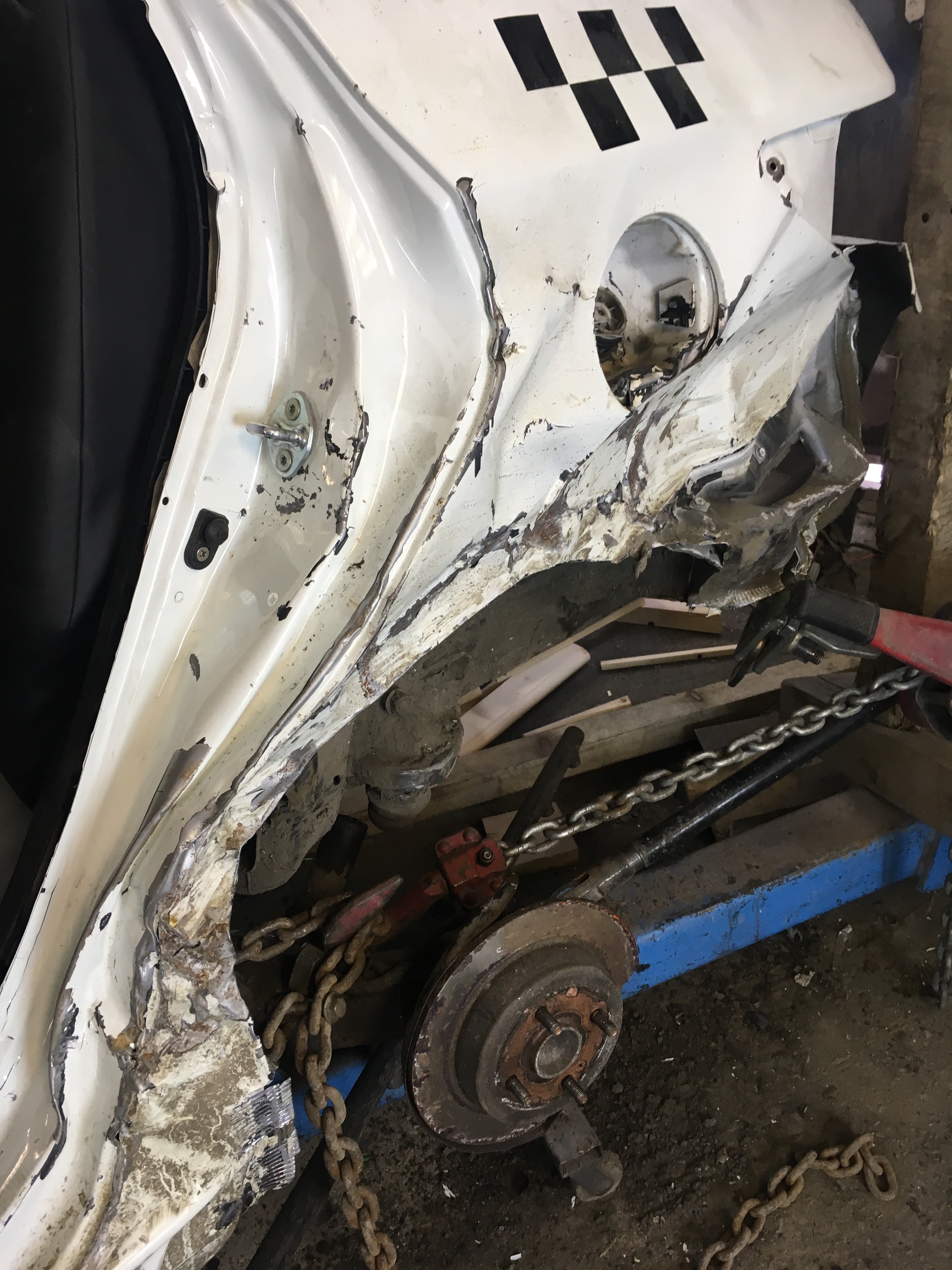

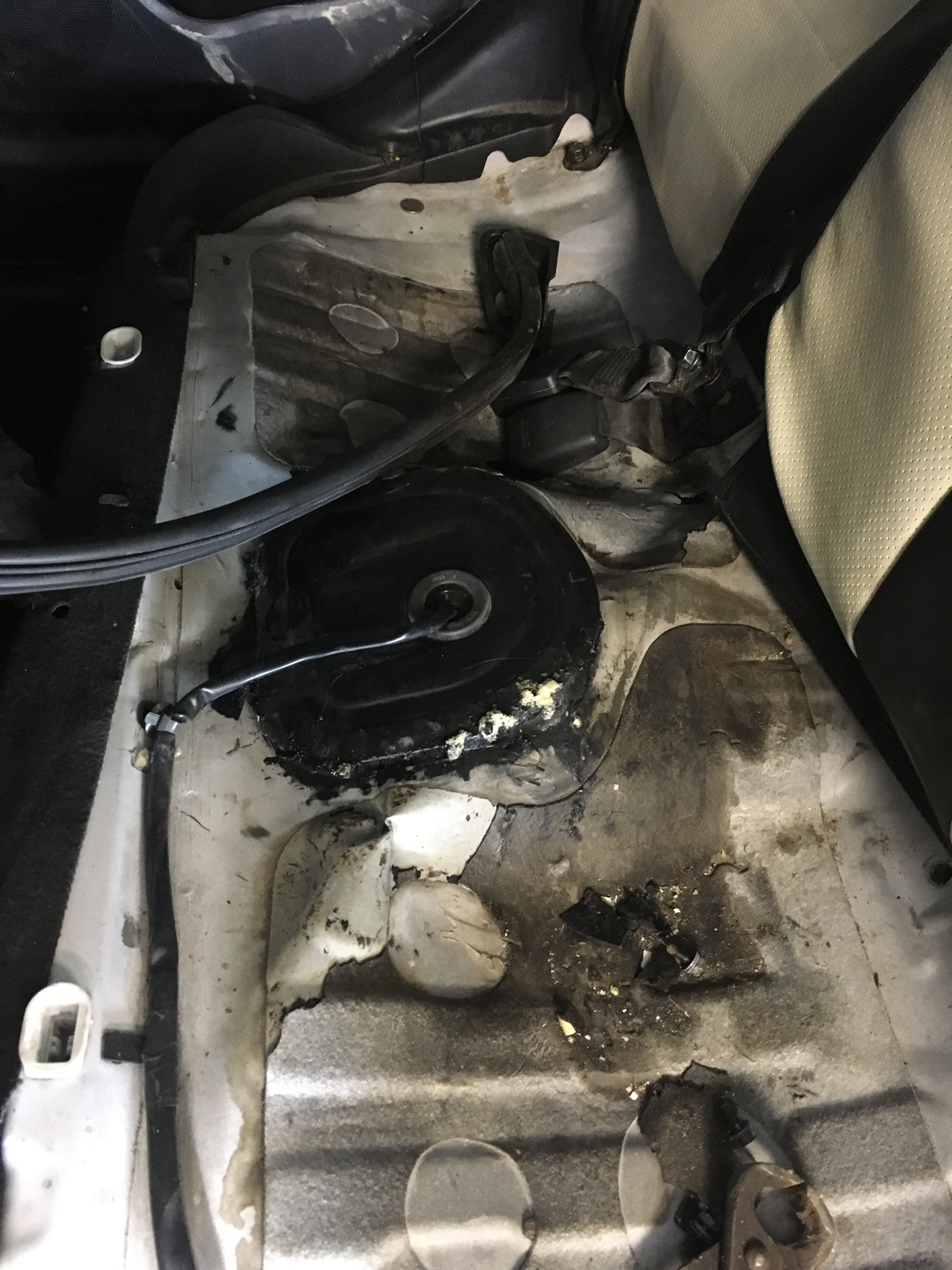

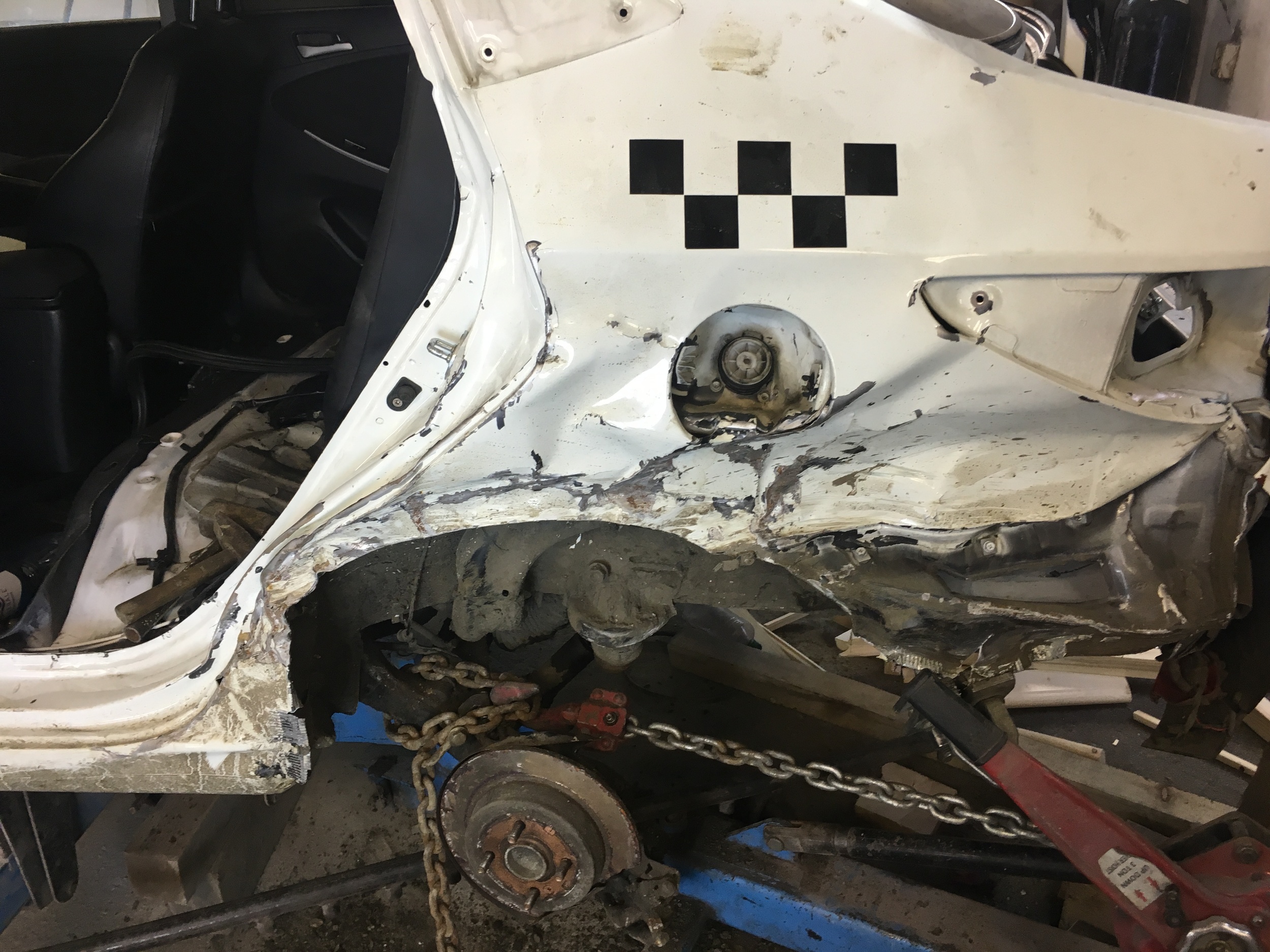

И немного не в тему но кто-то говорил что лучше новый дустер чем древний крузер. Думаю с дустером будет что-то подобное ибо все новые авто одноразовое говно безобразие. помялось заднее крылышко. Тятули репку тянули чет не тянется. Армяне соседи делают. В итоге говорю скиньте сидуху заднюю хоть глянуть что там.
Скинули и оху*ели ошарашались.
Мнеш крыло а кузов в середине складывается как банка из под шпрот.
Всегда думал что подкрылки под брызговики заправляются.
  • Откуда: Мытищи МО
  • Машина: Land Cruiser 100
Тогда щель под грязь получается и гемор с прикруткой.

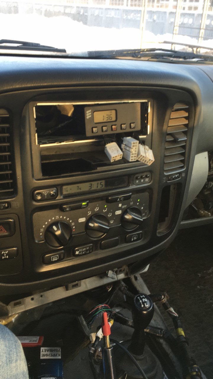

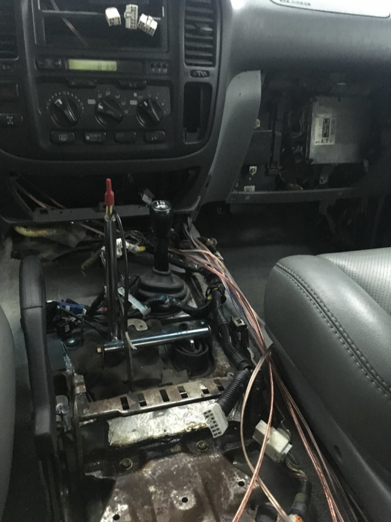

Машина ездит всё жду пока че нить вылезет ) Двери отладил на пол шурика.
Салон пока такой жду 2 дин под нави и камеру на андройде
5a776a9d68726_B22B7780-D3E6-4A0E-9FC7-1B7DCE1AACEB1280x768.thumb.JPG.6cc56097fc5ea60d0033ca9ce00659bf.JPG

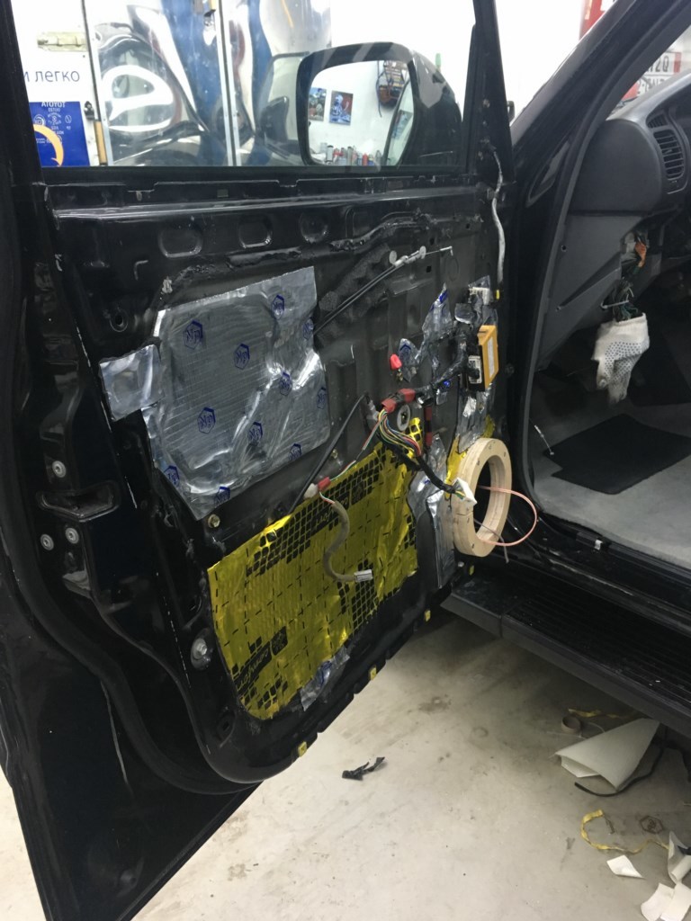

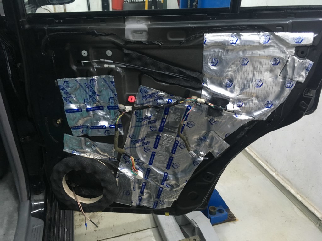

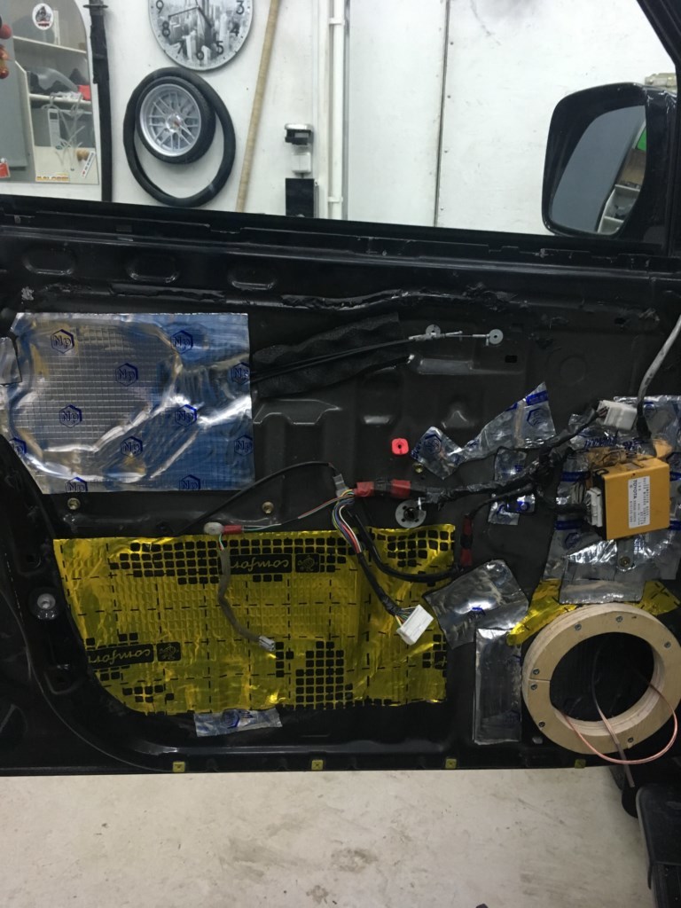

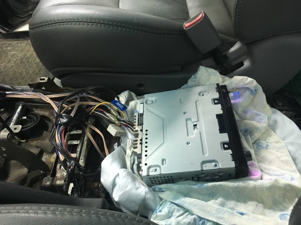

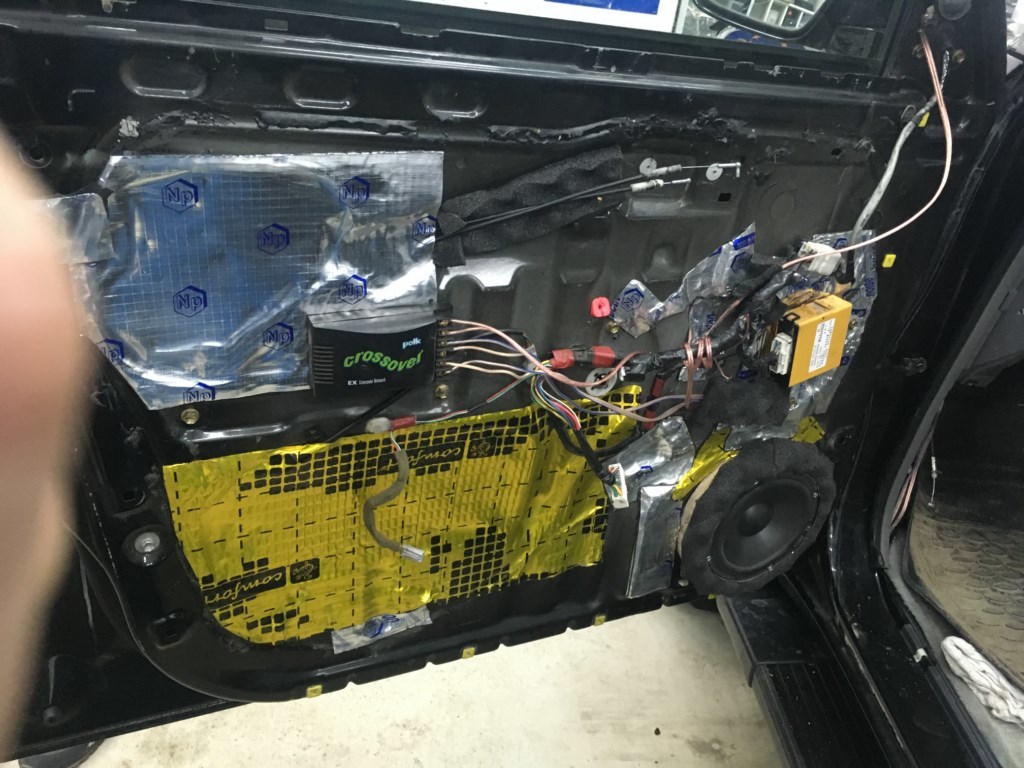

Вырезал подиумы на заводе диванном. Почти диванные войска ).  ЕСЛИ СОБЕРЕТЕСЬ ДЕЛАТЬ ПОДИУМЫ МАКС ШИРИНА 20 мм иначе упрется в обшивку двери я сделал 18мм и зазор сцецовым поролоном будет убираться.

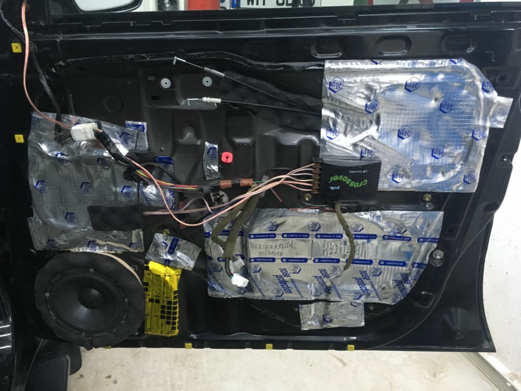

Наклеил шумо скрипо нахлобучку
Втыкнул динамики
Протянул провода от них в центральный подлокотник музыка будет там нормальный пионерчик
Ну и подрубил его
Вверху будет 2 дин под андройд для нави и двд. Для тех кто скажет что панелька будет под подлокотником огорчу там будет сама голова а панель хитрым образом вынесена под пепельницу. Для тех кто спросит зачем так отвечаю. Звук с андройда обсолютно любого ЛЮТОЕ ГОВНО. а 2дин пионер тупо под камеру слишком бестолковый а 2 дин пионер на андройде стоит более 50 килорублей что очень негуманно. Поэтому мухи отдельно звук отдельно. Кстати ржавчине форевр не в одной машине внутренние крашенные железяки ещё не видел.

А ты динамики родные с пластиковыми подиумом не выкинул? Нужны, если что дай знать.
  • Откуда: Мытищи МО
До меня вынули ))) но я и не жалею

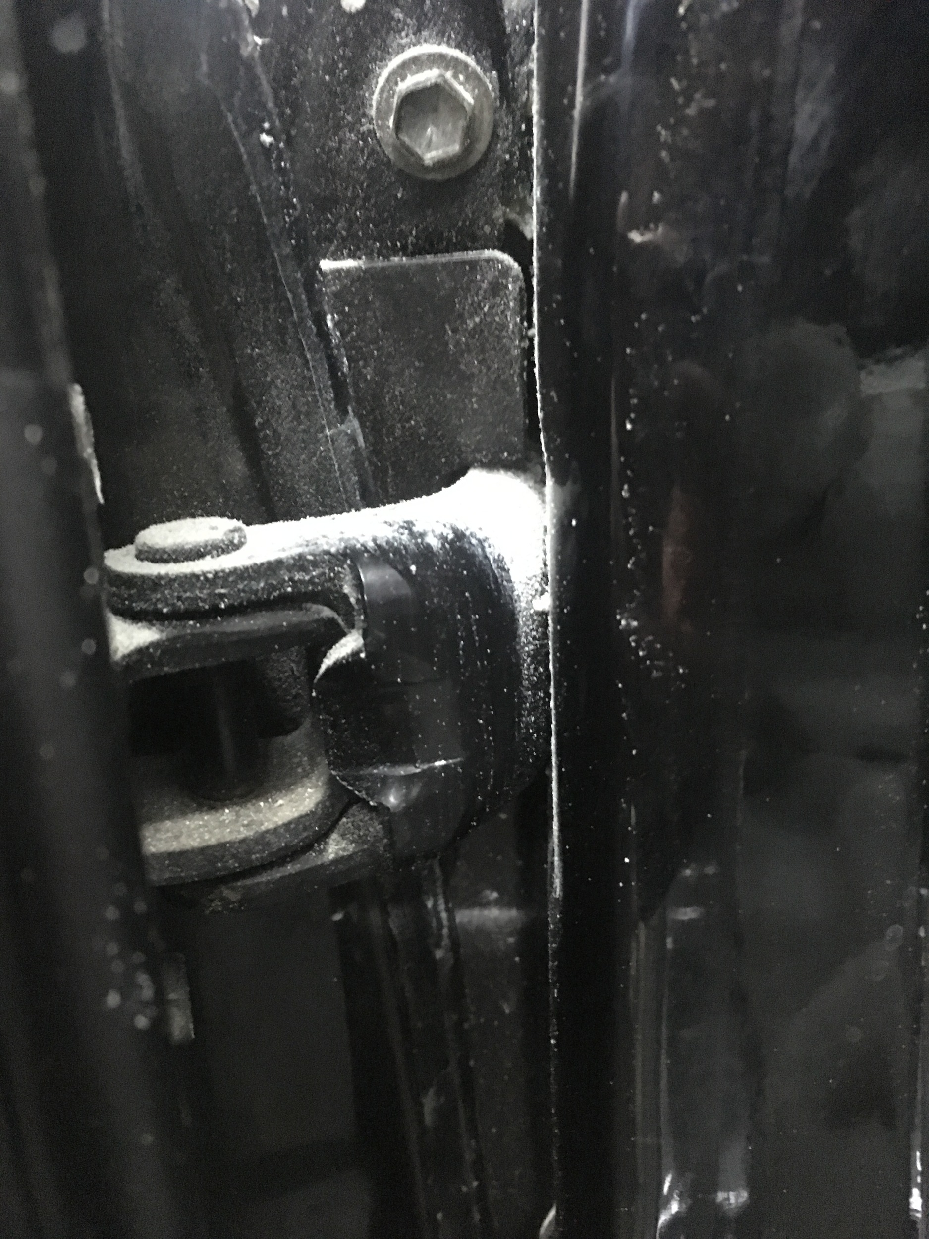

покажи супермодный полироль и какая зернистость у него, для каких работ? имхо шумку делать внутри дверей. и за резинки лексувские не совсем понял которые между дверей. у меня их тупо нет. как они крепятся?

это же солярис? редкостное говно. я на таком рамку дверей поправить хотел слегка, погнул в месте стыка с панелью дверей, сам охренел. и это просто руками???.
ставить распоры и с помощью такой то матери исполнять?

1 час назад, МАКС28 сказал:
На 4-х..2-х сторонний скотч лепятся. На резинках он есть, тупо лепишь и все.
Изменено пользователем Boberoff
  • Откуда: Амурская обл.г.Благовещенск
  • Машина: 80ка. Из мёртвых воскресил.
Только что, Boberoff сказал:
я просто к тому что у меня небыло их при мне когда выкрас исполнял по кузову. где брал сей девайс? на задних дверях пассажирских они тоже есть?
  • Откуда: Мытищи МО
2 часа назад, МАКС28 сказал:
На задних нету. Все ништяки с номерами в теме про оригинальные улучшайзинги есть

В 19.01.2018 в 16:33, _T_ сказал:
Добрый день!
А не очень сложно будет вам поподробнее про эти пыльники рассказать. В смысле фото, чтоб понять, как они там стоят, или своими словами?
Вы их ставили, конечно, на снятых крыльях, или можно поставить не снимая?
Спасибо заранее.
С уважением,
  • Откуда: Мытищи МО
Ставятся неснимая, номера есть в теме про улучшайзинги. По факту от жижы с дороги помогает в проемах меньше дерьма. Яб сказал даже что проемы всегда чистые
