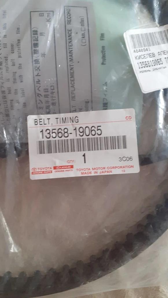

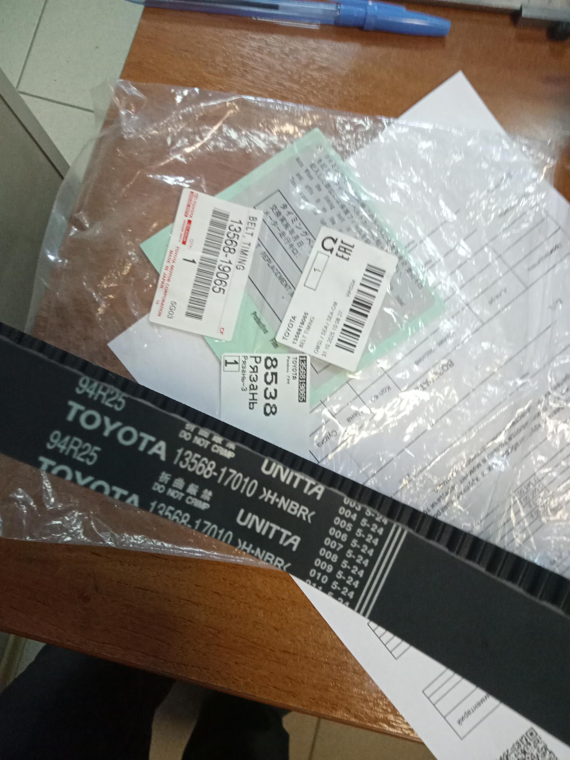

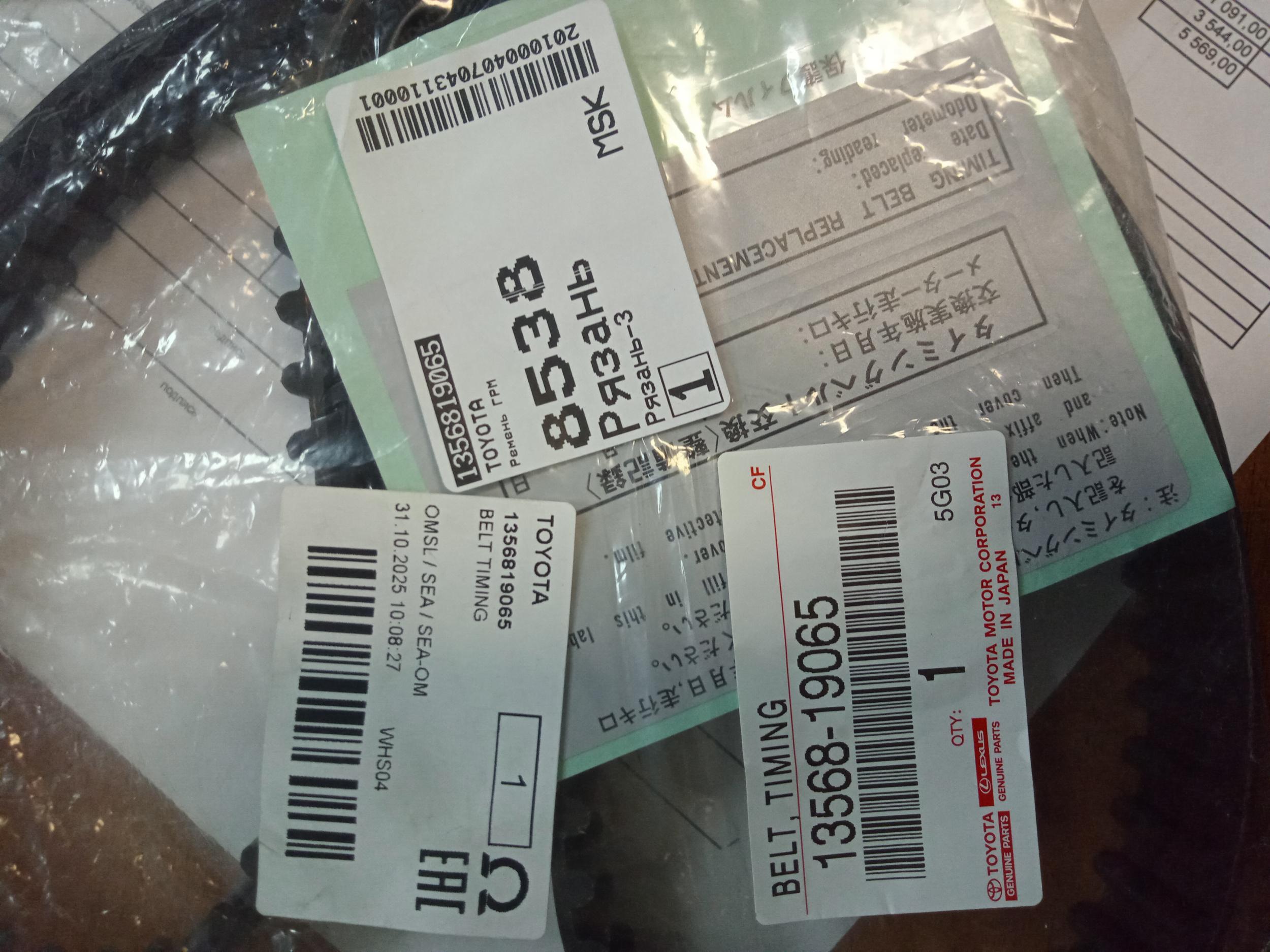

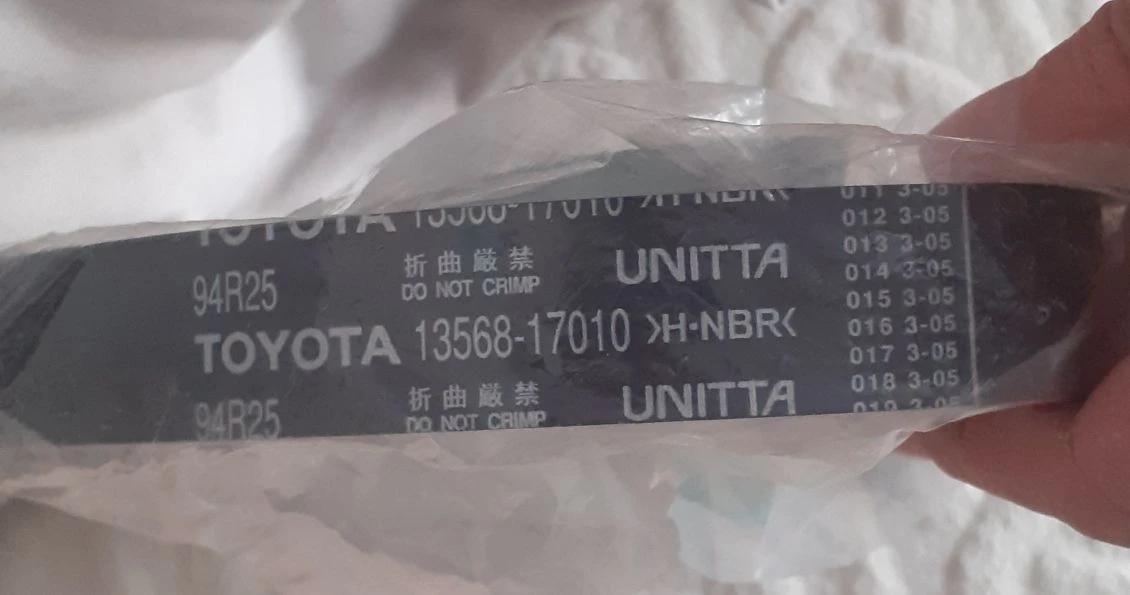

Привет всем. Здесь выше про ремни говорили. Может, есть смысл отдельную тему создать , но спрошу здесь, если сообщество не против. Почему цифры на стикере упаковки (13568-19065) и на самом ремне (13568-17010) разные? Кроме того, последняя группа цифр тоже бывает разная (17030 и 17010). Ну и главный вопрос - ремень на фото оригинальный или нет?

13568-17010 это номер заменителя от тойоты.

Ну а ремень-то  сам похож на оригинальный? Можно его ставить? Ато я че-то очкую после прочитанного. Он не блестит, как на фото в этой теме выше. На ощюпь - как зашкуренная мелкой наждачкой резина с белёсым налетом будто. Ногтем проведешь - полоска черная остается. Буквы ногтем не стираются. Брал в сентябре 25-го г. за 2800р.

У Тойоты это норма. Такая же петрушка с ремнями FT и FTE - на наклейке каталожный номер, на ремне - другой, который даже не упоминался нигде в каталоге для этих моторов. Объяснение такое, что на ремне выбит НЕ каталожный номер детали, а так называемый MARK. Иногда он совпадает с самым ранним номером детали, но чаще - нет.
P.S. по фото отличить хорошую подделку вряд ли получится. Здесь важнее делать ставку на проверенного поставщика, который не привезет лажу.

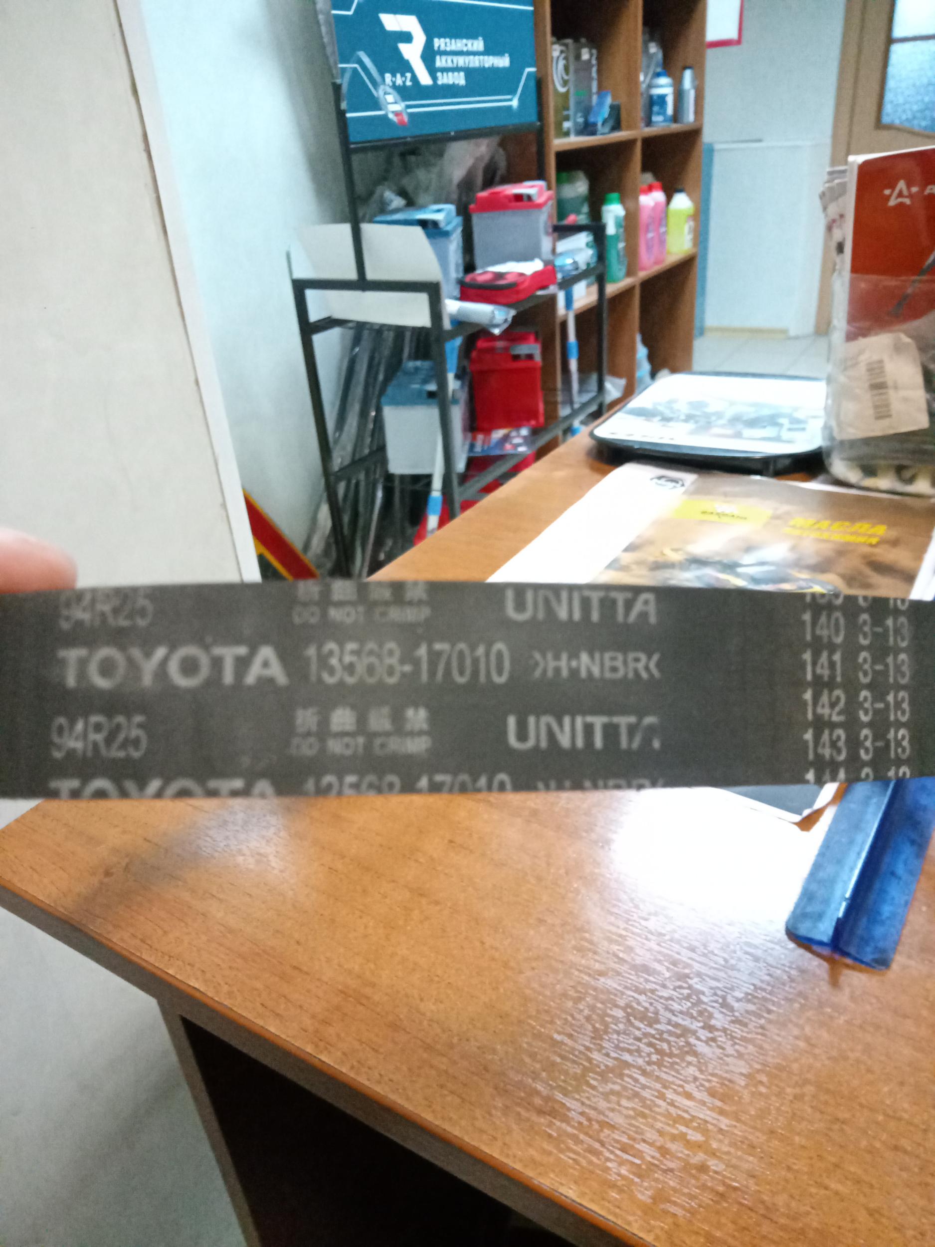

Похож на оригинал, потри пальцем надпись на ремне, стираться не должна
Ногтем шкрябал - не стирается надпись.

оригинал. подделка легко просто пальцем стирается.

У меня образец оригинала лежит, могу сравнить в живую.

Ну да, мой очень похож на этот.

Когда изучал этот вопрос и покупал ремень, то слышал такую историю, что на оригинальных ремнях все надписи никогда не будут строго параллельно краям самого ремня т.к сначала наносят маркировку, а потом нарезают ремни, поэтому ровно никогда не будет, а вот на поддельных сначала нарезают,а потом наносят маркировку и все надписи нанесены строго параллельно краям ремня. На этом фото ☝️100% оригинальный ремень.Забыл добавить, на поддельных надписи никогда не порезаны на половину или треть, они всегда оккуратно нанесены и целиком. Стараюцццца Китайцы!!!))) Думаю у тс тоже оригинал.

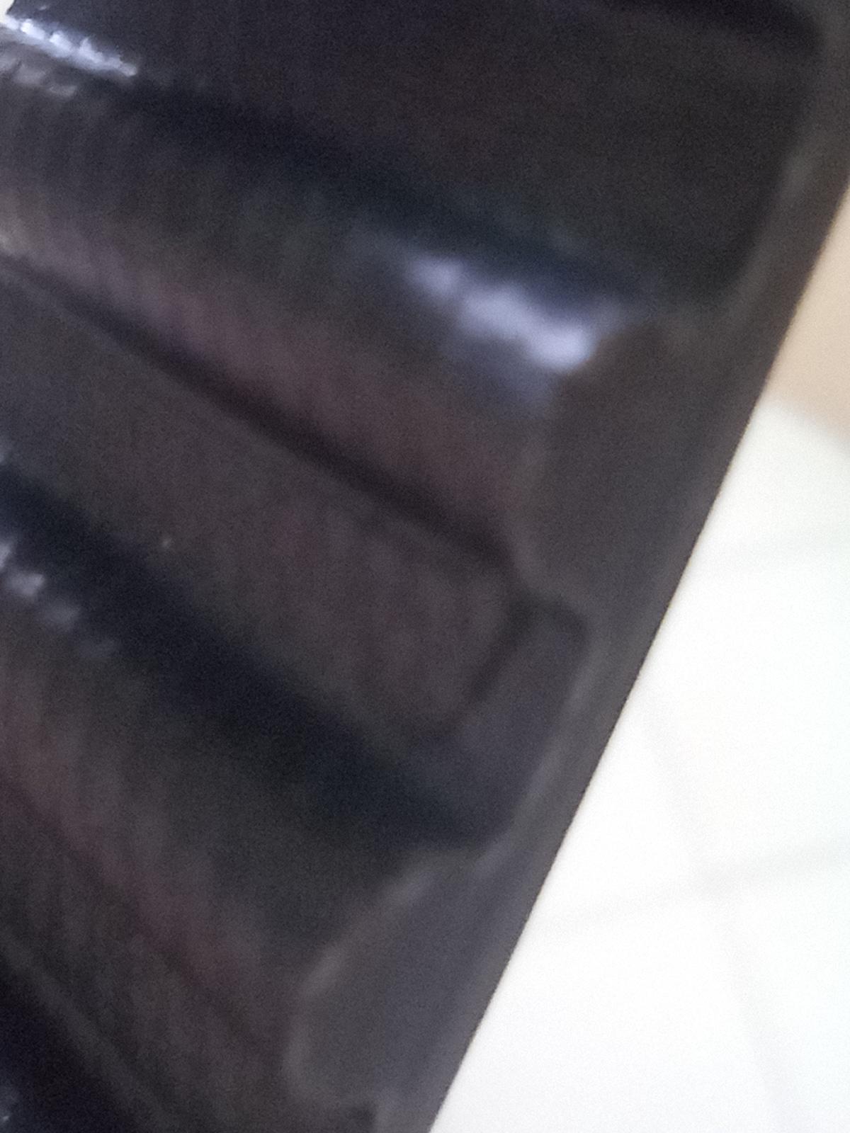

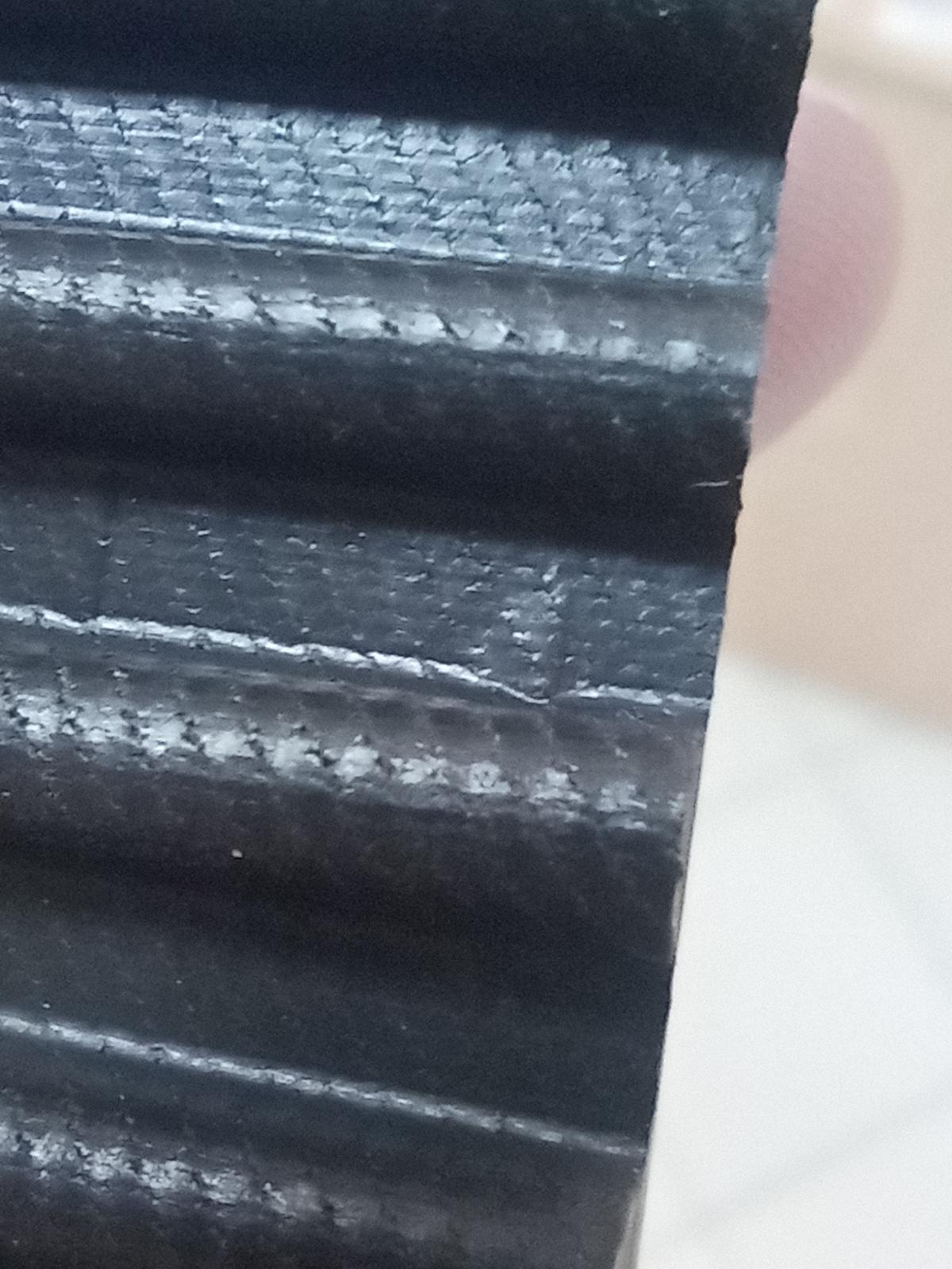

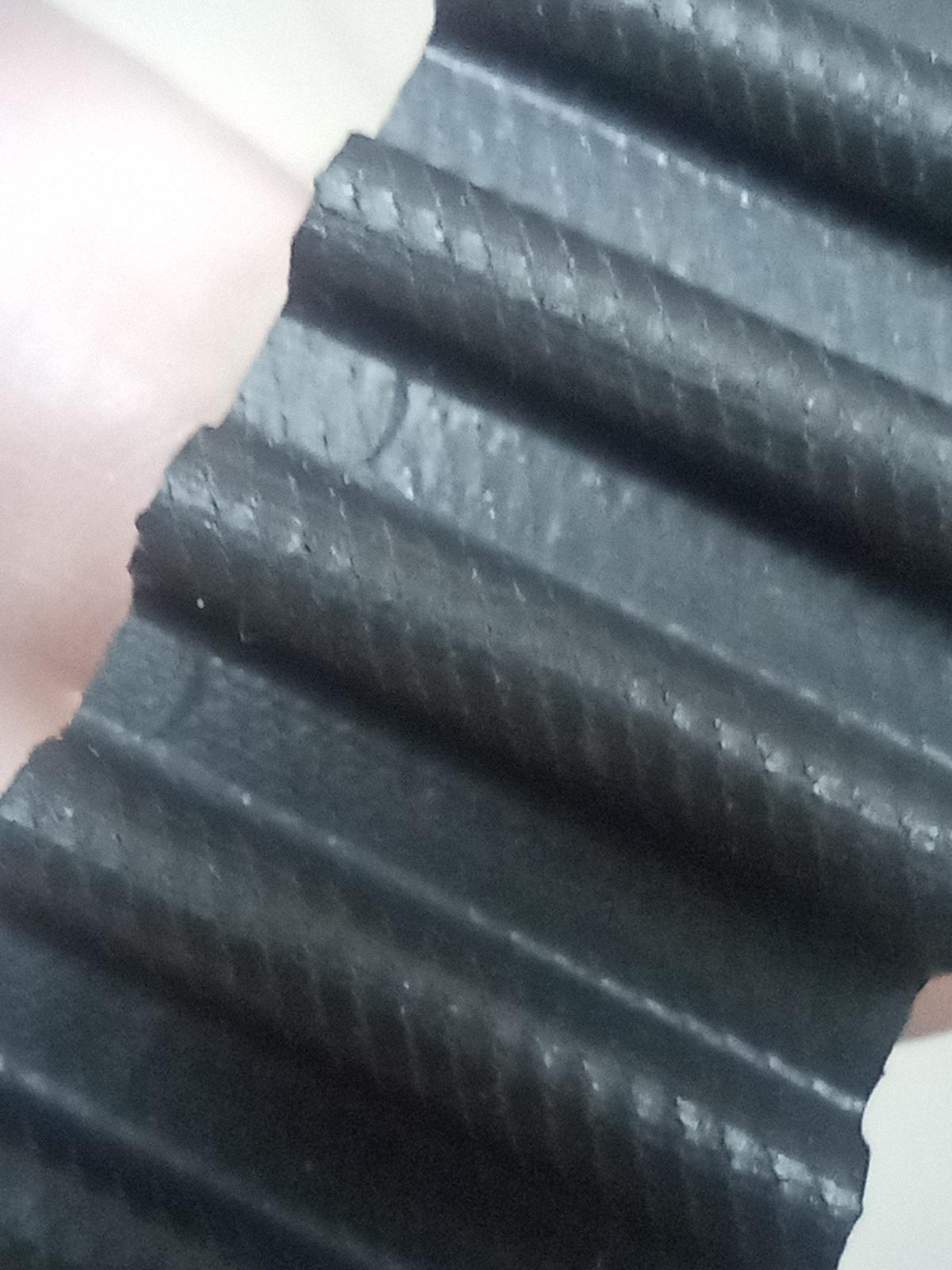

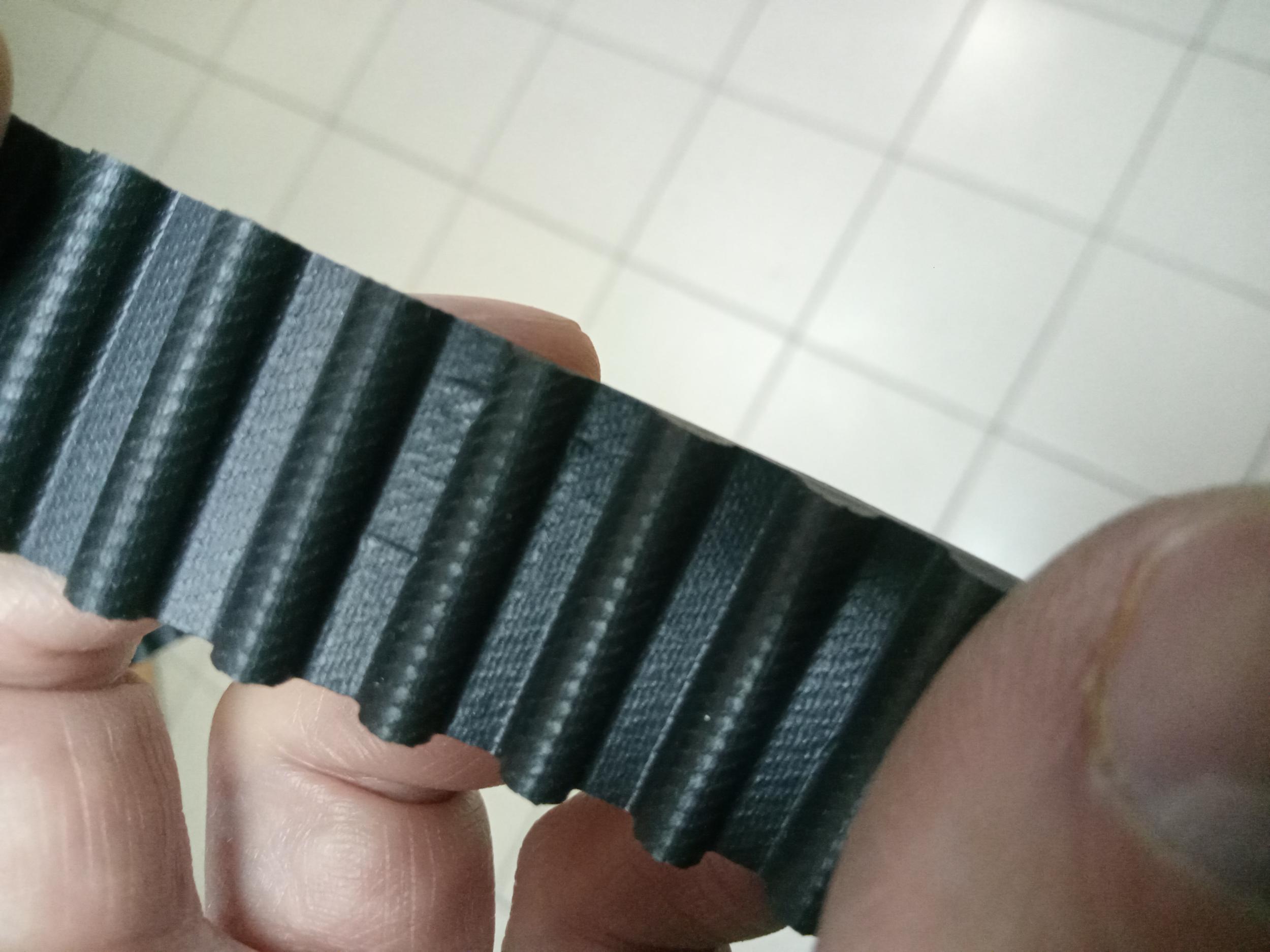

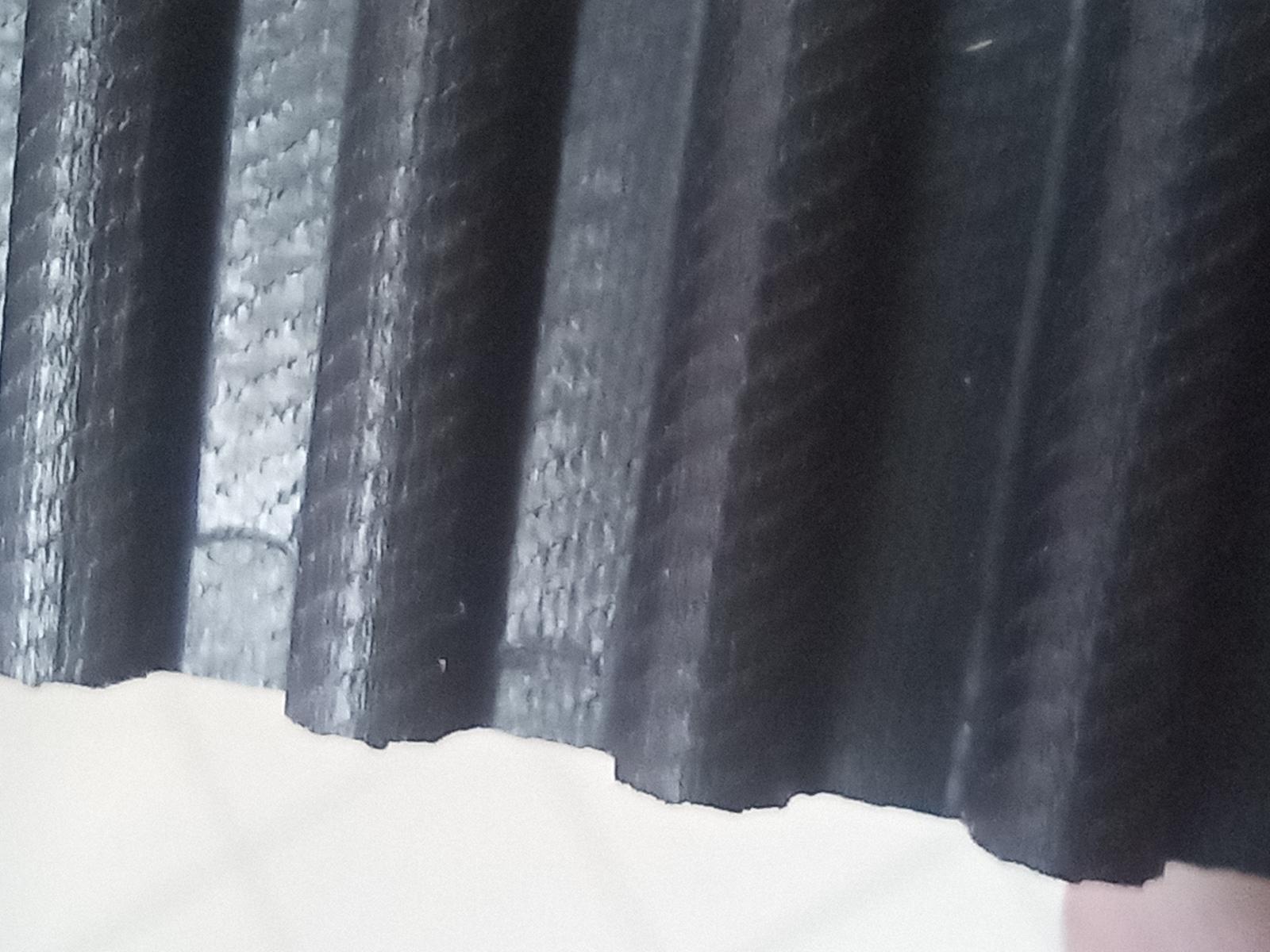

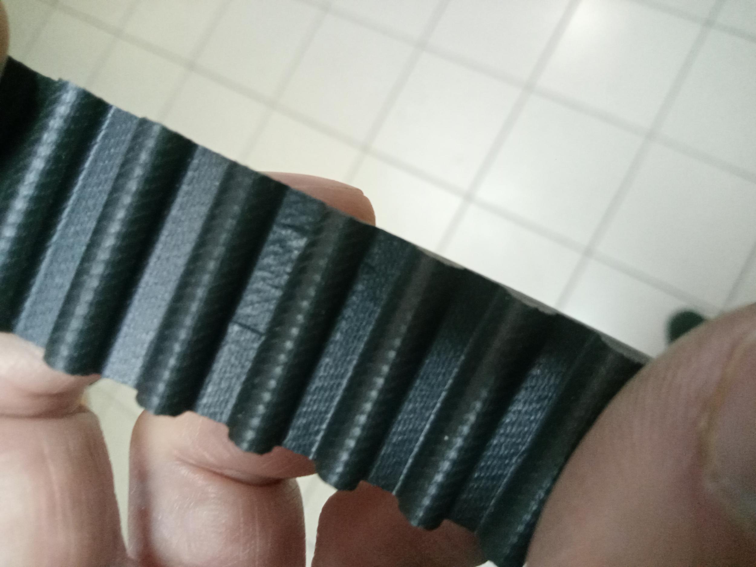

Ну что , заказ ремень ГРМ оригинал клиенту. Пришел , взвесил, на все и про все проверил, претензий нет, но!. Начал смотреть внутреннюю часть через увеличительное стекло и вот что увидел. Ремень 2025 года. Естественно сделал возврат. Теперь вот приходится рассматривать детали. Не хочу сказать что это подделка, а что? Производственный брак? Ждём другой
Надпись тёр руками , не стирается, все один в один с оригиналом. У кого такой был?
01.03.2026 в 09:21, Aleksei_ сказал:
А забыл сказать что ремень 2023 года. Извини только обратил внимание. Надо на него подглядывать. Лучше ставить ремни у которых срок не позднее 2 лет
