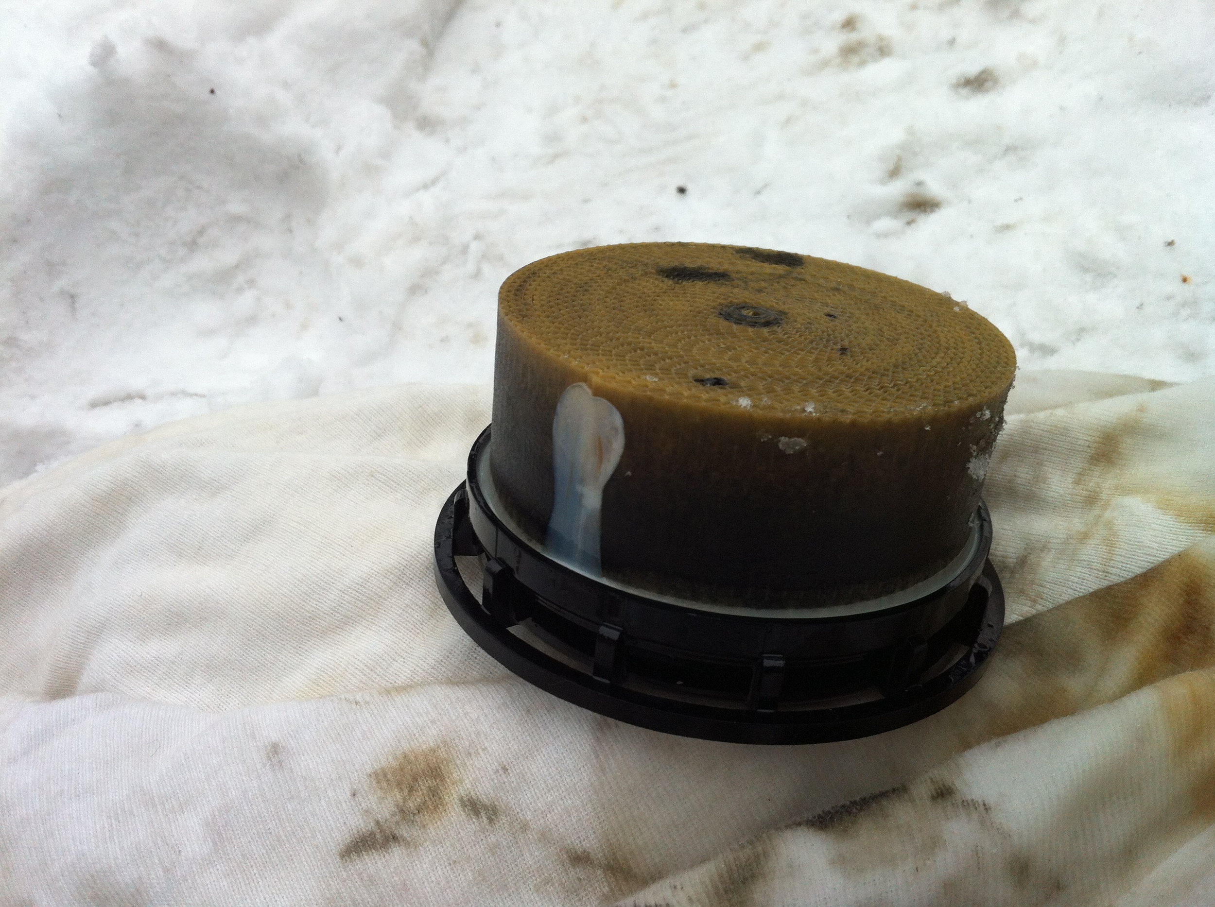

Лукоил не панацея. У нас пару лет назад человек попал на темонт тнвд,потому что в солярке вода оказалась. Причем заправка официальная. Там всегда очереди. Так что тут как попадешь,а на счет заправок я бы поспорил. Где заправляться? Пусть дают рекомендации. Мы в России живем,у нас не как в Европе солярка. А то солярка в нашей стране гумно он нее сажевый помирает,но мы не виноваты,это все наше топливо. И как маленькие детки языки друг другу показывать. Идите к руководству,обращайтесь в Тойота рус. Это не дело.
