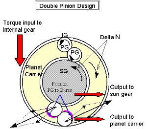

    Женя, когда повезешь им эту раздатку, не забудь напомнить о том, что тот дифференциал симметричный - момент подаётся на эпицикл, поэтому используются спаренные сателлиты. Соответственно, им необходимо разрабатывать аналогичную конструкцию со сдвоенными сателлитами, где диаметр эпицикла в два раза больше диаметра солнечной шестерни - это необходимо для получения симметричности. Вот картинка данной схемы работы для аналогичного Торсена:
