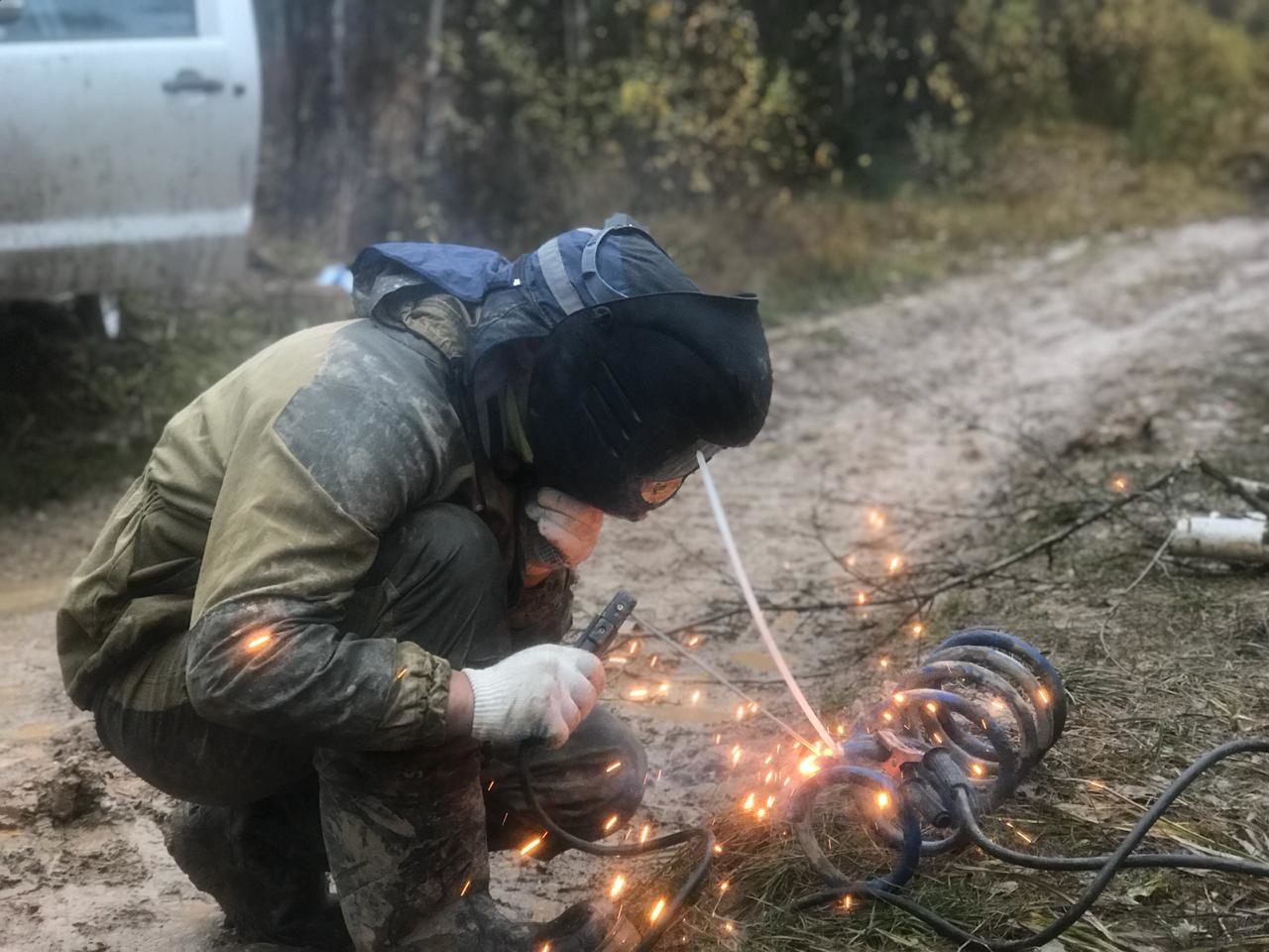

  • Машина: lexus LX450
Офигенный пружины заварили и поехал. За поход - 2 Пружины одна передняя и одна задняя.
