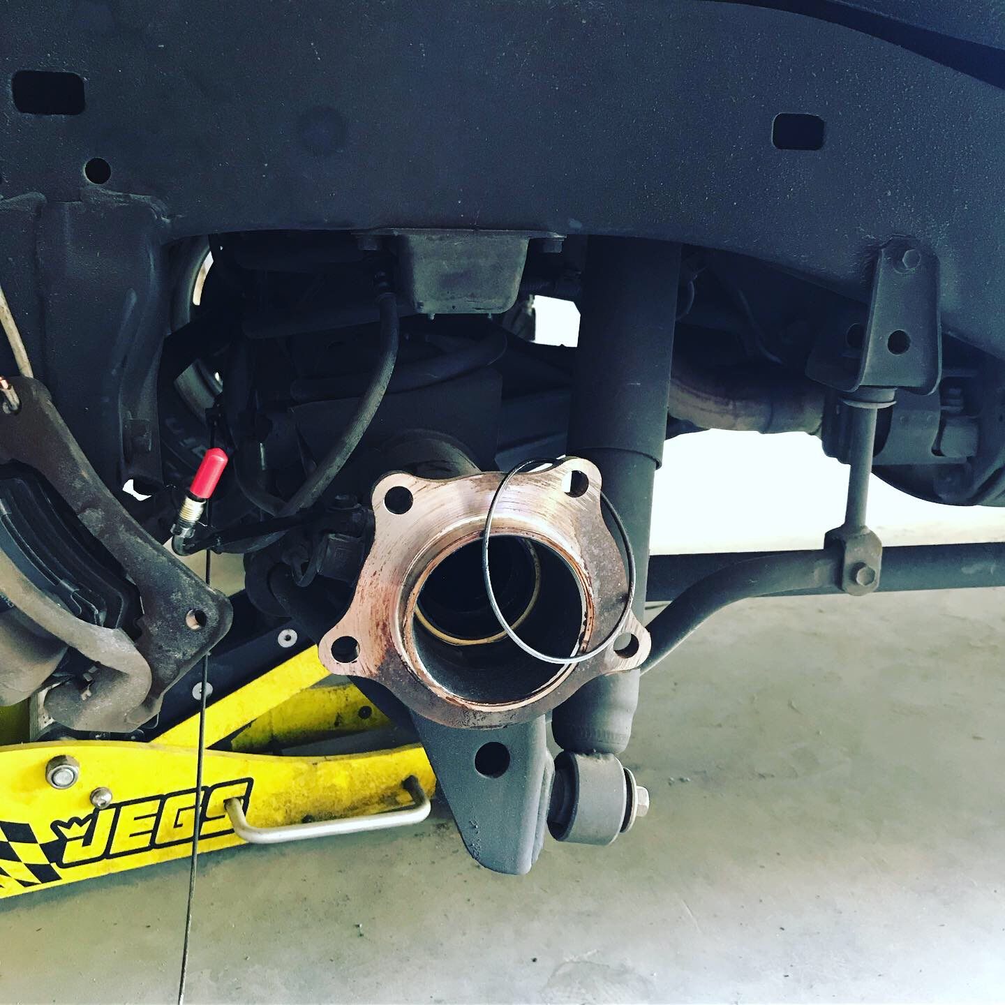

    Одна с номером 42423-60030 ,а вторая 42423-60040, по какой  из них сальник работает? При замене подшипника обе менять?
    сальник работает по 42423-60030. (№1)
    Еси с помощью пресса или других приспособлений, не распиливая эти втулки, сможешь снять их целиком, то менять и не придется. Как впрочем и все остальные кольца.
    Хотя по той где работает сальник, может иметься выработка -  ее то точно менять тогда.

    Народ, как я понял, запорное кольцо лучше ставить не на горячую, а прессом, для исключения усадки элипсом? Большое усилие там нужно?

    Вчера заменил ступичный подшипник левый. Внутренняя обойма садилась на полуось с очень хорошим натягом. А вот наружняя в ступицу села очень легко. Вопрос к знатокам: его наружная обойма должна стоять в ступице так легко? Если да, то что ему мешает сместиться вместе с полуосью в сторону редуктора?

    1 час назад, Pass777 сказал:
    Нет,не должно.Подшипник потом начнем проварачиваться в ступице и грется.У меня вообще клинить начал.Именно поэтому мне пришлось  ступицу и подшипник менять.Вернее купил контрактную полуось.

    51 минуту назад, Arapov I сказал:
    Он по ходу не только проворачивается, но ещё и продольно в мост и обратно ходит, запорное кольцо уходит из под сальника и начинает ссать. Вот это и есть та мифическая причина течи, которую все так долго ищут, когда меняют все кольца, подшипник, но не меняют корпус. Вроде все новое, а течь не уходит.
    Пойду искать полуось...
    Изменено пользователем Pass777
