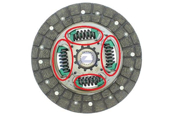

Сцепление может быть только одной из составных частей от общего люфта трансмиссии. Но с учетом того, что его включение регулирует водитель, то он и определяет, насколько мягко будет выбираться этот люфт. Хотя конечно, если ступица диска разболтана, то будет всё равно стучать. Но это не самое распространенное явление. На АКПП сцепления например нет вообще, а трансмиссионный люфт набивается еще сильнее и быстрее. Связанно это с двумя вещами: 1) при трогании с места гидротрансформатор имеет максимальное передаточное число, то есть крутящий момент на трансмиссиию подаётся очень большой, 2) водитель не имеет возможности регулировать момент сцепления всей трансмиссии педалью, и люфт выбирается резко.

Ну вот, заставили задуматься и более детально вспомнить матчасть. На старом сцеплении толчки при сбросе газа и резком нажатии были явно ощутимы, после замены сцепления таких проявлений не осталось. осмелюсь предположить что с временем утрачивают свою эффективность демпферы на диске сцепления (пружинки и резинки), они по моему напрямую отвечают за компенсацию излишних ударных воздействий при сбросе газа и резком нажатии (при зажатом сцеплении). И (жалко что не сфотал) на старом диске конструктив демпферирующих элементов несколько отличался от таковых на новом диске, в частности не пружинки а мне показалось что резинки более массивные и видимо иной материал применен (может полеуретан или подобное). Видимо ASIN както дорабатывает данный узел в процессе производства, несмотря на его архаичность и идеальность)))  Исходя из вышесказанного, думаю, можно напрямую утверждать, что лечение эффекта суммарного трансмиссионного люфта на автомобилях с РК надо начинать все таки со сцепления...

Я имею в виду, что при сбросе газа первый удар воспримут демпферы на диске сцепления, а уж потом все остальные части трансмиссии. И если демпферы живые то сгладят этот удар, а если нет то весь суммарный люфт будет более ощутим в зависимости от степени его прогресса. Я просто вспомнил старые советские времена, когда старые водилы учили молодых не оставлять машины на уклоне на передаче, дескать пружинки на диске сцепления быстро просядут и машина будет пинаться при трогании. На картинке я красным обвел эти хитрые пружинки.
2 минуты назад, pyssikat сказал:
Причем эти демпферы работаю и при не выжатом сцеплении!
