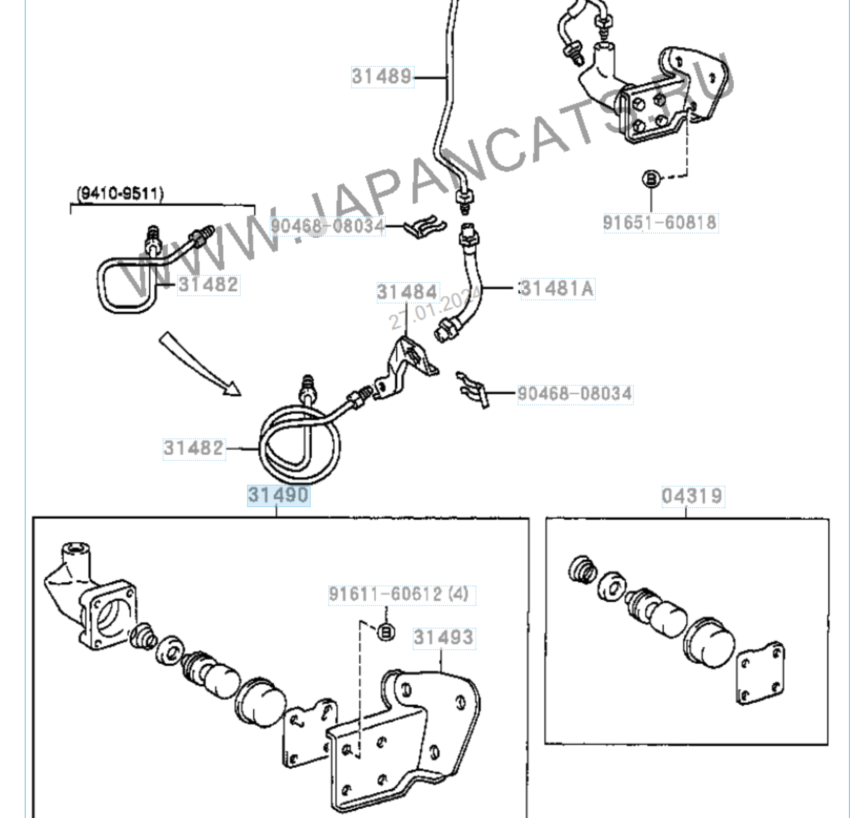

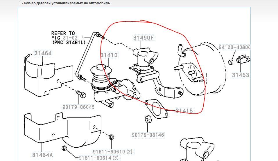

Вот это на 105 ке
А это на 80ке такое бывает
Еще бывает на раме внизу прикручено , но в каталоге не нашел его что-то.

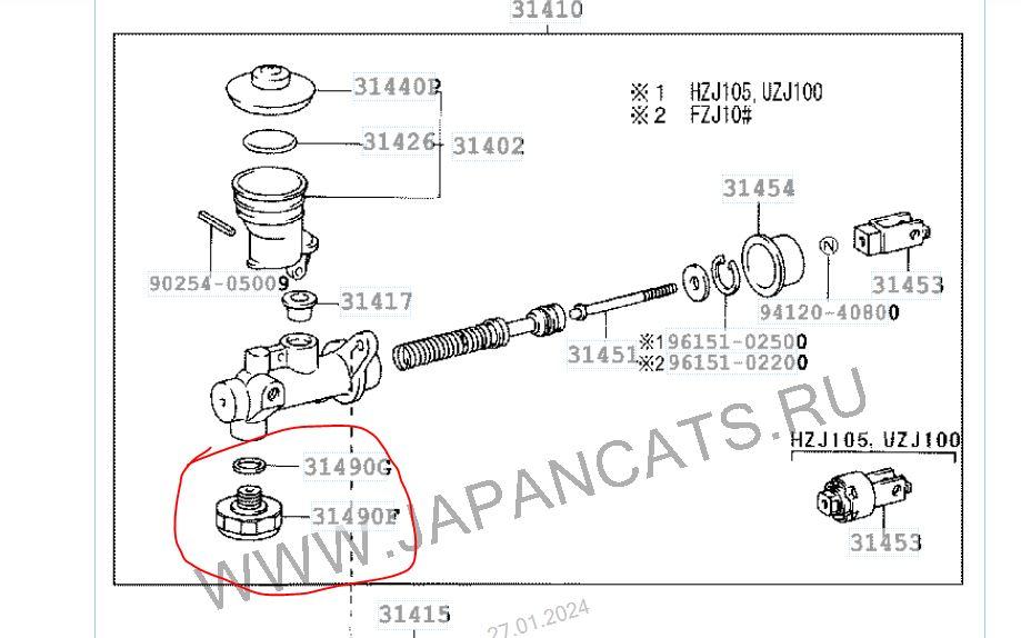

Вот это на 105 ке
А вот это очень даже может быть!!!! И очень похоже на правду! Даже не знал, что такая приблуда есть!
Toyota
31490-12010
Аккумулятор давления цилиндра сцепления - оно? Он и стоит в принципе не как чугунный мост. Если там какая нить мембрана - то сто пудов она от времени выходит из стоя и перестает что то демпфировать
Изменено пользователем VaviL
27 минут назад, VaviL сказал:
Toyota
31490-12010
Посмотрит только точно какой конструктив у тебя на авто стоит.
1 час назад, AZIAT сказал:
Там есть интересное устройство - демпфер или аккумулятор . Оно как раз не дает сцеплению резко срабатывать- ты можешь бросить ногу с педали, а сцепление все равно мягко включится. Думаю механиз со временем изнашивается и не работает так , как задуманно производителем.

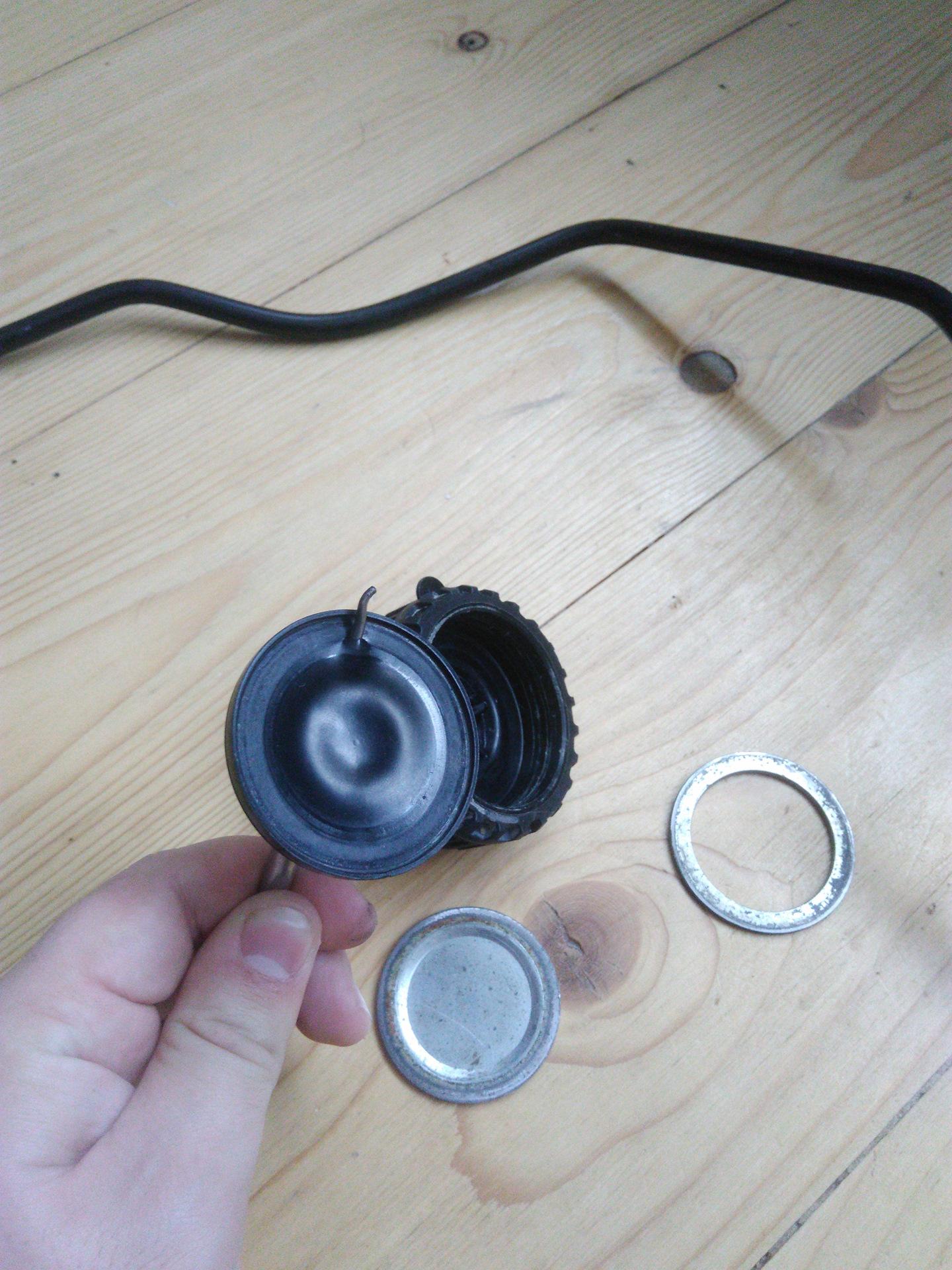

Андрей, это именно демпфер сцепления, призванный поглощать вибрации от выжимного и вилки сцепления, чтобы они не передавались на педаль сцепления. Аккумулятором его обзывают в каталоге видимо имея ввиду это - аккумулятор вибраций и колебаний. По сути устройства там мембрана подпружиненаная - она не может никак аккумулировать энергию выжима педали, чтобы потом сдерживать шток. А вот вакуумный усилитель сцепления, который ты привел на одной из картинок, теоретически может слегка сглаживать отпускание педали, так как вакуум из камеры пропадает не мгновенно. Но эффект думаю будет всё равно мизерным, если резко бросить педаль. На механике надо просто плавно пользоваться сцеплением в зависимости от выбранной передачи и оборотов мотора.

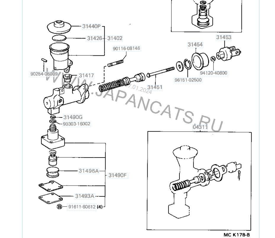

Не , не , это именно то , о чем я писал.
Я на 80ке смотрел как оно работает. Там оно на раме было прикручено. Бросаешь педаль , а шток рабочего цилиндра медленно отпускает вилку.
На Раннерах оно тоже есть, но не на всех
Может вот эта штука так и работает, судя по её габаритам, так как фактически является еще одним гидроцилиндром, который работает по принципу гидроцилиндра дверного доводчика, который не даёт хлопать двери. А маленькая фитюлька, которая на главном цилиндре прикручена, по сути является мембраной для поглощения вибраций. Вот в сети есть ее картинки.
Значит на 105 ке все сильно упростили. )
Да, именно так - упростили. Посмотрел сейчас каталог - похоже было три варианта сцепы и два варианта этих акуумуляторов. На самой первой картинке, что ты привел - это с последних моделей 80-ки и 105ки - там мембрана, а не цилиндр. А вот на старых 80-ках с  HD-T стоит полноценный гидроцилиндр, который в теории может выполнять роль доводчика (это у тебя 3-яя картинка была). И третий самый навороченный вариант с японца - с вакуумным усилителем и дополнительным гидроцилиндром, который отдельно смонтирован (это вторая твоя картинка).
15 минут назад, VADUS сказал:
ну так можно его купить и поставить.
Я вот тут подумал, и у меня возникли сомнения на тему - а что больше в нём - плюсов или минусов? Допустим, он позволяет более небрежно отпускать сцепление - это плюс (хотя на мой взгляд довольно условный). Но вот то, что он не даёт резко бросить педаль - это минус в некоторых внедорожных ситуациях, а иногда и в дорожных - на скользком например. Бывает так, что в засадной ситуации надо резко сдернуть машину с места, пока слабое колесо не начало буксовать. Этого чуть может хватить для того, чтобы колесо с хорошим сцеплением успело придать машине небольшой импульс, которого хватит на выезд из скользкой ямки например. А если сцепление будет отпускаться плавно, то сразу начнет буксовать слабое колесо. Получается, это лишнее устройство, которое ограничивает возможности водителя. Хоть и совсем немного, но ограничивает, и что еще важно - доводчик этот делает педаль сцепления менее информативной. Плюс усложняет конструкцию.... а любая лишняя деталь - это всегда потенциальная поломка/протечка. Мне кажется, что правильнее будет научится хорошо пользоваться педалью сцепления и самому решать - насколько резко она будет отпущена.
Еще интересное наблюдение - на бензиновой 80-ке этого аккумулятора не ставили вообще - ни мембраны, ни цилиндра. На бензиновые 105-ку и 100-ку поставили мембрану, для поглощения вибраций.
