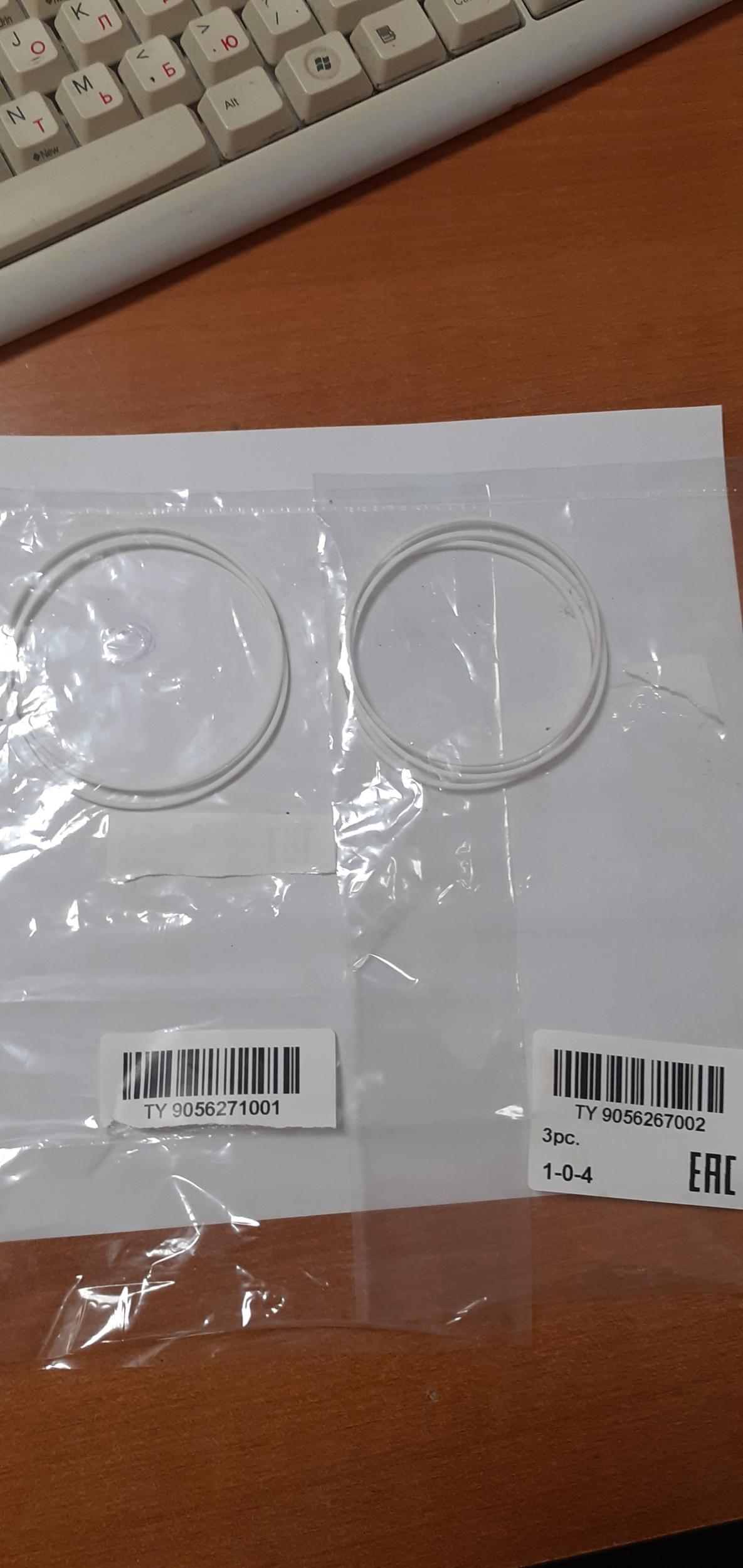

Подскажите пожалуйста какое кольцо ставить экзист выдает и одно и другое  а они по размеру разные 90562-67002 , 90562-71001
  • Откуда: Ростов-на-Дону
  • Машина: TLC 80, 4,5 л., 1FZ-FE, 1997 г.в. VX-R, родные: лебедка, 3 блока. CB рация, лифт подвески 2".
По всей видимости то которое садится, если оба садятся, то то которое плотней.

:Laie_48:Он везде написал вопрос,ему скинул где есть номера,картинки,и тишинааа..
59 минут назад, ilin8 сказал:
Изменено пользователем avals714

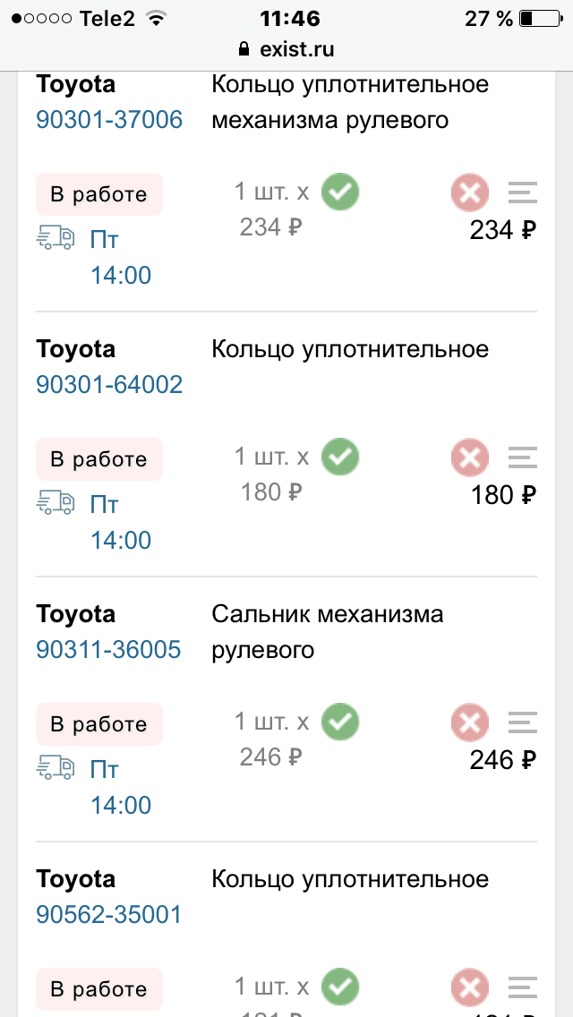

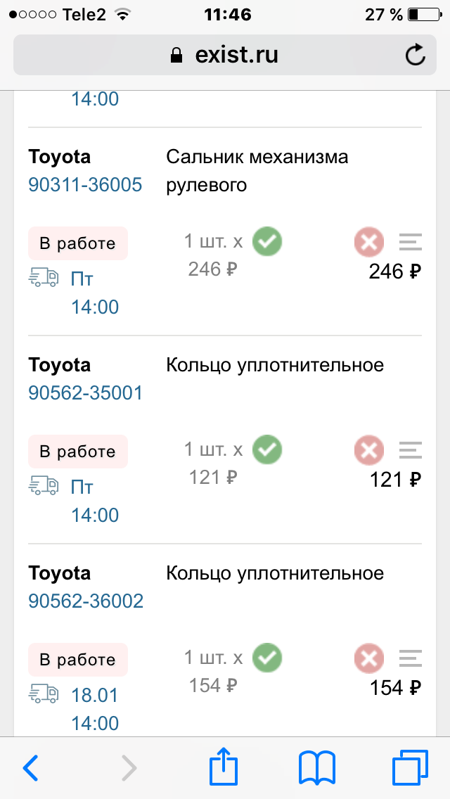

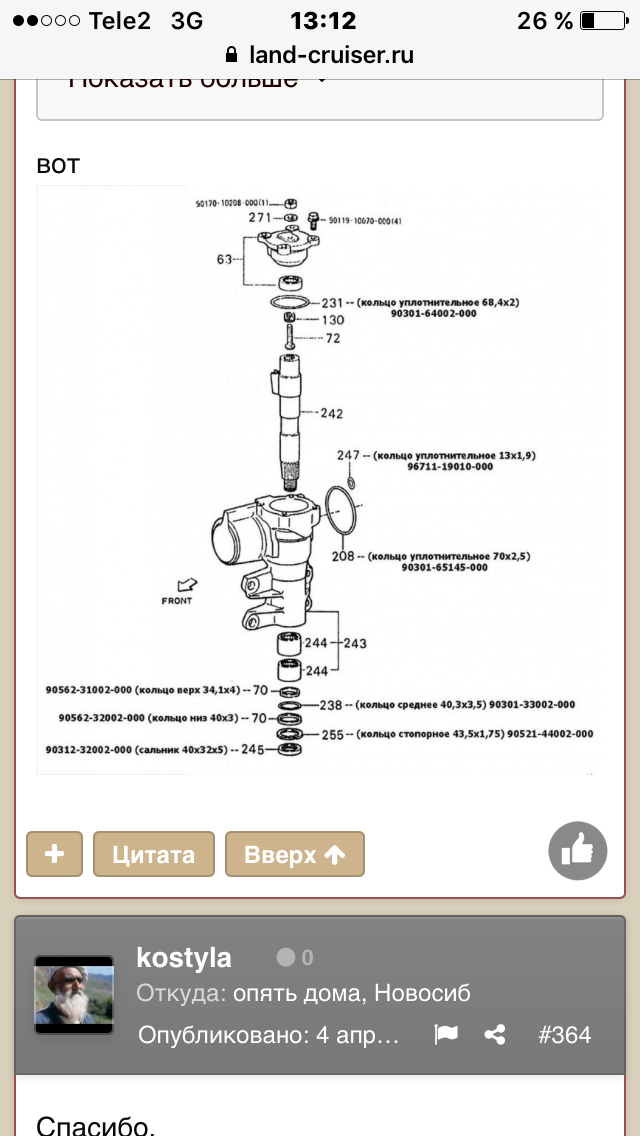

Фсех приветствую! Потёк и мой мой редуктор по сошке, хочу заказать отдельно нижний сальник и колечки на вал сошки,у меня рестаил 94г, прочитал всю тему,так для себя однозначного вывода и не сделал по номерам , это рестаил или дорестаил? Подскажите пожалуйста! Хочу до НГ успеть заказать. Заранее спасибо.
Изменено пользователем bambuk676
  • Машина: 4RUNNER130 2LT
9 часов назад, bambuk676 сказал:
На рестайл:
238 - 90301-37006 Кольцо уплотнительное резиновое. 234р с недельным сроком. 37.7х44,7.
245 - 90311-36005 Сальник 240р, Nok 171р.
70 (кольцо верх) - 90562-35001 Кольцо уплотнительное фторопласт. 120р. Есть выбор, но тк оно вставляется в резиновое, то 35,7*38,1 номер в начале строки. Вообще можно без него тк оно остается живим, но за такие деньги невпадлу и поменять.
231 - 90301-64002 Кольцо уплотнительное, 161р. На всякий случай лучше взять.

Спасибо! Я вроде разбрался в каталоге и уже заказал,не знаю правильно или нет

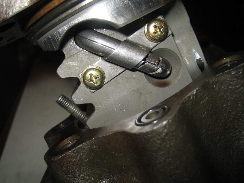

  • Откуда: Кисловодск
08.06.2020 в 22:38, Less_nik сказал:
На своем когда перебирал рулевой редуктор, шарики на солидол лепил...
подскажи зачем трубочку разрезал???
Вопрос это назрел потому что при переборке редуктора я смог запихать в поршень только 35 шариков из 44х, если пихать остальные 9 то они начинают впадать. Оставшиеся 9 штук спокойно помещаются в трубочку. Но вот вопрос- на кой хрен они там? При соединении обоих половинок трубочки они с неёё не выпадают нивкакую сторону, потому что на обоих половинках кончики загнуты с одной стороны, следовательно в поршень они немогут проникнуть никаким образом. Противоположенный конец трубочки, который прямой, заходит в поршень глубоко и является ограничителем для предотвращения выпадения шариков вовнутрь редуктора.
  • Откуда: Москва ; Истра
  • Машина: 4RUNER стал кз-т
21 час назад, Антуан сказал:
Собирай на литол, он спокойно раствориться. Просто так задолбаешся но не соберёшь проверено временем опытом и головной болью.
