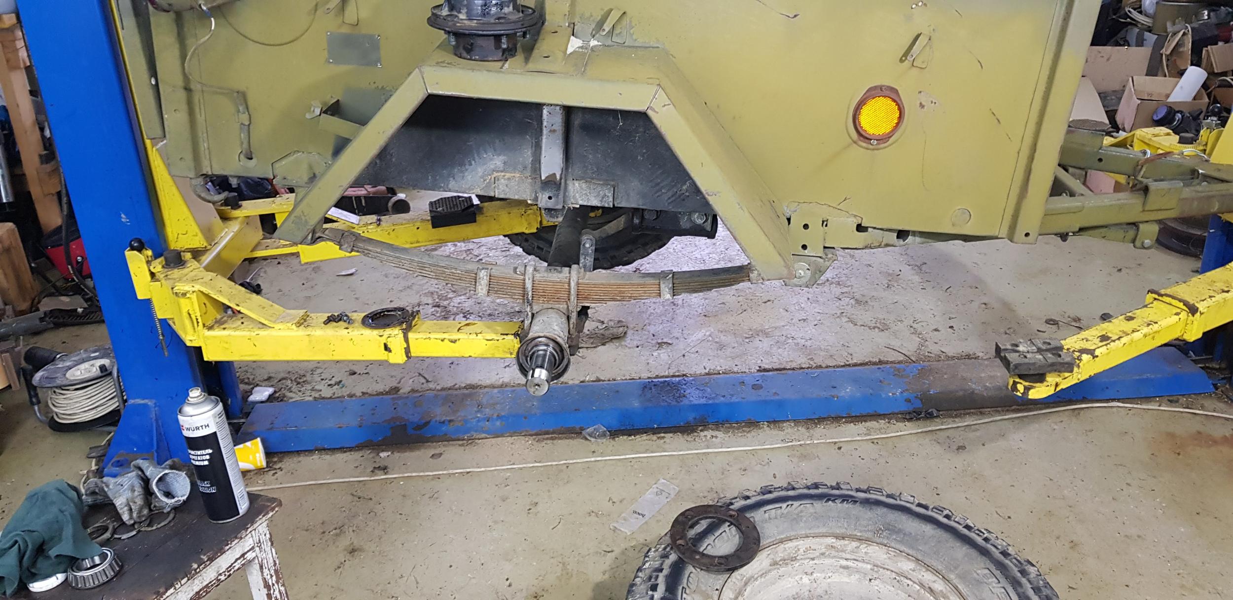

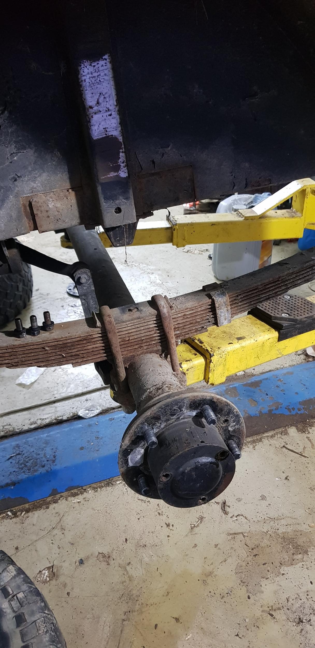

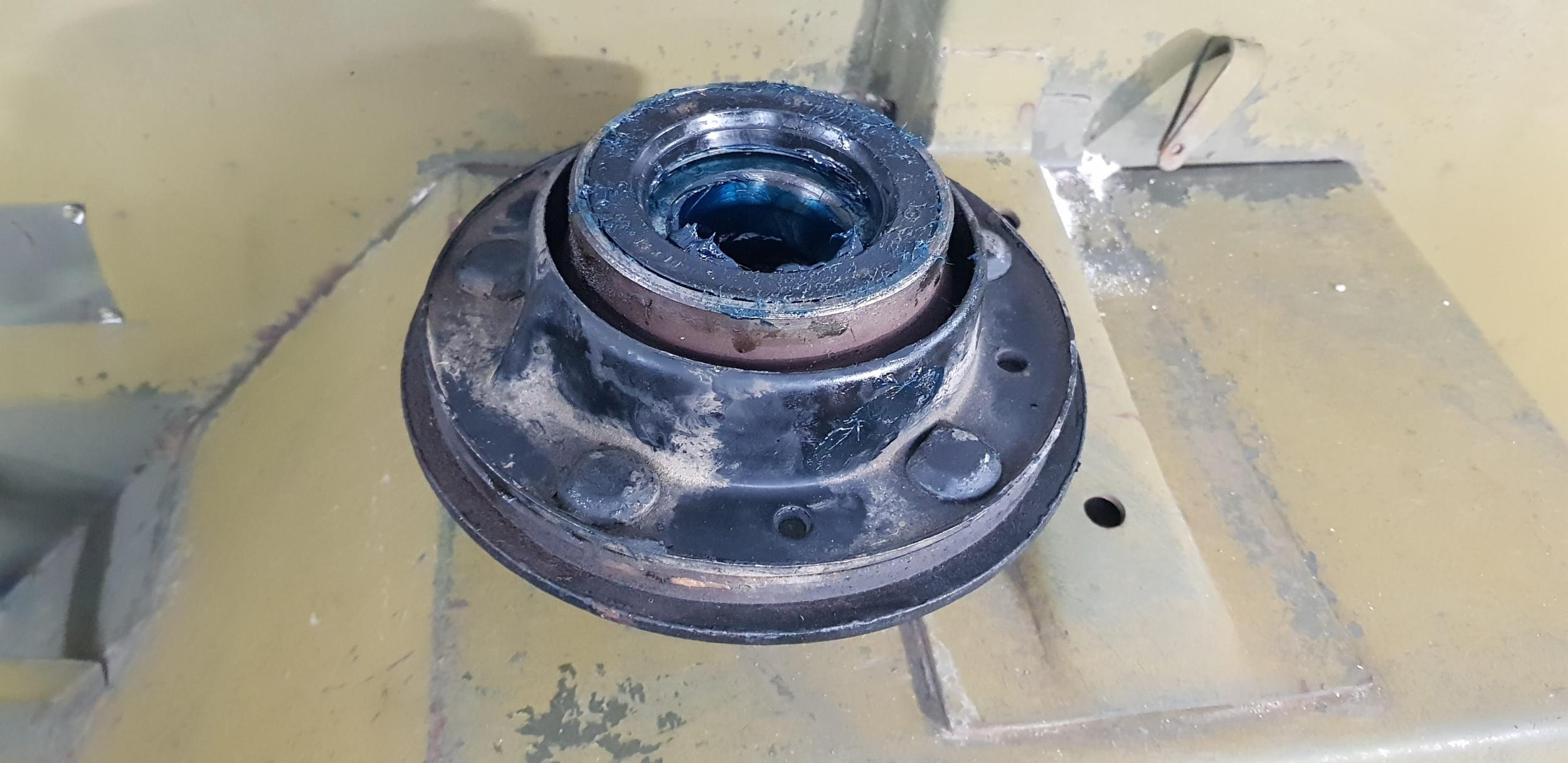

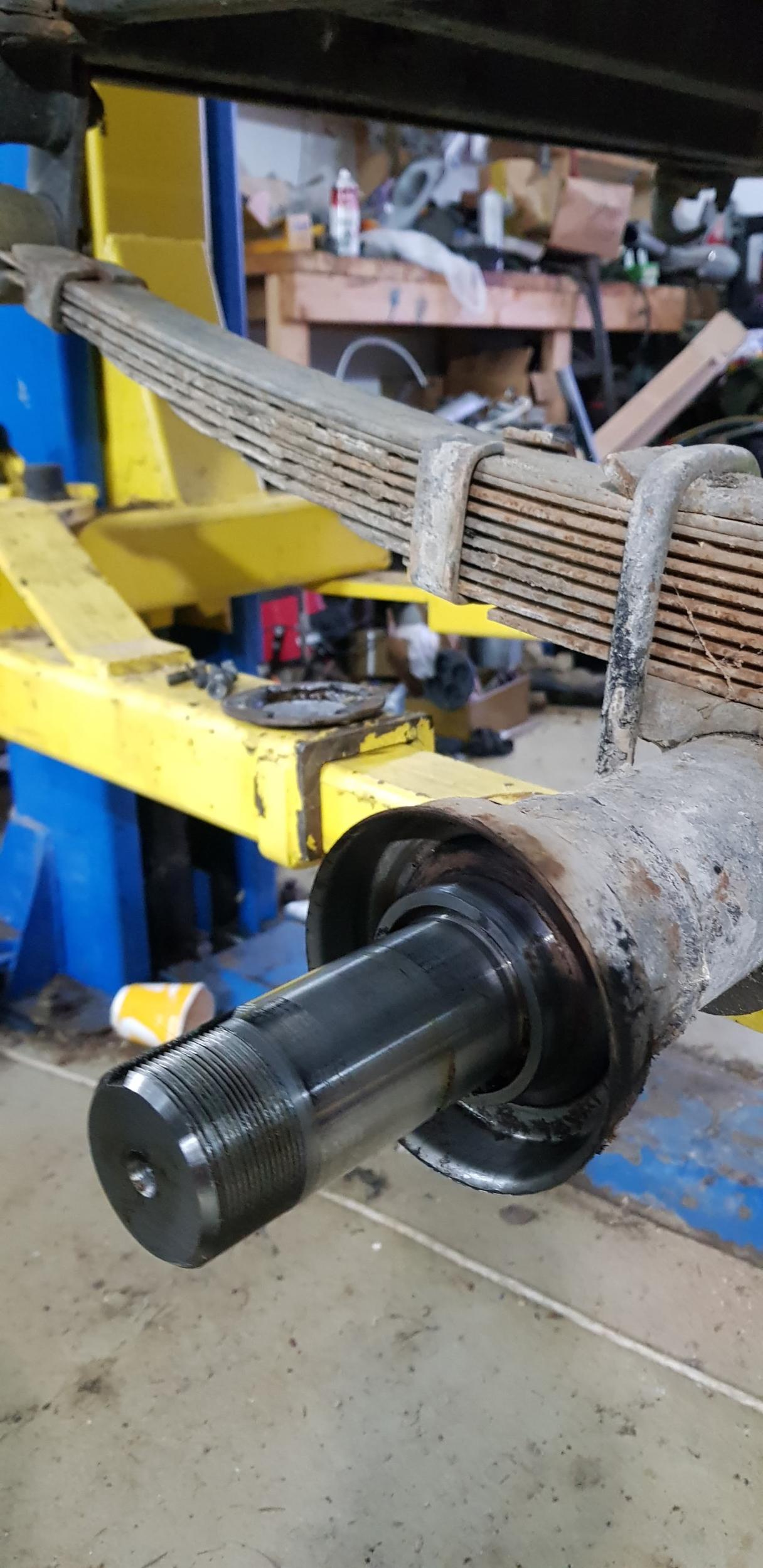

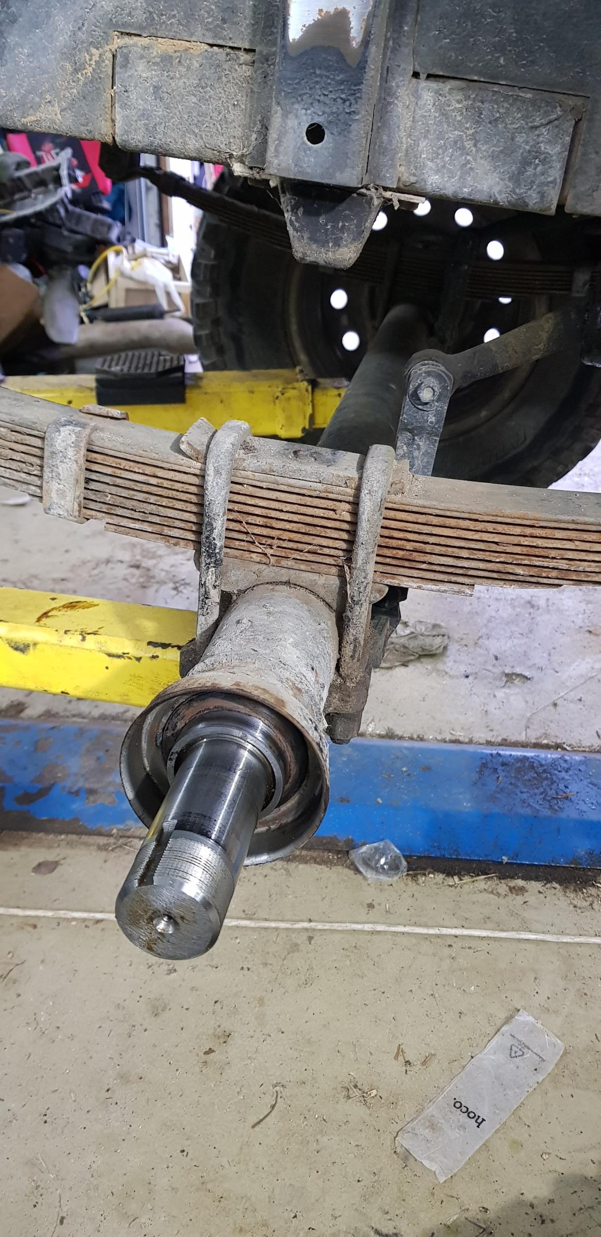

02.02.2025 в 23:37, S@M сказал:
Всем привет,недавно тоже приобрел себе прицеп уаз 8809.Подскажите никто не пробовал поменять на нем ступицы на ступицы от Уаз профи 6х139 что бы иметь возможность поставить штатные колеса от 80-ки?Если у кого то есть информация по взаимозаменяемости ступиц буду благодарен.
Поменял на ступицы уаз профи. Столкнулся только с одной проблемой- шпильки от уазе толще. В итоге, чуть увеличил отверстия на железных дисках. Зато теперь одна запаска и высота устраивает.
