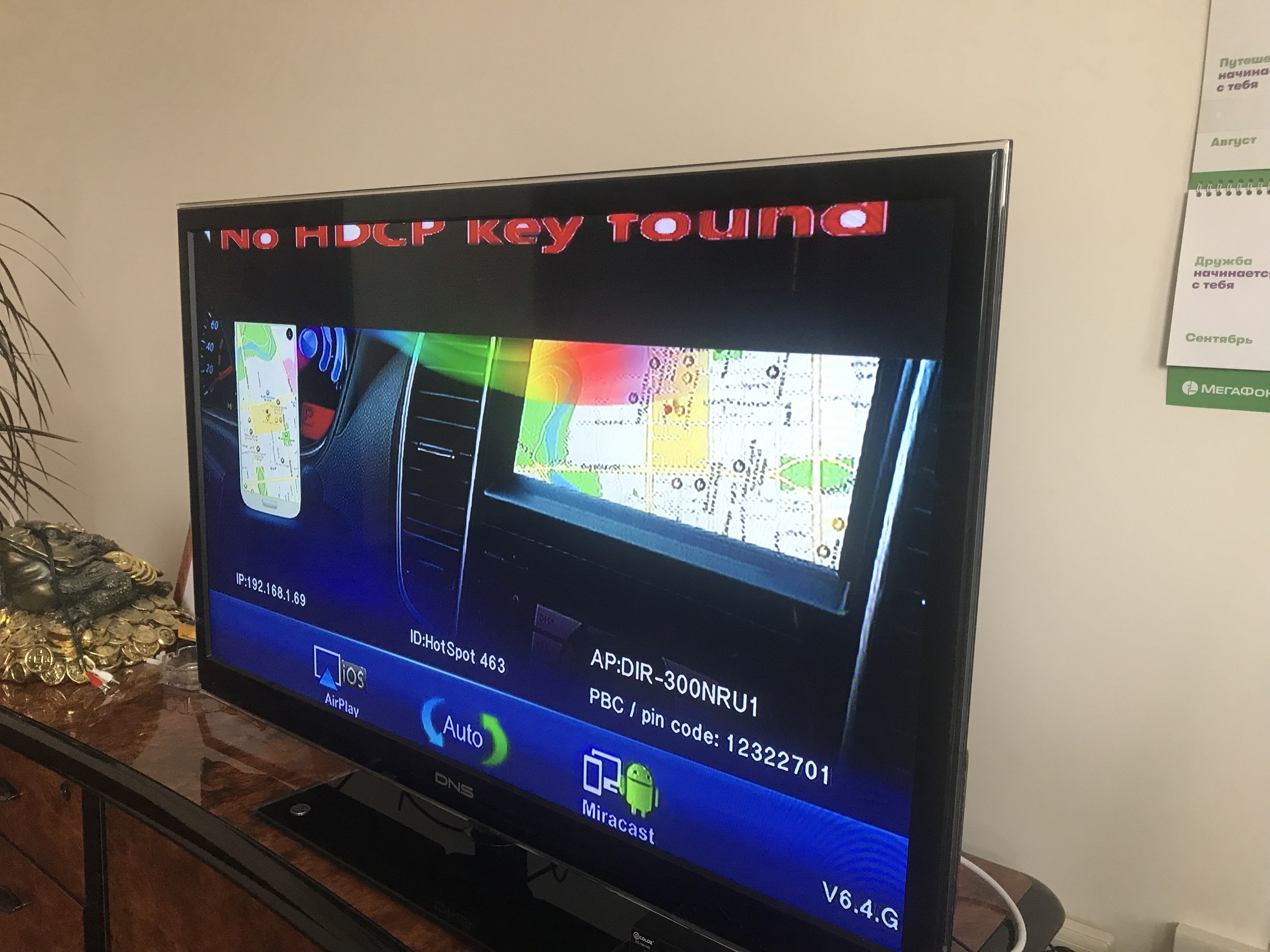

Dmitry Melihov 0 Откуда: Самара Машина: TLC200 #103 Опубликовано: 23 августа 2018 Купил я значит mirror Box G5 , все работает но в верхней части экрана мигает NO HDCP key found. Менял мониторы , режимы , кабели, Настройки , ниче не помогает . Херп ((((( Цитата Вверх Поделиться сообщением Ссылка на сообщение Поделиться на других сайтах

Dmitry Melihov 0 Откуда: Самара Машина: TLC200 #110 Опубликовано: 24 августа 2018 7 часов назад, darky сказал: А в чём именно проблема? Включайте Screen Mirroring и выбирайте HotSpot463. В верхней части экрана мигает надпись , фото выше Цитата Вверх Поделиться сообщением Ссылка на сообщение Поделиться на других сайтах
darky 3 Откуда: Москва Машина: TLCP 150 #111 Опубликовано: 24 августа 2018 (изменено) 9 часов назад, Dmitry Melihov сказал: В верхней части экрана мигает надпись , фото выше А я думал, что ещё и не работает ничего. 1. Запишите файлы install_final.img и install.img в корень флешки. 2. Вставьте флешку в выключенный Mirabox. 3. Удерживая кнопку 480/HD включите Mirabox. 4. Не отпускайте кнопку 480/HD, пока надпись "Please wait for USB update" не сменится на "Start install.img" и 0% внизу. 5. Как только надпись сменится - отпустите кнопку 480/HD и ждите окончания процесса. По результатам черканите. Изменено 24 августа 2018 пользователем darky Цитата Вверх Поделиться сообщением Ссылка на сообщение Поделиться на других сайтах
