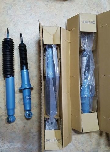

Поставил на зад каяба Agx+ тачдог очень доволен! Теперь перед собрал скодчерс+тачдог но пока не тестировал....протестирую отпишусь

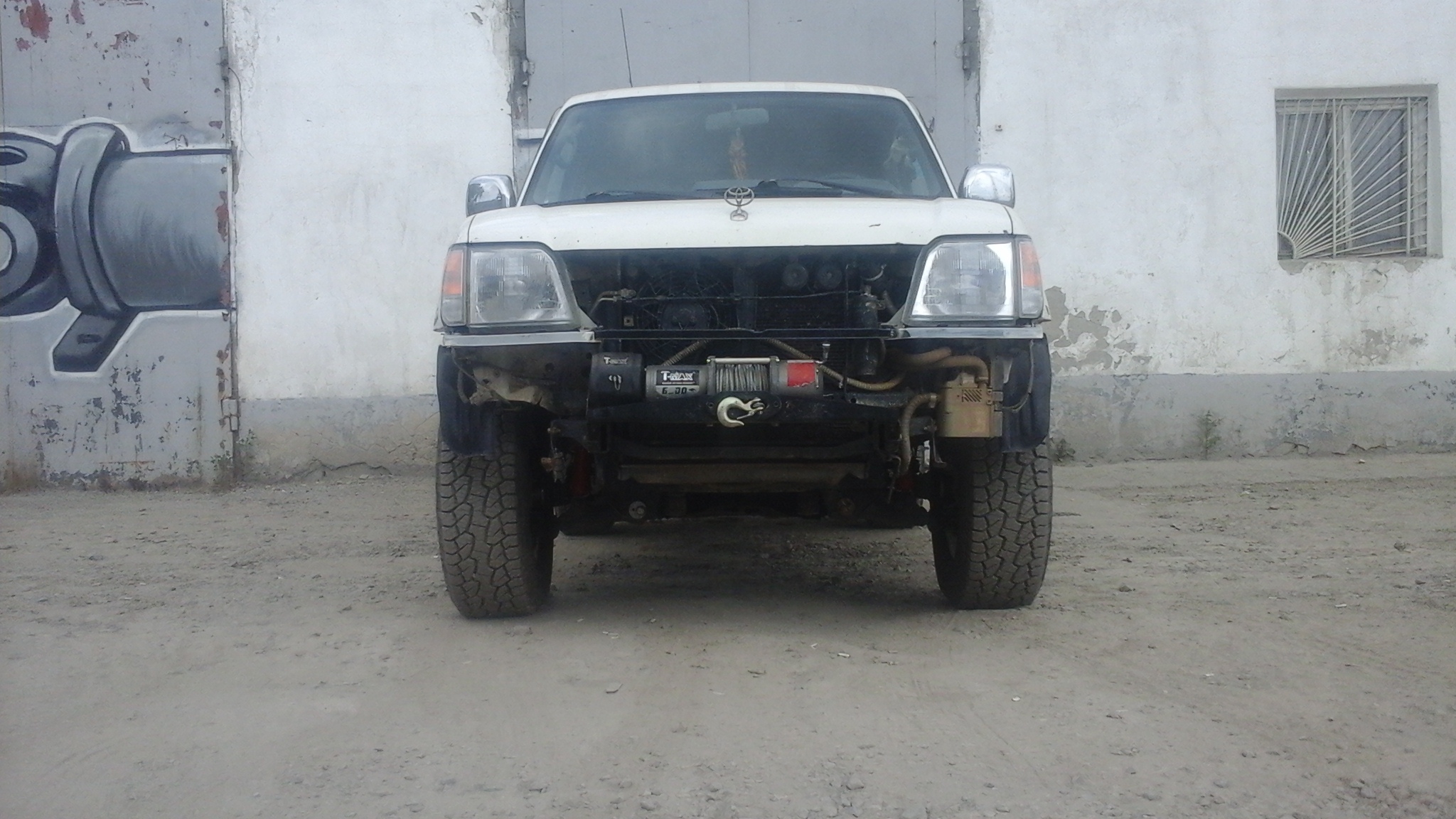

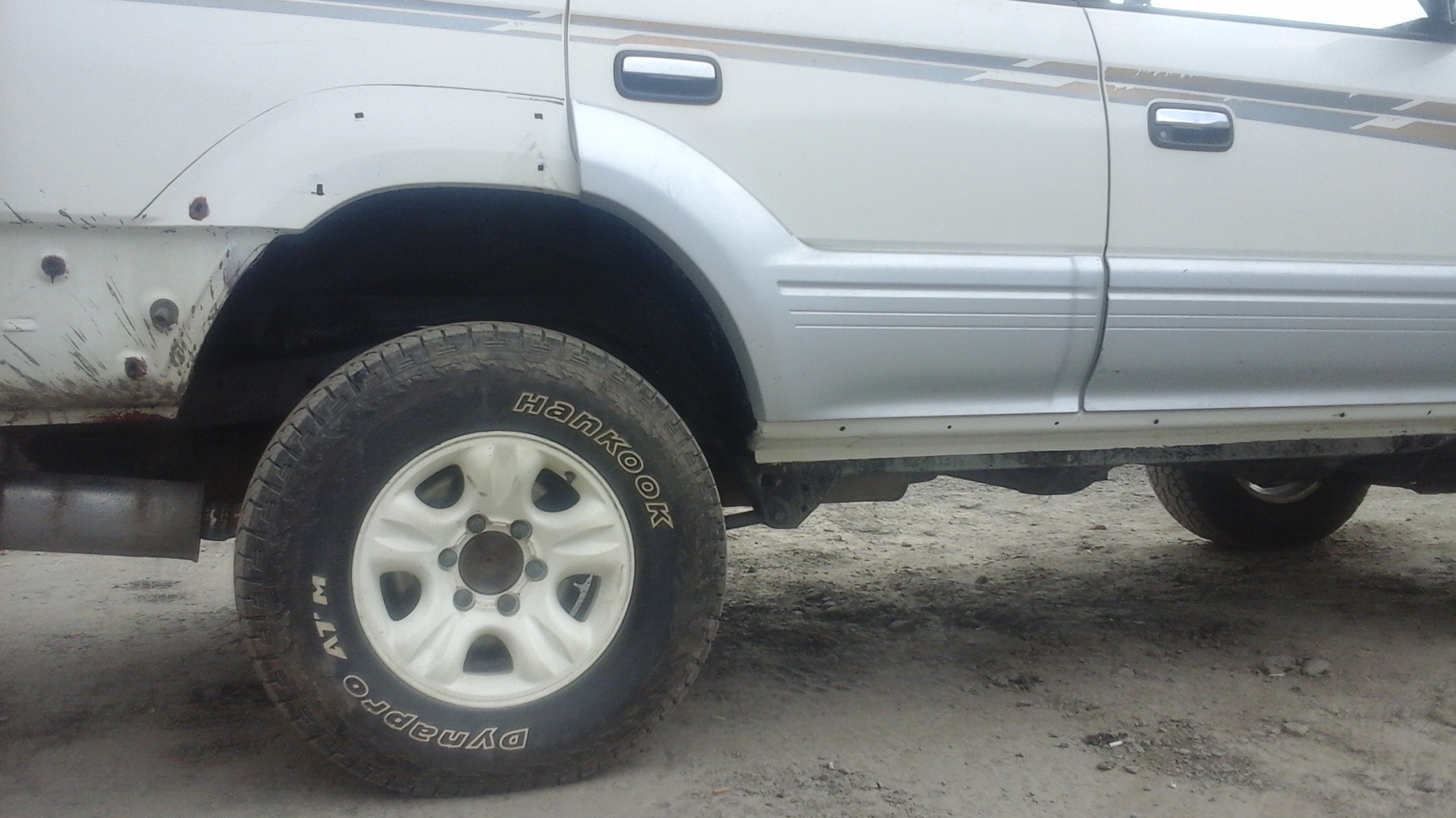

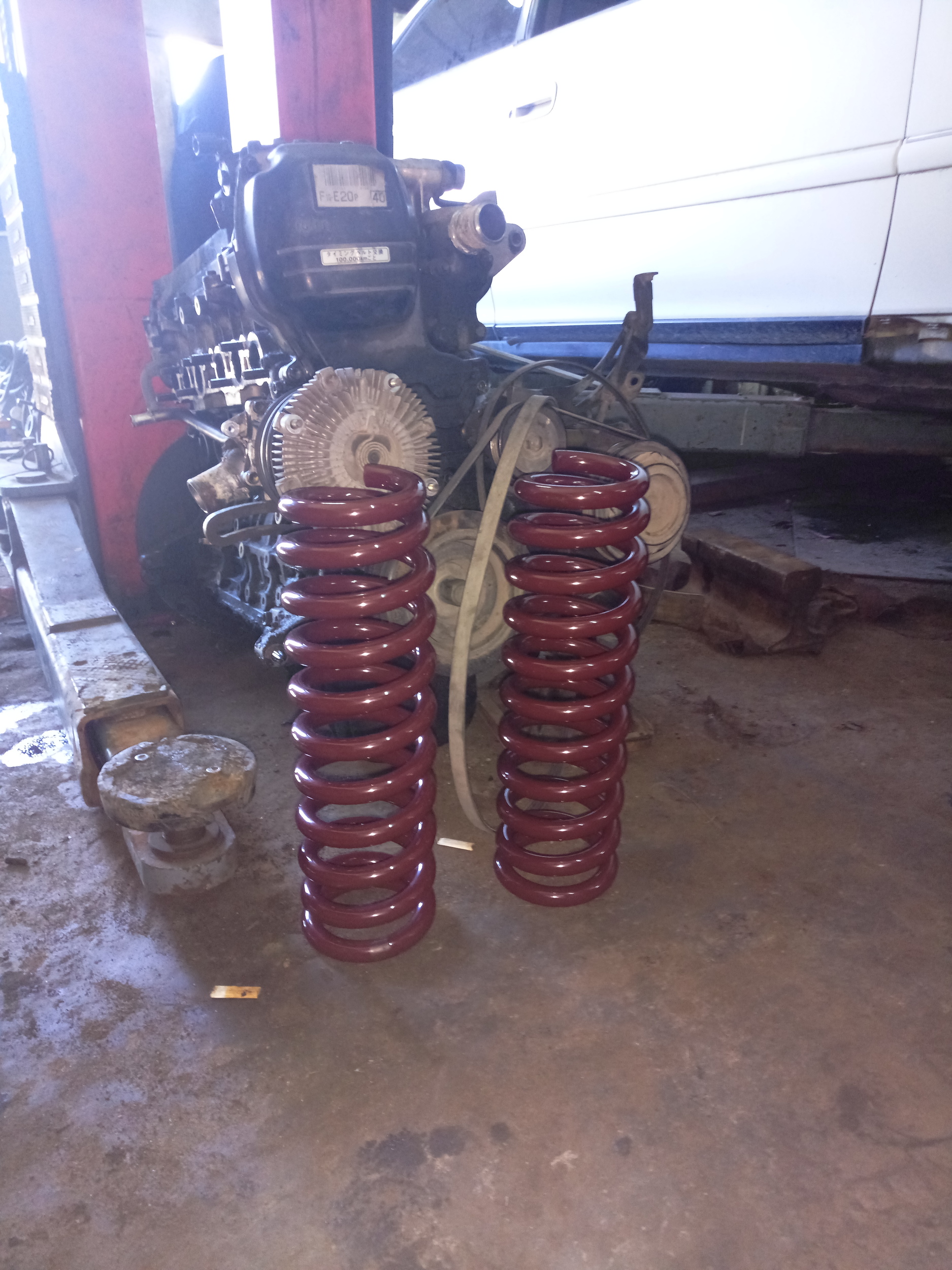

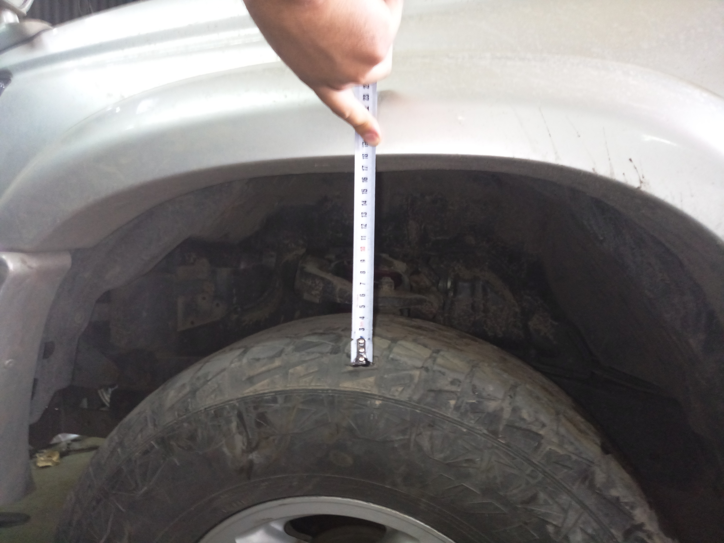

Первый тестовый выезд показал, перед пока жестковат(как показала практика после нагрузок встаёт в норму по задней подвеске сужу) вот фотки, и поеду прокачусь, наружу её слегка может обожмется...после отпишусь
  • Откуда: Челябинск
  • Машина: Был LJ-79 3LT теперь prado 95 араб 3,4
Нууууу для МОИХ ХОТЕЛОК то что нужно. Дорогу держит великолепно, ямы глотает без выстрелов, амортизаторы справляются на ура. Полицейских проходит без подпрыгиваний(имеется в виду без отрыва) и без последующих нырков. Ранее были нырки и на бездорожье постоянно ловил колею "подбородком" защитой, сейчас этого нет. Осмелюсь предположить что для города и трассы было бы лучше несколько помягче! А для меня (для пересеченки) самое то. Опять же не забывайте что у меня араб с двумя баками...вроде как он самый тяжёлый. Ну вроде все

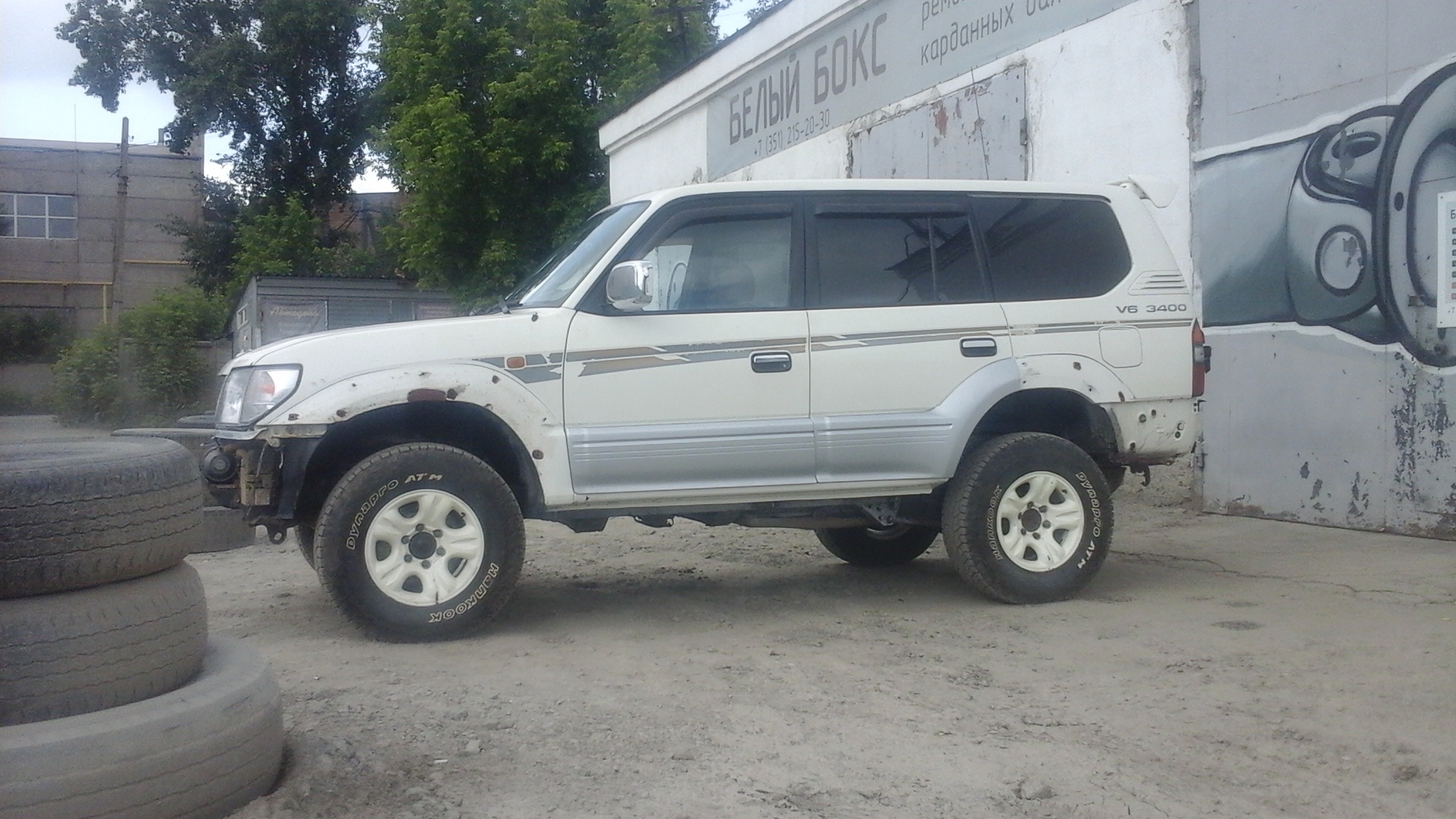

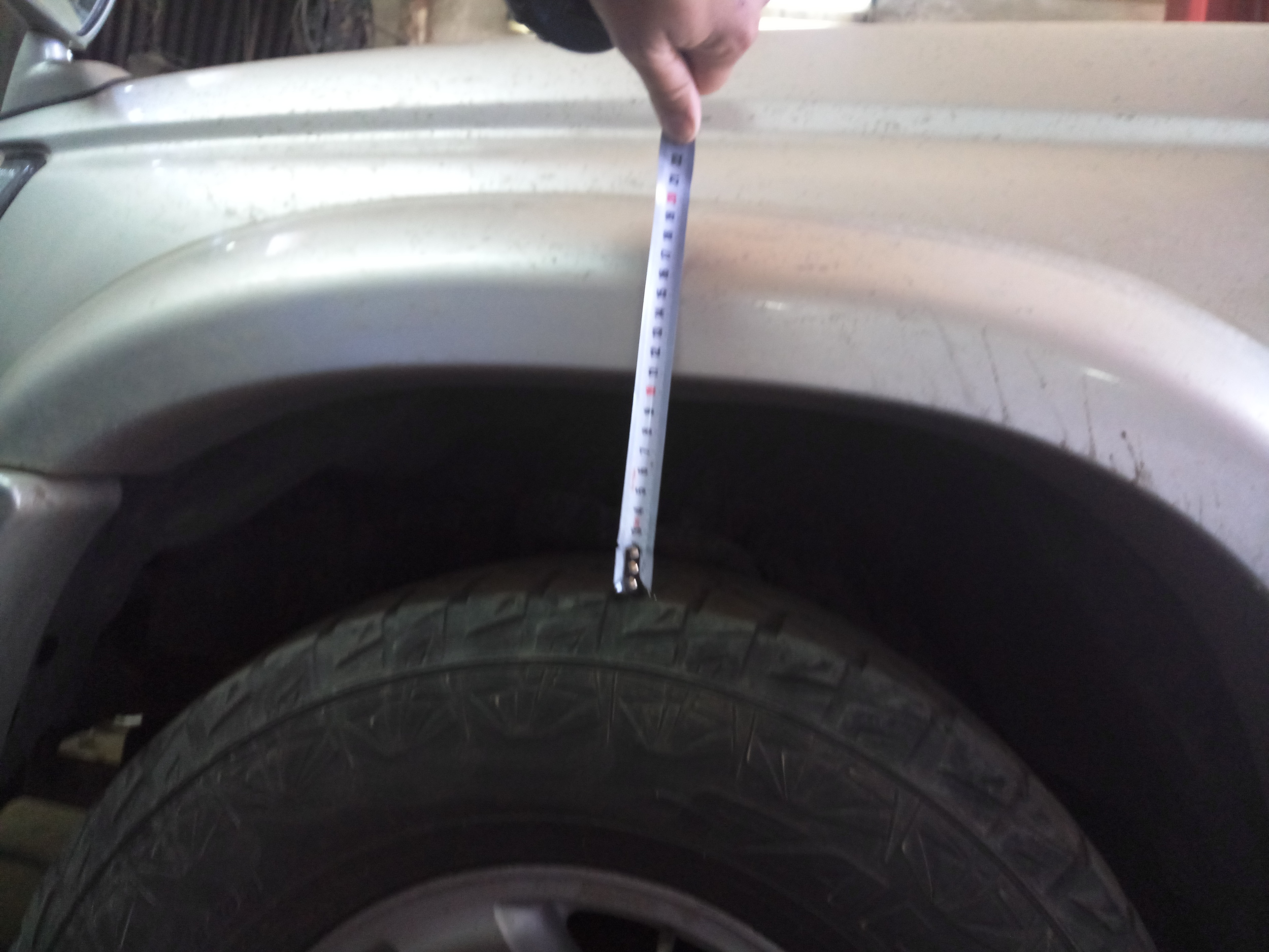

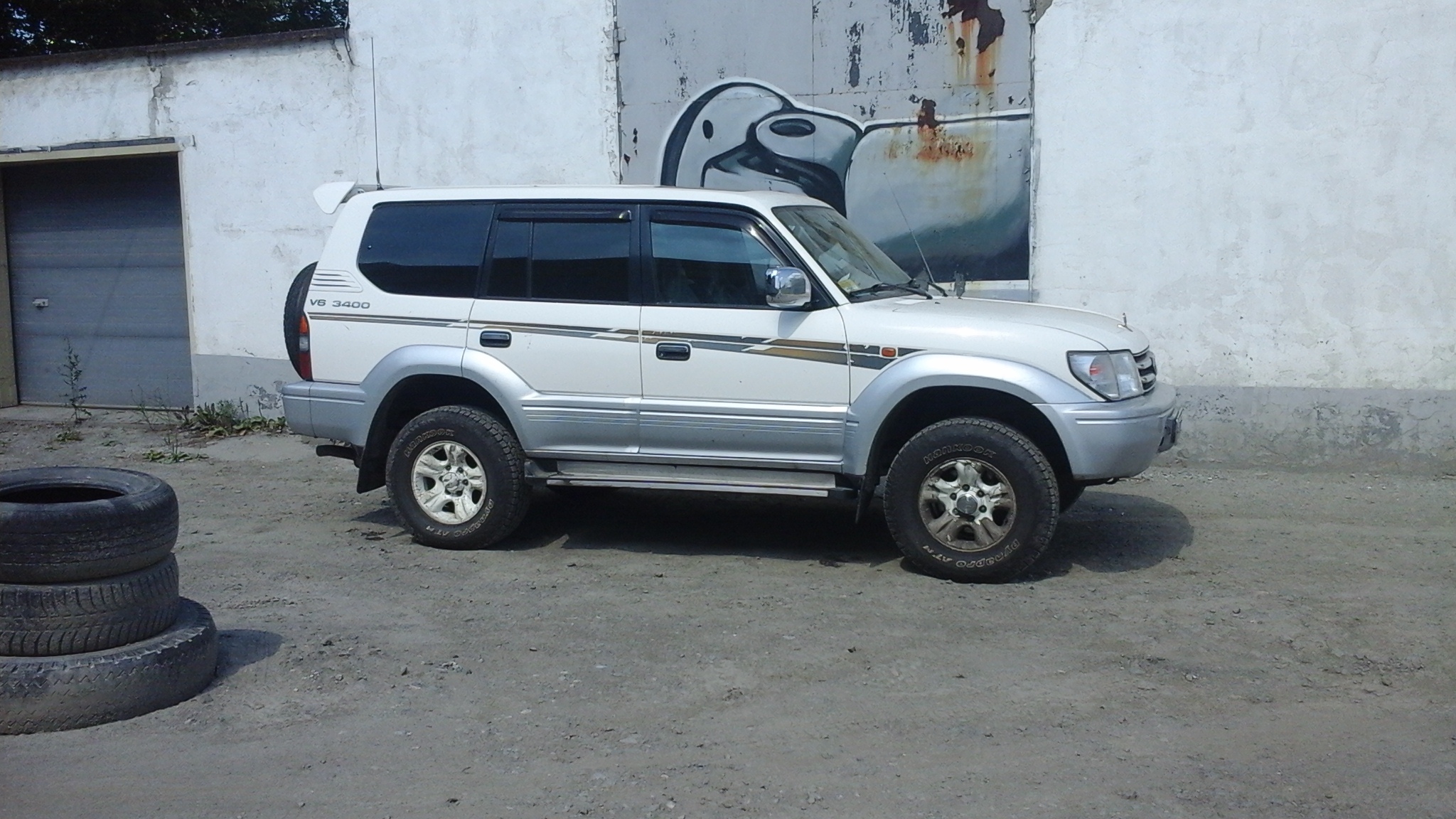

Прошло немного времени, машину полностью собрал! Покатался и по городу и по пересеченке можно сделать вывод. Перед все таки малость жестковат поцентов на 15 бы помягче было бы самое то(или морду нагрузить кг около 100) зад прямо оно!!! Вот фото как стоит, в багажнике 130 кг

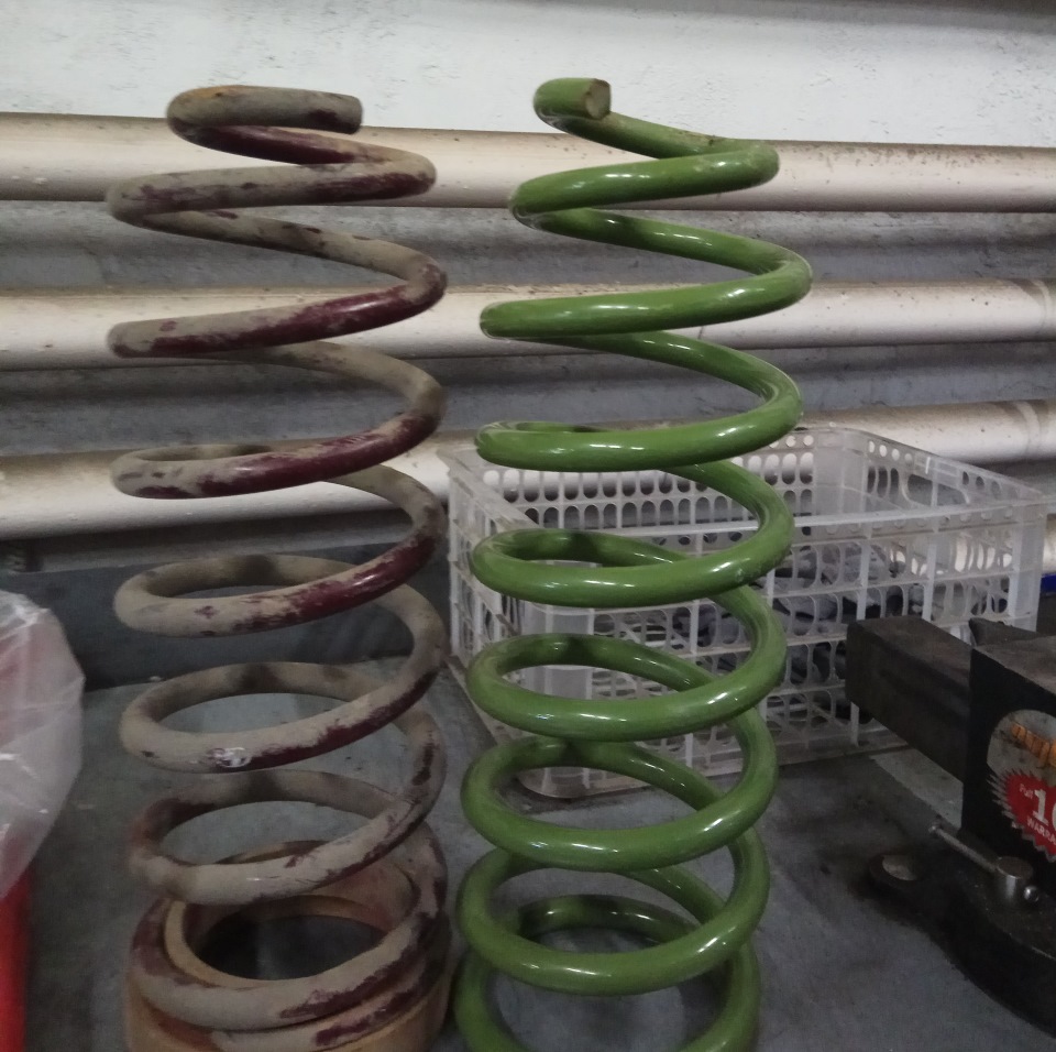

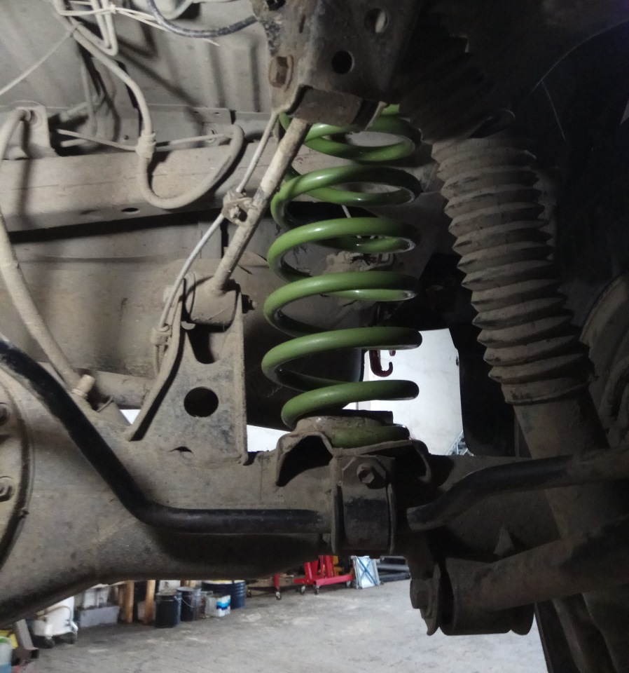

  • Машина: Toyota Land Cruiser Prado 90 3RZ лебёдка 12000Lb чистокровный японец

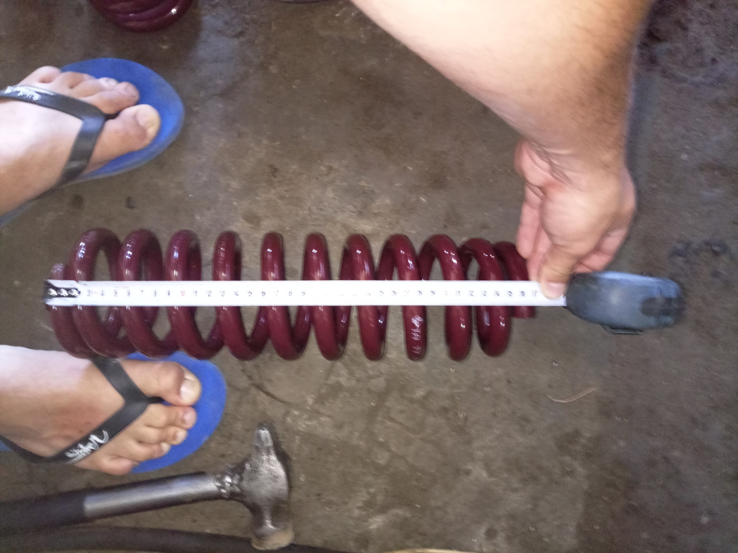

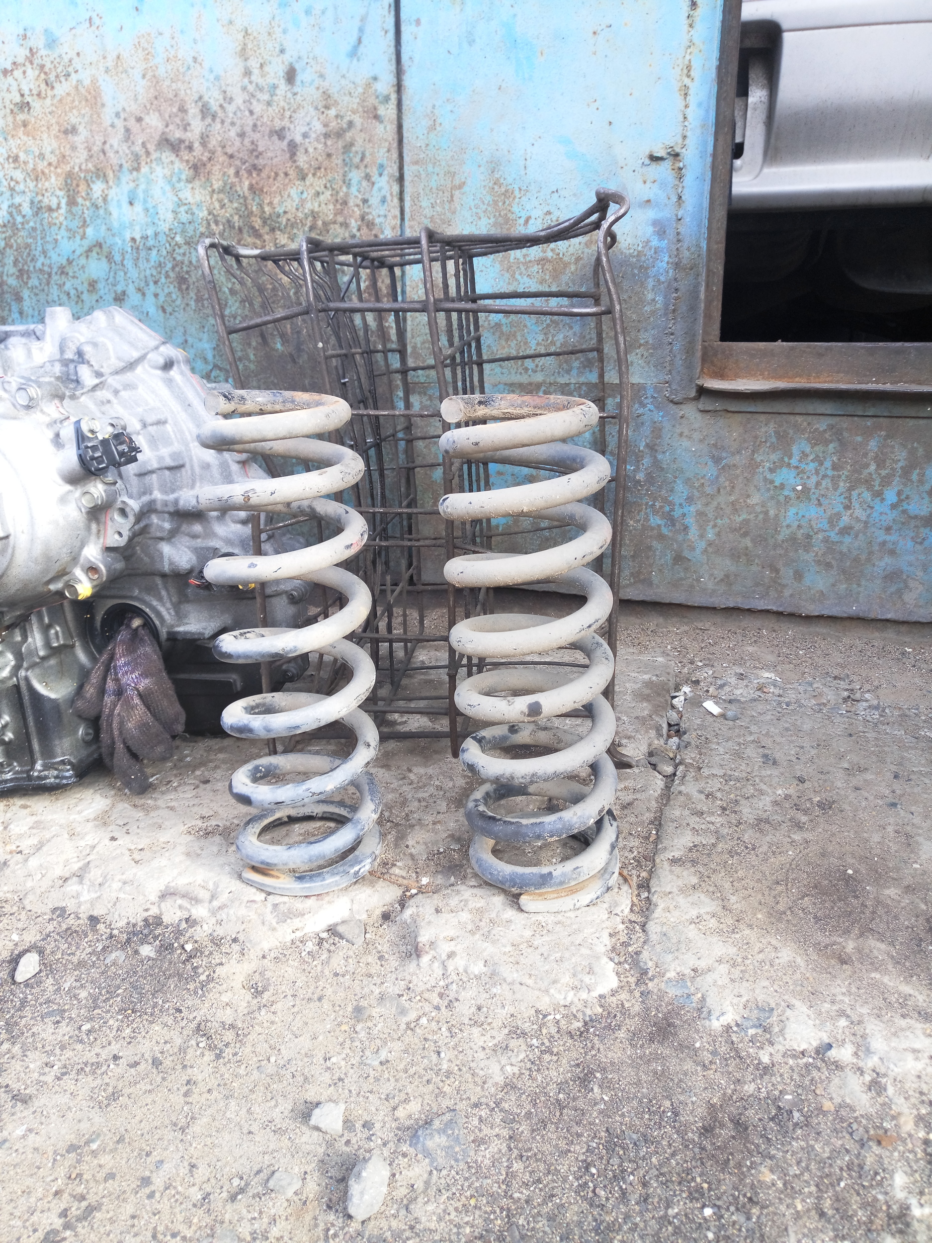

Слева серия TA, но она с проставкой 25 мм стояла на авто, а справа серия TI установил сейчас. По виду высота одна и та же, но TI больше витков и на 1,5 мм толще пруток. По ощущениям не жёстче предыдущих, но машина чутка выше стала, правда не на много мм на 4-ре.
Ну и собственно, такие амортизаторы стоят.

В 20.07.2017 в 11:28, Genaxa13 сказал:
Чем больше витков, тем мягче пружина, это даже важнее толщины витка.
Залез сейчас под машину, замерил ... хм, те же 16,5 мм диаметр, просто витков больше. Это продавец меня ввёл в заблуждение про то, что они толще (сильно продать хотел поди) . TA  для подъёма +20, а  TI для +50 (заявляет производитель). Хотя по мне так фигня, максимум на +40. Ну, как то так.
TI на один виток больше.
