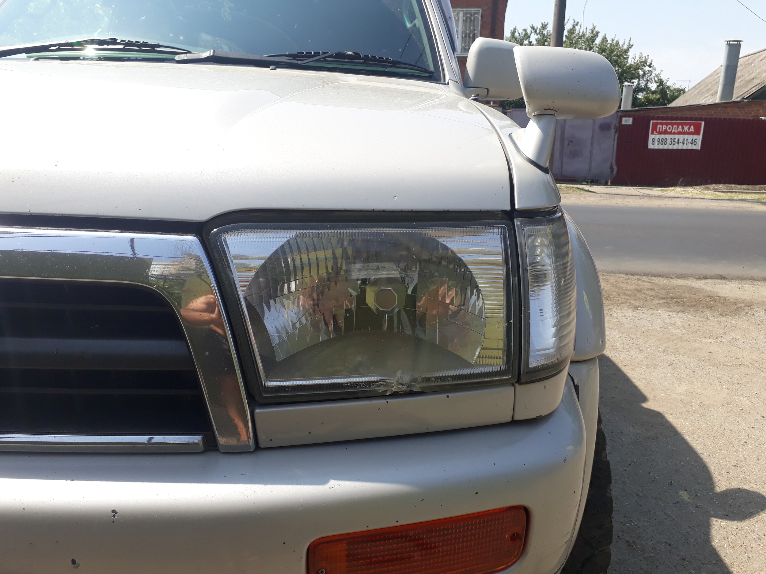

Всем привет. На трассе прилетел камень в фару, проделав крошечное отверстие. Подскажите, существуют стекла фар отдельно,  как запчасть или нужно менять фару в сборе? Как вариант-поставить от правого руля, но пишут что свет отличается. Да и внешне, стекло, наверное тоже. Поэтому хотелось бы сделать нормально. Машина 4runner 185 кузов 1996г.

Вроде нет! Проще бу купить!  :laugh:

Обидно! Даже на авто с пластиковыми вклеенными стеклами их иногда можно купить отдельно. А тут стеклянные и вроде как на защелках стоят, а отдельно не продаются(
Она на герметике.

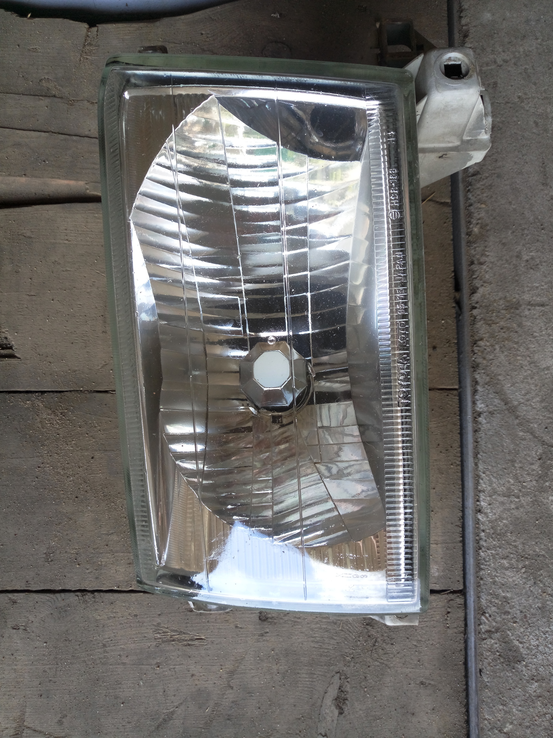

какая фара, правая или левая? Есть одно целое стекло а другое с дыркой. А так небольшой совет: Фары в пленку прозрачную и сверху очки.

14 часа назад, SCA сказал:
Фара правая, дорестайл.

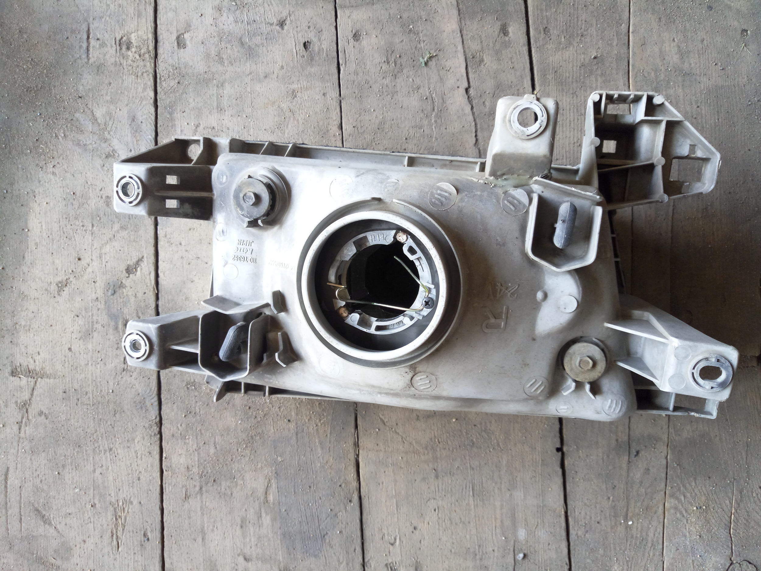

Вот она
  • Машина: Toyota Land Cruiser Prado 90 3RZ лебёдка 12000Lb чистокровный японец
Я себе на Прадике менял. Положил в духовку, разогрел, достал и отделил стекло от корпуса, всё просто до безобразия.

Депо вполне приличные фары. Стеклянные.  Правильный свет, но конструкция Раннеровская, не блок фара как на сурфе а отражатель и скелет фары раздельно.
