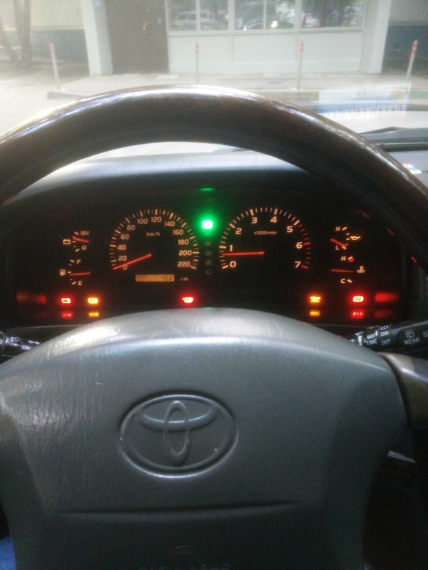

  • Машина: LC 100
Загорелись Лампочки панели приборов: масло, коробка, тормоз, батарея. Сначало они иногда моргали, либо на кочках, либо при включении дальнего света, тем же макаром и тухли. Провёл полное ТО гене. А проблема осталась. Вчера они просто загорелись и не тухнут, причём все приборы работают нормально и зарядка на батарейку идёт какая положено пол нагрузкой 15,5в. Подскажите где копать или расплетать косу. Кто сталкивался?

Ребят извините, напрягать под нагрузкой 14,5в. Только перебрался гена. А что щетки если стираются зарядка всё равно идёт?
22 часа назад, swyazist сказал:
15,5 слишком много , особенно под нагрузкой
Ссорян, ошибся. 14,5в под нагрузкой

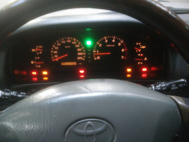

Времени небыло. Но вчера лампочки потухли и зажигаются на некоторое время только от сильной канавы или от включения или моргание дальнего света. Б...ть чудеса. выходные работаю а вот на понедельник готовлюсь снимать панель полностью. Если найду обязательно напишу. Ну если есть у кого мысли по этому поводу пишите. Нехочется панель сдёргивать.
