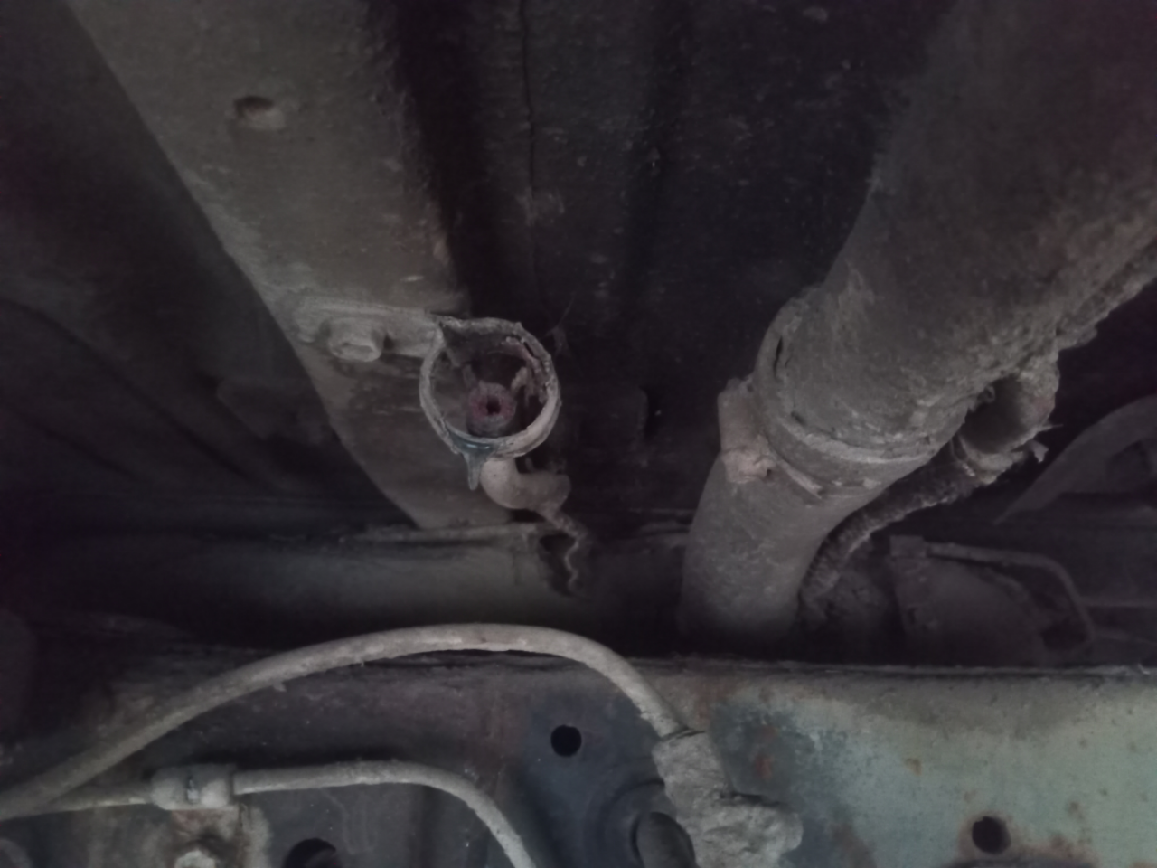

Дабы не плодить темы.
Парни, есть у кого фотка бензобака установленного со стороны задка. Место
соединения патрубков заливки к баку. Не близко. Сам фото забыл сделать, попытаюсь
так объяснить.
Если смотреть с кормы под днищем, левее от патрубков проходит
еще один шланг, внутр. диаметром где то 6-8мм. Чисто по схеме там должен быть
клапан 90917-10069, у меня он сплавился :ph34r2:, именно сплавился, висят сопли пластика,
как будто его грели или в кислоте растворили, хрен знает от чего так произошло, но сейчас
торчит только патрубок с остатками пластика.
Хотел увидеть как он выглядит в живую, куда идет дальше и чем заканчивается.

18.07.2022 в 16:28, Farkadii сказал:
так объяснить.
Это сапун бака, он крепится на поперечине рамы
  • Откуда: Казань
  • Машина: TLC-80
Я это и так понимаю, т.к. у меня его нет, хочу посмотреть как он выглядит и чем заканчивается
в реальной жизни, а не в каталоге.

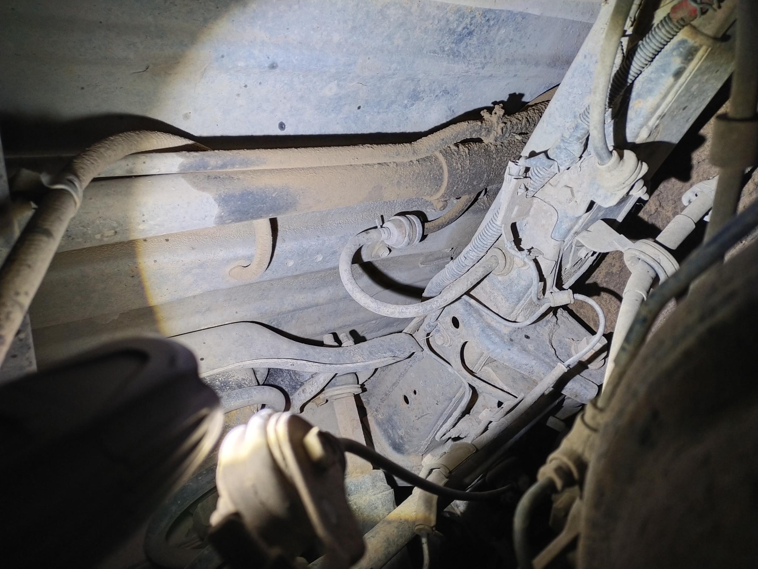

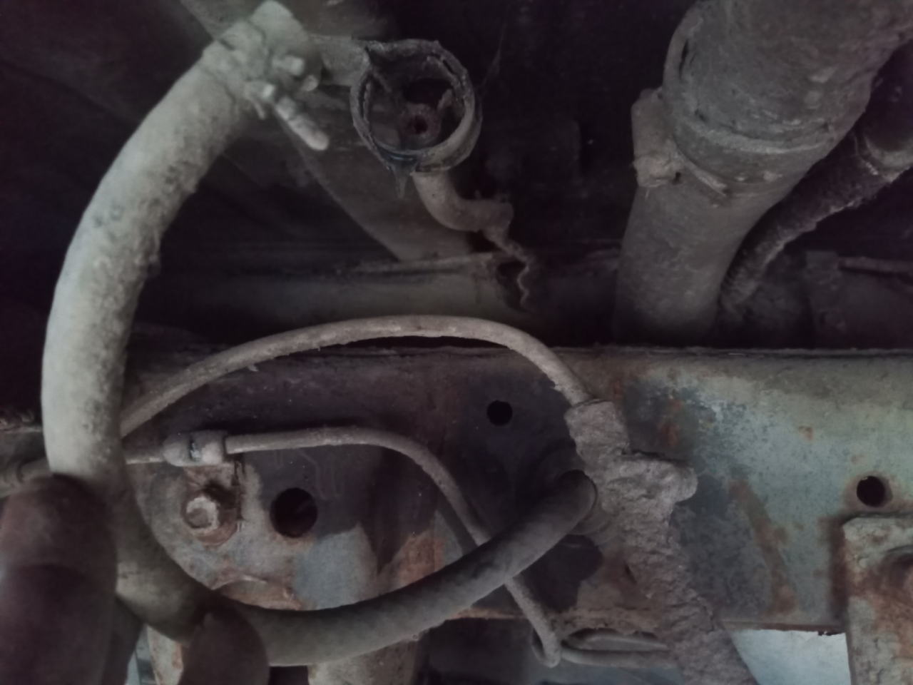

  • Откуда: Царицын
  • Машина: TLC-80 HD-T, АКПП, VX, 3dl, +4", 35", 1994; Нива21214; ШНива
Как-то так
  • Откуда: Казань
  • Машина: TLC-80
@=^. .^= Огромное спасибо. Именно то что надо. :thank:
Примерно так и догадывался.
