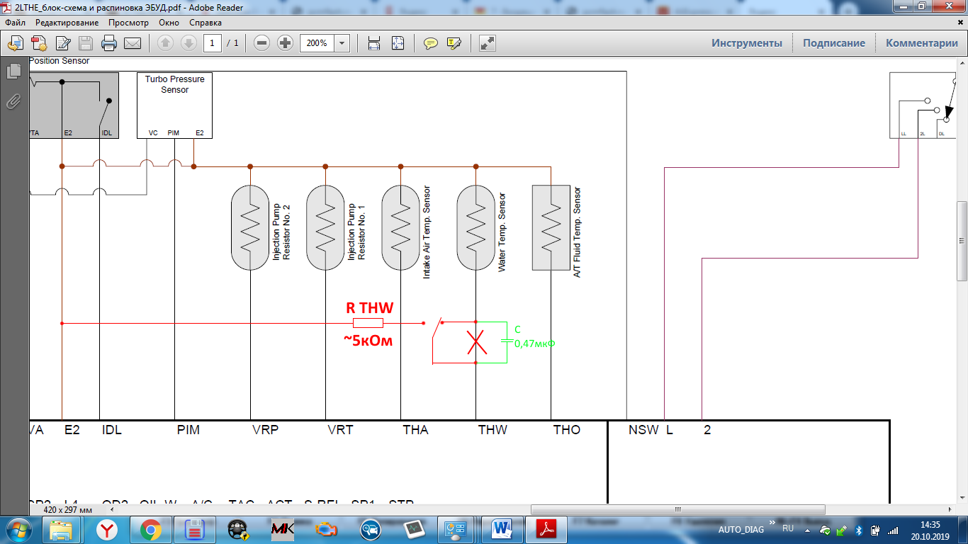

Попробую обманку сделать по датчику температуры
примерно так. сопротивление подбирается по температуре, которую нужно показывать мозгам. в мануале указано только до +20 - 2500Ом. 5кОм, наверное, будет где-то около нуля- минус10С . конденсатор - чтобы в момент переключения небыло обрыва.

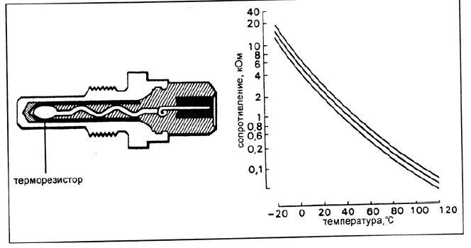

Это для тех, кто всех учит, как делать, температурные датчики на 99% тойот имеют такую зависимость. Откройте любой тойотовский мануал и там будет такая картинка.

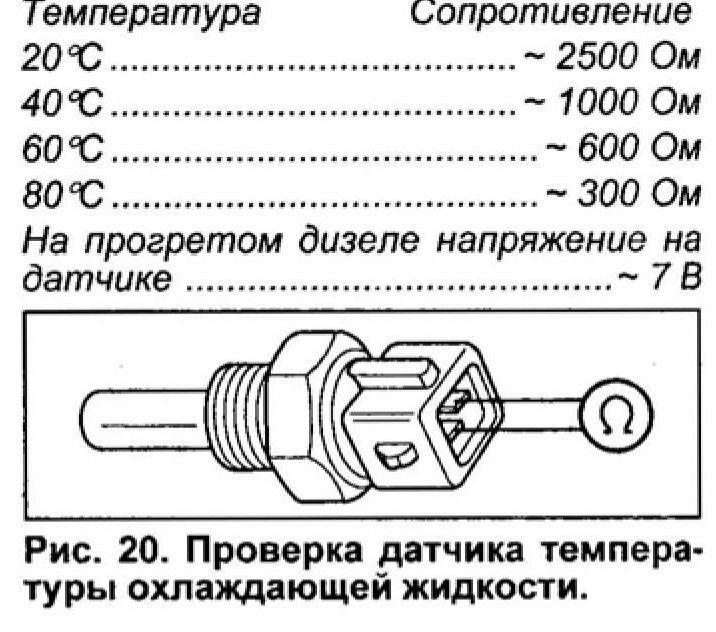

у меня после запуска,через 5**мин примерно чек загорается. Попробую  по схеме kaspera-dp, нашел старый датчик=он изначально=2500 ом. Цель,-посмотреть,как эбуд в целом будет после этого инфу в блок акпп передавать.
