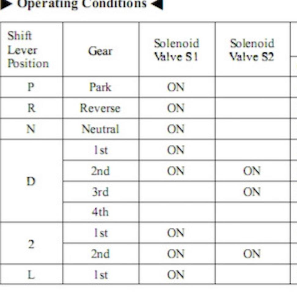

Подрыв оборотов при спокойном наборе скорости
  • Откуда: Норильск
  • Машина: Hilux130 1КZ-TE.
Вероятно замыкание двух проводов на соленоиды между собой,s2 и соленоида бгт.
  • Откуда: д.Суздаль
  • Машина: 130 сурф 2л-т(е) мех\тнвд, АКПП-продан.
10 минут назад, volder сказал:
Перепроверю,но месяц назад, раз в десятый, скидывал фишки  на акпп и на блоке акпп,и сам я,  и электрик,все звонили, нигде ничего меж собой не замыкалось.
  • Откуда: Норильск
ну по логике так выходит
