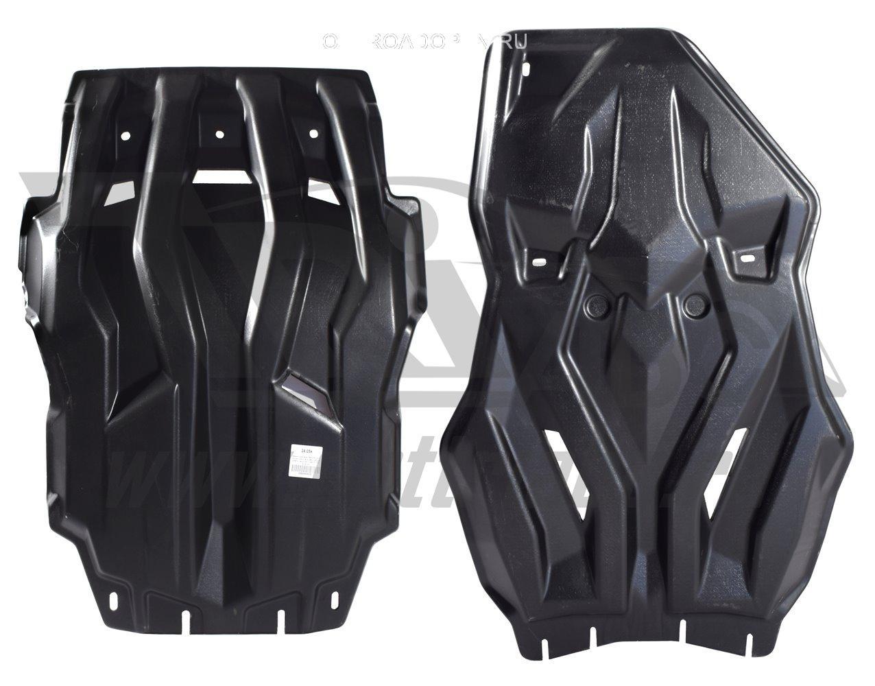

Вот вы ещё о защите днища ничего не написали. А я бы об этом думал серьезнее, чем о бамперах и слайдерах. Штатные пороги не такие уж и хлипкие, а вот защита коробки и раздатки это жизненнее.

Да я же не спорю, можно и на штатной комплектации ездить по всему миру, лично знаю много путешественников и блогеров, которые так и делают.
Но у меня все-таки предполагаются маршруты по бездорожью, и не хочется гробить родные бампера и подвеску. Потом при продаже машины это все зачтется, а тюнинг я смогу снять и поставить на новый автомобиль. На мой взгляд это очень разумно.
Решил остановится на 33 колесах и лифте подвески +2. На крайний случай всегда по дороге в случае поломки смогу воткнуть штатный амортик и на нем доехать не спеша до нормального сервиса.
На дно давно уже поставил композитную защиту. Закрывает ДВС+АКПП+Раздатку. Еще думаю заказать такую же на бак, сразу что-то пожадничал)
Фото прикрепил для примера
Изменено пользователем Сайман - Сергей
