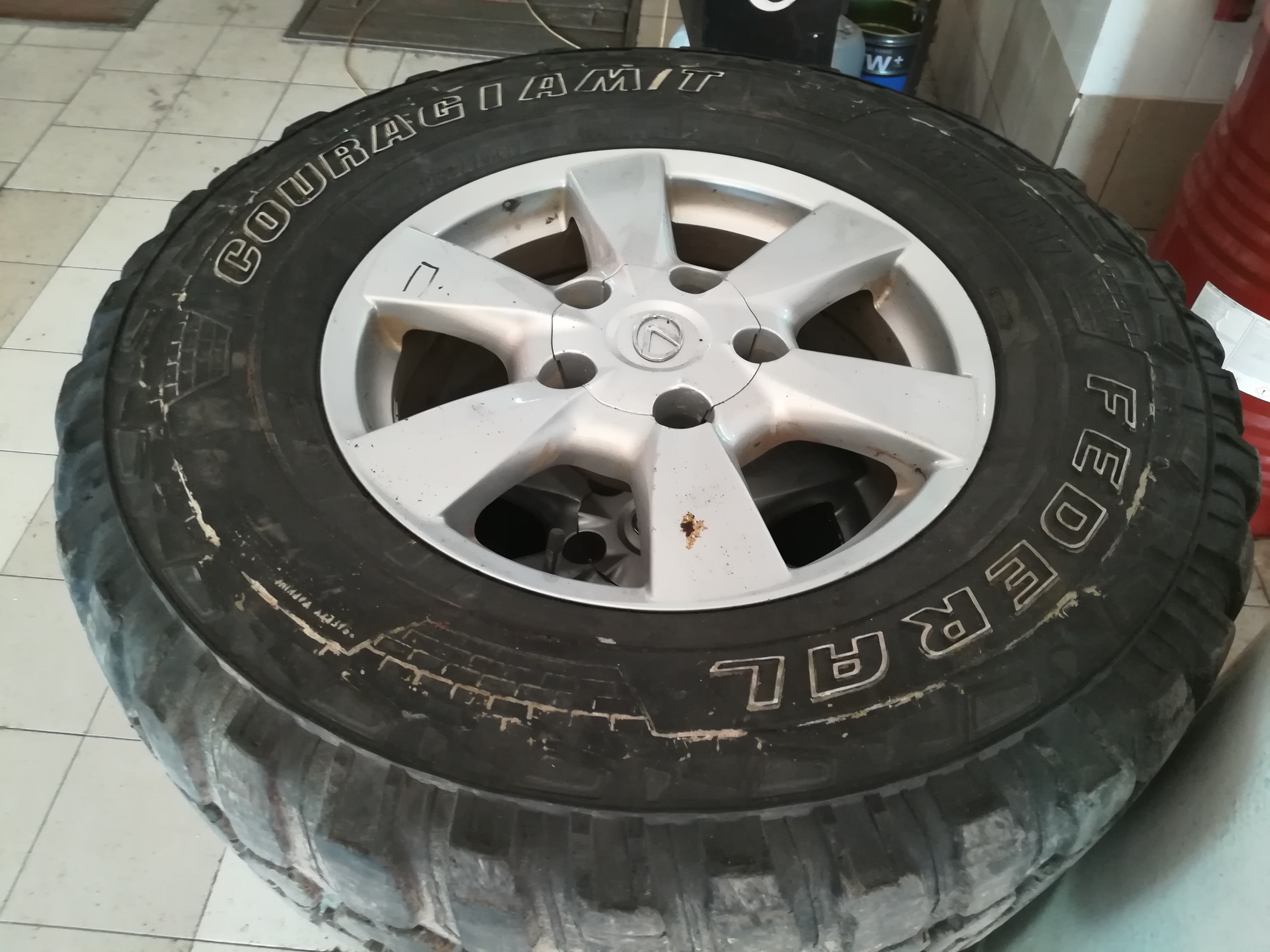

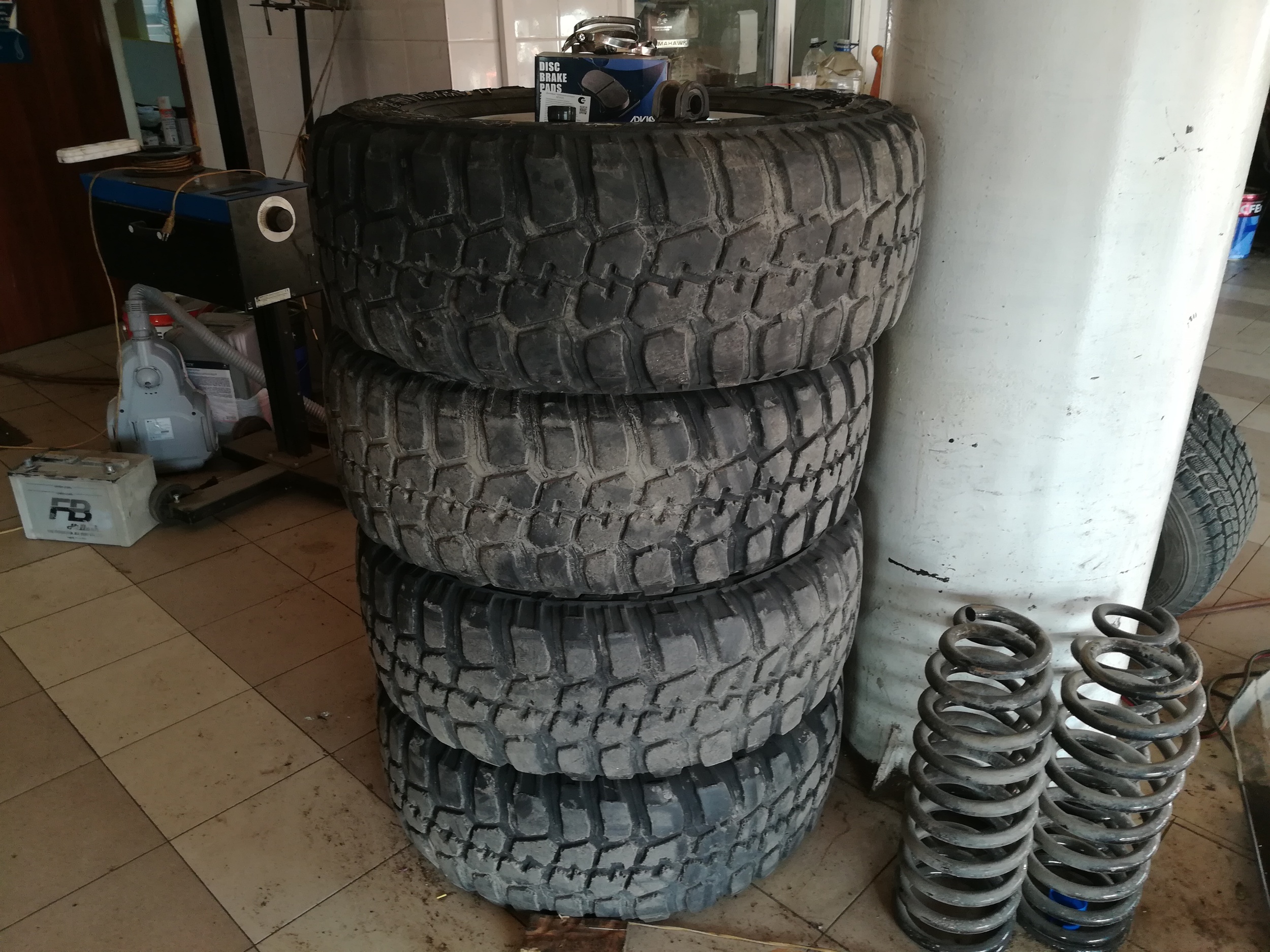

Подскажи какую М/Т резину ставил? Не сильно гудит по шоссе? Как на износ она?

Я ставил Федерал Курагу,гудит по трассе терпимо,сейчас поизносилась-практически не слышно.На износ терпимо,но я ставлю эту резину только при поездках в экспедицию.По подвеске-лифтованную я ставлю весной и снимаю осенью,зимой машина ездит на стандартной подвеске.Меняется подвеска без проблем,только перед заменой надо распустить систему КДСС и обязательно развал -схождение
  • Машина: AUDI Q8 2019 TLC105 2000 порталы МПС3 2018 Л-Р Дискавери
Резина проехала порядка 40,000 километров

От резины за 40 тыс. Ни чего и не осталось (((
для МТшной резины это нормальный показатель

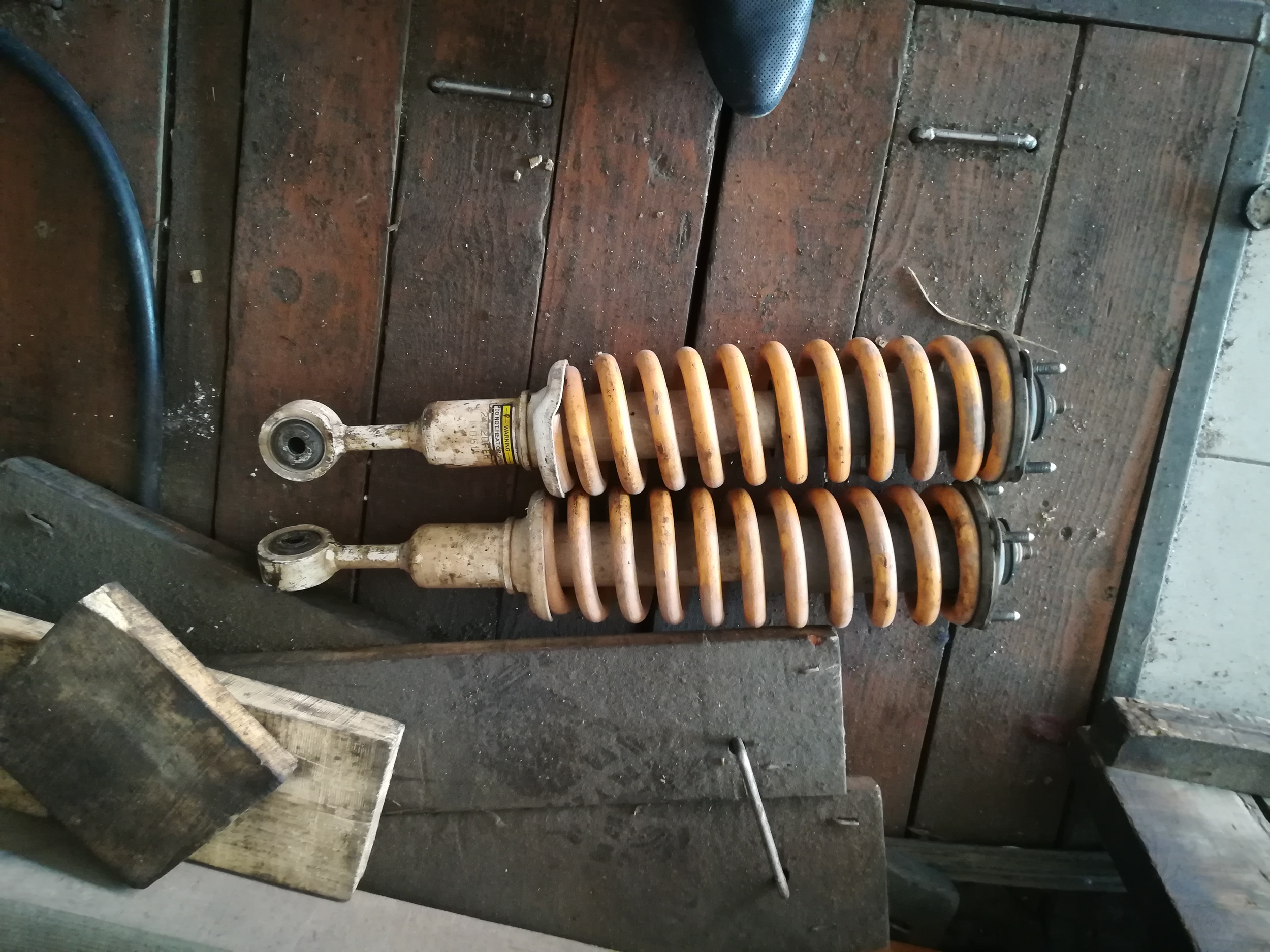

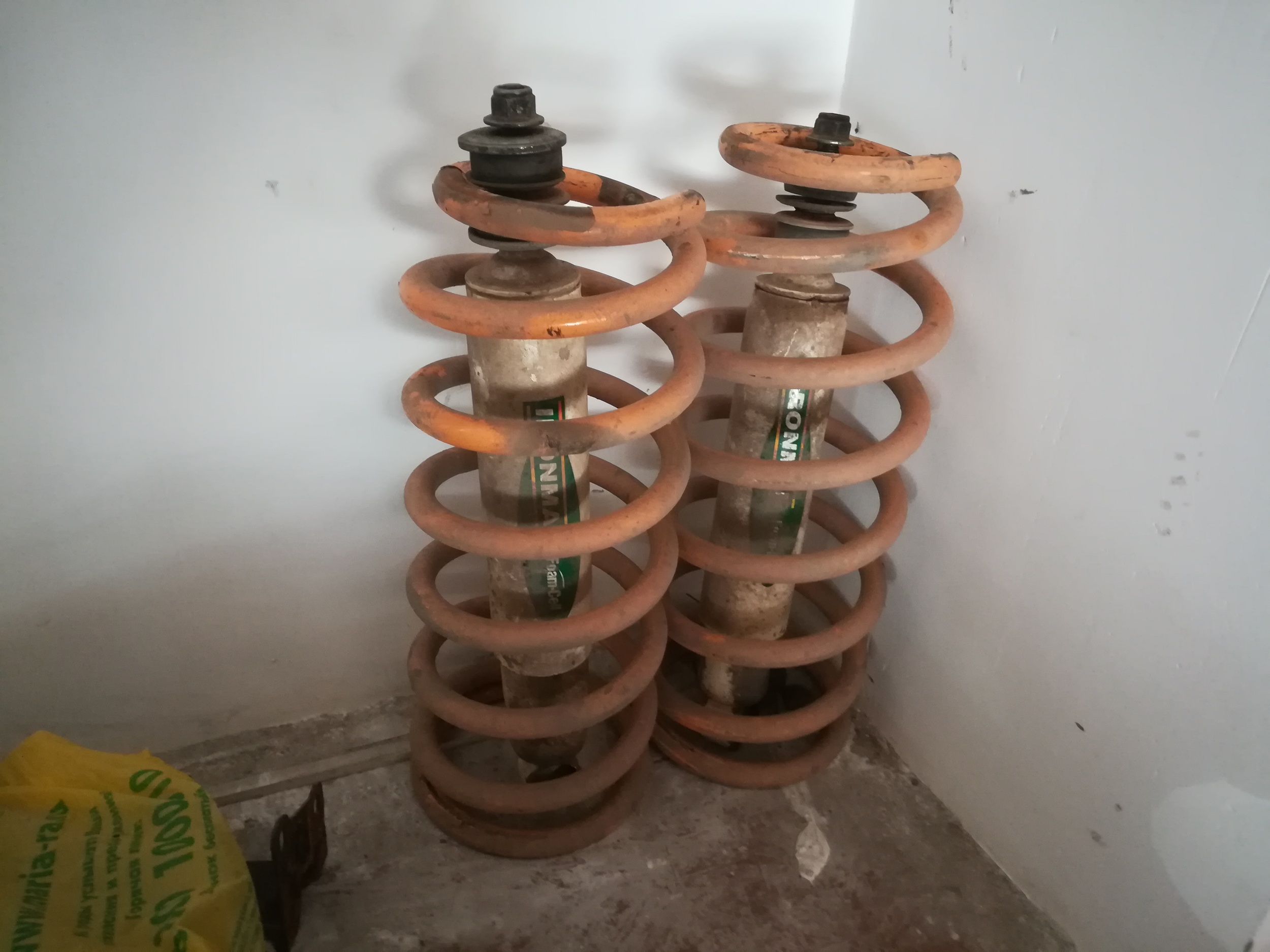

Пружины Айронман + 2' на штатные аморты с установкой - 30 р (пробег 50 000 на данном варианте. все ОК)

Ig_La А как себя ведут штатные аморты с пружинами айронмена? В каком режиме эксплуатируешь их?
Про композитную защиту согласен, больше компромиссный вариант.
  • Машина: TLC 200 4,5D; 2015 (первый рестайл)
7 часов назад, Сайман - Сергей сказал:
Отлично себя ведут уже 50 000 км в комплекте с пружинами айренмен, а общий пробег 80. Не текут и ездят. Режим не городской. Много грейдера, в том числе на скорости. Летом КДСС из за этого заменили по гарантии - потекла. А аморты живы.
Может конечно если посадить какого нибудь "супер гонщика" он и скажет, что на какие нибудь проценты что то не идеально в поведении машины. Но у меня на скоростях до 160 проблем нет. А быстрее я не езжу, так как индекс скорости БФГ 160.
