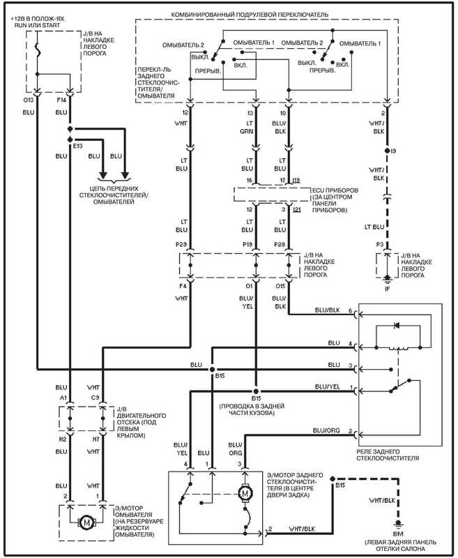

Помогите решить вопрос. После замены кузова постоянно работает задний дворник на рычаге выключен, разьемы все ок проводка ок. Куда копать ? Может кто нибудь схему дать от куда туда ток идёт. Вообще ума не приложу куда копать. Хоть бы цвет проводов узнать. Из за чего вообще это может быть ?

схема

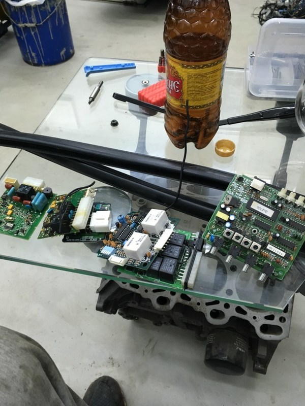

Вобщем выкладываю инфу как кардинально проверить работу заднего дворника при неисправности.
Если неисправен дворник постоянно работает или не работает или через раз. У меня работал постоянно вне зависимости от положенния рычага.

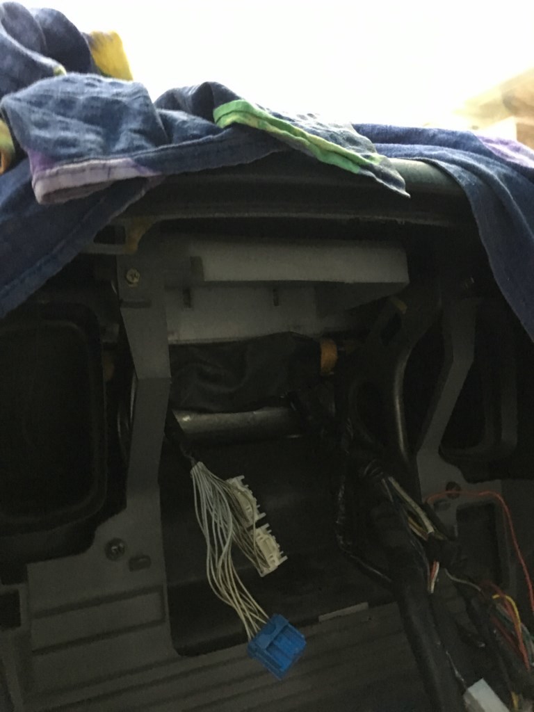

Задний дворник в отличии от передних управляется мозгами спрятанными под торпедой в центре за воздуховодами печки. (Если что тем блоком пол машины управляется походу.)
Снимаем воздуховоды и видим черный блок куда втыкаются 3 фишки на фото блок снят.
Подаём массу на 3й пин как на ресунке МАССУ !!! а не плюс.  Если мондил блок мозгов то сработает релюшка в задней двери и дворник начнет работу. Если реле не срабатывает значит пипец или рычагу, что мало вероятно или проводки, или самой релюшке или мотору. Но на сотках и не только болезнь именно с задним дворником и часто мондит блок.
У меня на прямую работало а через блок нет сл-но косяк в блоке.

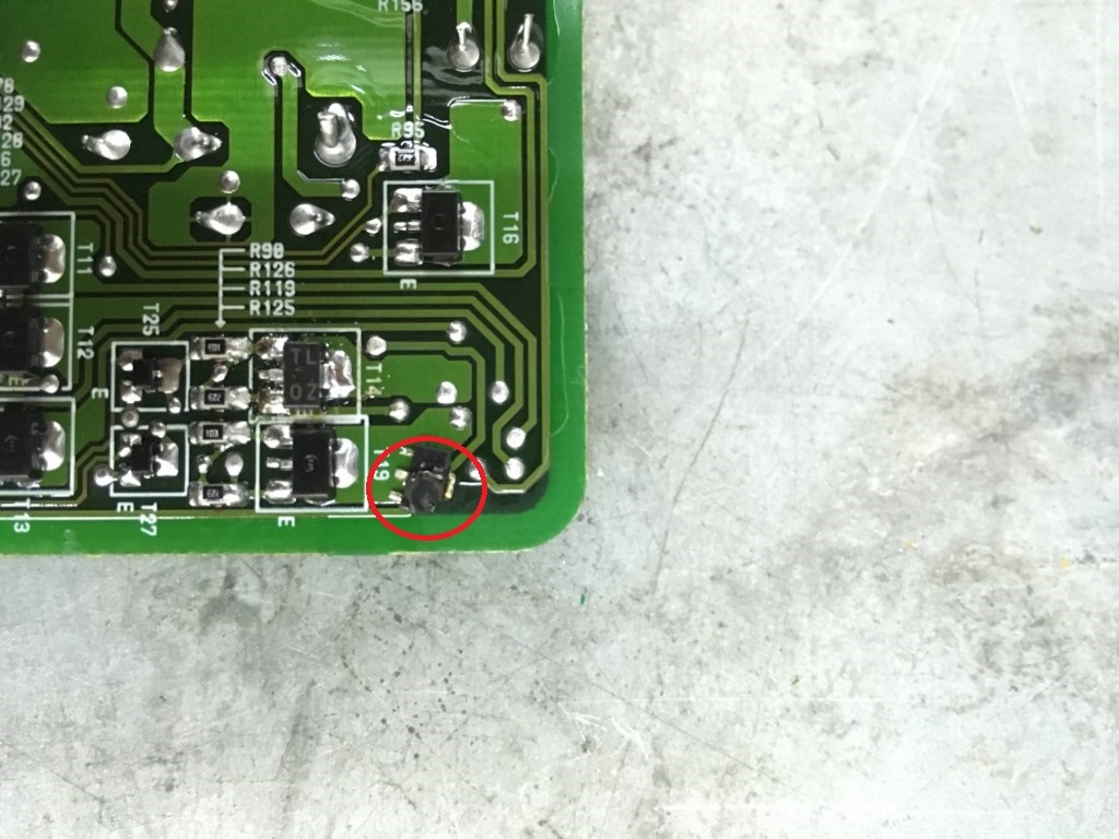

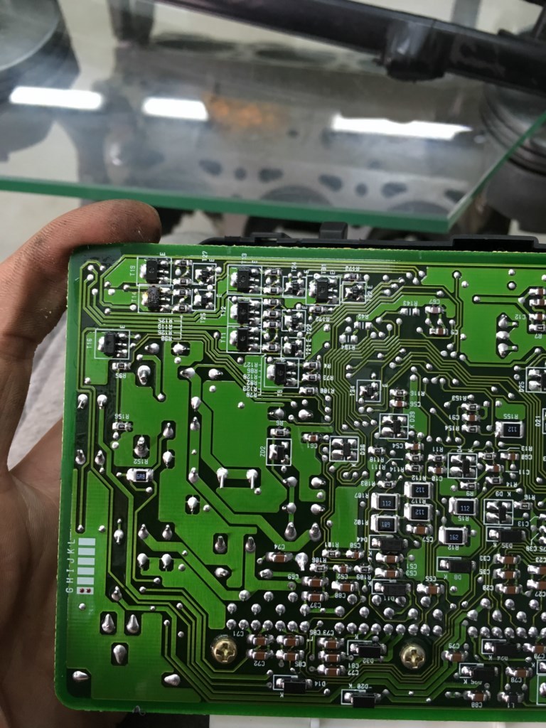

Разбираем засранца вроде ничего особенного

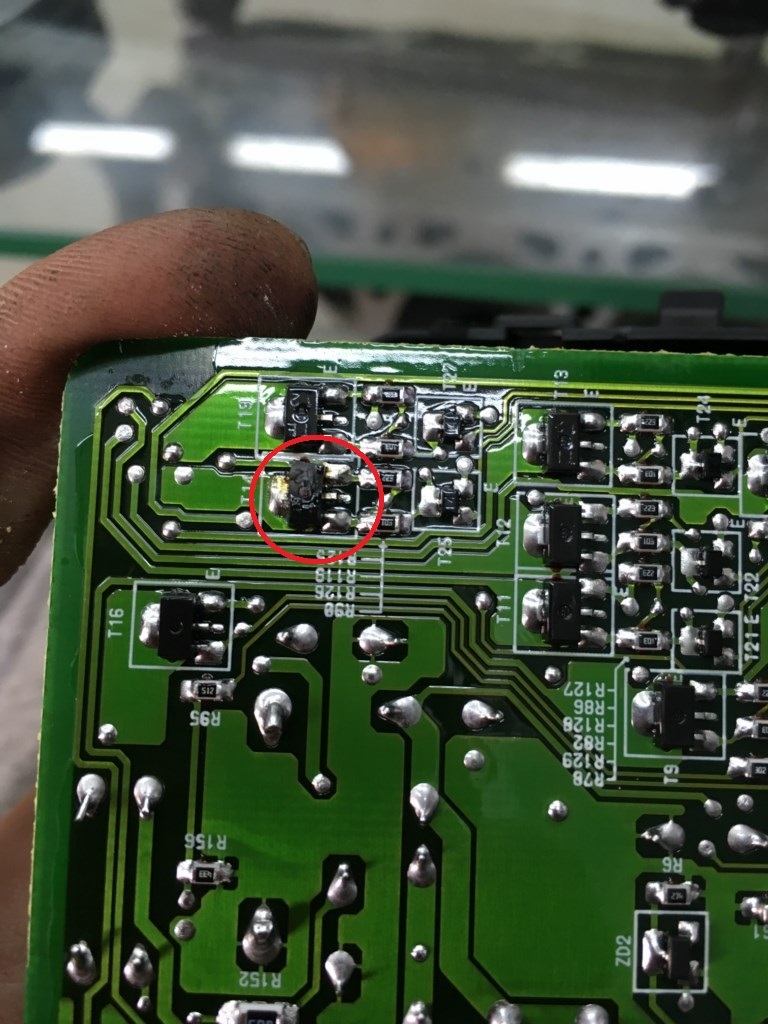

А если поближе, агаааа шлюшечная деталька сгорела незнаю чётакое )))
Но не отчаиваемся берем старые платы уже и незнаю от чего и ищем похожую херовину на них.

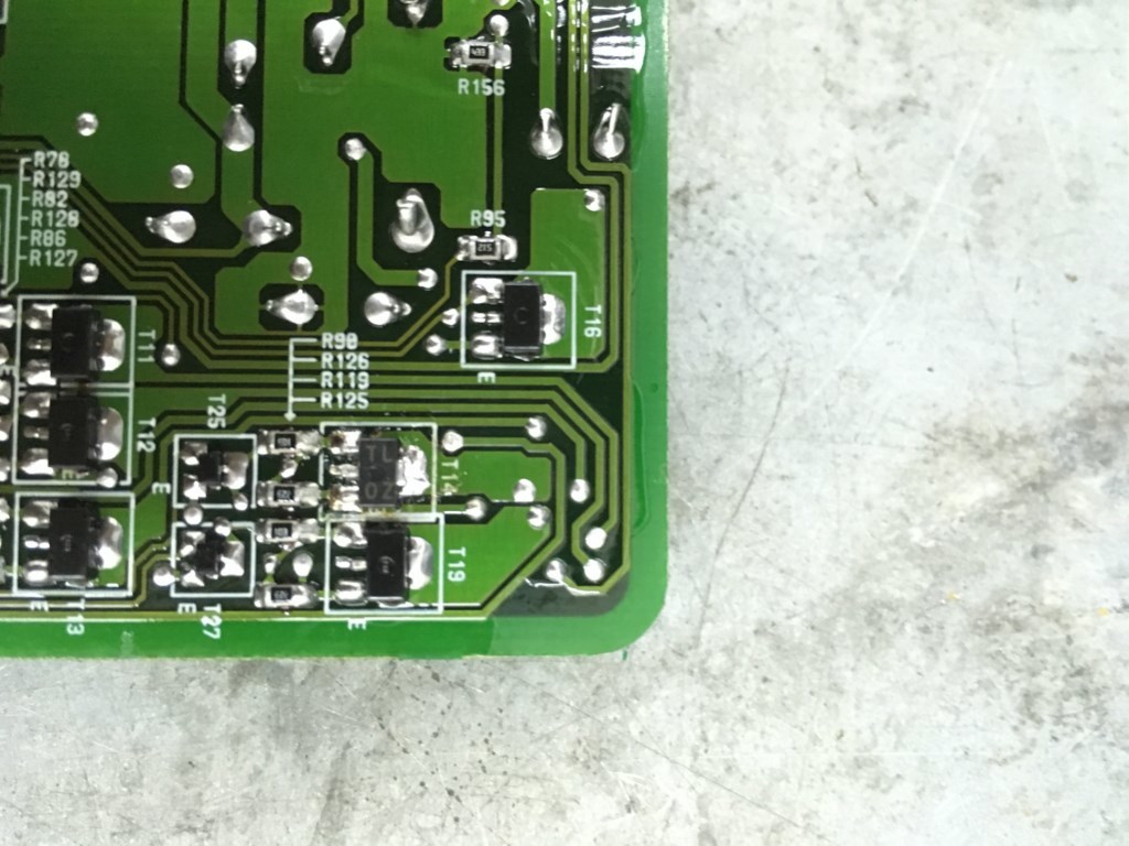

Припаиваем место старой обгорелой
Фотка для красоты ) с погорелой шляпой - транзистор
Поставил блок на место проверил, всё как по заводу. ПРОФИТ !
Не спешите выкидывать блоки после вердикта косоёбых сервисменов иногда цена ремонта 0р 0 коп. Думаю в ремонте сотовых максимум рублей 300-500 взяли бы. Новый такой транзистор стоит 0.02 цента если что.
Спасибо за внимание.

И еще маленькое дополнение, что-то кнопки редактировать сообщение не нашел.  Если кто знает, какие параметры выпаиваемого транзистора и как его "запросить" в интернете? Оговорюсь, в части электроники полный 0, хотелось бы подойти к мастеру и сказать - вот эту ..... вместо этой..... припаяйте, пожалуйста. Вот плата, а вот деталька!

Ну что ж, как обычно, хотели побыстрее, оказалось максимально долго! Действительно, проблема была именно в транзисторе. Вскрыли блок, визуально все в порядке, не придерешься ни к чему. По поводу транзисторов, на работе имелось несколько старых системных блоков, так вот, на материнке имеются данные элементы, обнаруживаются визуально, их не спутаешь! Так что с маркировкой не заморачивались! Выпаяли старый транзистор, не просто было, плата покрыта щедро лаком, с материнки выпаялась в лёт! Перепаяли и все заработало! Еще раз хочу обратить внимание на то, что родной транзистор на плате выглядел отлично и визуально понять о том что он мертв не представлялось возможным. Всем спасибо за советы, помощь, всем удачи везде!
Цена ремонта - стремится к 0, в сравнении с покупкой бу и уж тем более нового блока. Сложностей в разборе нет и ее извлечении нет! На все манипуляции ушло 1.5 часа!
