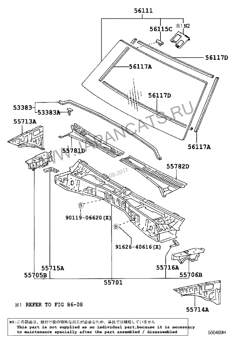

1.      Правильно ли я понял что под номерами 56117а и 56117d идут резинки которые одеваются на само лобовое стекло?

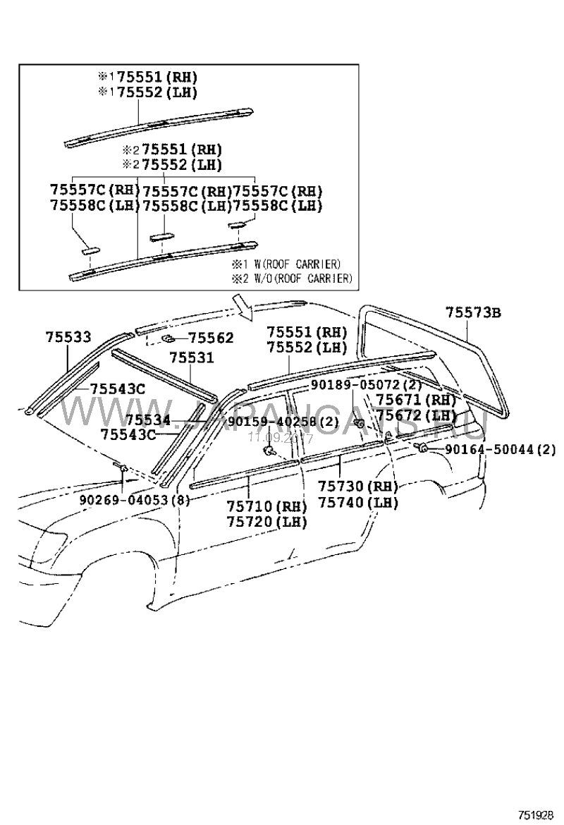

2.      Что за молдинги под номерами 75543с ? и куда данные молдинги устанавливаются ?
3.      Под номером 75531 идет резинка которая вклеивается между лобовыми  и кузовом сверху?
4.      Между молдингом 75534 и 75551(2) у меня была резиновая вставка которая вклеивается на герметик. Но в каталога не могу ее найти, может кто подскажет ее номерок? или она идет комплектом с 75534?
Да в этом месте молдинг весь сплошной с выходом на крышу. Он имеет сложную форму и внутренний каркас (алюминиевый судя по-всему). Крепится на четыре штатные заклепки к стойке а при выходе на крышу около 20см 2-х сторонний скотч а в самом конце пятачок из  стекольного герметика размером примерно 2,5х2,5 см.

75543с это заглушка молдинга 75533.
75531 одевается с верху на лобовое.
 56117а и 56117d идут под лобовым стеклом, чтобы герметик не вытек в салон. (Наверно)
Еше нужно восемь заклепок 90269-04053 и 56115с вроде две шт это

7553160030 молдинг на лобовое;
6481352010 уплотнитель под лобовое 3 шт.;
5611760050 уплотнитель под лобовое 1 шт.;
5611560020 клипса 2 шт. ;
9026904053 заклёпка 8 шт.
Всё это я покупал на тлк100.
Изменено пользователем Wеst

верхний молдинг нужно обязательно менять, даже если он визуально целый! Это не декоративный элемент, а уплотнительный!
за годы эксплуатации стекла, молдинг высыхает и теряет эластичность, и уплотнения уже не будет создавать, чтоб вода под этот молдинг не попала. А если вода попадет под резинку, - то кузов начнет гнить, так как ее оттуда тяжело заставить испариться.
на некоторых китайских стеклах этот молдинг уже идет вместе со стеклом приклеенный. Это как раз тот момент, когда говорят, мелочь, а приятно.
родные заклепки нужны лишь в том случае, если там дырки уже не сделаны под заклепки большего диаметра, которыми клепают в установочных центрах стекольные мастера, так как оригинальные они тонкие и с небольшим диаметром шляпки. И это сейчас в магазинах полно разных заклепок, а раньше клепали такими какие  продавались.
75543С - это тонкие резинки, которыми закрываются заклепки, в молдингах 75533 и 75534(выходящих на крышу). Тоже защита от проникновения воды, чтоб не ржавело. Желательно чтоб стояли. Но, как правило, у многих не стоят, так как старые от старости при замене стекла обычно выбрасываются, а новые никто не покупает. И вроде как они странным образом просто вставляются в углубление там где заклепки. Использование приклеивающих составов, деформирует эту резинку от химии, и потом она уже там не стоит.

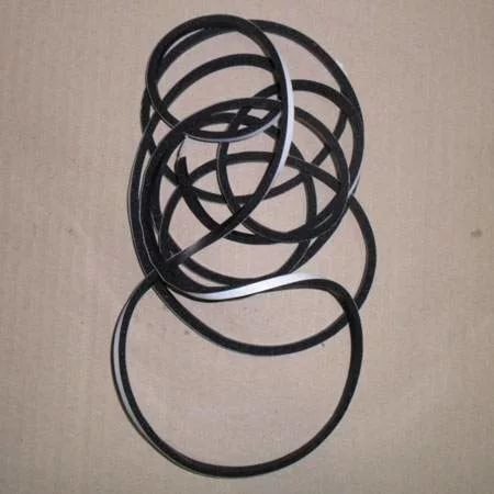

  • Откуда: Мытищи МО
  • Машина: Land Cruiser 100
От санг енг приклеен на торпеду внутри салона, остальные уплотнители уличные.
  • Откуда: Столица Одна
  • Машина: RAM
01.08.2019 в 23:39, _T_ сказал:
благодарен! взял верх. на стекло и от сангенг, все пригодилось!
