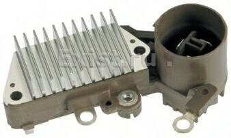

у меня вот такой стоит

Такой у меня старый и был. Хочу понять по какому номеру другой РР заказать, пока ковыряюсь, на крайний случай запасным будет.

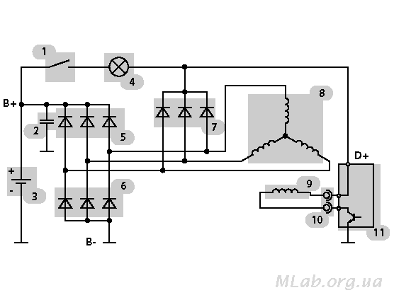

Судя по статье щетки нужны чтобы РР управлял обмоткой возбуждения. Он же вешает лампочку на землю, чтобы она горела, точнее убирает землю когда считает, что генератор генерит. Значит как минимум щетки рабочие. Но как РР решает, что генератор генерит? Ведь у меня лампа гаснет при отсутствии повышенного напряжение.
Читаем статью дальше:
Цитата
Электронные регуляторы изменяют ток возбуждения путем включения и отключения обмотки возбуждения от питающей сети, при этом меняется относительная продолжительность времени включения обмотки возбуждения.
Если мой РР гасит лампу, значит он считает что "статорная" часть рабочая, а то, что на выходе нет напряжения, вероятно виноват диодный мост.

Под пытками менеджер Экзиста сознался, что на плоском разъеме есть два РР: 27700-58060 и 93 по 95 г устанавливался 27700-35040. Мост одинаковый: 27362-63011.

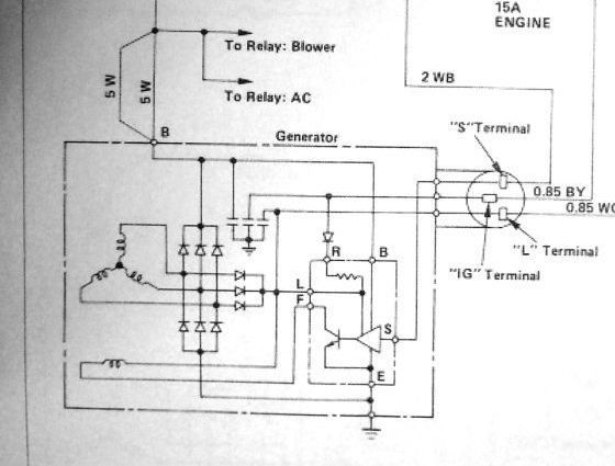

Вот простенькая схема гены и рр. + на обмотку ротора подается по линиям L и IG , а минус управляется транзистором. В свою очередь транзистором рулит микросхема.
  • Откуда: П-Камчатский
  • Машина: TLC80, 1HDT,МКПП, +2". TLC Cygnus.
6 часов назад, bbn сказал:
Вы подаете + на лампочку,
А (L) будет (-) этой лампочки.
ведь звоните Вы относительно массы
Вот именно.(-) на (-).
то плюс с лампочки упирается в плюс с гены и лампа гаснет.
Между ними установлен диод и (+) с гены не проходит, а (-) пропадает.
