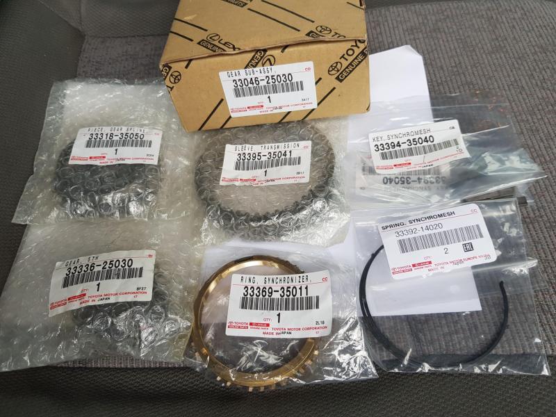

    В какие деньги встали запчасти? Когда собираешься устанавливать?
    • Откуда: планета киндзадза 1301 в центуре
    • Машина: 2006 Toyota Land cruiser HZJ105 все блоки + лебеда
    12.03.2023 в 02:40, Юрий Питер сказал:
    около 430 долларов. на той неделе планирую ставить.

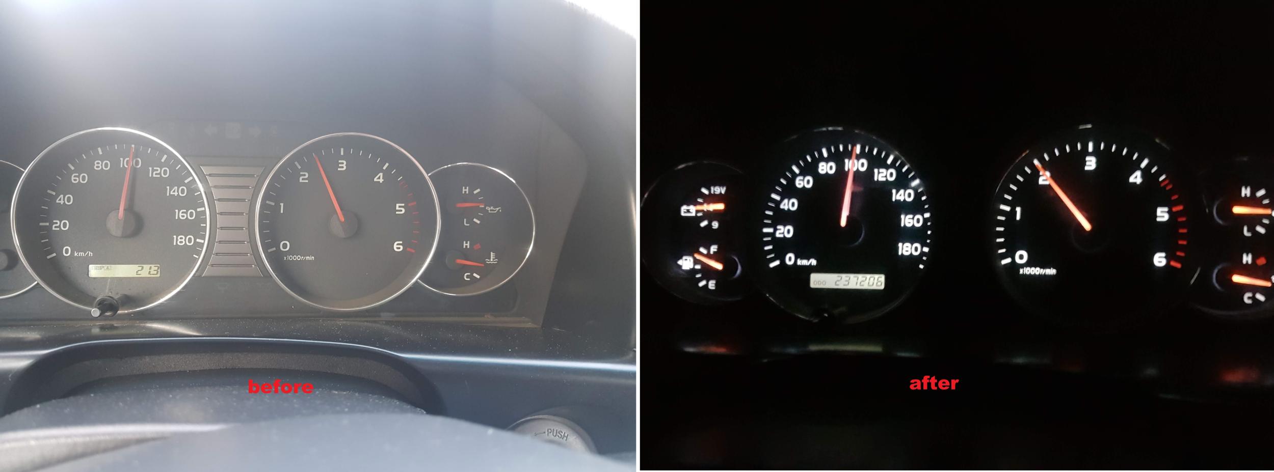

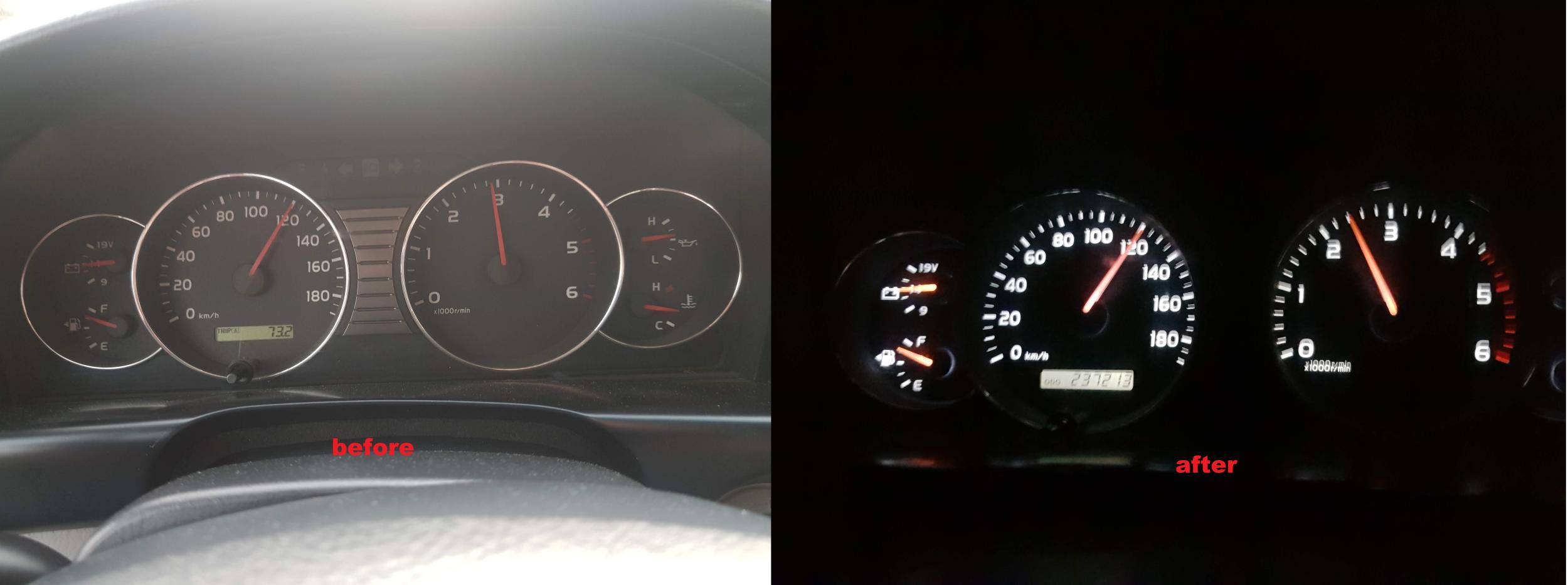

    Интересно, что с расходом.
    И странно у тебя давление масла на 3К оборотах. да и зарядка тоже странно показывает )
    • Откуда: Самара
    • Машина: TLC105
    22 минуты назад, VAG сказал:
    А чего странного? По моему все в пределах нормы. Давление масла нормируется по нижнему показателю при прогретом ДВС на Х.Х. Напряжение бортовой сети до 14,2В
    24.04.2023 в 14:43, VAG сказал:
    Что вы видите странного?
    По расходу летом станет ясно, когда по трассе много буду ездить.

    Господа подскажите, ткните носом на весь комплект для апгрейда  H151F коробки, спасибо. Не пинайте пожалуйста
    • Откуда: Moscow
    • Машина: TLC 105 '06 R2, 1HD-T, H151f, раздатка Mega, лебедка, шнорк.
    7 часов назад, крюк78 сказал:
    1. Промежуточный вал 33421-60230;
    2. Шестерня 1-й передачи 33335-60170;
    3. Шестерня 5-й передачи 33036-60020.
    Этого должно быть достаточно. Но проблема в том, что запчасти не доступны к заказу. Если есть идеи, где и как их заказать, поделитесь.
