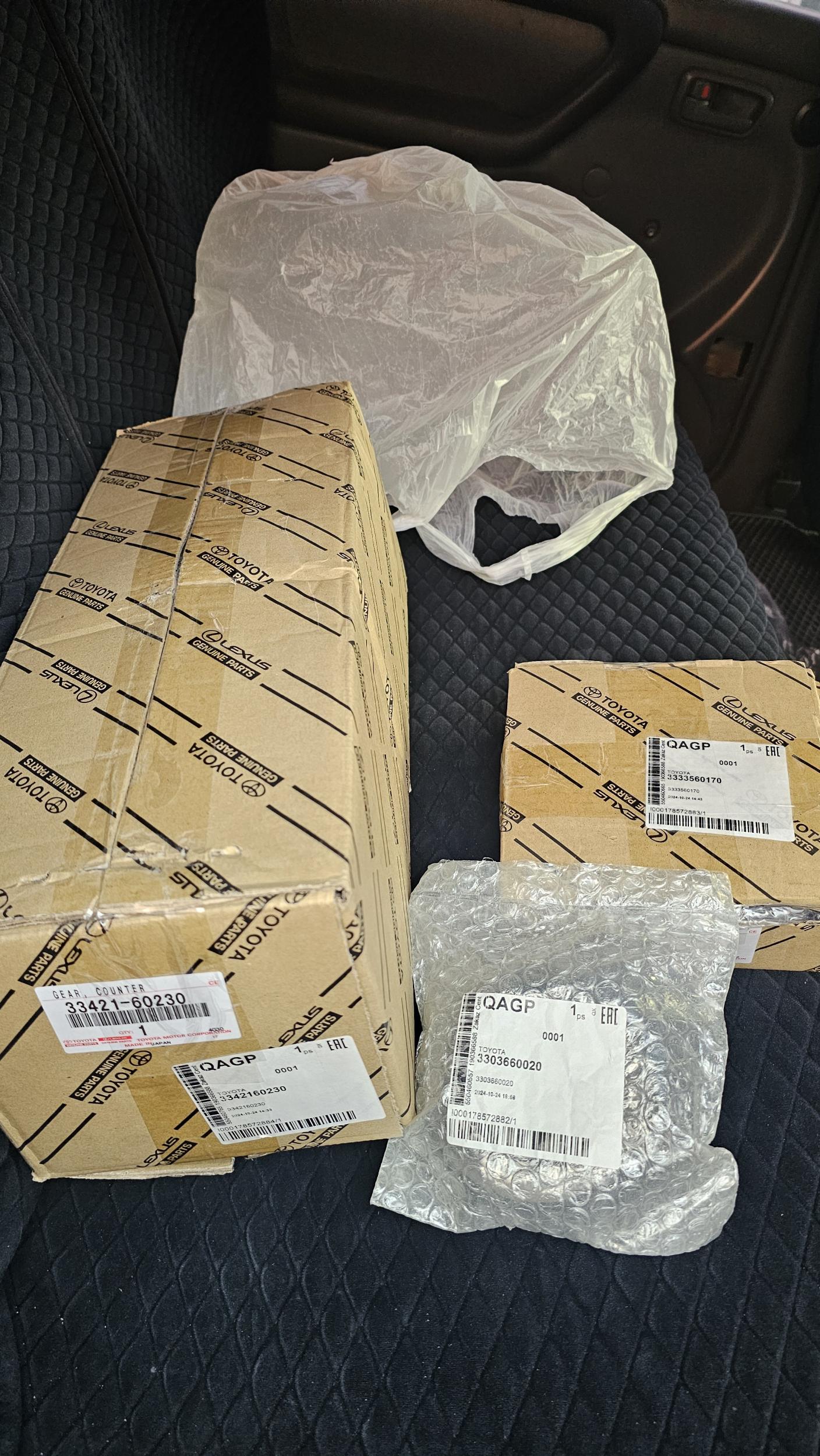

Заказал через фобил  комплект апгрейда H151F -> H152F (промвал и две шестерёнки), надеюсь привезут.. а вот теперь  бы найти где качественно коробку перебрать в Москве или окрестностях, никто не подскажет?
Какие сроки поставки? И к какую сумму заказ вышел, если не секрет?
  • Машина: ТЛК 105 1FZFE
07.11.2024 в 13:18, СЕРЫЙ_Runner сказал:
точных сроков пока нет, но три-четыре недели , 79 тр по безналу, за нал дешевле будет
  • Откуда: Бишкек
  • Машина: TLC 105
Доброго времени суток Всем.  Заказал в ОАЭ за три недели до Бишкека пришли, 755$ с доставкой обошлось все полностью.

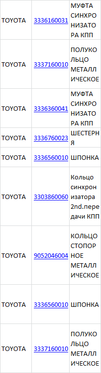

Поправочка, не 5, а первой, которая здоровая. В общем пришлось докупать синхронизатор, и всё заработало, вот артикулы,
TOYOTA 3336160031 МУФТА СИНХРОНИЗАТОРА КПП
TOYOTA 3337160010 ПОЛУКОЛЬЦО МЕТАЛЛИЧЕСКОЕ
TOYOTA 3336360041 МУФТА СИНХРОНИЗАТОРА КПП
TOYOTA 3336760023 ШЕСТЕРНЯ
TOYOTA 3303860060 Кольцо синхронизатора 2nd.передачи КПП
TOYOTA 9052046004 КОЛЬЦО СТОПОРНОЕ МЕТАЛЛИЧЕСКОЕ
TOYOTA 3336560010 ШПОНКА 3 штуки
TOYOTA 3337160010 ПОЛУКОЛЬЦО МЕТАЛЛИЧЕСКОЕ 2шт, могут подойти старые
так что имейте ввиду машина 2003 года, 1FZ-FE
