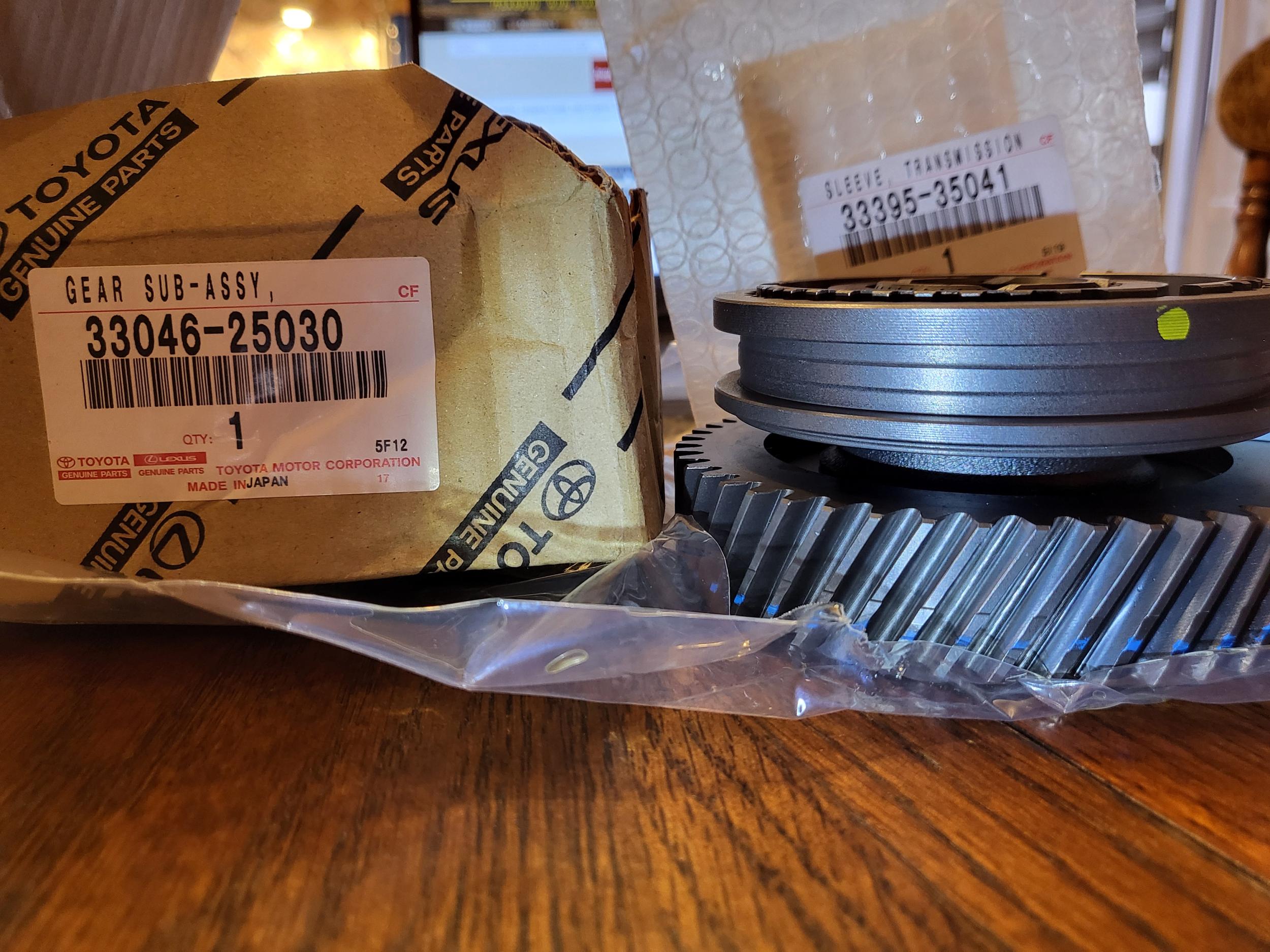

Добрый день! При замене блока пятой передачи в коробке R151, муфту выточкой вниз ставят, как на фото?

@Вованн У тебя сейчас стоит наоборот.

А как вы поняли, что надо так ставить?

Я две недели назад свою коробку перебирал, изучал вопрос. В ютьюбе есть хорошие ролики по этой коробке, подробные. Ссылками поделиться?

Обычно все запорные мужчины проточкой или скосом ставятся вперёд. Завтра гляну как правильно, напишите на вотсап +77772815522, у меня всегда есть пару коробок, без корпусов, так сказать наглядное пособие

4 часа назад, Вованн сказал:
А не, наврал я по памяти. Ролик специально пересмотрел. Как у тебя на фото правильно.
