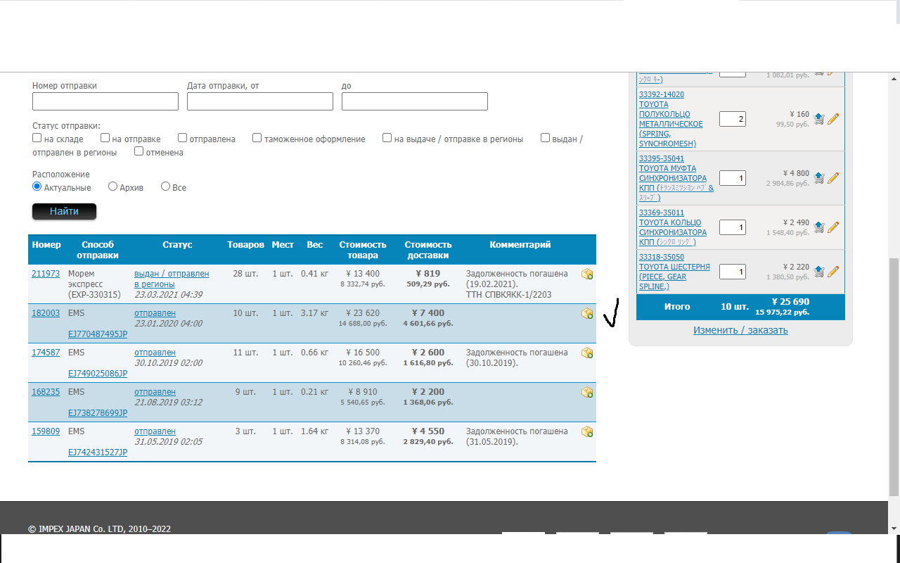

25690 йен = 516 лари
516 лари = 197 долларов
доставка буде примерно 70-80 долларов
забудьте посредников!!!!
  • Машина: TLC 105
Вот посмотрите. Доставка в Питер этого комплекта стоит 7400 йен.
7400 йен = 56 долларов
пользуйтесь.
