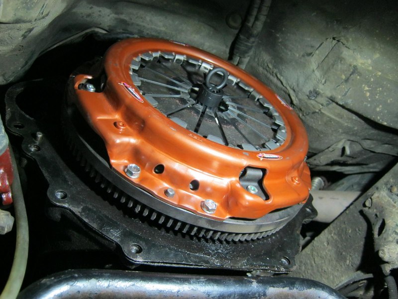

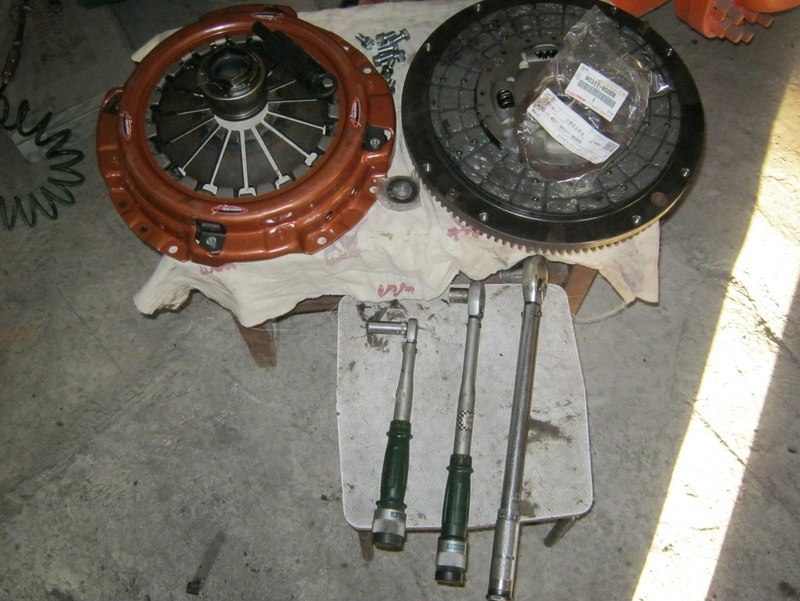

Проблему удалось полностью пофиксить, установив на машину комплект усиленного сцепления X-Treme Outback.
Два года я грохотал коробкой, и вот теперь наслаждаюсь тишиной - никаких посторонних звуков и шумов из коробки! Вывод коллективного разума, что причиной шума является "неправильный" диск сцепления, полностью подтверждаю: после снятия осмотрел диск EXEDY TYD120UN - ступица жестко приклепана к сердцевине диска и не имеет демпфера колебаний.
